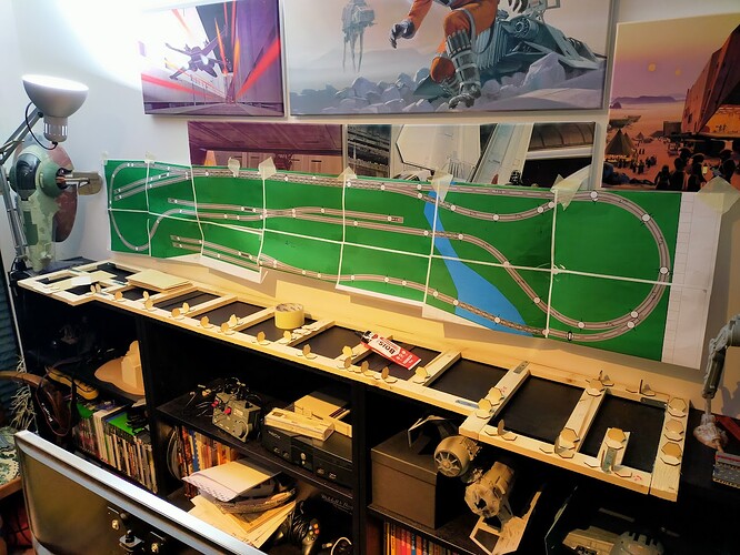

Je souhaite vous partager mon nouveau projet en cours : Un réseau en voie Z qui viendra s’intégrer dans la pièce de mon autre réseau déjà présenté en voie M “Forêt Noire” et qui est donc soumis à une contrainte de place importante.
Le seul espace disponible utilisable est ce haut meuble Ikea. Il y a 240cm en longueur mais seulement 28cm en largeur.
Merci encore à MarcD qui m’a beaucoup aidé dans la conception du plan. Après avoir pas mal cogité, voici à date le tracé retenu :
J’ai finalement opté pour du “basic” avec un double os de chien et deux gares terminus à chaque extrémité. Il y aura 3 niveaux. La partie sud étant la plus basse. La partie nord la plus haute. L’idée de ce nouveau réseau est d’explorer ce que je n’ai pas pu faire dans mon Marklin voie M époque III précédent : Des convois plus longs. Des rames électriques. Une rivière et une conception qui permet de faire un peu plus de manœuvres (l’autre réseau étant en mode “contemplatif” avec les trains qui tournent).
La mise en situation du plan confirme la faisabilité de l’intégration de l’ensemble dans l’espace utilisable. Je souhaite également cette fois tenter de faire quelque chose de modulaire. Je ne sais pas si j’aurai le courage de le sortir un jour mais je souhaite m’en laisser la possibilité.

J’ai profité d’un dimanche froid mais ensoleillé pour fabriquer le châssis bois du réseau. J’avais fait l’acquisition de feuilles de balsa pour le niveau 1 du plateau mais ces dernières ondulent et impossible de faire quelque chose de plat. Je dois revoir mes plans à ce sujet. Je ne veux pas avoir à faire de grosses découpes ou travaux de menuiseries donc je partirai peut-être sur du carton plume mais avec des panneaux plus grands (A3).
Le lit de la rivière sera au niveau 0 (le plus bas) donc j’ai commencé à poser des petits supports de 3cm pour poser le premier plateau qui sera donc à 3cm + épaisseur du matériau de hauteur.
A suivre…

Moment de solitude du modéliste amateur que je suis : Après avoir posé les premières rampes et fait les premiers mouvements de circulation test, je ne suis pas satisfait du résultat. Les dénivelés sont trop importants et les différentes hauteurs entre les plateaux, ramenées à la petitesse de l’échelle ne font pas du tout réalistes.
Il faut que je revoie ma copie. Mon plan en l’état n’est finalement pas ce que j’espérais.
Je garde le châssis qui de toutes façons utilise tout l’espace disponible mais il faut que je repense l’aménagement du/des plateaux.

Il faut que je réfléchisse à tout ça en effet. En prenant un peu de recul, je me rends aussi compte qu’avec ce plan, je me suis un peu trop éloigné de ce que je souhaitais intrinsèquement dans ce réseau Z : Pouvoir faire rouler de plus longs convois et faire des manoeuvres (ce que je ne peux pas faire sur mon réseau HO).
Il faut que je remette tout à plat en gardant ces bases au coeur du projet !
Après redéfinition du tracé du réseau, je vais partir sur le plan ci-dessous :
C’est beaucoup plus classique mais ça me permet plus de solution de manœuvres et deux options de circulation des trains : un ovale basique et une voie secondaire qui monte avec un faible dénivelé jusqu’à une gare terminus au nord-ouest.
