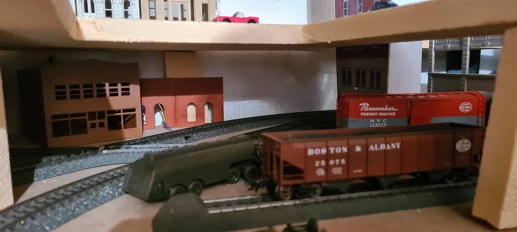

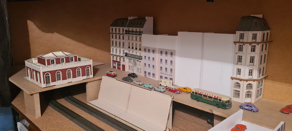

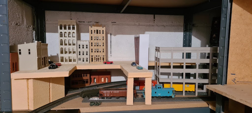

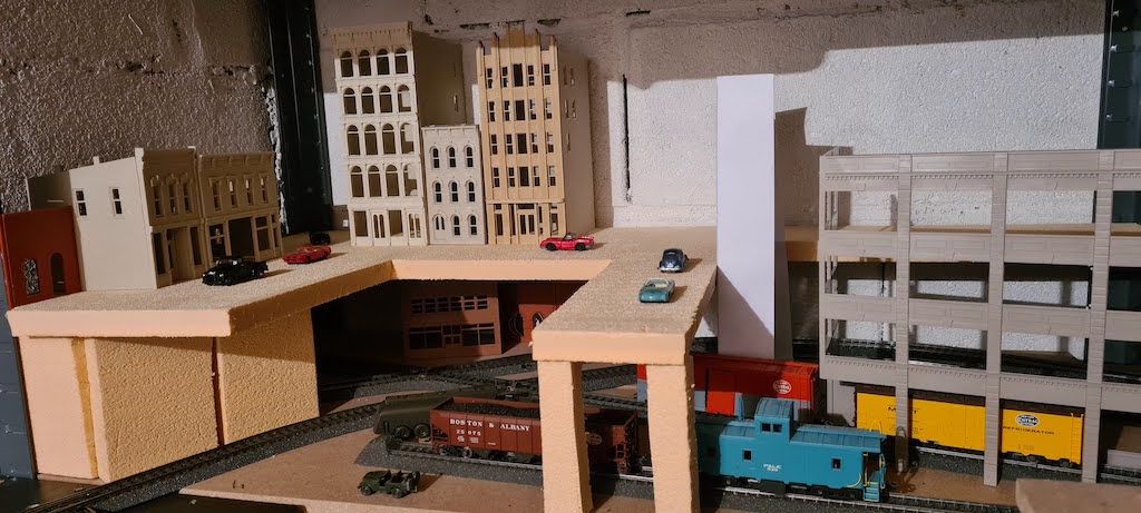

De retour sur mon réseau mixte avec quelques modifications du plan de voie et la mise en place d’éléments de décor coté petite ceinture et essais d’aménagement de la partie US.
Quelques photos de la partie US
