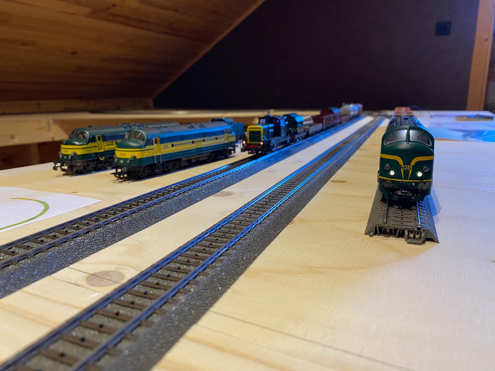

Petits essais ce matin. Je n’ai installé qu’une voie pour vérifier la géométrie, et tout est OK…et surtout, j’ai pu faire rouler mes premiers trains :slightly_smiling_face:
Question bruit, sans sous couche, ça me convient tout à fait.

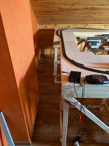

Prochaine étape, l’installation du faisceau électrique…Dans un premier temps, je vais me contenter d’un fonctionnement en manuel, avec la MS2 et des pupitres pour les aiguillages. Je vais voir si je peux réaliser un panneau indiquant la position des aiguillages avec quelques diodes.

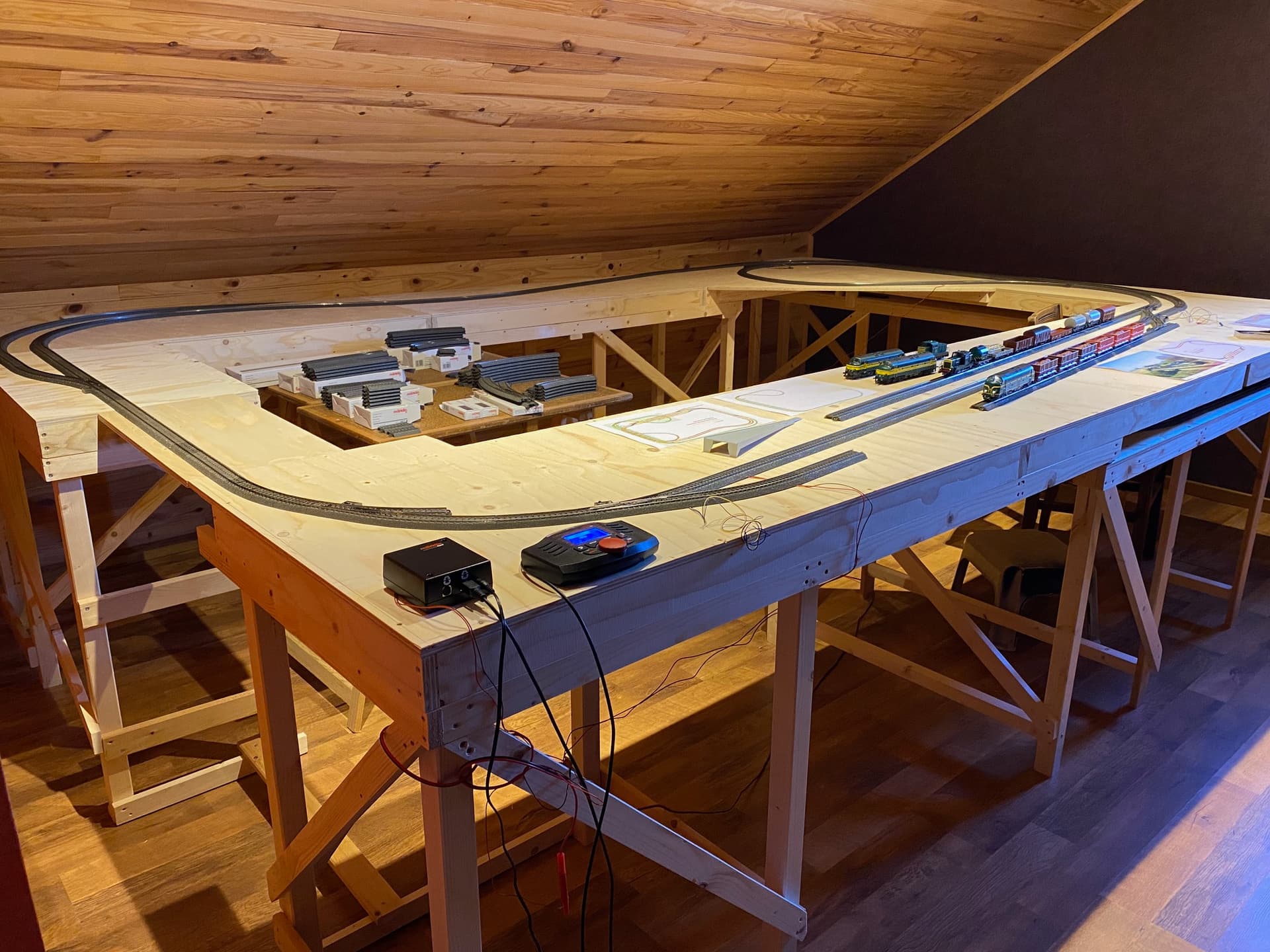

Beau début. Belle menuiserie, mais la planche en dessous de la zone amovible de passage ne risque-t-elle pas de te faire trébucher et t’étaler au milieu de ton empire ferroviaire?
Marc

Je n’ais pas bien vu si tu avais indiqué les dimensions de ton plateau; mais comme il ressemble un peu au mien (modules Maketis de 60x60 et 120x60), j’en ai la curiosité.

Merci Marc. Je dois encore retravailler cette zone, la planche fera toute la largeur afin d’y intégrer la câblage, et au niveau du passage, je compte faire une sorte de pont levis.
Effectivement Alain, ils ont un air de famille. Le réseau fait 3,60m sur 2,40m, avec 3 modules de 120x60 à l’avant et 3 de 120x50 à l’arrière. En cours de fabrication, j’ai raccourci l’avant de 10cm, pour faciliter l’accès à la zone de passage, d’où le décalage qu’on peut voir sur la photo. J’ai préféré cette solution plutôt que de décaler tout le réseau vers la droite, afin de garder un accès à la gare cachée.
