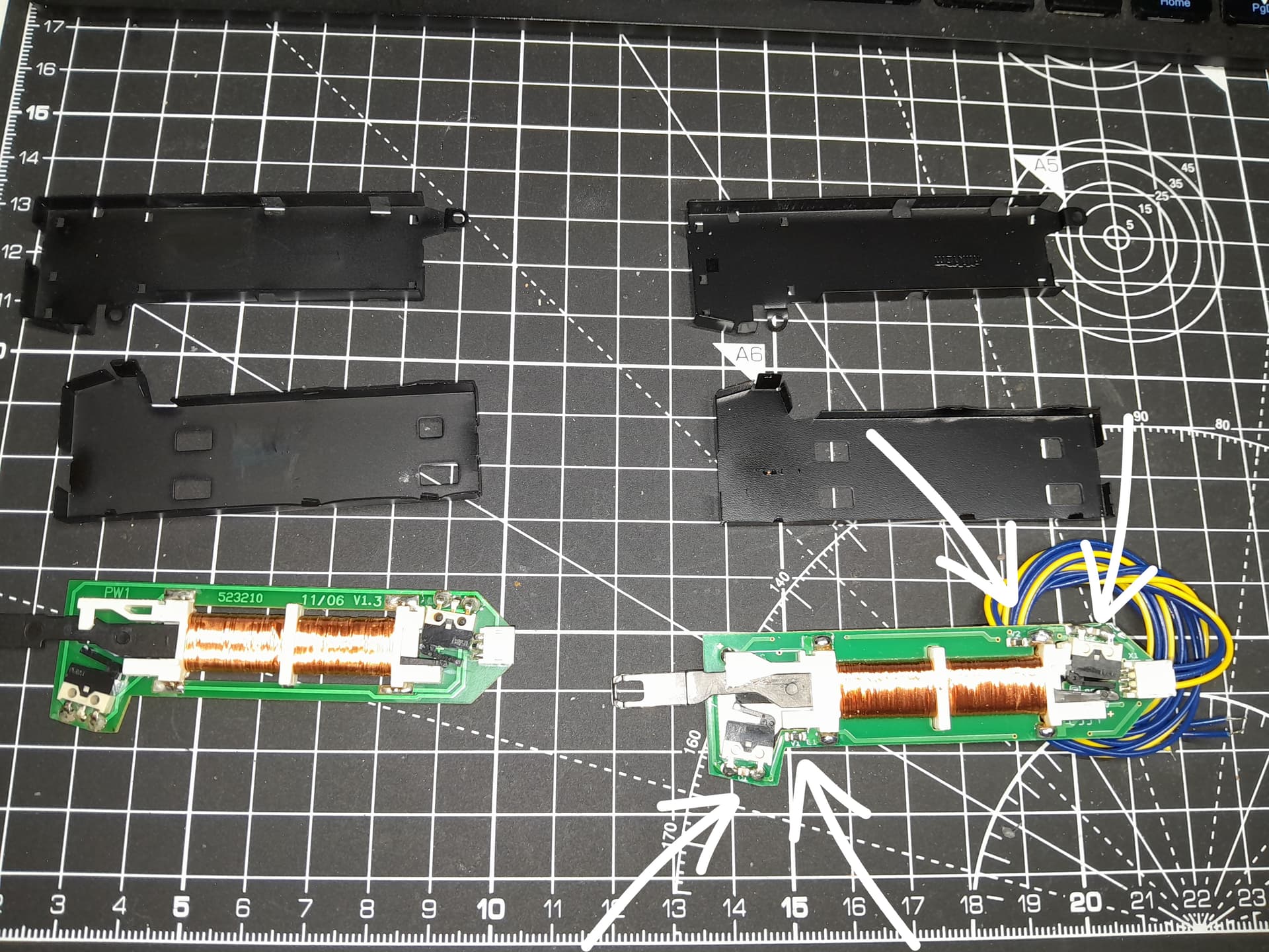

Pour info, les “moteurs” (solénoïdes) récents sont déjà dotés d’un condensateur CMS en // sur le micro-switch.

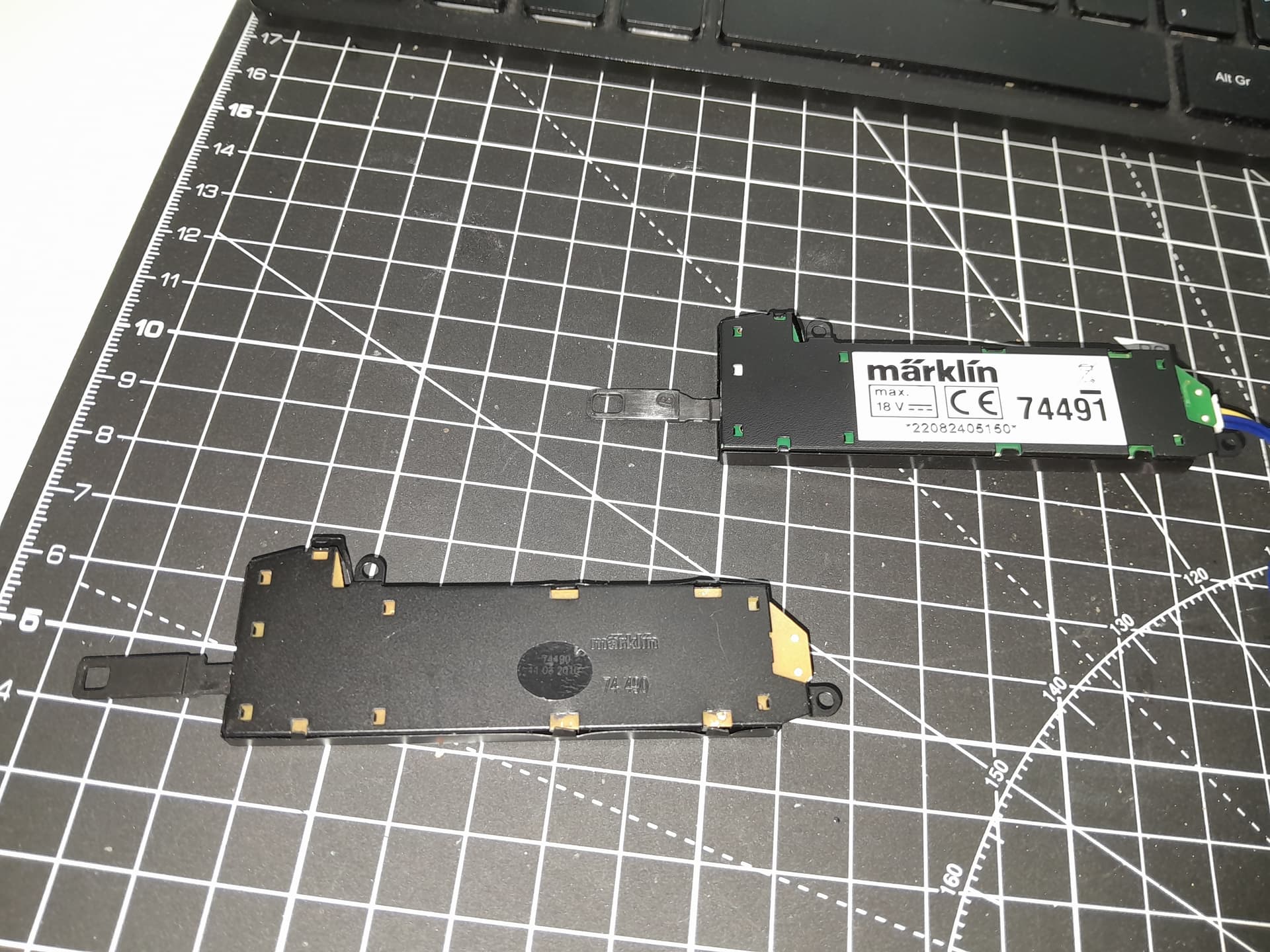

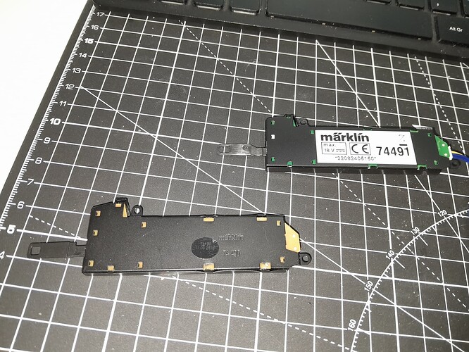

A gauche un 74490 de 2009, à droite un 74491 acheté il y a 2 semaines:
On voit bien les condensateurs CMS, 2 de chaque cotés, dont un soudé directement sur le microswitch.
A part les CMS je ne vois aucune autre différence notable. 15 ans de progrès technique devant nos yeux :smiley: Ces CMS semblent être efficaces, je vais donc monter ces solénoïdes tels quels, et je pourrai toujours intervenir par le dessous du plan s’ils tombent en panne…
