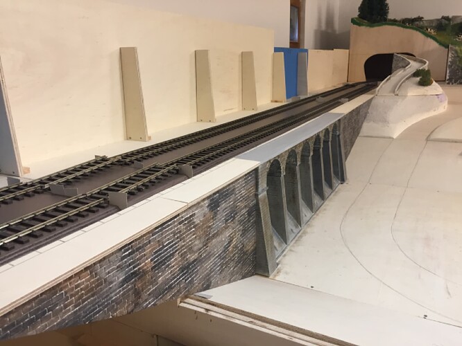

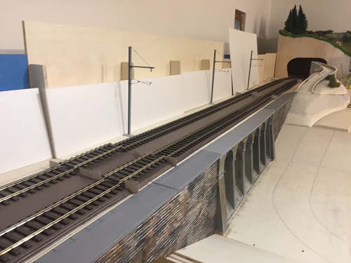

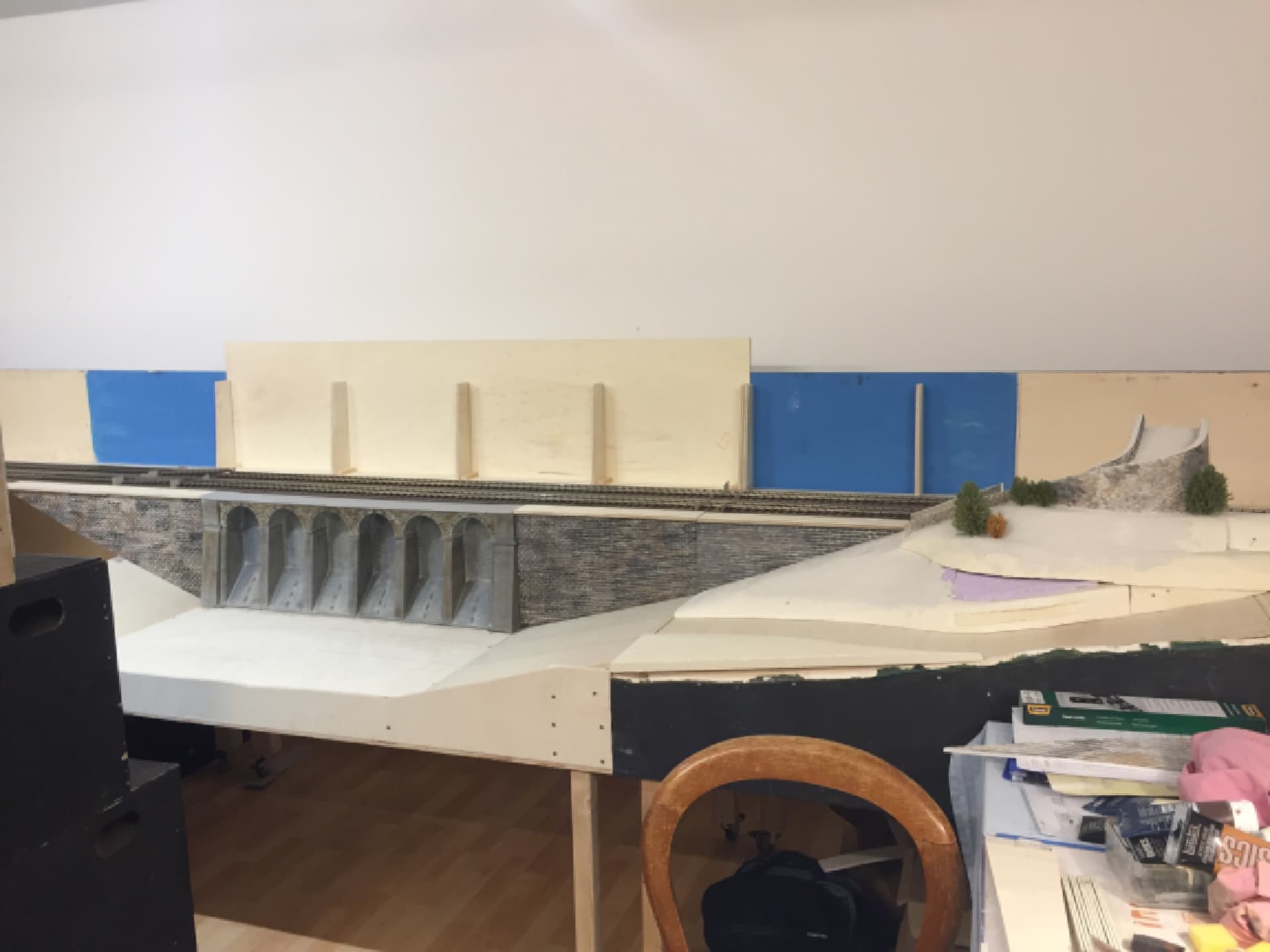

Bonjour à Tous ,
Voici la perspective du nouveau tracé de la voie.
La plate forme de la voie a été peinte avant fixations des rails et ballastage
8 « J'aime »

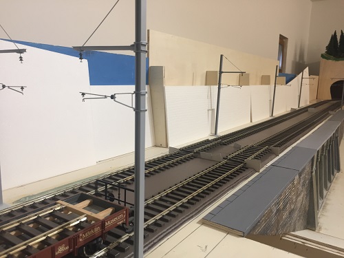

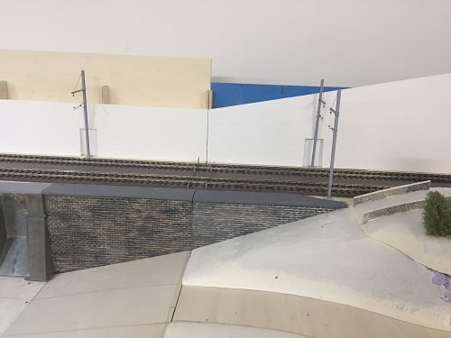

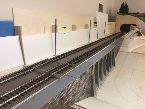

Bonjour à Tous,
Voici la positionnement de poteaux de catenaire 1,5kV, production D.J.F.R.
Etude du mur de soutènement. Un espace plus important sera dégagé pour la végétation.

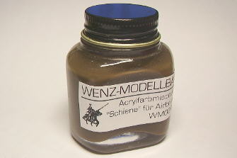

La fixation des rails sera réalisée après mise en peinture rouille ( produit Wenz-Modellbau)
Wm0290

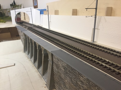

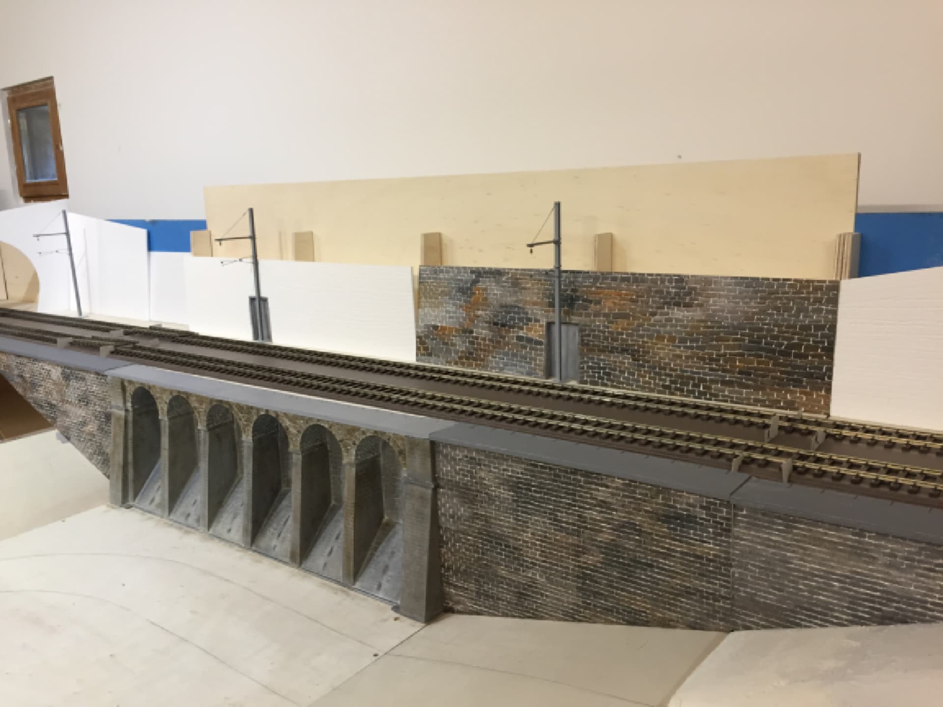

Bonjour à Tous,
Voici l’avancée de la réalisation des murs de soutènements
Des niches ont été réalisées pour le positionnement des poteaux de catenaire.
Deux poteaux seront équipés de haubans de dispositifs de tendeurs, deux poteaux seront équipés de chaises pour déviations des câbles vers les tendeurs enfin les deux poteaux positionnés en saillie sur l’ouvrage de la Muraille seront ajustés :

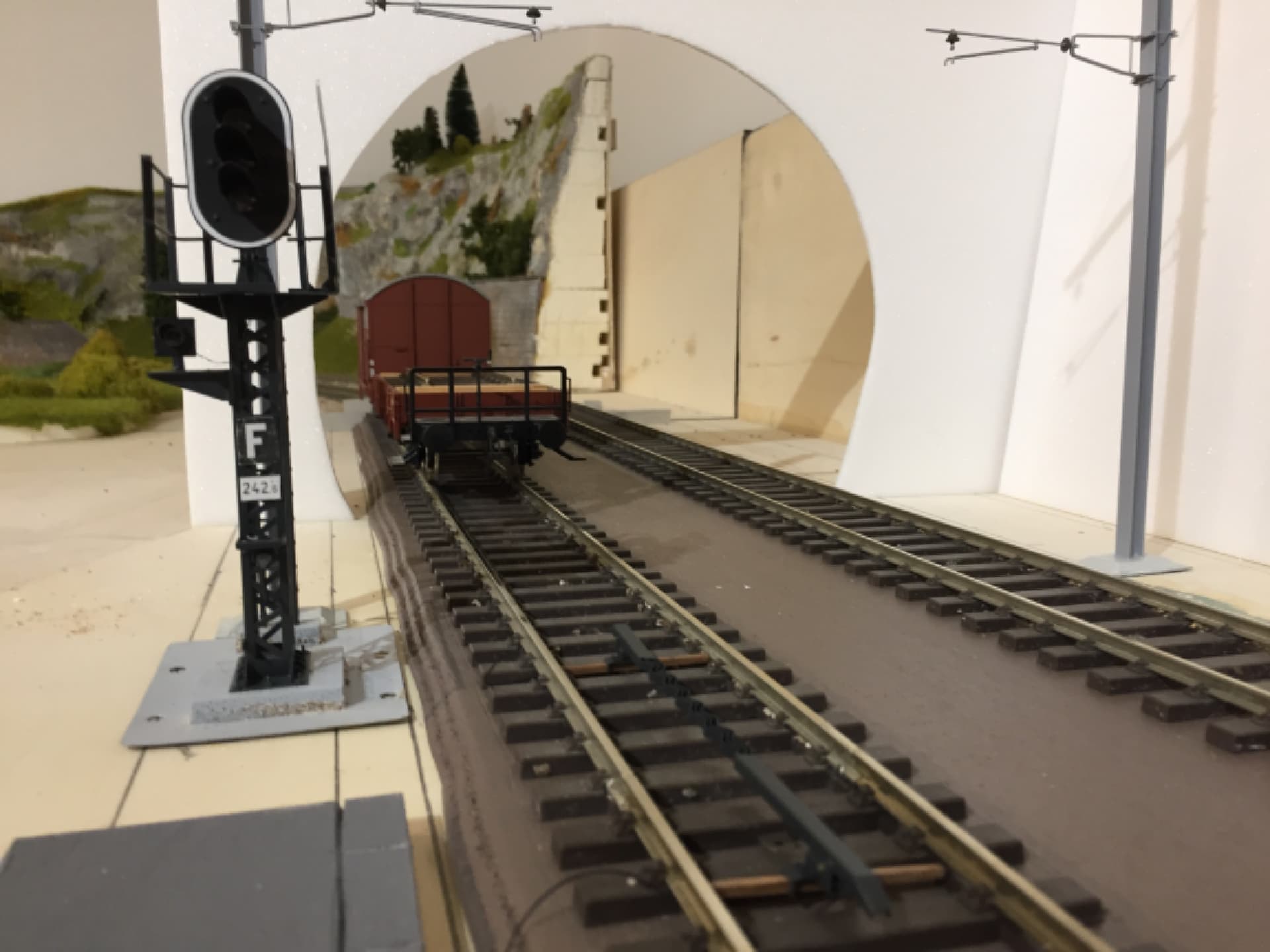

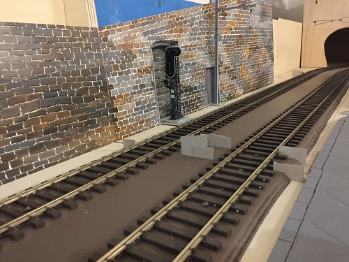

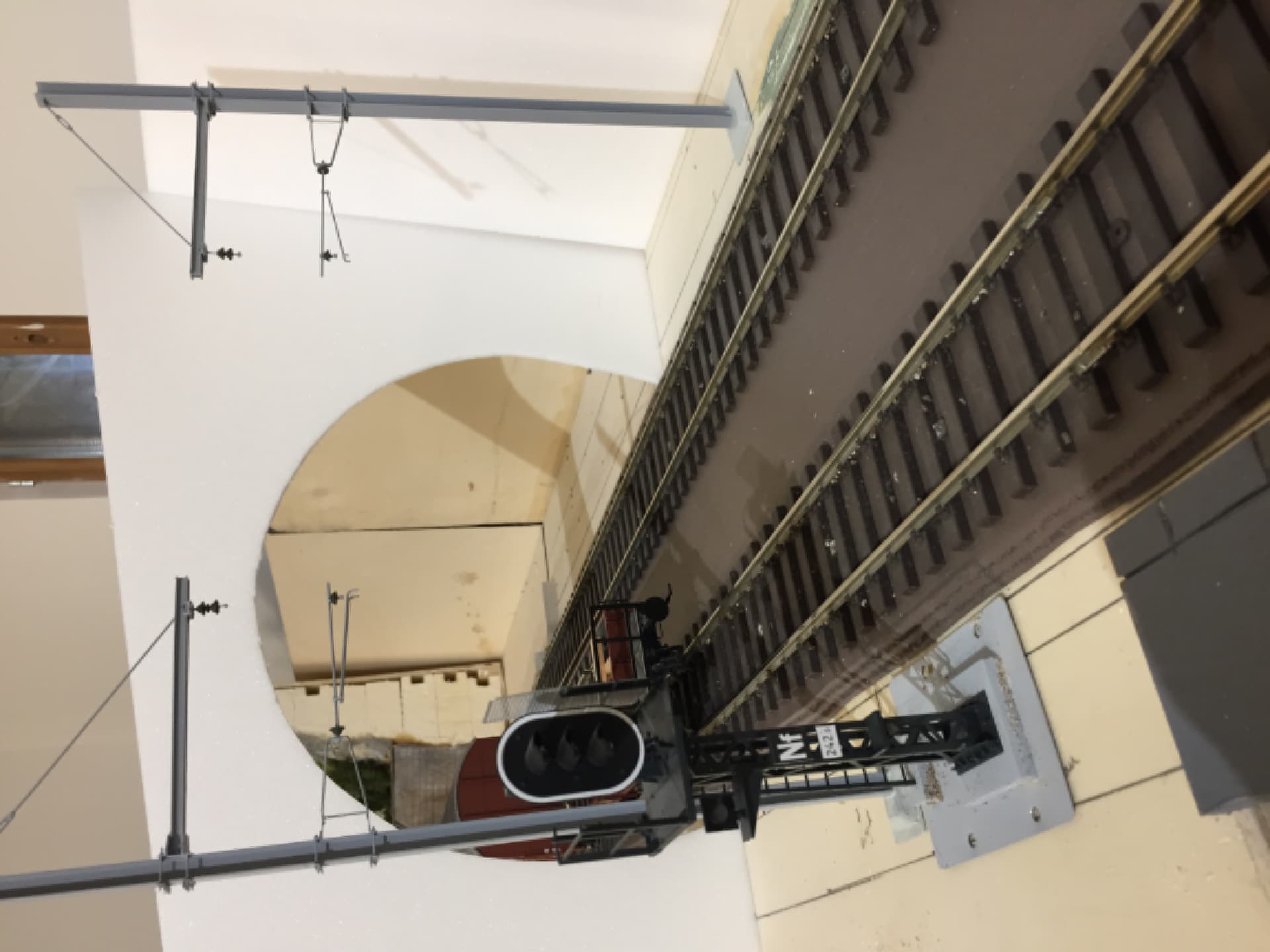

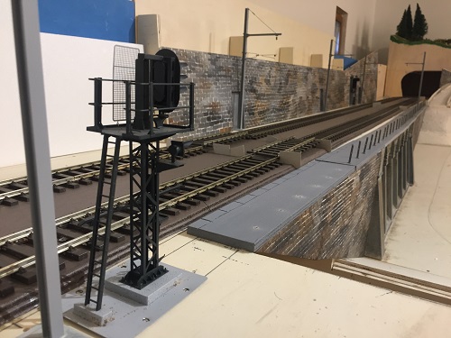

Bonjour a Tous ,
Poursuite des travaux avec ajustement de la position des poteaux de caténaires.
Mise en place du premier signal lumineux, productions Art&trains de feu Roberto Benigni.
Ton sémaphore de BAL sur la dernière photo n’est pas conforme car il devrait porter une plaque F et non Nf. Sinon c’est du beau boulot.

Oui Manu je vais mettre un » F » sur la pancarte du signal
Travail de peinture du jour
:wink:
Mise en conformité du signal avec le « F » et pose du crocodile
:grin:

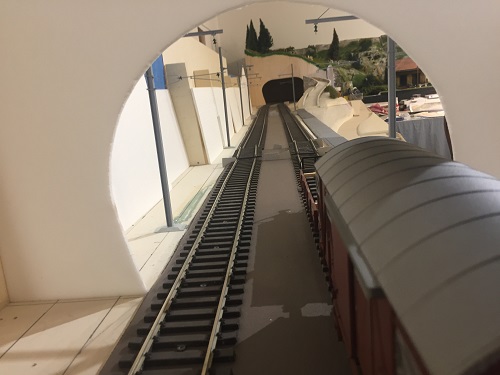

Bonjour à Tous ,
Cela progresse petit à petit

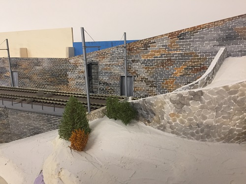

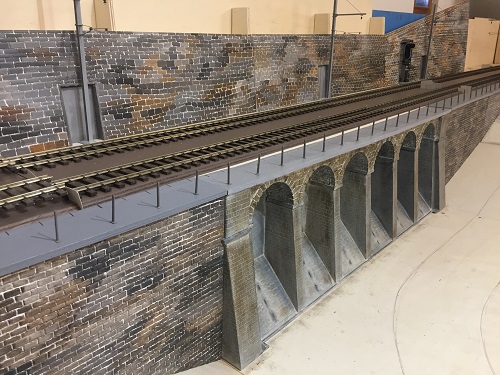

Bonjour Thierry, Bonjour Manu, Bonjour à Tous,
Merci de vos visites et de vos appréciations.

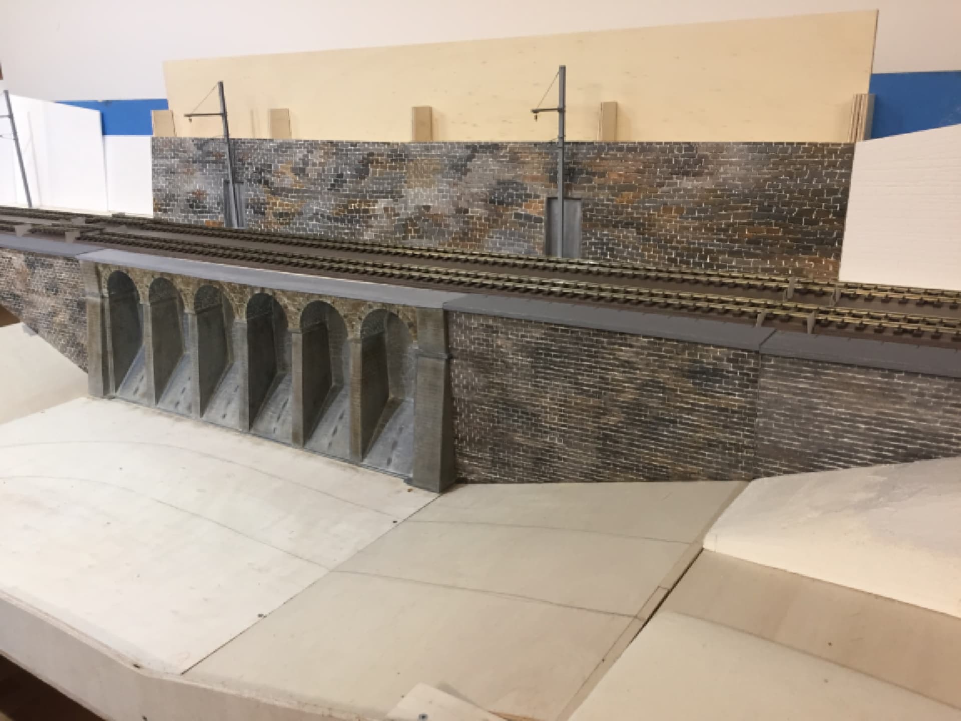

Voici la suite de la mise en couleurs du mur de soutènement. Un lavis gris foncé sera appliqué pour uniformiser les teintes.
IMG_0262
IMG_0264
IMG_0265
IMG_0266
IMG_0267
Poursuite de la pose du galandage.
Prochaine étape, la mise en peinture des rails a l’aerographe.
:smiley:

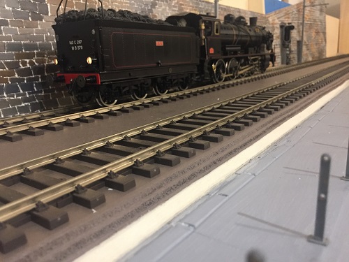

Aujourd’hui, pause photo avec la 140 C 287 SNCF, modèle Aster Fulgurex 1:32
IMG_0268
IMG_0269
Hum, très réussi. Ca fait un beau point de vue pour le materiel.
