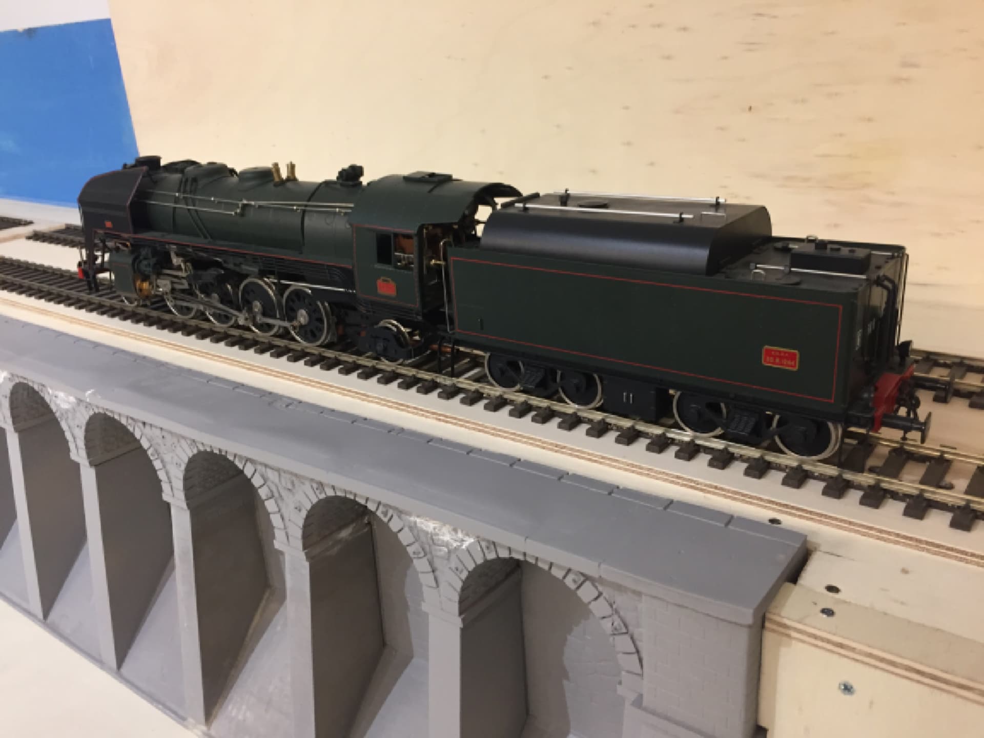

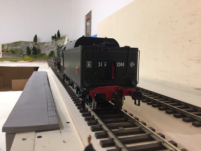

C’est un modèle à vapeur vive Aster Fulgurex.
C’est en complément de mon hobby pour l’été en extérieur :wink:

Alors là, je dis superbe achat. Une 141R comme je les aime avec ses roues Boxpok, et à vapeur vive qui plus est.
Pilotage radiocommandé ? Je connais la marque Fulgurex, Aster vaguement.
Je suppose que la réserve d’eau se trouve dans le tender qui alimente la machine qui elle fait monter la vapeur pour l’entrainement de l’ensemble ?
Ça rigole pas, on atteint encore un autre niveau.
Laurent :+1:t2:

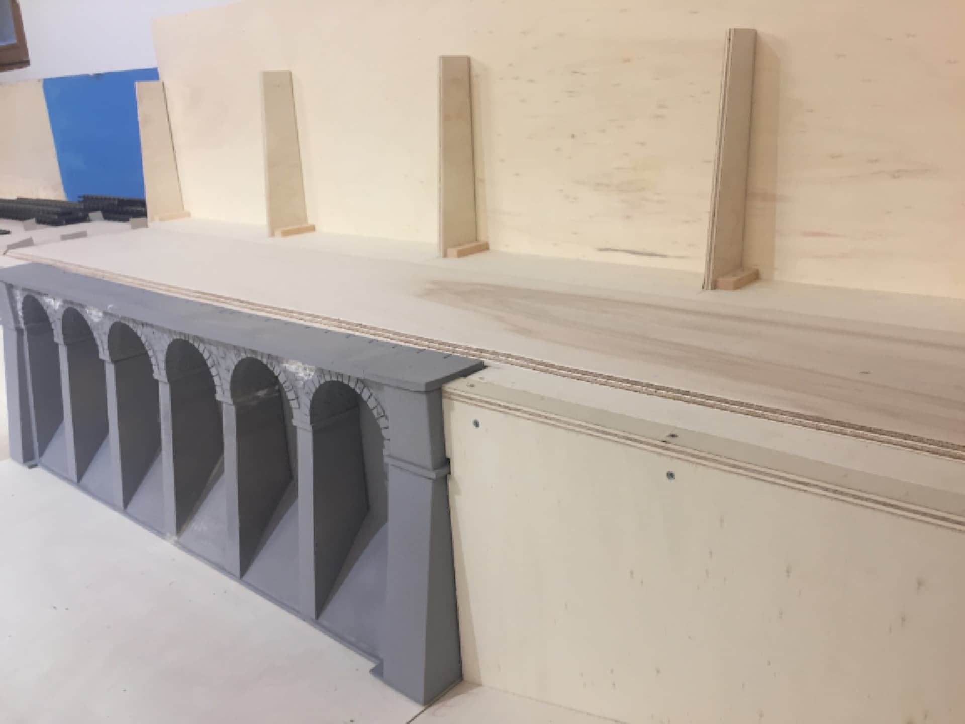

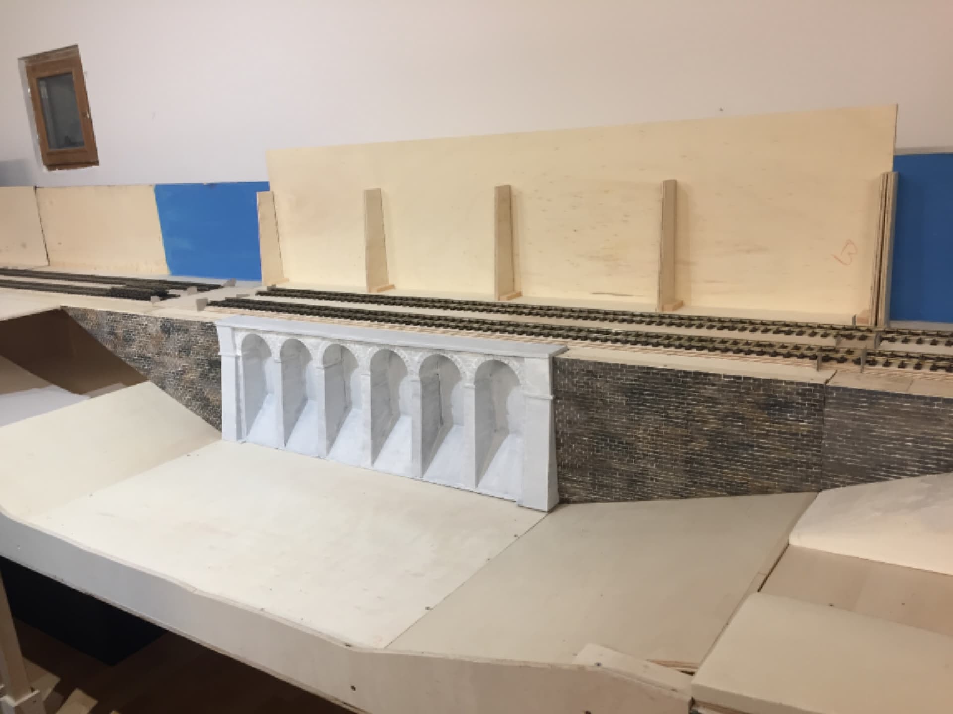

La plate-forme des voies est terminée. Réalisation des supports du mur de soutènement avec un angle de 5*.
Une plaque de contreplaqué de 3mm et de sera fixée sur les supports . Une feuille de @Depron 6mm gravée et décorée sera collée en application dessus. Il y aura un espace de 11cm au-dessus pour la végétation.

Ha oui, cool ! Ça va être grandiose.
Je plussoies, cela promet d’être grandiose avec toute cette verdure. Et une 241 A 58 par la dessus pour finir !!! Si, si, j’insiste :grin:

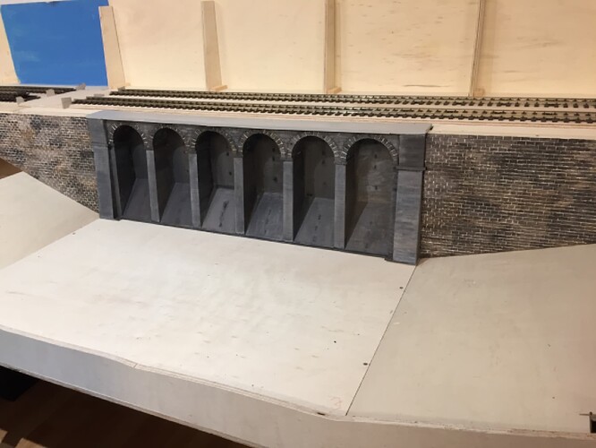

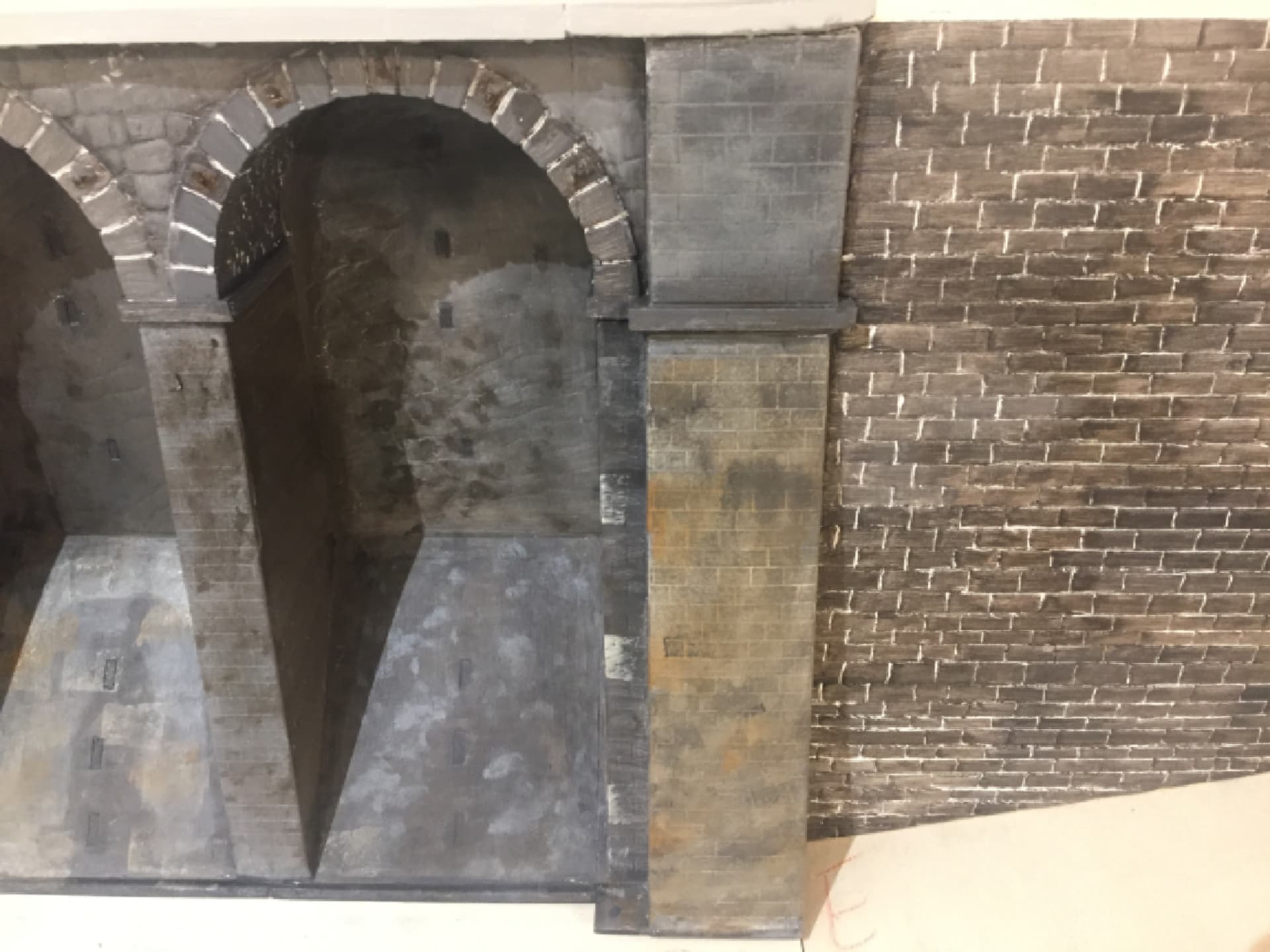

Voici la mise en place des deux murs de part et d’autre de la « Muraille ».
Mise en peinture et apprêtage de l’ouvrage
8 « J'aime »
Ça devrait bien rendre une fois le matériel moteur dessus, j’ai hâte de voir la suite …
Bin moi aussi, vivement !
Bonjour à Tous
Exercice difficile la peinture
Ce n’est pas un art que je maîtrise

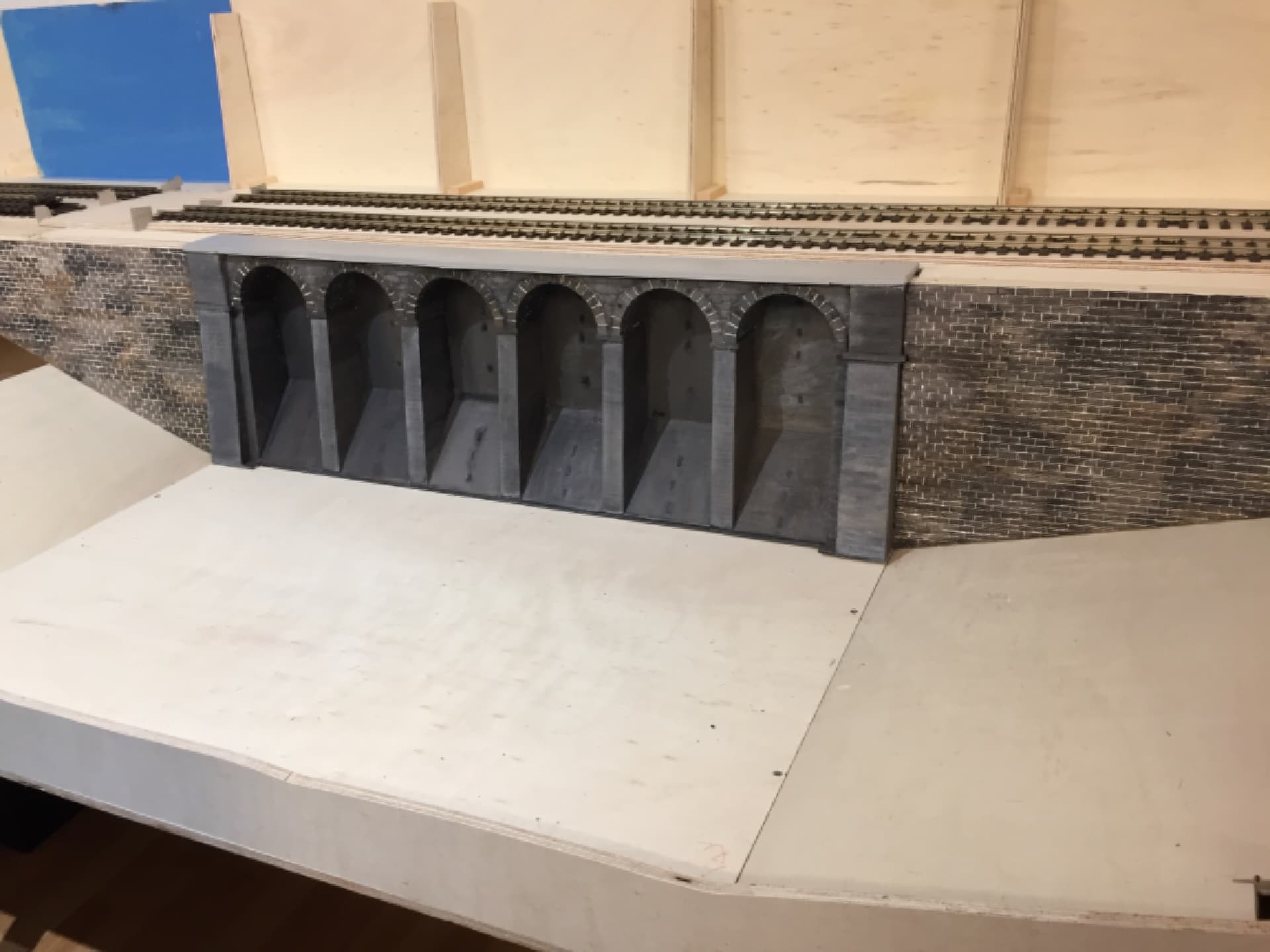

Voici le résultat
Il reste quelques finitions et à réaliser les coulures de calcaire
Le rendu est très bon je trouve.
Si je puis me permettre une remarque, je trouve la teinte trop sombre. J’aurais plutôt conservé la version précédente et passé un jus sombre pour imiter les coulures et la saleté naturelle qui se crée au fil du temps sur ce type d’édifice un peu comme sur les barrages.
Avis personnel cela va de soit. :slight_smile:
Bonjour ,
Oui la teinte peut sembler foncée mais en séchant, elle s’éclaircit. Je vais faire un dernier passage avec un lavis de blanc
Je voulais me rapprocher le plus possible des teintes réelles
Merci de vos visites et appréciations.
Je prends note des conseils
:wink:
Pour le coup, je rejoins croco : c’est sans doute un peu sombre. Un lavis gris tres clair presque blanc pourrait peut etre attenuer cette sombritude ? Sinon, reprendre pierre par pierre avec des teintes plus claires. Dis comme ça, ca semble ardu, mais en fait c’est assez rapide. Je l’ai fait sur des murs en Ho et c’est assez rapide. Une teinte = une vingtaine de pierres aleatoires.

Je vais appliquer la méthode de Manu pour améliorer le rendu .

Voici les premiers résultats de la reprise de la peinture
:nerd_face:
12 « J'aime »
Vraiment très bien, super !
Alors là, je suis scotché. C’est vraiment Top !!!
Peut-on avoir une vue d’ensemble ?
Ca fait mieux. Tu peux peut-être reprendre un peu les joints sur la pile du devant ?
