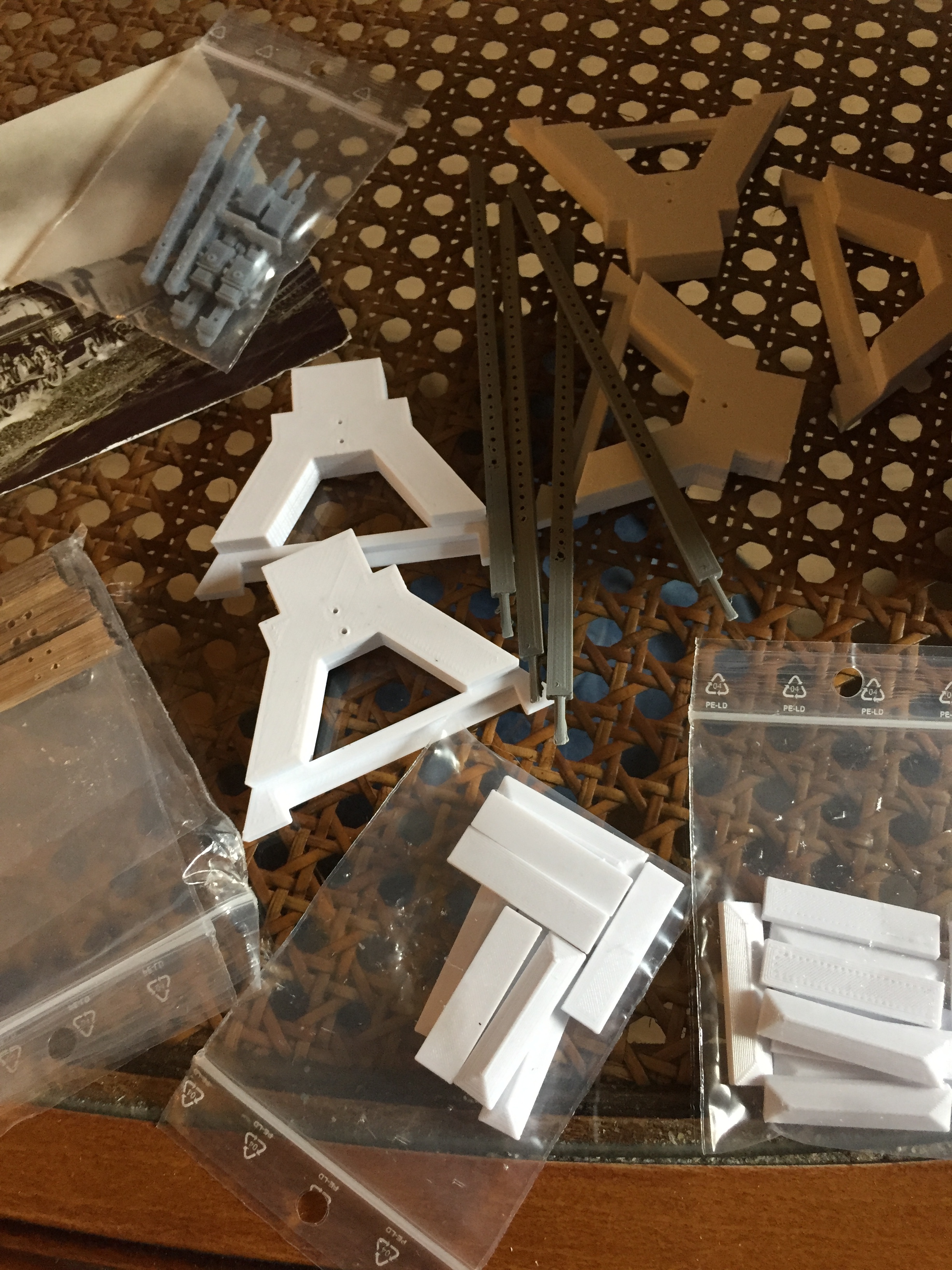

Les heurtoirs bi-blocs devraient arriver cette semaine.
:blush:

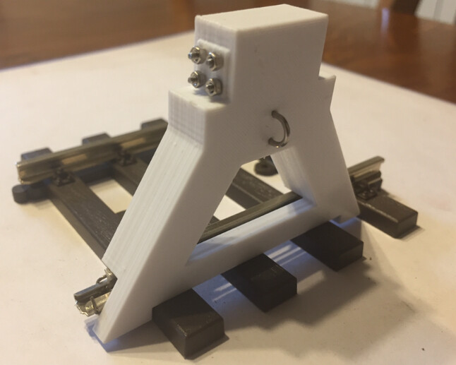

Réception du paquet avec les heurtoirs et quelques accessoires.
Un travail de peinture et de finition à programmer

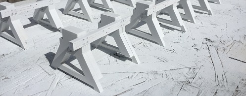

Bonjour à Tous

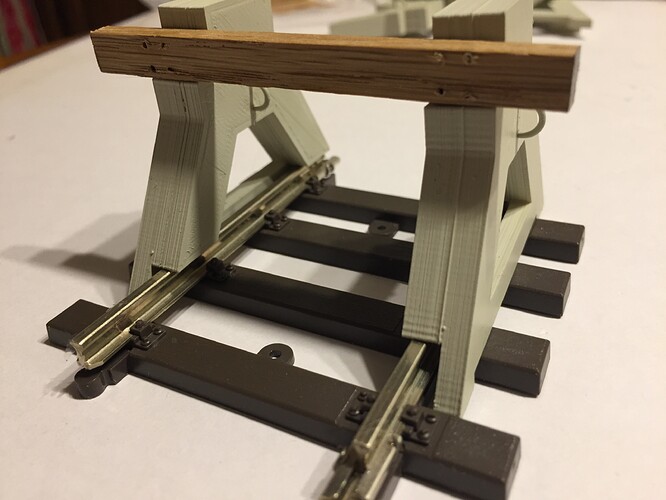

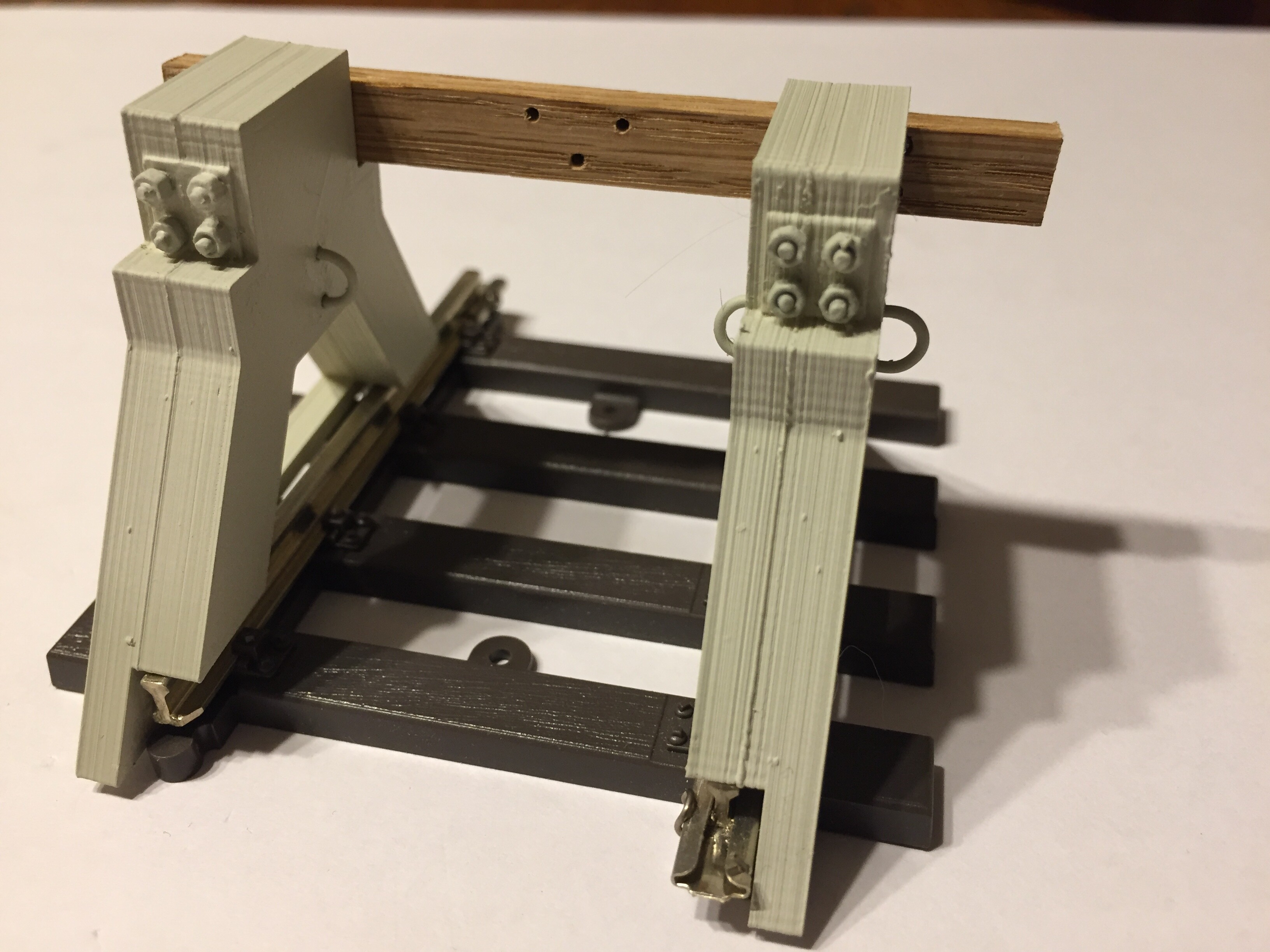

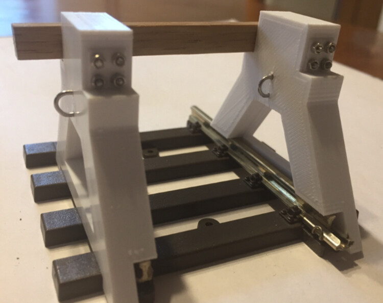

Voici l’assemblage des premiers heurtoirs
Prochaine étape mise en peinture avec une première couche d’apprêt.
Portez-vous bien
:smiley:

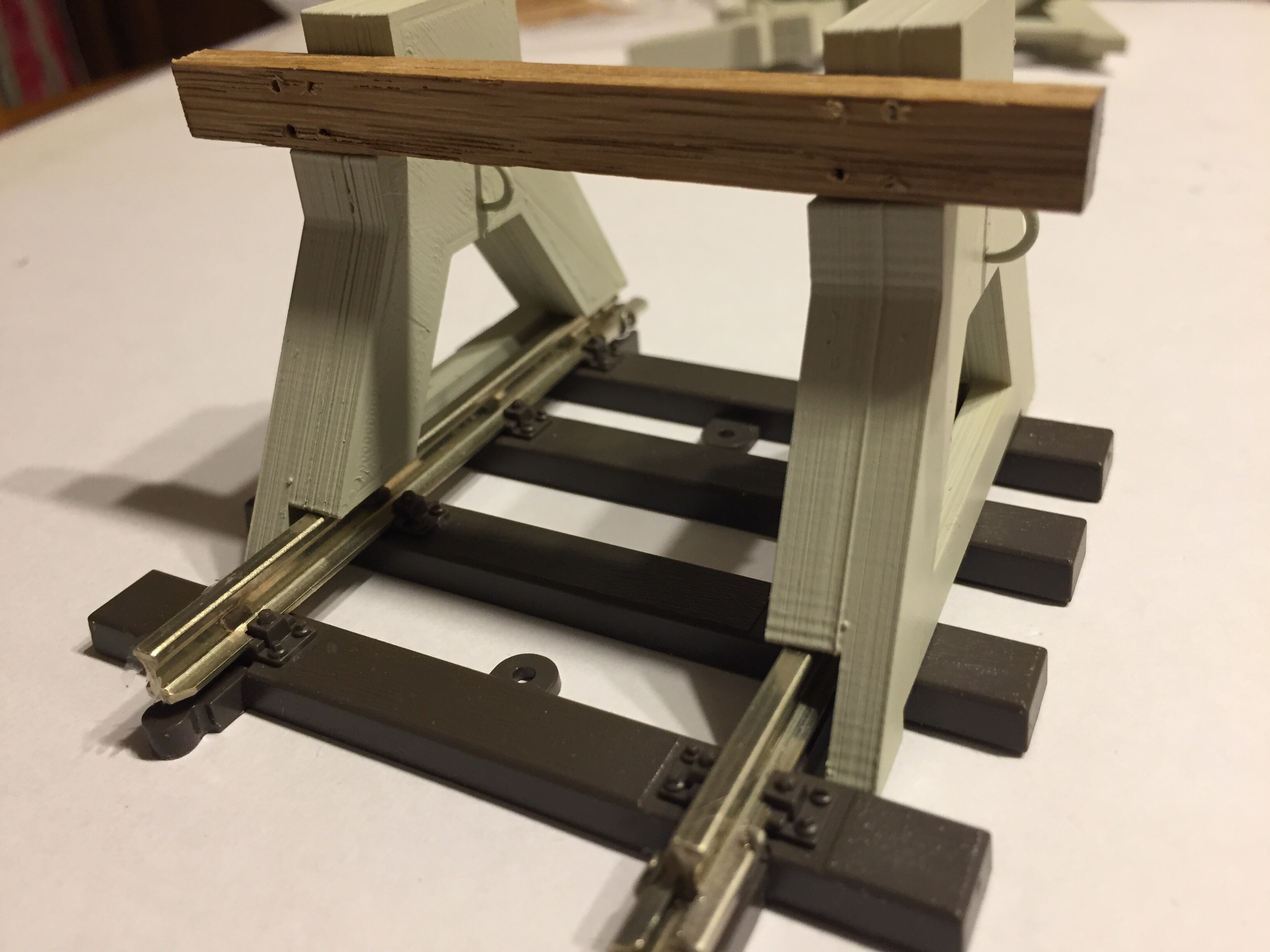

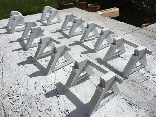

Bonjour à Tous
Voici l’aspect avec une couche d’apprêt
Prochaines étapes :
Fixation définitive de la traverse
Mise en peinture de finition

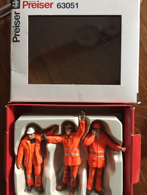

Bonjour à Tous,
Le Set Preiser des ouvriers industriels Ref.63051 a servis de base pour réaliser une équipe de personnels des chemins de fer. La transformation va consister à peindre les habits aux couleurs visuelles de sécurité
La manœuvre du levier d’aiguillage Saxby pourra être “actionnée” par l’un d’eu après une adaptation d’un bras

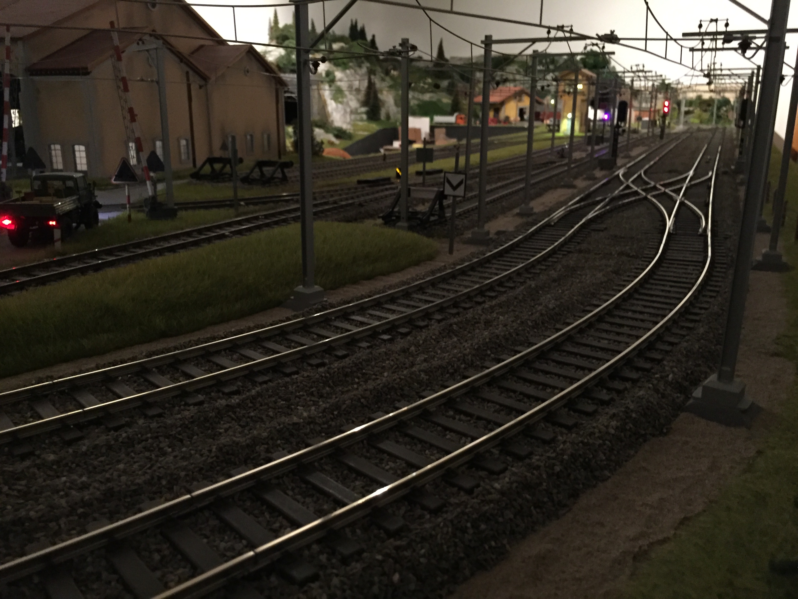

Bonjour à Tous,
Poursuite de la mise en place de la signalisation. Un nouveau chevron pointé vers le bas .
Vue au crépuscule des voies

Bonjour Jérôme,
Quelle atmosphère! On s’y croirait. Félicitations.
Errol.
Bonjour Jérôme,
Superbe la photo « entre chien et loup » :+1:
Du I…vraiment magnifique!

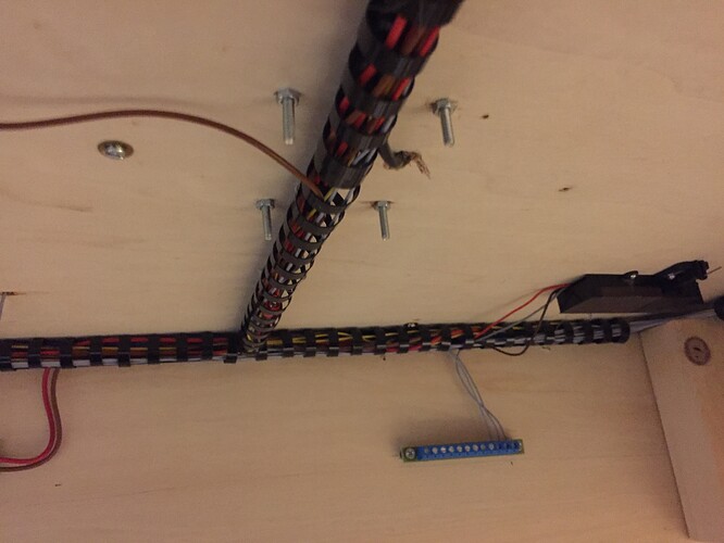

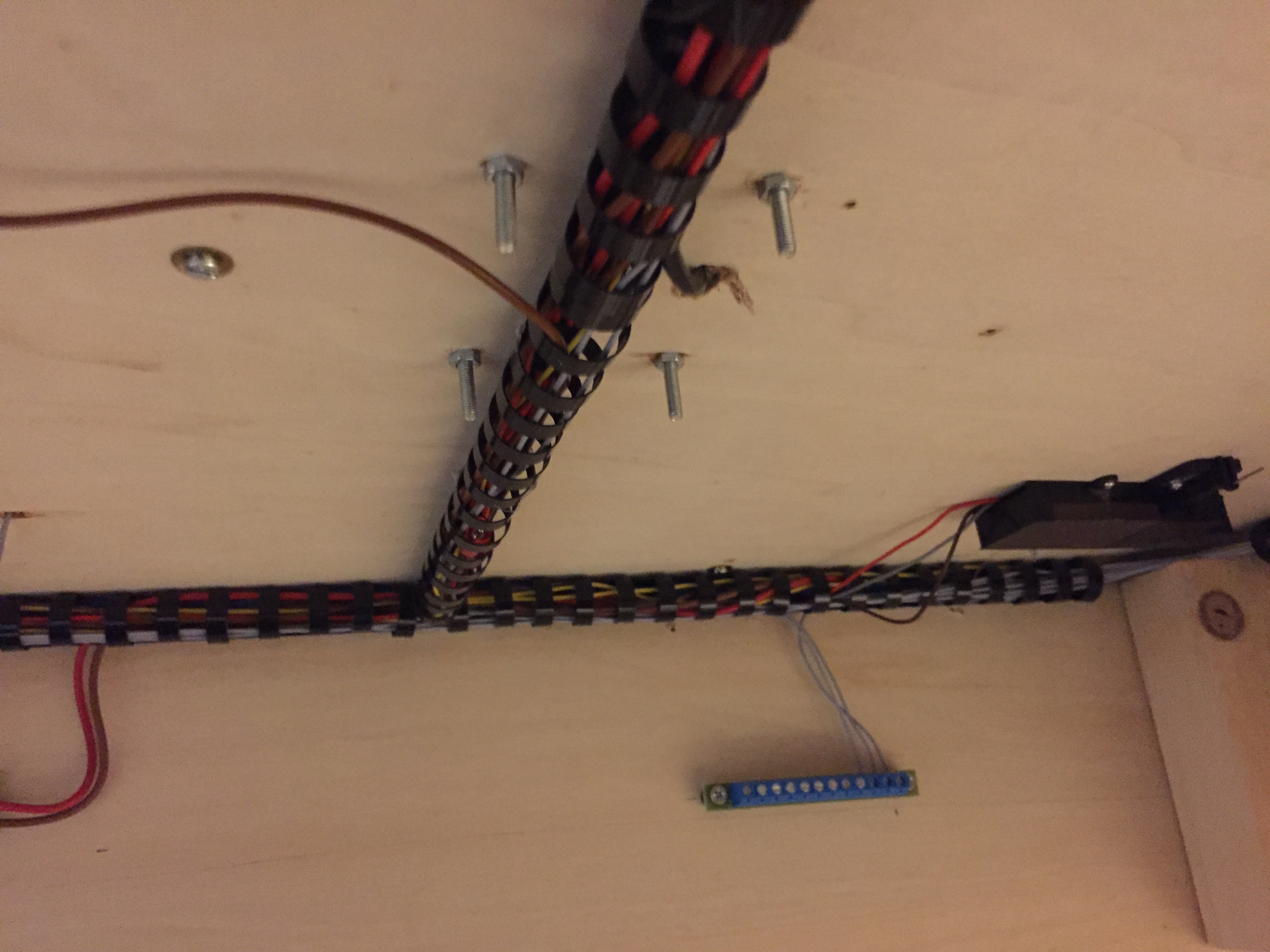

En ce moment je termine le câblage de la retrosignalisation. C’est une tâche assez contraignante car le tirage d’un câble pour chaque section sous le réseau est très fastidieux.
Je partagerais la méthode que j’utilise avec des reliures plastiques .

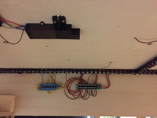

Bonjour à Tous
Voici le câblage de mes modules. Le raccordement entre module est réalisé avec les prises Märklin.
Code couleurs
  • Rouge traction 1
  • Marron traction 2
  • jaune lumière 1
  • marron prise orange lumière 2
  • gris prise grise commun retour retrosignalisation
  • gris prise rouge contact 1
  • gris prise verte contact 2
  • gris prise jaune contact 3
  • gris prise orange contact 4
  • gris prise marron contact 5
    La retrosignalisation est divisée en deux parties une gauche et une droite du réseau avec les mêmes codes couleurs soit 10 contacts .
Les câbles sont passés dans les reliures plastiques préalablement fixées au pistolet à colle. L’avantage de ces reliures est de pouvoir sortir à n’importe quel endroit sans faire de trous ou d’encoche. Les fils glissent comme sous un tube.
Sous chaque module un bornier de dérivation pour distribuer le courant traction, la lumière ou le commun de la retrosignalisation.
Portez-vous bien
:smiley:

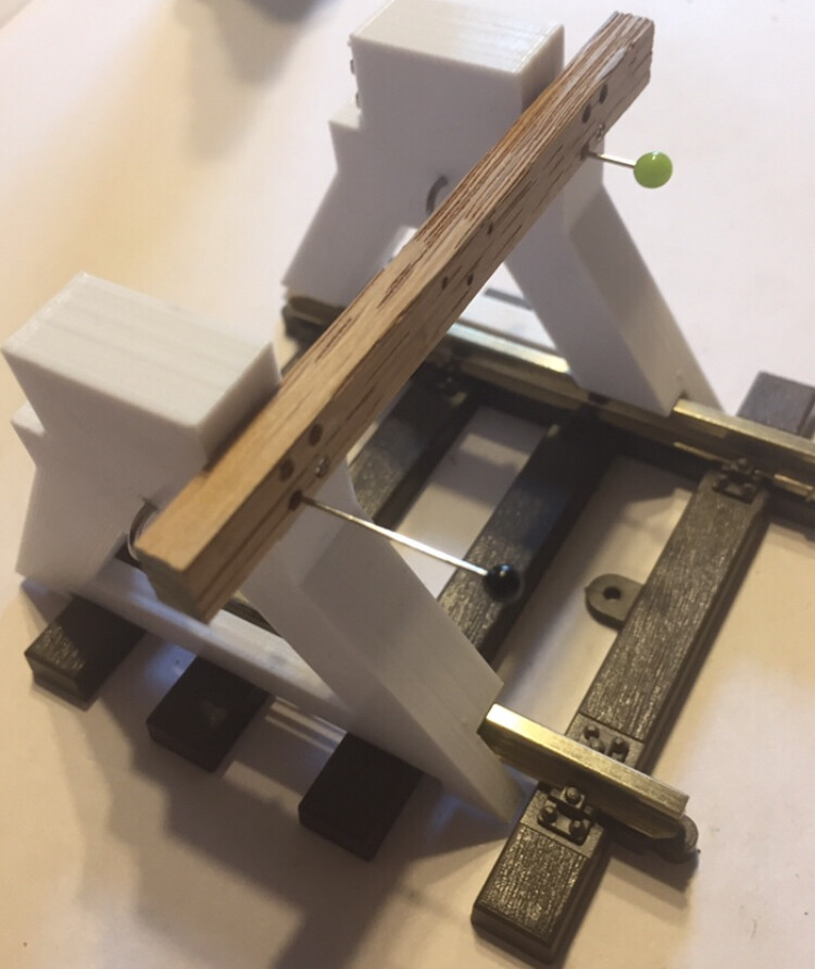

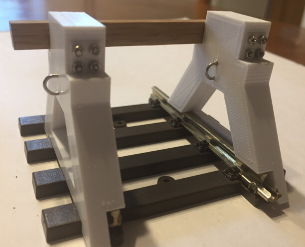

Bonjour a Tous,

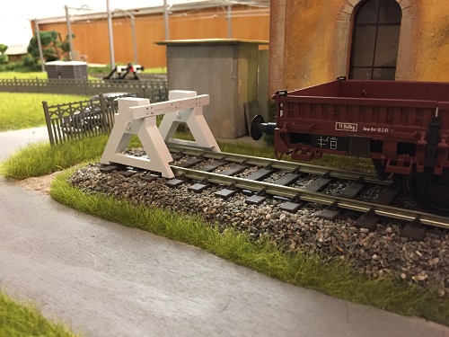

Le chantier de remplacement des heurtoirs avance bien.
Voici la mise en peinture après assemblage et détaillage du kit @Copirail
IMG_6693 IMG_6694
Il reste la mise en peinture de la bande rouge sur la traverse et la fixation du feux violet.
Un premier test de mise en situation
IMG_6696

Bonjour Jérôme,
Attention pas évident le trait rouge
Il faudra peut être prévoir un cache.
En ho, j’ai renoncé, j’ai découpé un étiquette que j’ai collé
Ça rend super bien ! Bravo !
Bonsoir Philippe
Et oui et cela m’inquiète :flushed:
