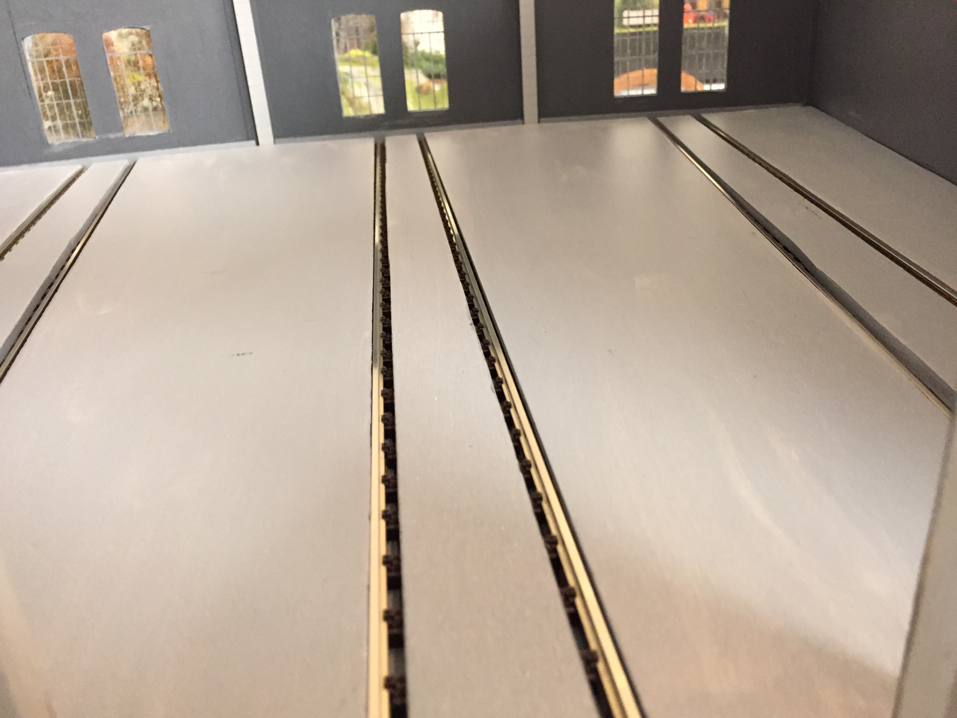

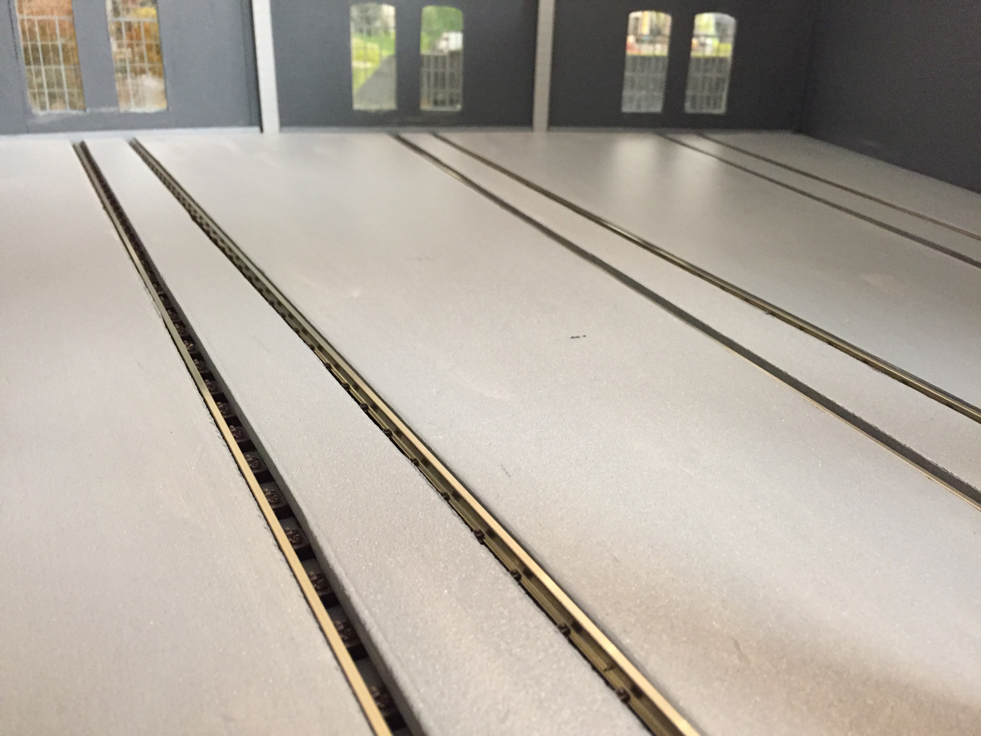

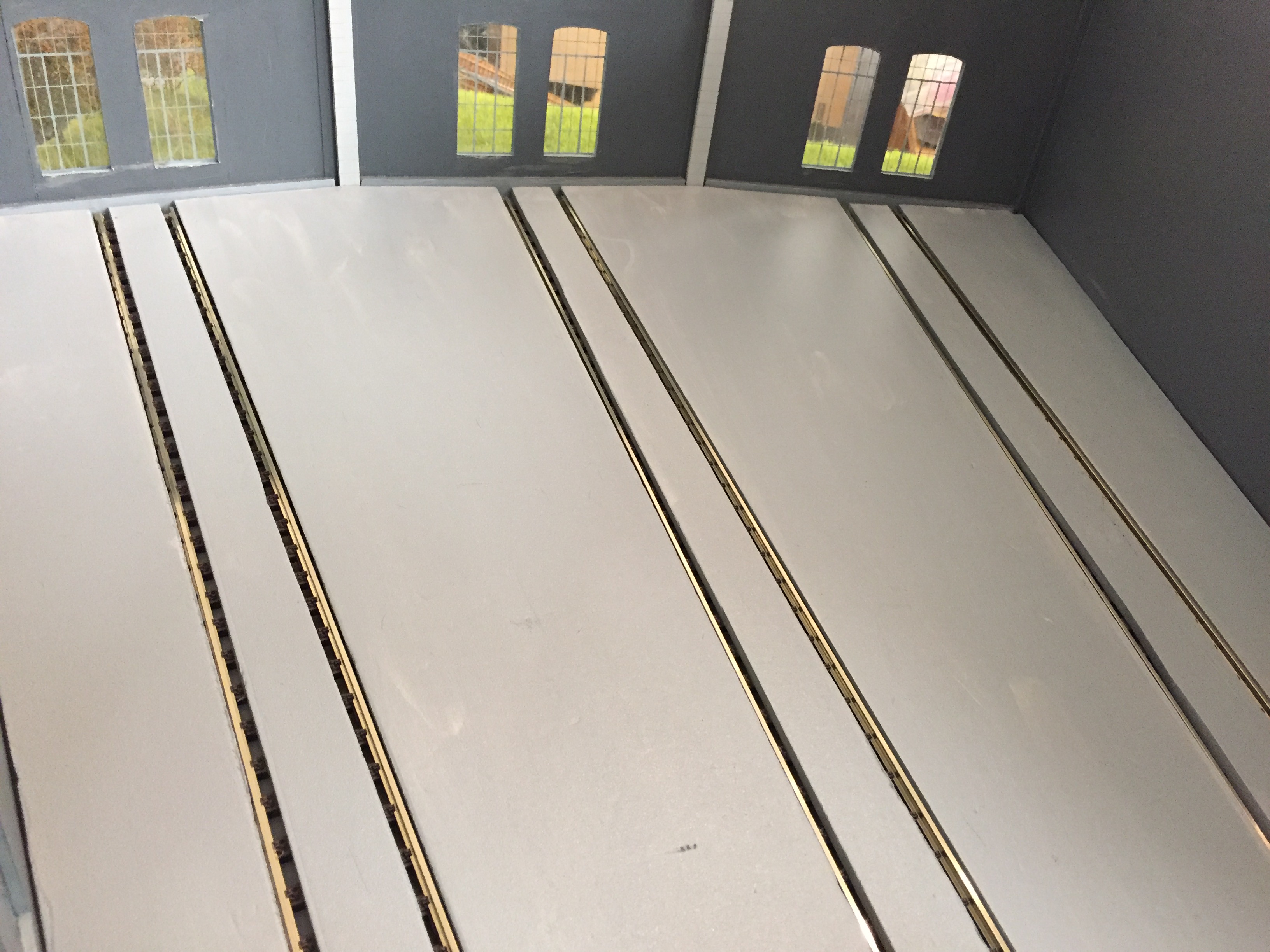

Voilà , les voies ont été « noyées » dans la dalle béton de la rotonde .
Le portique de levage est en construction pour animer l’espace
Bonjour Jerôme
Donnes moi l’adresse du maçon qui a fait la dalle car j’ai du travail pour lui
Encore bravo
Sincèrement Mark
Bonjour Mark
Le béton était de bonne qualité :smiley:
:arrow_right: en fait j’ai utilisé trois couches de matériaux.
Tout d’abord pour compenser l’épaisseur de 4mm des traverses , j’ai utilisé une feuille de carton de 1mm et une couche de carton plume de 3mm.
Ensuite pour la hauteur des rails de 6mm du @depron de 6mm biseauté pour couvrir les tires fonds.
Une couche de peinture grise sur le @depron donne un bon rendu de rugosité du béton .
Je vais salir le tout avec de la terre à décor !

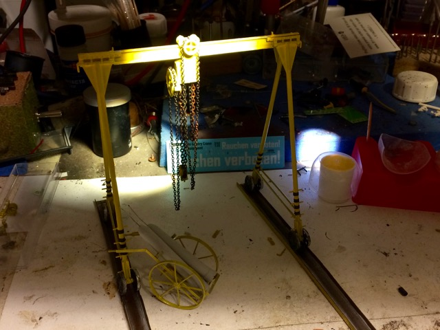

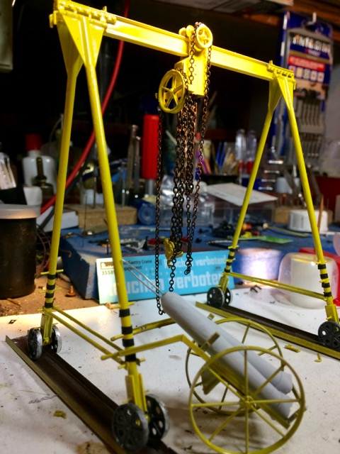

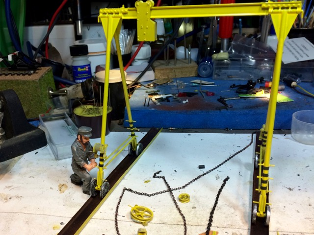

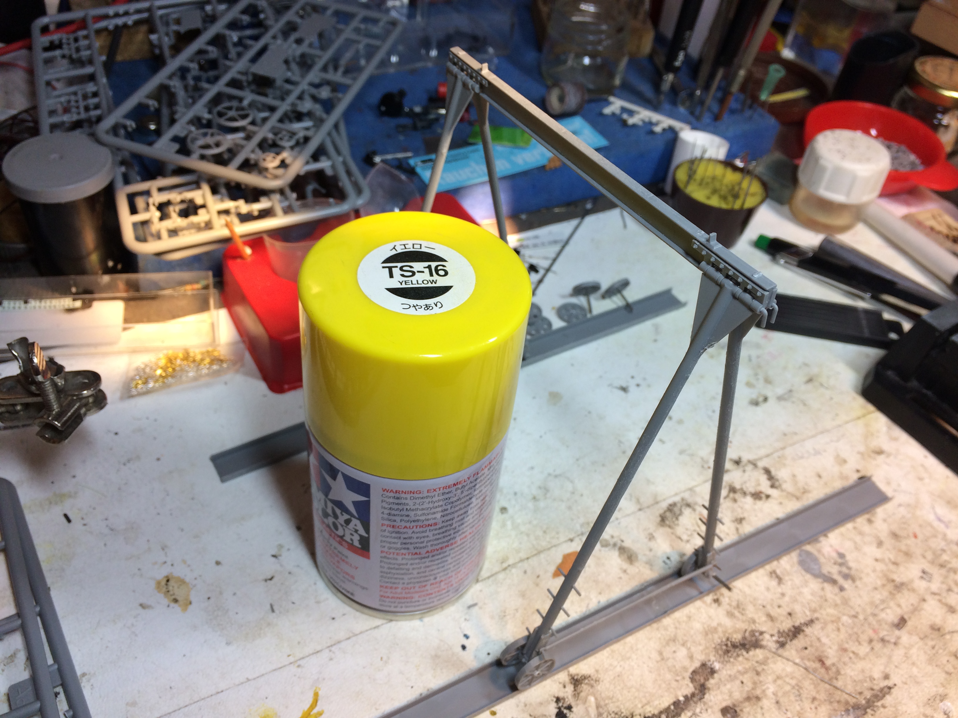

Voici la construction du portique de levage réalisée par Jean-Claude Denis. C’est super ! Il sera parfait pour agrémenter l’intérieur de la rotonde.
