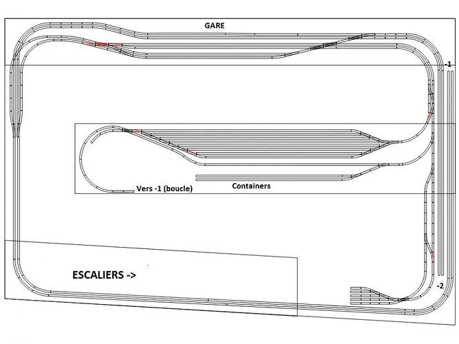

Salut à tous,
Alors voilà un premier jet…
Pour répondre à Six, la flèche du mot “escalier” indique le sens de la montée.
Il y a environ 1m entre les “tables” tout autour du réseau, je pense que c’est pas trop mal.
Le saut-de-mouton en haut à gauche, devra être retravaillé je pense qu’il devra être rallongé
Je ne suis pas non plus totalement satisfait de la remise.
Au niveau -1:
  • gare cachée sous la gare voyageurs
  • boucle de retournement dans le coin inférieur gauche (ce serra au dessus de l’escalier, mais pas gênant à cet endroit)
  • sous la gare marchandises, j’hésite entre une simple boucle de retournement ou bien faire une liaison avec la gare cachée
Au niveau -2:
  • boucle dans le coin inférieur droit (sous la remise)
Bon dimanche à tous.
Salut Yves,
je trouve pas mal du tout.
1m d espace c est parfait, tu circules largement et en plus tu peux bidouiller sur une table sans avoir le derriere qui frotte sur les decors de l autre :smiley:
Le saute mouton: il te faudra une plus grande longueur de voie, je pense que tes aiguilles se situeront au niveau de l escalier.
Je ne sais pas si tu tiens vraiment à avoir un saute mouton, personellement j opterai pour un grill d entrée de gare plus fourni.
De plus, tu peux simuler un saute mouton avec les rampes du mur de droite.
Le depot, je te conseille de le caler sur la planche centrale, reliant les buttes des quais des containers à ta gare de triage.
Cela permettrait:
  1. Aux locs de manoeuvre de se barrer (et de faire le tour du train) une fois les portes containers vide acheminé sous les grues
  2. de n avoir que des voies de parades le long du mur de droite.
Ce que je ne comprend pas, c est ou se situent les boucles de retournement des niveau -1 et -2 ?

c’est super :cheers:
comme SIX je trouve que les aiguillages de bifurcation peuvent êtres glissés vers l’escalier, :smiley:
il y aura donc une très belle pente douce vers la gare pour passer le saut de mouton,
une fois sur le viaduc du saut de mouton, on redescend vers la gare, voir la pente à mettre;
je me demande si il ne faudrait pas allonger cette pente et pour cela faire glisser vers la droite les quais partie marchandise;
de plus est-ce nécessaire de faire une jonction entre les 4 lignes marchandises et les 2 lignes voyageurs ce qui implique un croisement alors que de l’autre coté un saut de mouton a été prévu mais pas de panique car il serait possible sans ce croisement de créer 4 voies pour les voyageurs.
Si un marchandise veut absolument faire un tour sur l’autre circuit ou vice-versa et bhen qu’il prenne la bonne bifurcation du saut de mouton.
Vouloir respecter un sens alterné demande des croisements.
Y a-t’il une liaison entre les deux endroit -1 ?
je suppose que -1 veut dire vers le -1 et -2 vers le -2
est-ce que le -2 est en dessous du -1 physiquement ?
ça serait bien aussi de me dessiner un dessin simplifié avec la parti pas encore dessinée -1 et -2 comme dit SIX
au premier abord je trouve que l’arsenal locomotives est bien placé contrairement à l’avis de SIX
ce qui serait bien aussi c’est de colorier les pentes car sur la partie droite du dessin il y a
  • les locomotives
  • puis une voie plus basse qui descend de gauche à droite
  • puis une voie plus basse qui descend de droite à gauche
    excuse-moi si je me trompe mais ça fait ciseau dans une saignée et ce serait plus agréable d’avoir une voie qui descend dans un sens, puis horizontalement les locomotives et puis une voie qui monte dans l’autre sens, mais c’est une vision parcellaire que j’essaie d’exprimer
    donc : j’ai bien peur que SIX aie raison pour les locomotives
et oui je sais pas m’empêcher ici de me taire, j’en suis franchement désolé mais c’est super votre projet :cheers:
amicalement

Salut,
Oui, c’est ce que je me suis dit aussi :slight_smile: En plus, étant donné que le réseau serra relativement bas, j’aurais une meilleure vue en étant assis
J’aimais bien l’idée de Patrice, de plus ça rendait la gare non symétrique ce qui fait moins “jouet” je trouve… mais je me rends compte que c’est plus compliqué à mettre en œuvre, surtout que comme j’explique dans un message précédent, je sais difficilement faire du relief positif sur le coté gauche, a cause des fenêtres. Je vais y repenser, peut être faire une “simple” biffurcation sans saut de mouton
mmmh j’y avais pensé, mais ça va faire trop chargé je pense et les voies containers, je tiens à les garder en cul de sac, parce que c’est souvent comme ça (accès des camions par l’autre coté) et pour avoir l’occasion de faire des manoeuvres
Et bien je l’explique dans mon message précédent: au -1, boucle dans le coin inférieur gauche; au -2 boucle dans le coin inférieur droit (sous le dépôt)
Salut,
Comme dit dans le message précédent, je dois y repenser, je suis presque obligé de le faire “en négatif” c’est à dire qu’une ligne devra passer en dessous de l’autre qui reste de niveau et sans gêner non plus les voies du niveau -1 (mais ça c’est gérable)
Bah dans la réalité aussi il y a parfois des croisement. Et ça rends le réseau plus amusant, on peut imaginer un marchandise arrivant du -2, qui rentre en gare sur les voies 5 ou 6, on décroche la loco de ligne et la loco de manoeuvre vient par l’arrière pour retirer le train vers le triage
Probablement, c’est assez façile à faire et ça offre des possibilités supplémentaires :slight_smile:
Oui, il n’y avait pas assez de place pour écrire “vers” :slight_smile:
Oui, le -2 est en dessous du -1, je vais essayer de faire le reste du plan dès que possible.
En fait les deux rampes ne seront presque pas visibles:
Celle vers le -1, je pense la cacher déjà avant la courbe derrière le dépôt (un tunnel sans doute)
Celle vers le -2, les trains disparaitrons dans une tranchée par exemple.
Merci à vous deux pour les idées et commentaires.
