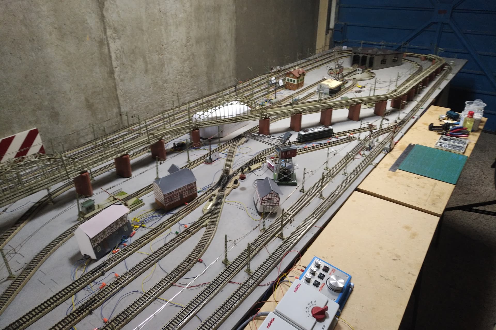

“Petit” changement sur mon réseau temporaire, j’ai utilisé une partie du congé de “Summer Bank Holiday” ici en Angleterre pour installer la caténaire.
Cet ajout est purement “esthétique” pour le moment, histoire de faire rouler mes locos électriques avec leur pantographe déployé. J’ai quand même installé toutes les sections isolées qui seraient nécessaires pour les signaux et sections de freinage au cas où je changerais d’avis dans le futur.
10 heures de boulot… Et le plus dur est encore à faire: tester tout ça…
