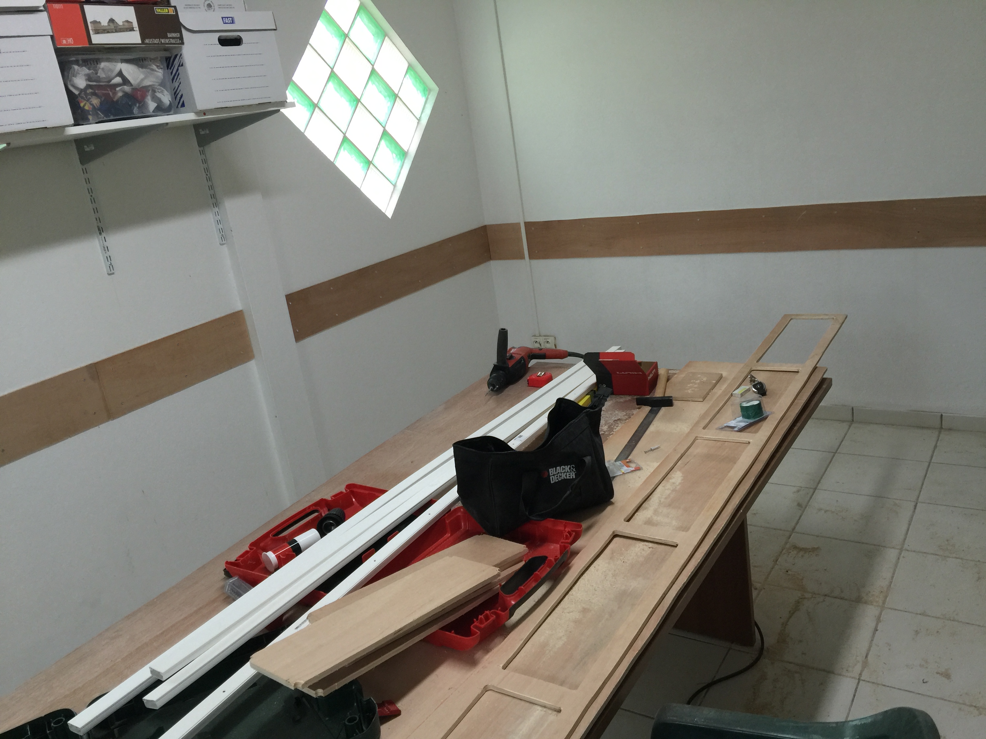

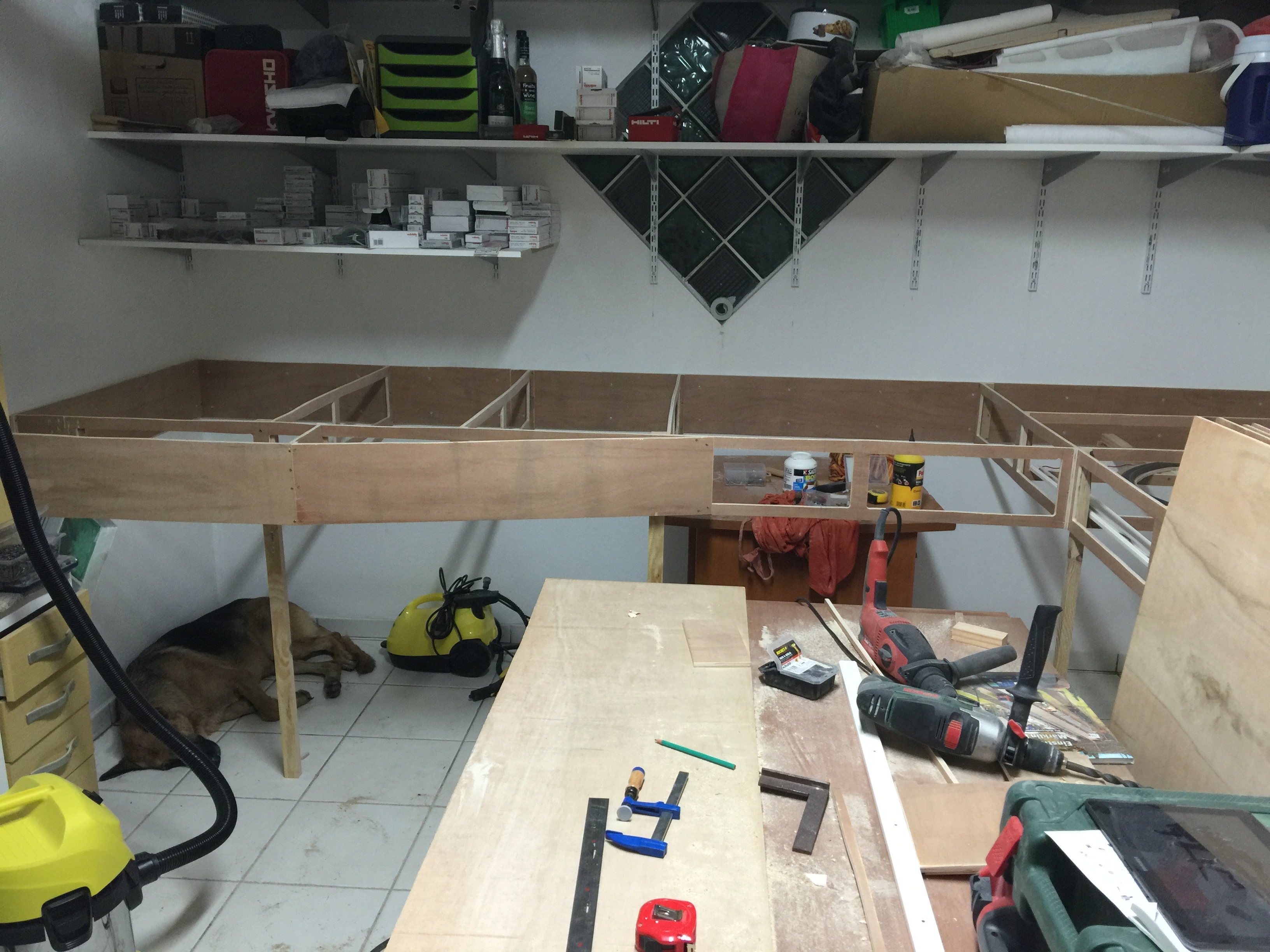

J’ai enfin commencé mon réseau HO en rail C, c’est vraiment beaucoup de travail :heart: :laughing: :unamused:
le plan est de Marklin 2014 (page 25)

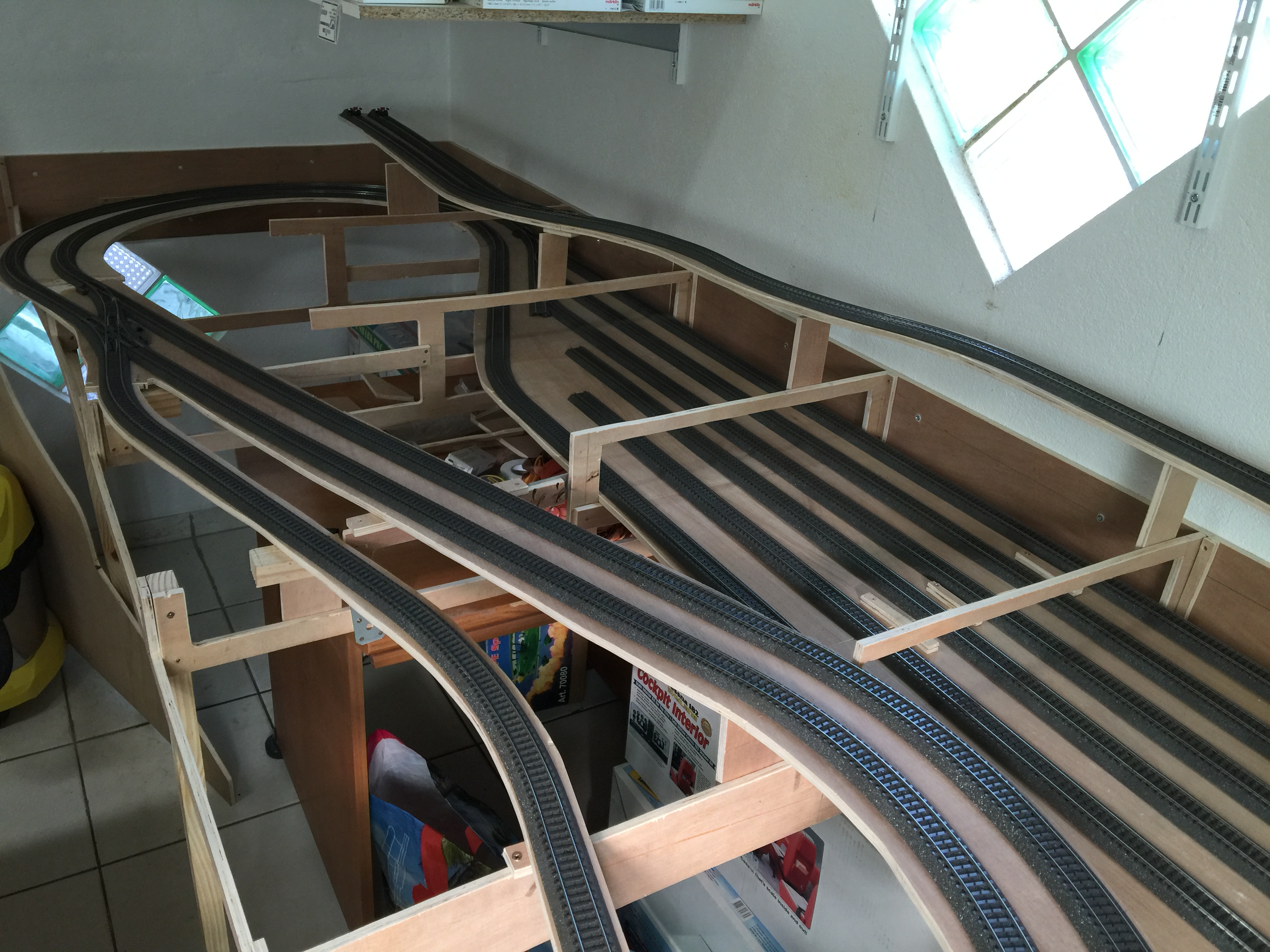

belle structure, beau travail, mais pas assez “démontable” à mon gout…
on est jamais à l’abri d’un déménagement, hélas, ou d’un déplacement de réseau (moins pire)
avec 2 expériences déjà, je suis partisan du démontable…
dans ton cas il suffirait “juste” de doubler quelques traverses en les assemblant avec les boulons et écrous (à oreilles ou pas)
tout cela pour faire des parties transportables…

Merci Alain,
Je suis d’accord avec toi pour le démontage, je me suis dis, que ci je dois déménager ca sera vers la métropole ( 7 200km) alors j’ai rien collé, tout est visé pour un démontage complet, et je laisse sur place la grosse structure car ce n’est que du contre plaqué.
As ton avis combien de cm il dois avoir entre deux rails l’un au dessus de l’autre ?, surement la hauteur de la loco avec son bras levé, mais j’ai moins que cela seulement 6 à 7 cm, tu as des astuces ? le contre plaqué est de 1cm dois je le remplacer par autre chose ?
Pour le repérages des aiguillages (j’en ai 26 avec décodeurs) sur la Mobile station c’est une galère de les retrouver, y a t’il une astuce pour les retrouver plus facilement ?

J’avance doucement, je dois maintenant faire en sorte de pouvoir avoir accès aux gares cachées, en préparant les décors.
Je dois aussi trouver une solution pour mettre mes commandes d’aiguillages sur un tableau récapitulatif avec le schéma.
Tout ceci est nouveau pour moi… :unamused: :laughing:
Merci de vos éventuels conseils :vieux: :bounce: :affraid:

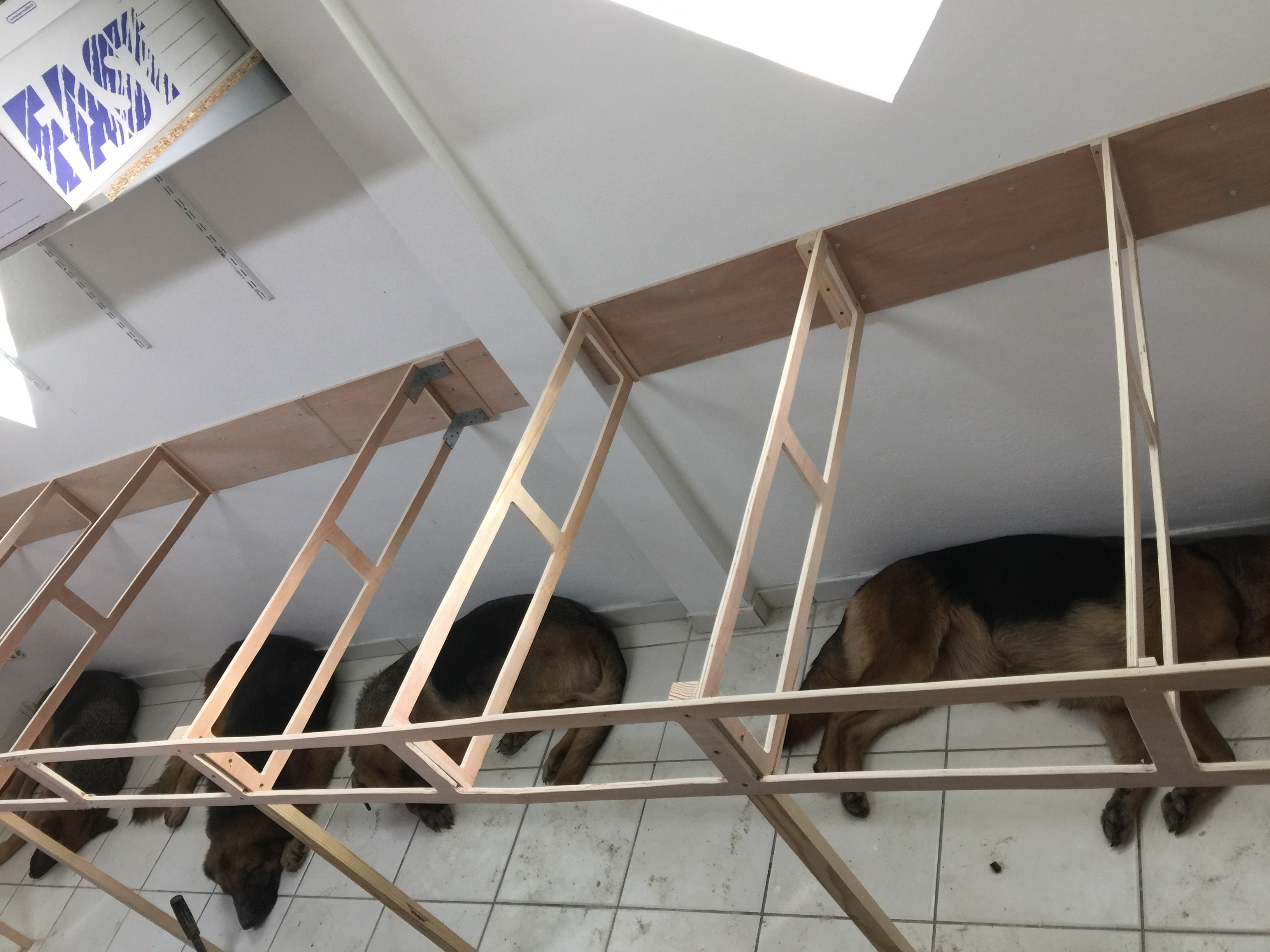

Il y a beaucoup d’endroits où tu roules près du bord sans avoir possibilité de garantir latéralement.
Et d’autres où si tu installes une garantie latérale, tes locos ou wagons risquent de frotter ce rebord de garantie.
Il y a même quelque endroits où tu frôles le vide.
Gare aux vitesses excessives, aux convois mal équilibrés, aux déraillements …
Sinon, pour le travail de menuiserie, chapeau.
Bonjour Pierre Emile,
Ok, merci pour tes remarques, maintenant pour améliorer la situation tu me conseil quoi ?
Je ne sais pas comment faire pour l’accès aux rails après avoir mis le futur décor.
Bonne journée :drunken: :sunny:
Alors, à te lire, je suis porté à croire que le futur décor comblera les vides.
Exact ??
c’est bien cela, je vais mettre des renforts en bois et ensuite du grillage fin pour mettre le plâtre, d’autres éléments pour faire ponts et routes.
