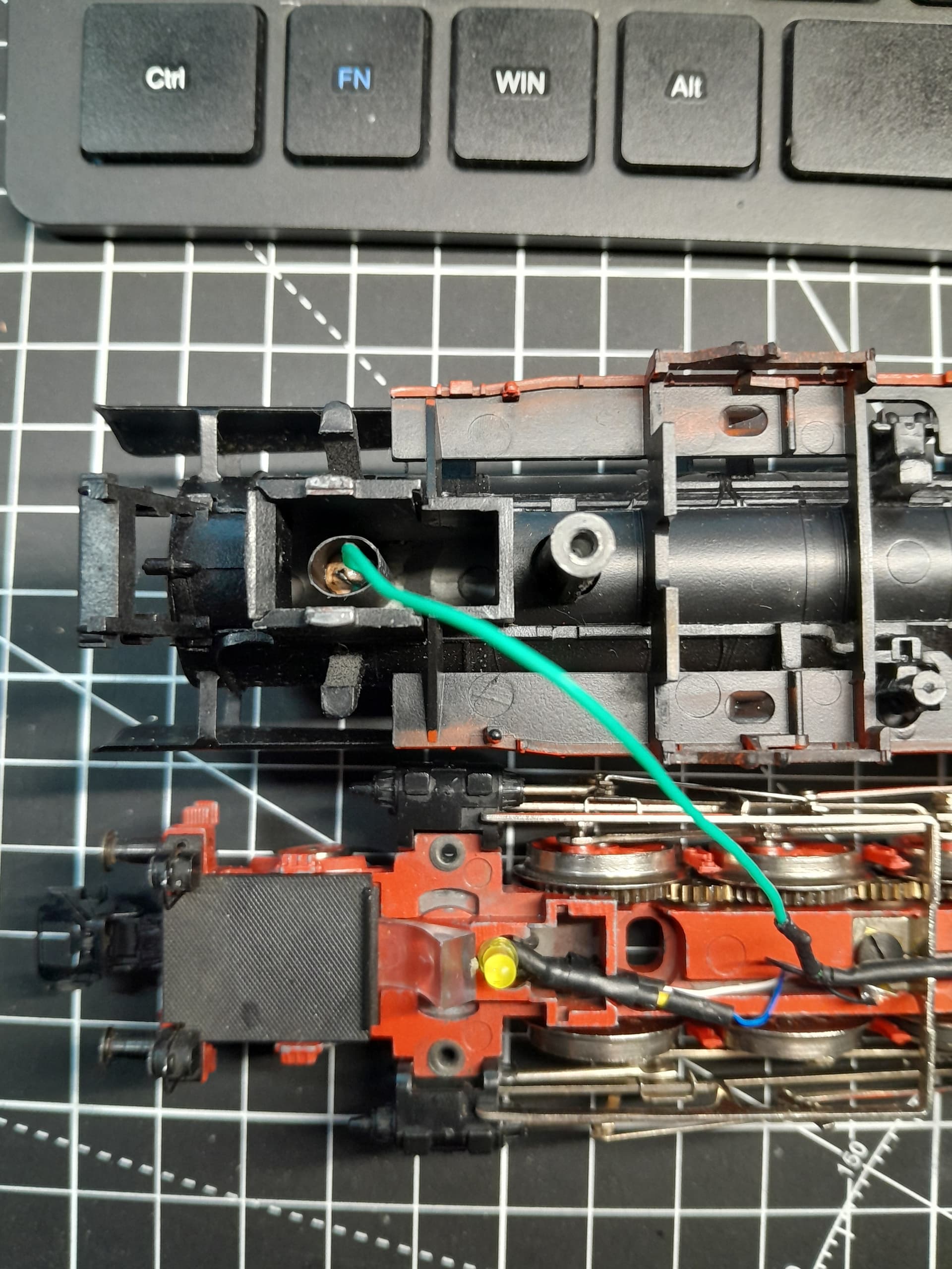

Je suis entrain de passer une loco à vapeur delta en numérique “moderne” en y ajoutant le son tant qu’a faire.
J’installe le msd3 de marklin.
J’ai deux questions sur l’installation.
Pour le moteur, quel est la sortie 1 et 2. Quand on regarde le cache noir est ce que les sorties sont numérotées de droite à gauche ou de gauche à droite?

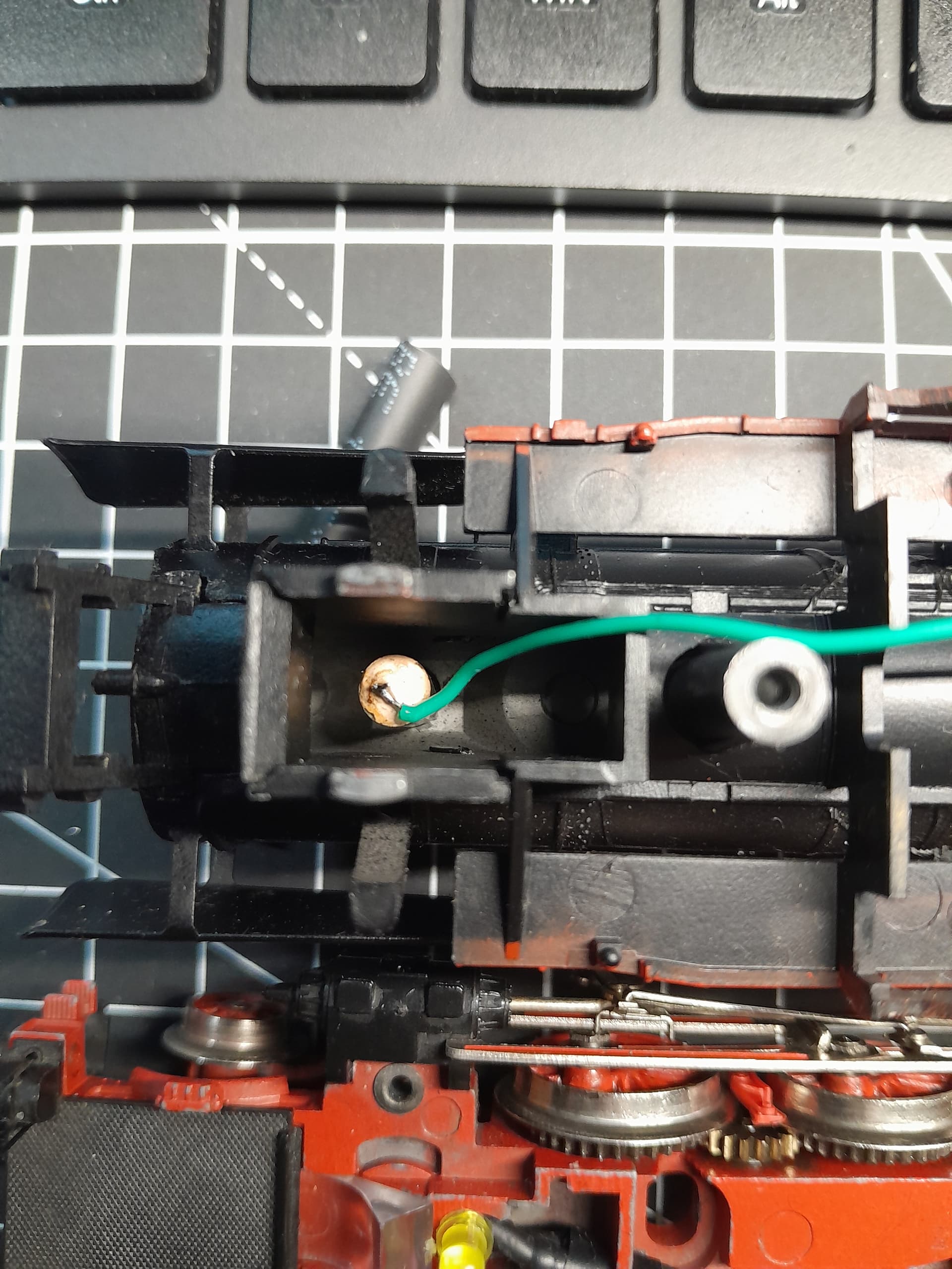

Et deuxième question, concernant le fumigène, dans la doc, ils disent de brancher aux1 pas de soucis jusque la par contre, est ce normal qu’il.n’y ait qu’une languette de metal et pas de retour de courant vers le decodeur?
J’étais dans ce cas avec un décodeur ESU et une vieille loco des 70s. Un seul fil, relié a un retour d’une fonction. Cependant je t’invite à attendre une confirmation ferme pour ton décodeur Märklin que je ne connais pas bien.
Merci, je pense que c’est le même système chez Marklin alors. Le fumigène Delta avait aussi juste la languette et 1 fils.

Sortie fumigène: c’est bien AUX1 qui est le plus fréquemment choisi (toujours pour une loco Märklin d’usine. Le retour se fait par la masse au travers de la carosserie métallique qui est réunie à la masse (Brun ou contact des rails).
On programmera la sortie choisie sur le mode fumigène: production maximum en plein effort et très minimal à l’arrêt. Une CS3, CS2 ou un LokProgrammer Märklin font l’affaire.

Effectivement cela sera les fils bleu et vert. Dans le manuel, ils mettent bien sortie 1 et sortie 2 moteur. D’où ma question du sens de montage :slight_smile:
Le moteur c’est un 60941 que j’ai mis en remplacement du delta et le décodeur 60795.
