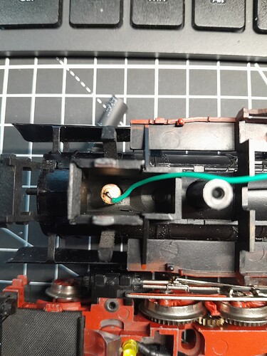

Etape finale, remise en route du fumigène.

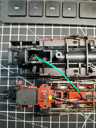

Enfantin, cela n’utilise qu’un caɓle pour le retour du courant au décodeur, comme une ampoule reliée à la masse du chassis. J’ai isolé le corps du fumigène avec de la gaine, car si j’ai confiance dans ma soudure du fil vert, je limite tout de même le risque de court-circuit si elle devait lacher.

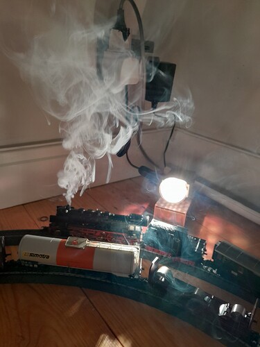

Il y a presque une page pleine dans la doc d’ESU pour expliquer qu’il y a de très fortes chances que les fumigènes type Seuthe 7226 connectés à la masse ne fonctionnent pas, ou mal. Le mien marche du feu de dieu ! Cela dit, avec le Lokprogrammer, j’ai du régler l’output du décodeur comme une led/ampoule, pas comme un fumigène Seuthe qui est pourtant le choix intuitif…car là, oui, il fonctionnait mal. Allez comprendre :thinking:
