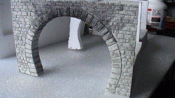

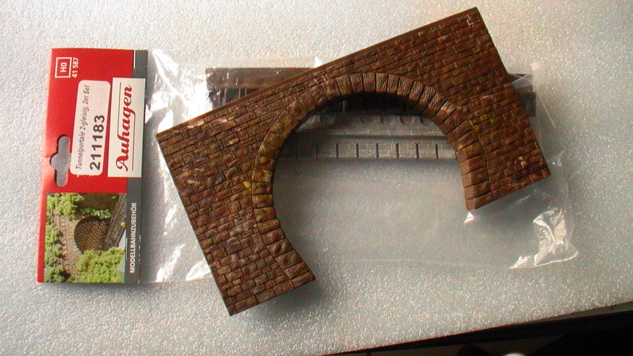

Bonjour ou plutôt bonsoir tout le monde,
Une nouvelle construction prête à prendre place sur le réseau.

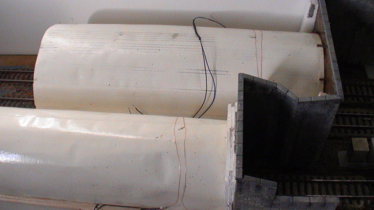

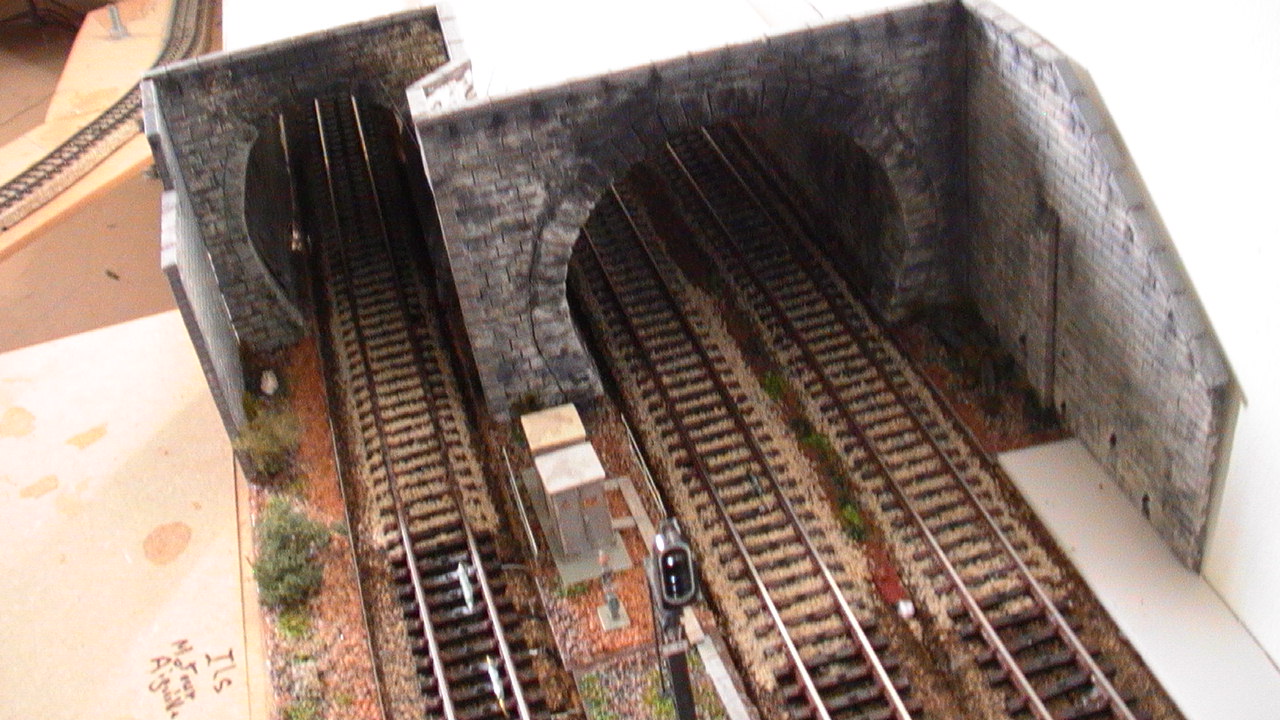

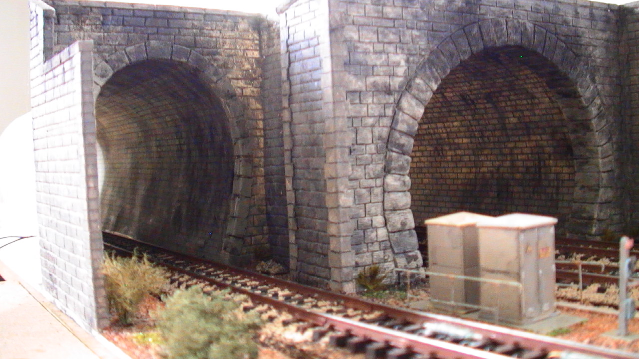

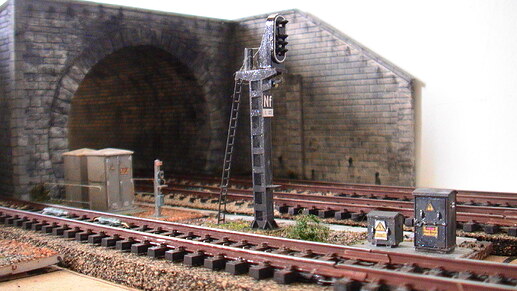

Les deux entrées de tunnels qui desservent pour l’une la double voie principale, l’autre la voie qui rejoint la gare cachée ou pour retournement. Sur le dessus de ce tunnel, une petite colline sur laquelle trônera l’église du village qui sera au pied de la dite colline.
A base d’un kit Auhagen (avec possibilité de deux entrées, commençons par une déjà !!). J’ai raboter un côté pour que la pièce passe ds l’espace alloué. Le marron des pierres du kit ne m’allait pas, donc une peinture grise pour remplacer. Je vais sans doute modifier un peu la teinte, pour un gris plus clair, voire un blanc/crème sale. A voir !!
La voute est faite avec un feuille de Canson badigeonnée de colle blanche et placée sur un support (en forme de voute) pour sécher et prendre la forme voulue. La colle rigidifie l’ensemble. L’intérieur est tapissé d’une feuille sur laquelle j’ai imprimé des “pierres” dessinées avec un logiciel dessin ordinaire. Un petit plus : à la l’entrée/sortie j’ai incorporé une LED blanche.de chaque côté.
J’ai renforcé les bords des voutes avec des morceaux de polystyrène, ils me permettront aussi de coller l’ensemble en place.

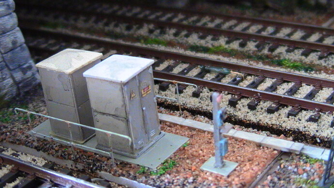

Pour l’aménagement extérieur, puisque colline il y a, il faut des murs de soutènement. Donc mon copain le Dépron 3 mm arrive à la rescousse. Gravure des pierres, ajout des angles (carton/feuille Canson) et décors alentour. Armoires électriques du commerce (patinées), téléphone, garde corps là ou j’ai pensé que ça pouvait être risqué pour les agents, herbes et buissons sans oublier les vieilles traverses laisser là par les équipes.
Voilà en gros le travail effectué.
Qqs photos:

Jolies teintes ces portails.
