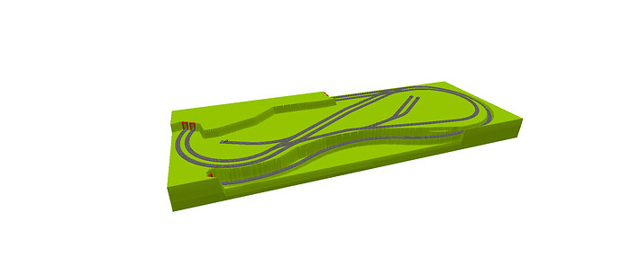

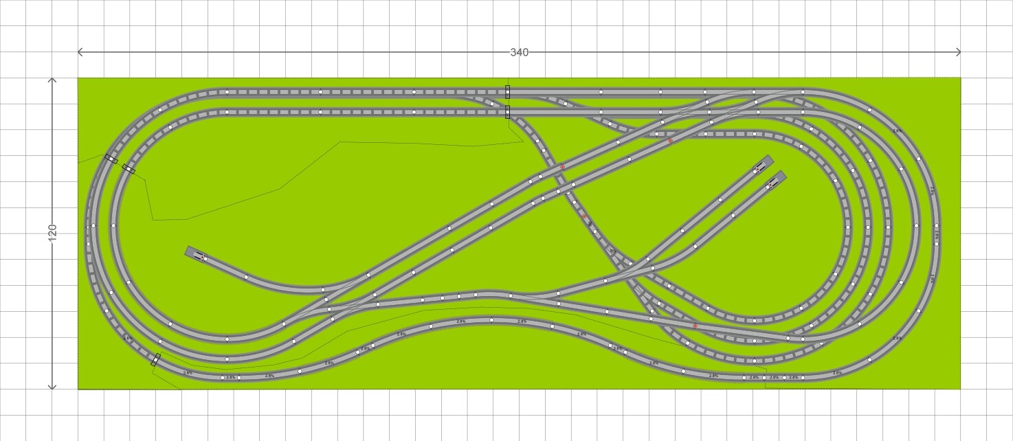

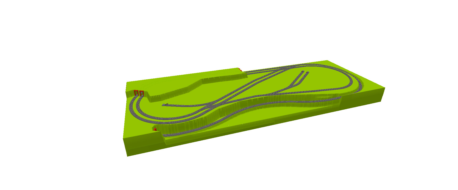

Mes débuts sur 340 / 120
Voici une variante qui permet de faire rouler 2 trains en même temps, même si il y a un croisement à contrôler. La gare cachée comprends toujours les 3 voies et il y a moyen de la modifier.
Marklin +C3+C4+ - variante 3 - niveau -1 v 3.any (126,4 Ko)
Bonne soirée,

Quelques automatismes pour faire rouler plusieurs trains sur un même réseau, ça n’est pas très compliqué ! Nul besoin de passer les aiguillages et signaux d’arrêt en digital (pas besoin de changer la MS2/3 !). Märklin a fourni par le passé des plans de câblage simple pour gérer les trains les uns derrières les autres (block system) et les entrées et sorties en gare. Il faut juste quelques rails de contact, en plus des aiguillages et signaux…
Petite remarque sur la conception du réseau : la pente de 3% maxi, c’est une recommandation, pas une obligation; sur un réseau simple, avec des convois de longueur raisonnable, ça va passer aussi si on dépasse les 3%… (avec les locos Märklin) ! Au delà de 5%, ça devient difficile !

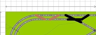

Sur la variante 3, message 28, il est possible de circuler dans les deux sens en ajoutant, dans la partie cachée après l’entrée du tunnel :
  • soit deux jonctions (une à droite et une à gauche) dans la partie rectiligne ;
  • soit deux BS (un à droite et un à gauche) dans la partie rectiligne de la voie du haut et une TJD en lieu et place de l’élément courbe de la voie du bas.
Dans ces deux cas, la géométrie des AdV peut imposer l’écartement de ces deux voies, s’il n’est pas standard.
Ces options nécessitent que la gare cachée puisse stocker les circulations des deux sens.
M28 V3 - Extrait
Cette option n’est pas envisageable car les 2 voies sont en pente avec des % différents. Cela créerait fort probablement plein de déraillements

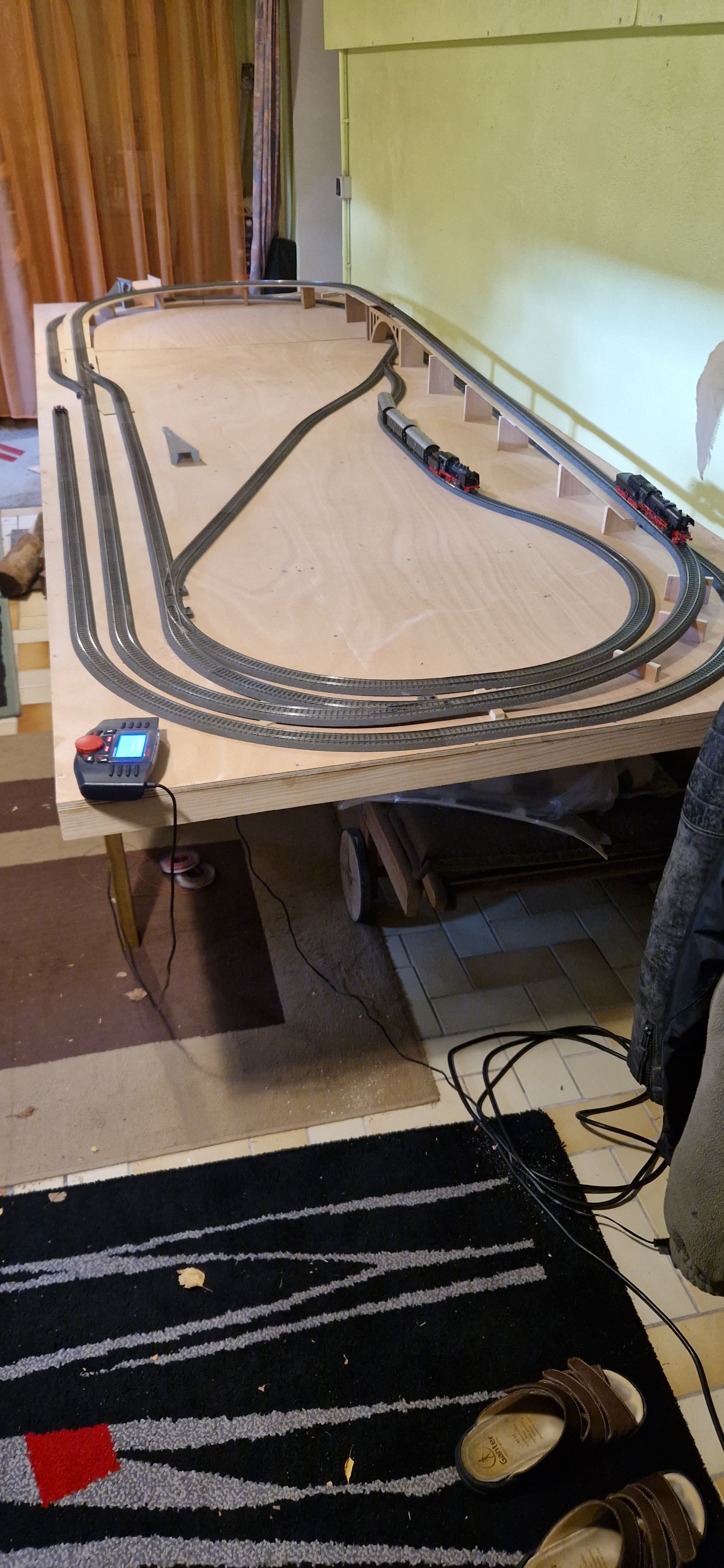

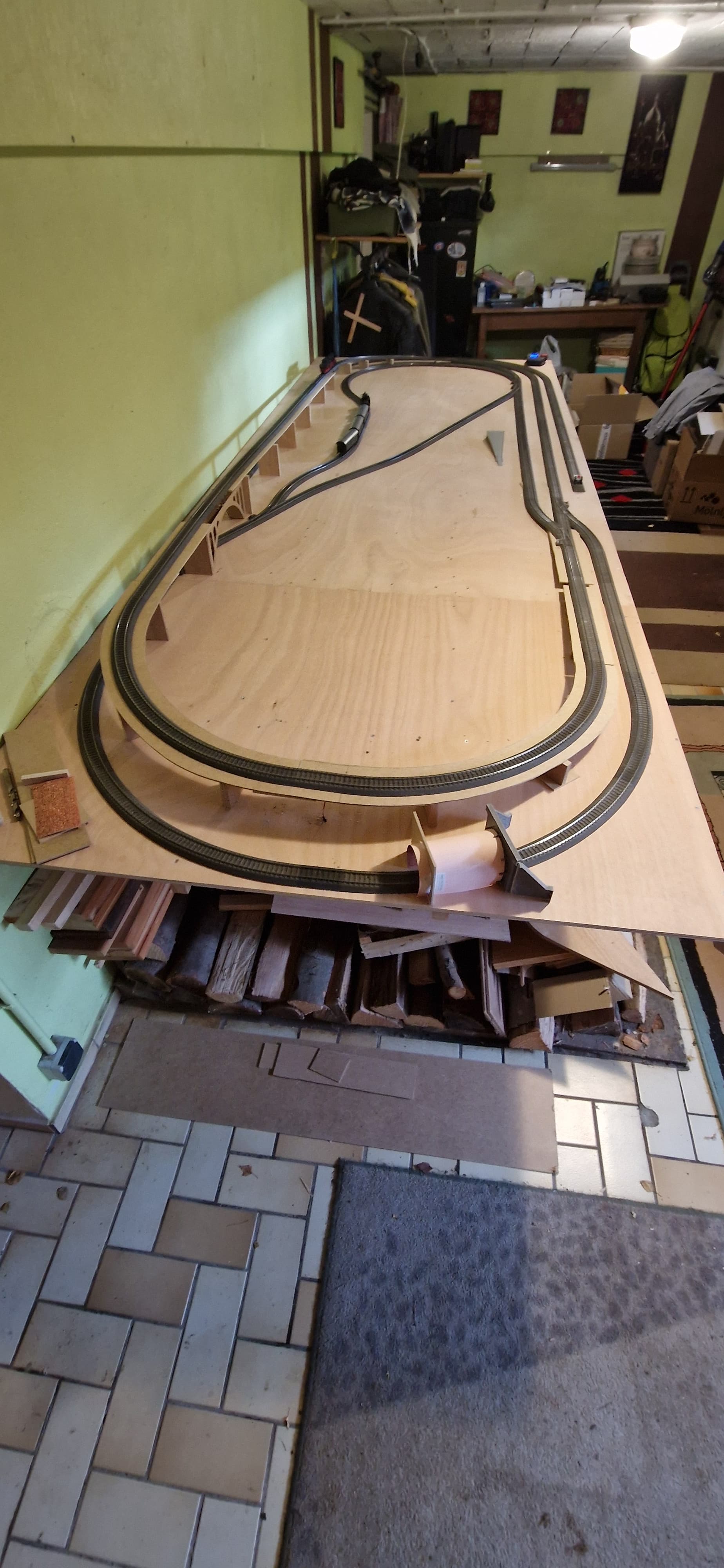

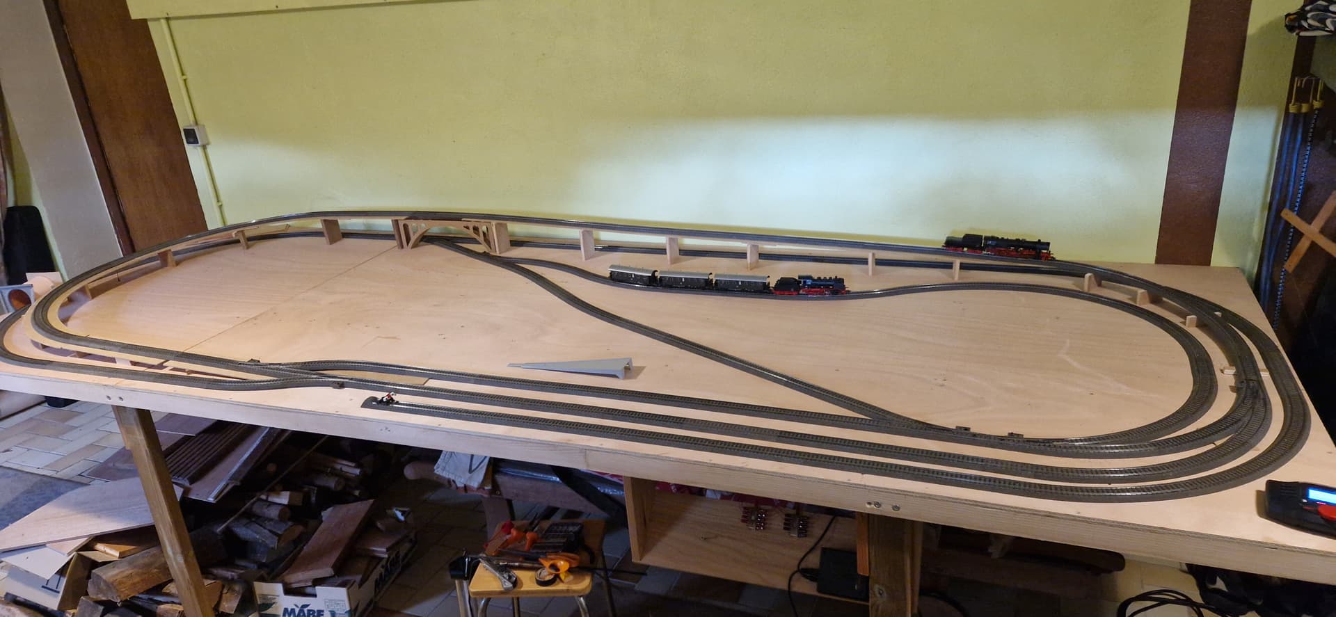

Voilà, quelques photos de mon réseau qui avance doucement.
Les rails sont presque tous en place.
J’ai fait l’alimentation électrique des rails sur 8 points différents.
Maintenant peaufiner les pentes et je pourrais penser à la déco :slight_smile:
Pour les pentes, n’hésite pas a tester des long convois pour voir si ca passe.
Merci pour le conseil :slight_smile:
Comme dit, je débute, je n’ai pas encore de long convois :rofl:
