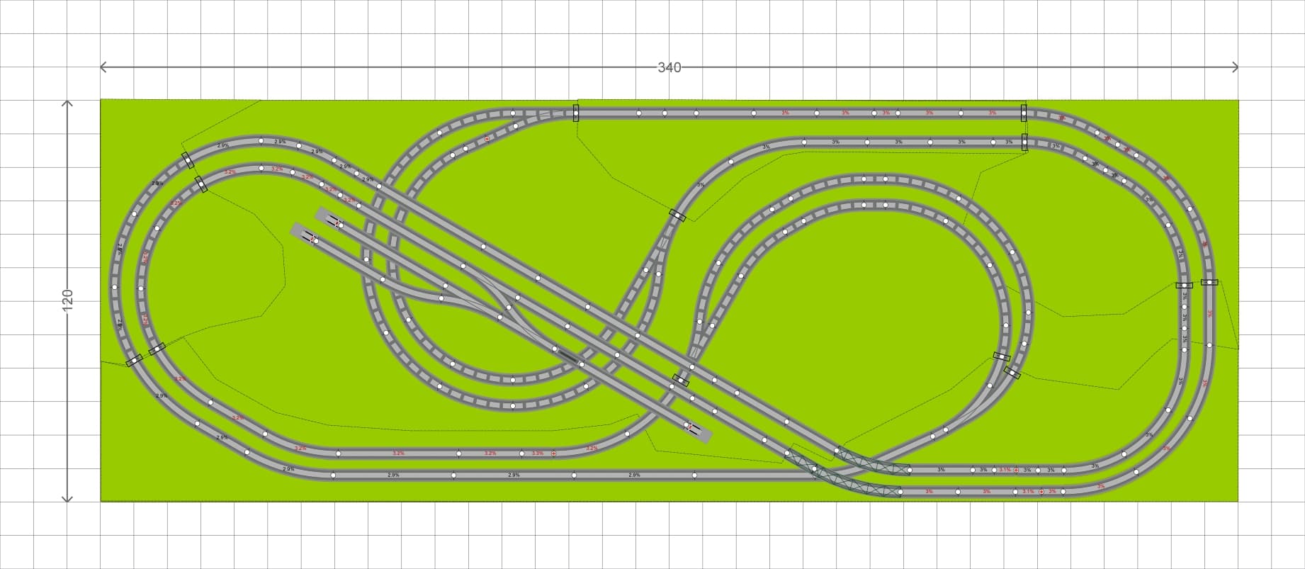

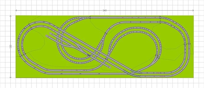

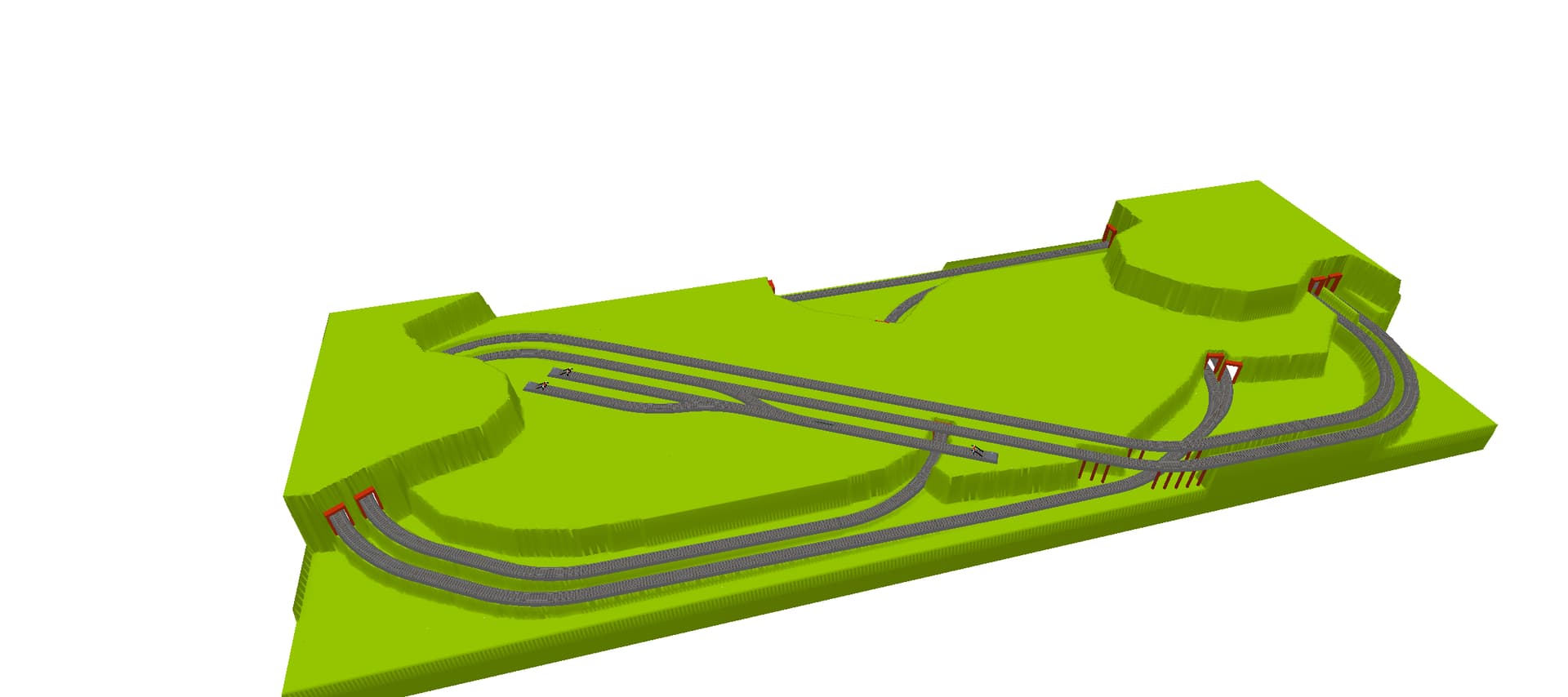

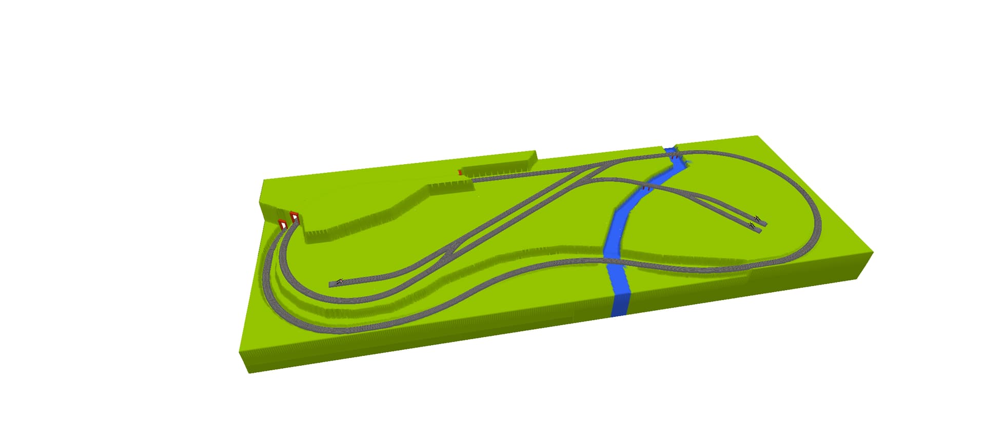

Voici une première variante qui sert ton envie de décor et de voir un train passer dedans comme tu l’as exprimé dans un de tes posts. Ce réseau est en fait un ovale replié sur une gare cachée de 3 voies. Un epetite gare/halte de campagne se trouve sur le niveau 0 et tu as une longue voie de parade sur l’avant du réseau qui relie les 2 niveaux. La sortie de la gare redescend plus fortement vers la gare cachée, pentes de 2,1% pour la voie de parade et 3,2% pour l’autre. La hauteur libre est de 12 cm (en réalité 11 puisqu’il faut soustraire la plateforme de voie du niveau 0.
Les trains ne roulent que dans un sens, pas de retorunement possible, juste mettre un convoi dans un sens et l’autre dans l’autre avec croisement dans la gare cachée ou la gare si les convois sont petits.

Merci pour vos remarques et réflexions.
Troisroz, j’utilise Anyrail.
MarcD, merci pour ce nouveau projet de réseau, totalement différent du dernier.
Là, je vais devoir réfléchir… chacun est intéressant.
(ce n’est vraiment pas évident de trouver le bon compromis en fonction de ses souhaits :slight_smile:)
Et non, ce n’est pas facile, “choisir c’est toujours renoncer” a dit quelqu’un de célèbre (mais qui ?). C’est pour cela qu’il fait s’entrainer avec le logiciel, quelqu’il soit. On peut ainsi essayer plein de variantes.

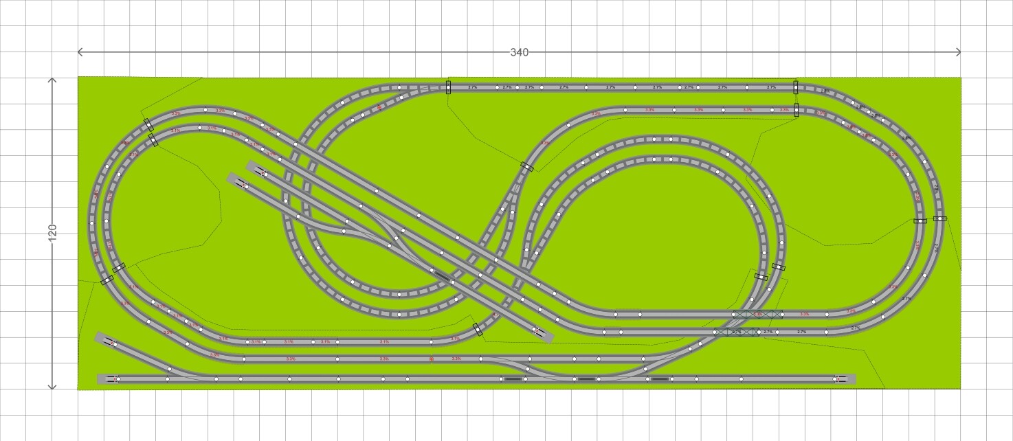

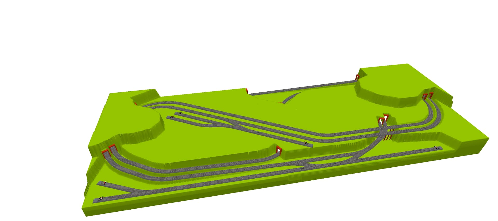

Je t’en propose une plus complète, le réseau du modéliste Suédois, aggrandi aux dimensions de ton réseau et avec 2 voies de garage/croisement de chaque côté de l’“os-de-chien”. Celui-ci permet quelques manoeuvres avec les petites voie de débord sur l’avant du réseau? mais on peut facilement les retirer en faire une voie de parade plus sophistiquée.
Marklin +C3+C4+ - variante 4 - niveau -1.any (135,2 Ko)
Maintenant, je te laisse digérer ces variantes.
Bonne semaine,
Merci MarcD.
Tu fournis l’aspirine svp ??? Là je commence à avoir mal à la tête :rofl: :rofl: :rofl:
En tous les cas, un GRAND merci .

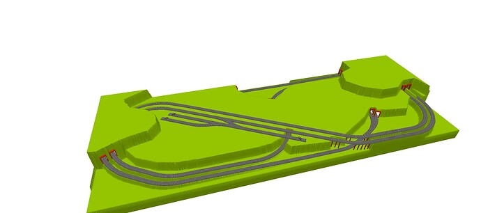

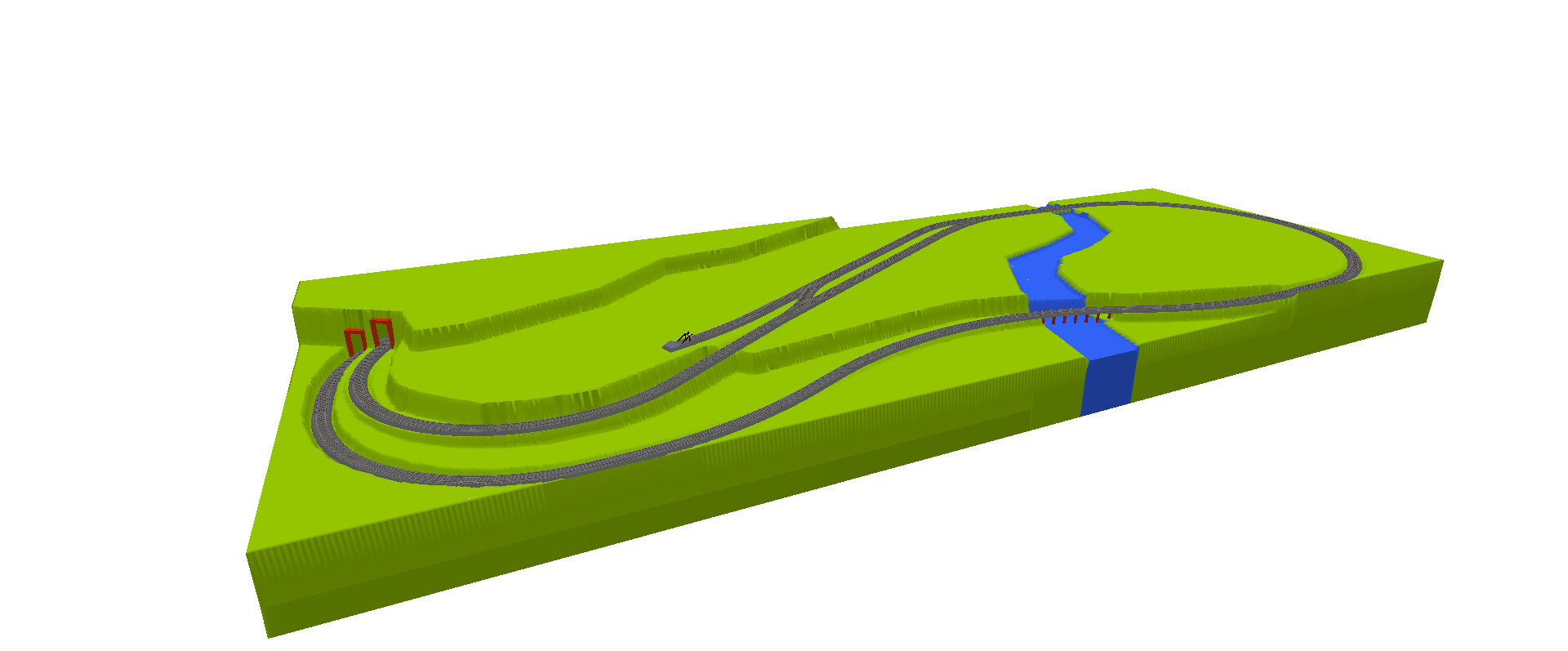

Allez, j’en rajoute une couche, prends une aspirine de plus. Je suis revenu à la Variante 3 et te propose la transformation en “os-de-chien”. J’y ai ajouté un petit embranchement pour une petite usine ou scierie dans la campagne.
Marklin +C3+C4+ - variante 3 - niveau -1 v2.any (105,2 Ko)

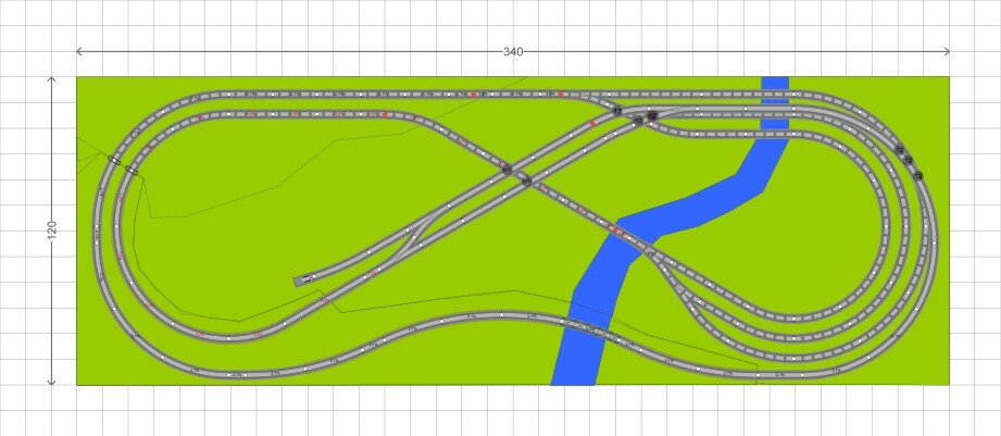

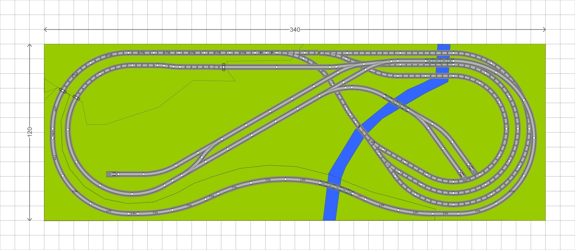

Et pour t’achever, une dernière version du réseau Suédois. Je vais arrêter le harcèlement ici en attentedant que tu mettes tes idées en place. Plus on découvre de nouvelles version, plus cela déclenche de nouvelles idées en envies.
Marklin +C3+C4+ - variante 4 - niveau -1 v 3.any (119,1 Ko)
Désolé, mais quand je commence, j’ai des idées qui viennent petit à petit et je ne sais plus m’arrêter. Il faudra que je termine un jour les plans de mon futur réseau. J’ai déjà des dizaines de versions et je trouve toujours quelque chose à redire. Evidement, cela retarde le démontage de mes réseaux actuels. Je procrastine vilainement.
