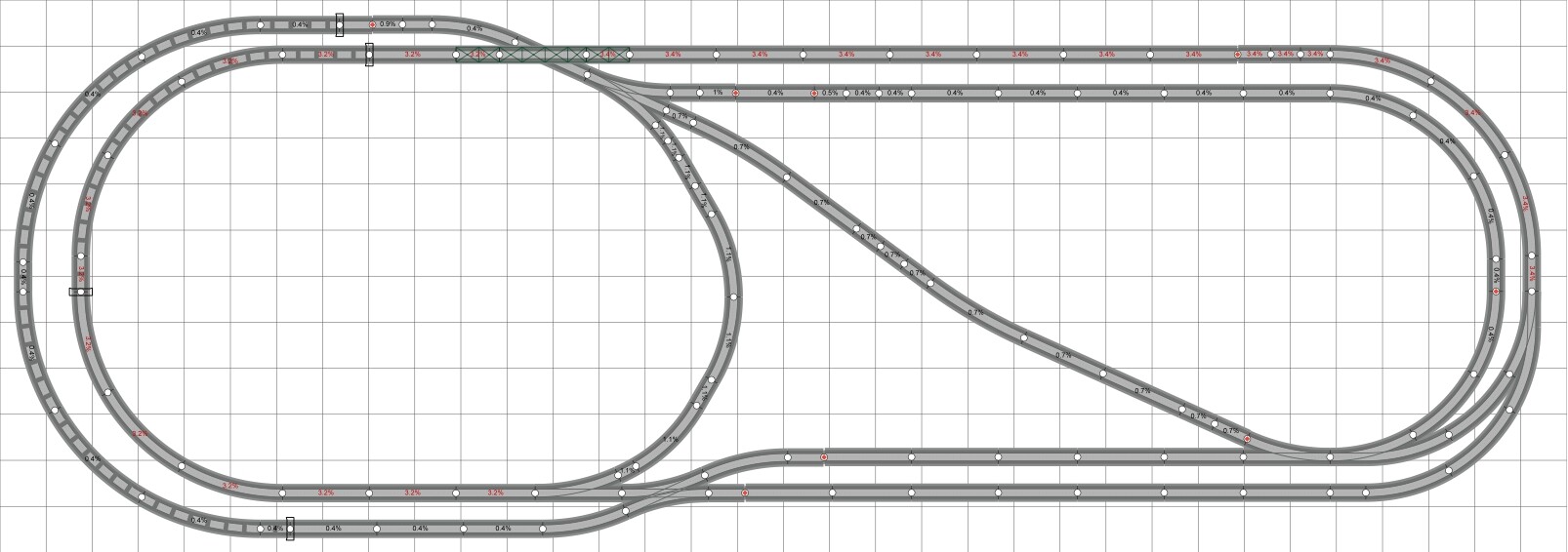

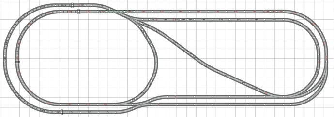

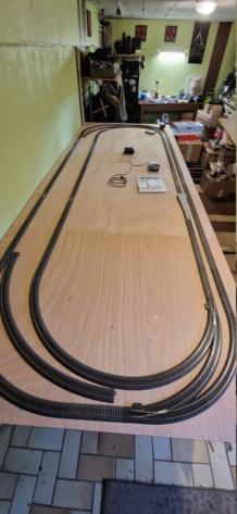

Moi, là, je vois un réseau où je pourrais facilement faire tourner 3 convois simultanément.
Je crois qu’il veut dire que lorsqu’un convoi va tourner dans le sens anti-horlogique, il ne pourra pas revenir dans l’autre sens.
En d’autres mots, tu risques de voir tourner tes trains toujours dans le même sens !
OK, je viens de m’imaginer la circulation…
Une fois qu’il sera passé dans la “boucle de retournement” il ne pourra plus changer de sens…
Ce n’est pas un problème en soit…
Bon, s’il y a une solution simple pour y remédier, comme dit, je suis preneur de toute idée.
pour faire simple il y a principalement deux types de réseaux
en boucle c’est à dire que les trains tournent en rond ou en ovale , et sutout ils reviennent en gare par le coté opposé d’ou ils sont partis
en os de chien et donc avec une boucle de retournement de chaque coté ce qui permet comme dans la réalité aux trains de revenir en gare par le coté duquel ils sont partis
Bonjour, Oui, je comprends.
Mais là, le croquis en “os de chien " va au delà des espaces dont je dispose.
Mon 340/120 est limite” , faut que je fasse avec.

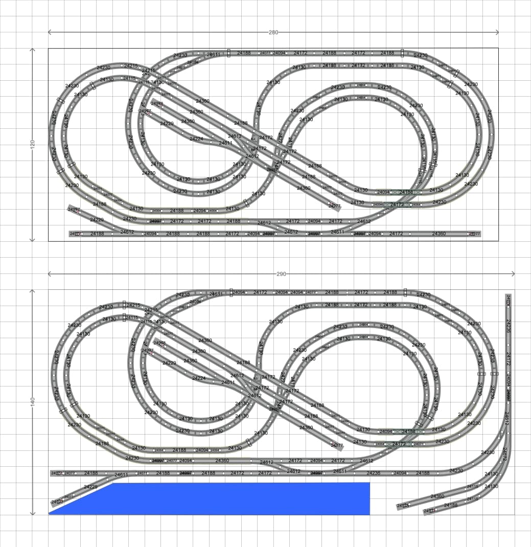

Il y a plein d’emples sur le web de réseaux plus petits que tu pourrais aggrandir sans peine. En voici un proposé par un modéliste Youtuber Suédois, Martin Tärnrot. Noch.de propose les éléments pour construire le réseau avec “Easytrack” et propose donc les plans de voies pour différents systèmes. C’est un peu cher et plus profond que tes mesures, mais tu peux adpater sans soucis.
J’en ai fait une interprétation en voies Märklin avec des petites variantes dont 2 voies cachées.
La première version fait 120 de profondeur pour 280 cm de longueur. Tu peux facilement étendre à 340 cm, ce qui permettra de laisser une auteur libre plus importante ou des pentes moins raides.
