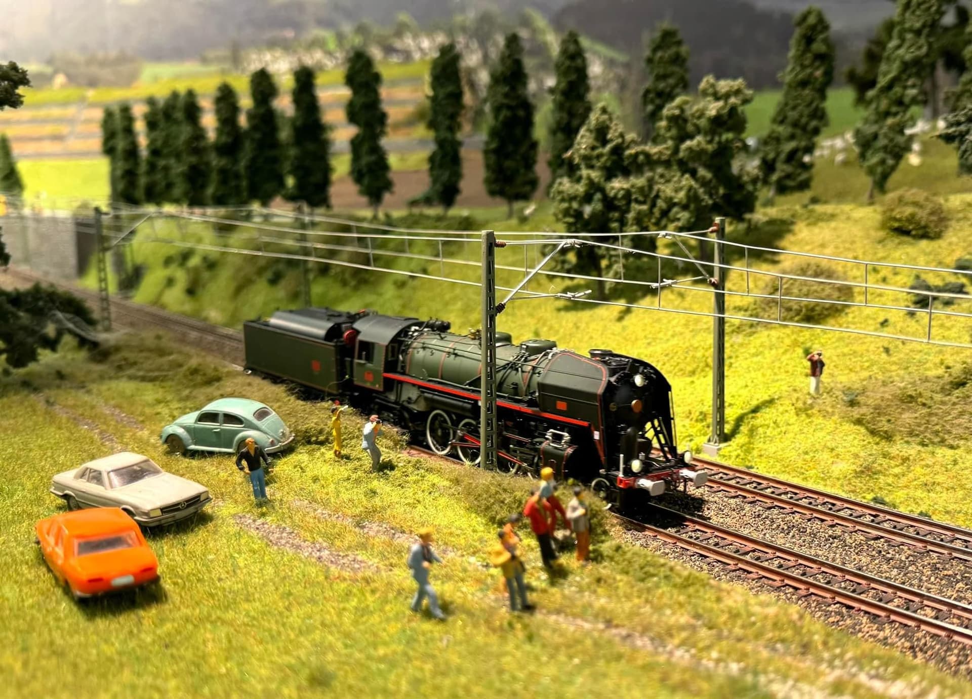

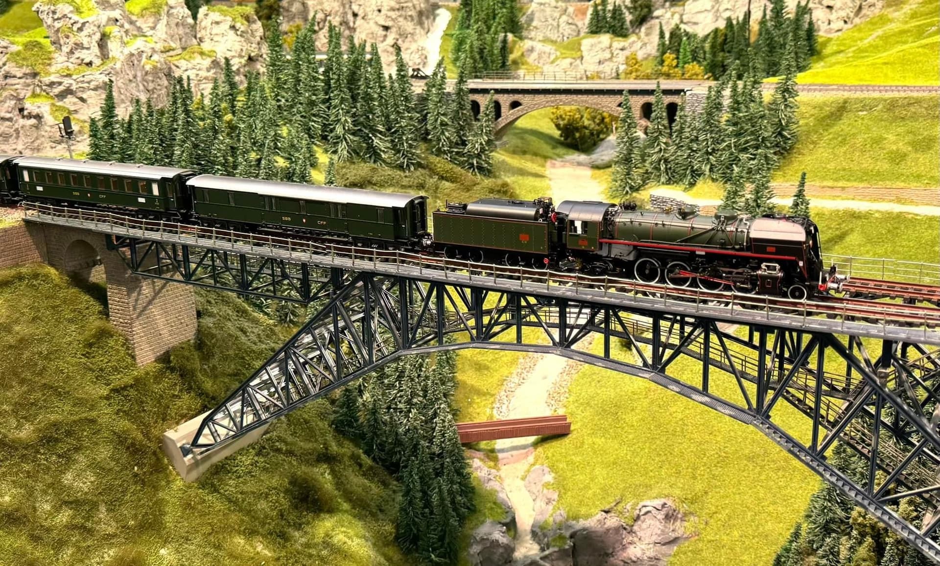

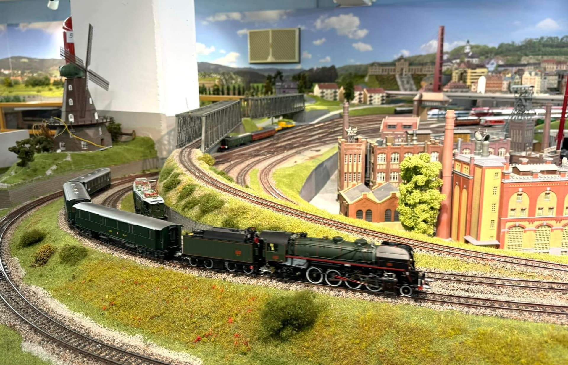

Sur le réseau du club de Winnengen:

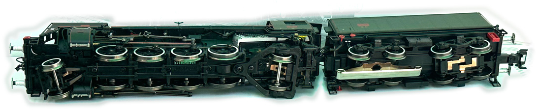

Jouef ne propose pas de version en 3 rails, mais la transformation n’est apparemment pas très difficile (pour un expert, pas pour moi !). Je l’ai confiée à un spécialiste qui a effectué la transformation. Elle fonctionne bien, mais avec des limitations sur certains branchements R9 (peut-être dues à l’écartement trop grand du bissel avant…?) et ne passe pas sur les aiguillages R2 du dépôt. En outre il n’y a ni bruitage, ni fumigène. Je réfléchis à acquérir quand même le modèle Märklin…
Malgré ces quelques avantages, le modèle Jouef ne passe pas les branchements R2 du dépôt et même certains R9, le bissel avant faisant “bi-voie”; peut-être cela est-il dû au surécartement dudit bissel. C’est donc une machine “opérationnelle avec restrictions” sur mon réseau, contrairement - probablement - au modèle à sortir par Märklin.
Bonjour Jean
Le problème du bissel peut avoir 2 causes:
- Il arrive quil se soulève par un manque de poids : il suffir de coller 1 ou 2 petit plombs pour le lester suffisamment.
- L’écartement entre les essieux n’est pas le bon , il suffit de le remettre à la norme marklin.
Les roues ont, certes le bon diamètre mais l’empattement des roues est surrécarté.
