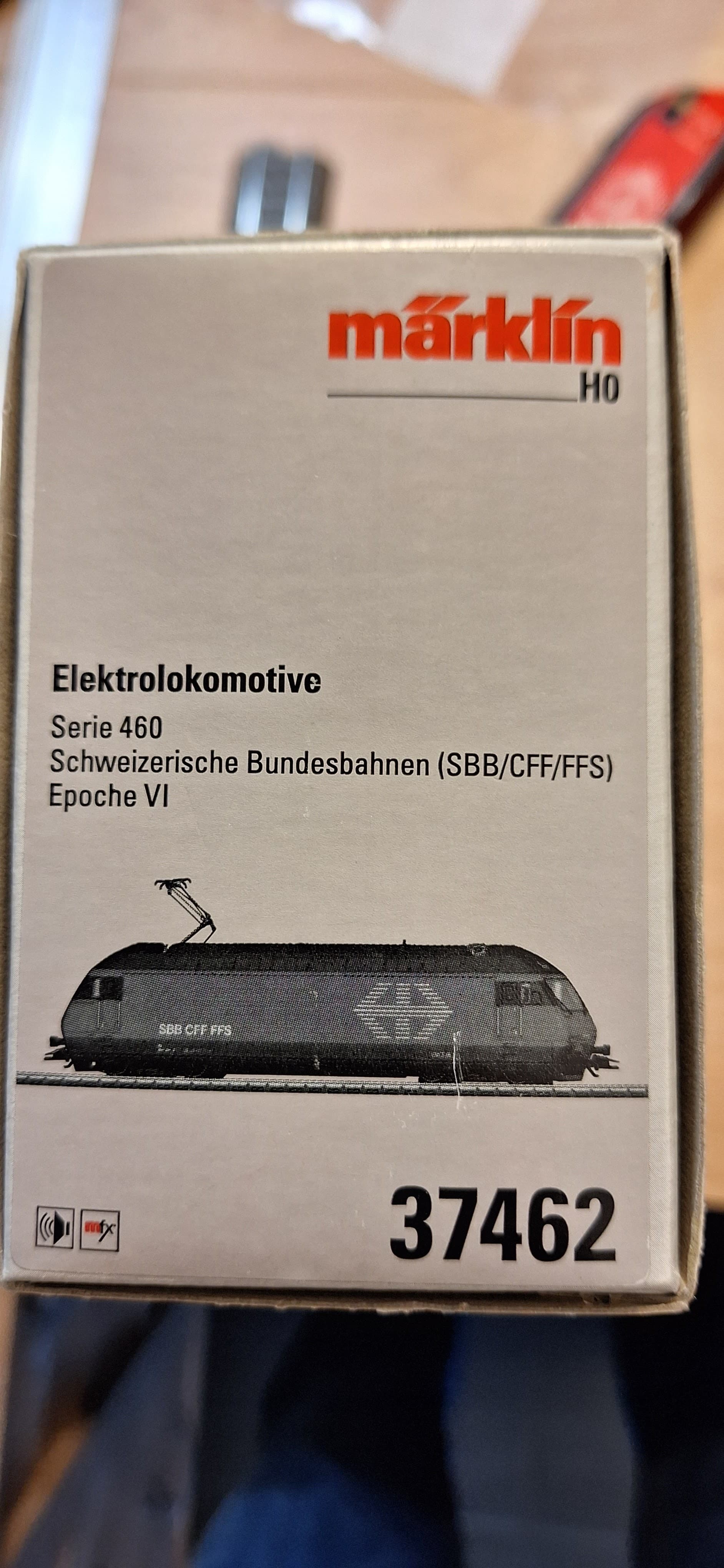

J’ai grandement besoin de vos expertises puisque j’ai l’intime conviction que je me suis fait avoir en achetant la locomotive citée en titre.
Pourquoi cette impression ? La machine est muette comme une carpe.
Le décodeur…
Peu de fonctions…
Le carton…

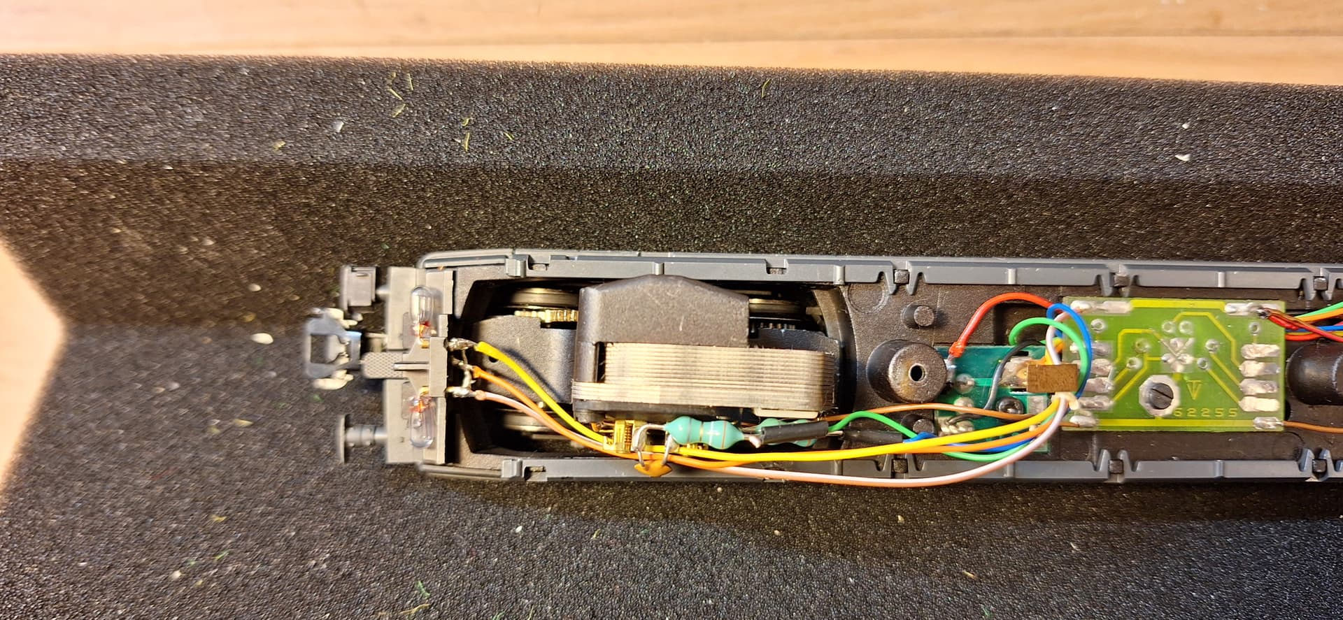

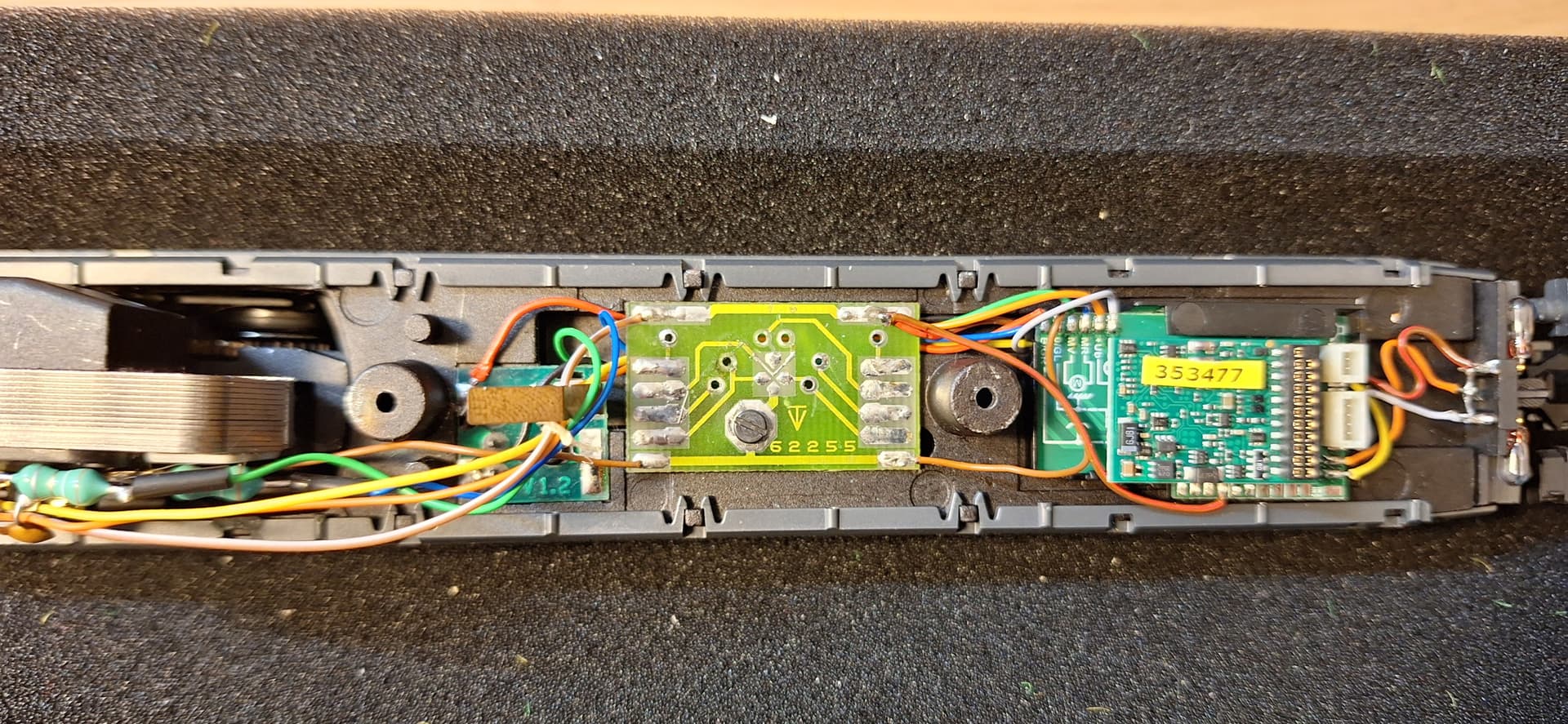

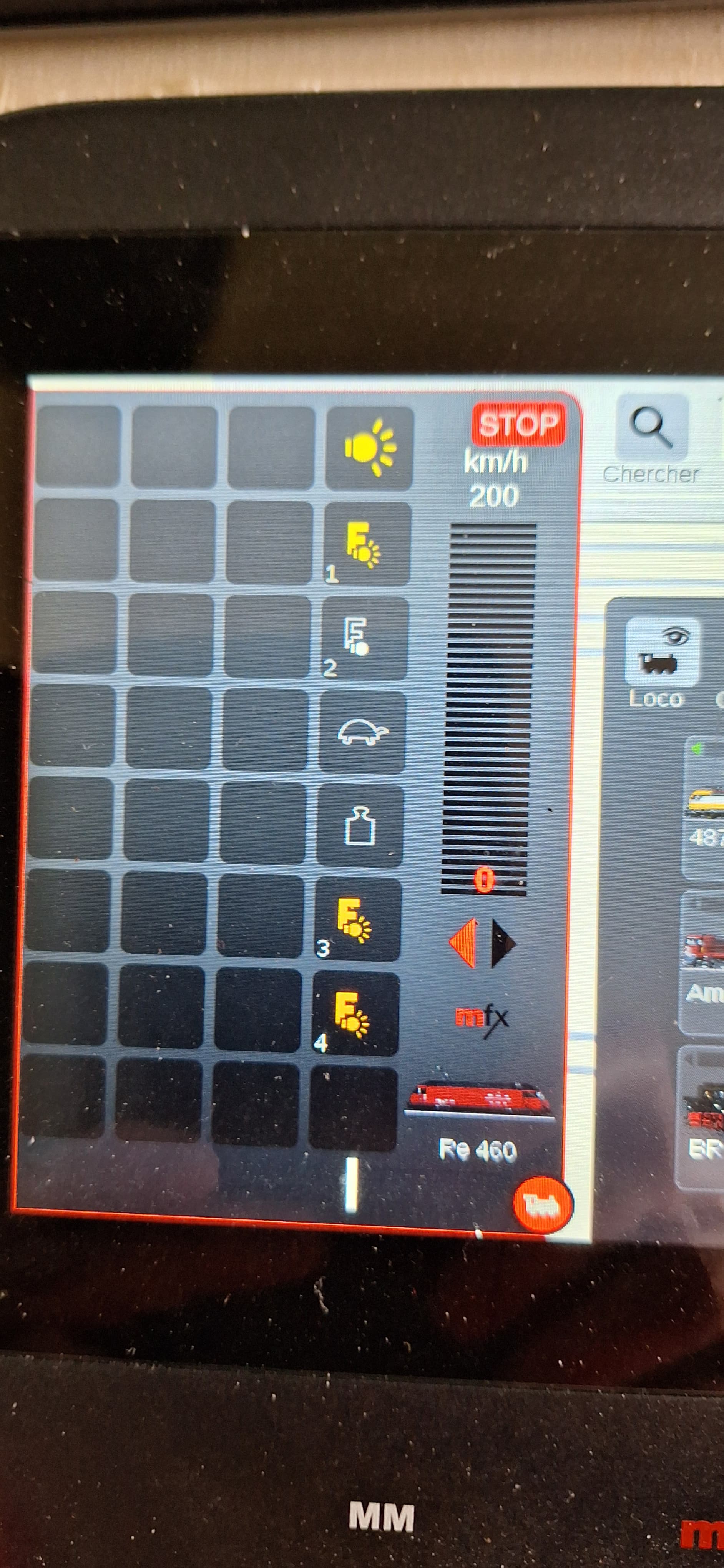

Au vu des photos du décodeur ainsi que de la liste des fonctions disponibles, le décodeur est un modèle qui n’est pas sonore (ces modèles sont plus longs), probablement un mLD/3.
Visiblement le chassis de la machine a été remplacé et ne correspond pas au modèle illustré sur la boite qui indique effectivement des effets sonores …
Techniquement, un décodeur sonore et son HP peuvent s’installer assez facilement.
Financièrement parlant, cela dépend du prix que tu as déjà payé cette machine sachant qu’un décodeur sonore coute de l’ordre d’une centaine d’euros.
Je conseille plutot de retourner la machine à l’acheteur en lui expliquant le soucis. Où l’as tu acheté ?
C’est même pire
Ce n’est pas le chassis de la 37462, c’est un chassis de première génération avec un éclairage à ampoule, sans feux rouges. Il ne permet que le 3+1 blancs.
La 37462 est équipée de led blanche et rouge qui permettent le choix entre 3+1 blanc et le 3 blanc + 2 rouge. (et autre si on change l’électronique intérieure)
Il serait encore à vérifier que les conduits lumineux de la carrosserie ne sont pas croisés (avec la caisse qui a reçu le chassis de cette 37462).
Le montage c’est clairement une ancienne machine, qui a reçu par après un décodeur mLD3.

Possédant tous les modèles de Re 460/Re465 produits par Märklin (62), je peux dire que la Re 460 046-6 “Polmengo” provient du coffret 29850 et que la référence 37462 correspond à la Re 460 054-0 “Dreiländereck” donc c’est certain que là, on en en présence d’un “bricolage”
Je n’ai pas regardé les conditions générales de Ricardo depuis un bail, mais en son temps, un vendeur pouvait se faire exclure s’il commettait volontairement et à plusieurs reprise des tromperies sur ses ventes.
Ayant transformé un bonne vingtaine de Re460 Delta, le châssis provient d’un modèle Delta 34xx / 34xxx (sauf 34638 qui possède des Leds) ou digital 37xx .

Ce qui est correct dans la description de la vente, c’est qu’il s’agit bien d’une Re 460 Polmengo Digital mfx" et que la boîte porte la réf. 37462. Mais le son n’est pas présent, le châssis ne correspond pas à la caisse et la référence de l’article est fausse (37462 alors qu’il s’agit en réalité de la référence 29850).

Alors : la loco présente “Polmengo” est issue d’une boîte de démarrage, 29850, comme Roland @flanker9 l’a décrit. Elle a été emballée dans la boîte d’un autre modèle, ce qui crée confusion pour Claudia mais n’est pas un problème en soi.
Cette locomotive était, à l’origine, dotée d’un décodeur type c90x avec un module sonore ajouté. Ce décodeur a visiblement été échangé contre un MLD/3 muet. À vue d’oeil sur les photos, l’échange a été bien fait dans les règles.
Si tu perds au change, je ne sais pas, cela dépend forcément de l’importance que tu donnes aux fonctions sonores et tu gagnes le mfx. Personnellement je trouve les c90x très bien, mais le bruit des modules sonores d’il y a 20 ans n’a rien pour me plaire… donc pour moi ce serait kif kif.
Ce qui est vrai, c’est que le vendeur aurait dû indiquer le remplacement de décodeur. Mais de là à parler d’arnaque ? C’est de grands mots pour peu de choses !
Il aurait pu lors du changement de décodeur, brancher le vieux module sonore sur le nouveau décodeur, c’est possible. Sauf que, pour la piètre qualité sonore de ces modules, ça ne vaut vraiment pas la peine - selon moi, et selon beaucoup d’autres.
