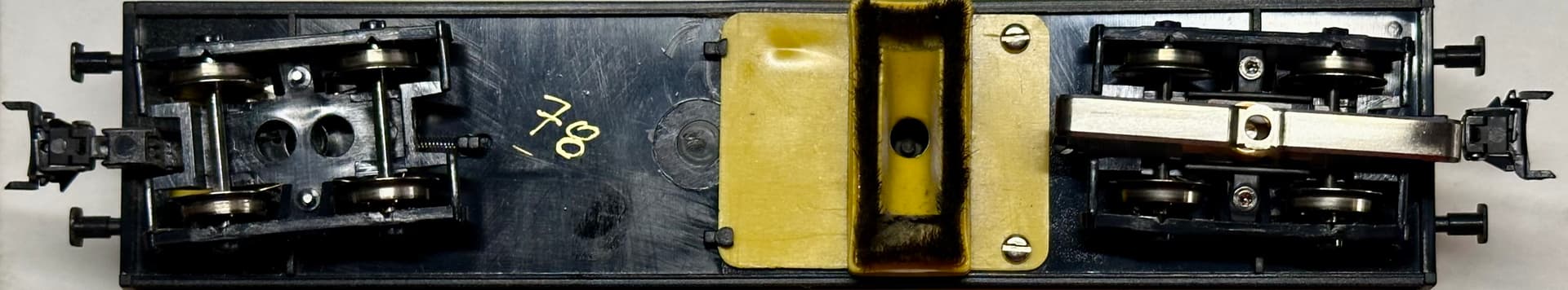

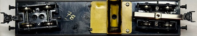

Je relance ce post car je viens de me procurer d’occasion un tel engin, je ne vois comment ça fonctionne et rien trouvé sur la toile…
Tout ce que je peux trouver comme info, c’est le “78” que qqn à ajouté manuellement sur le châssis.
Dans le cas présent il s’agit donc d’un Lux-Modelbau 8810.
Voici ce dont je dispose comme information :
J’ai cru qu’il fallait le configurer comme une loco en DCC sur mon MS2 avec l’adresse 78. J’ai donc placé l’engin sur ma voie de programmation, mais nada ! Aucune réaction visible ni audible.
J’ai aussi essayé l’adresse 3 et la détection automatique …
Finalement, je me demande si je me suis fait pigeonner à la bourse de Namur ce WE ou s’il y a un truc que je ne trouve pas.
Le vendeur m’a pourtant affirmé que ça fonctionnait en digital.
Si qqn pouvait éclairer ma lanterne … :face_with_monocle:
Merci d’avance,
-@ndré

Je comprends donc qu’il faut tout de même que je configure une loco avec cette adresse 78 (Adresse qui correspond avec une vapeur delta) et puis que j’applique ta procédure ? Ma centrale doit d’abord pouvoir communiquer avec ce wagon.
Aurais-tu une documentation ?
Néanmoins, tu m’inquiètes :thinking: lorsque tu parles d’un second wagon …
De quel wagon s’agit-il ? M’aurait-on refilé la moitié du système ?
Je vais encore essayer :face_with_monocle: tout de même en le plaçant sur ma voie de programmation car je viens tout juste de faire tilt sur l’adresse 78 delta et je m’étais borné jusqu’ici à croire qu’il s’agissait d’une adresse DCC …
Bien cordialement,
-@ndré
Eh bien voilà ! Eureka !!! En rassemblant toutes les infos et en appliquant la configuration d’une loco MM2 vapeur 78, et ta procédure, tout va bien !
Grand merci pour l’assistance !
-@ndré
