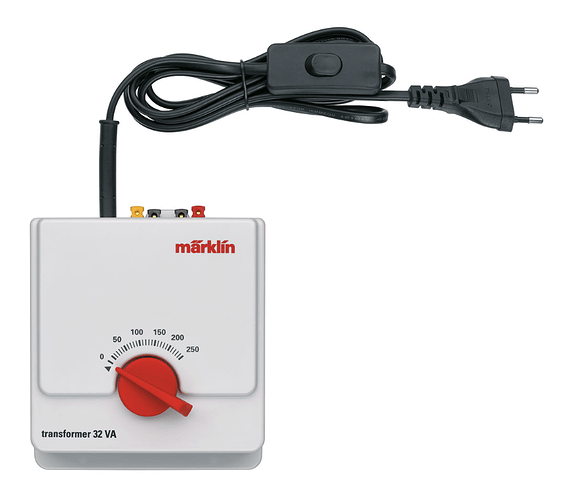

C’est “marrant” (pas du tout), car j’ai l’impression que tu évoque le même soucis que j’ai rencontré avec mon AGC de LS Models…
Je ne l’avais pas fait tourner depuis des mois et après quelques tours sur un simple ovale, un grésillement et des saccades. Je n’ai pas insisté et je l’ai rangé dans sa boîte.
La seule remarque que je me suis faite, c’est que la dernière fois (des mois donc) que je l’ai utilisé, c’était avec ma CS2.
Alors que récemment, c’était avec un transfo blanc non digital.
