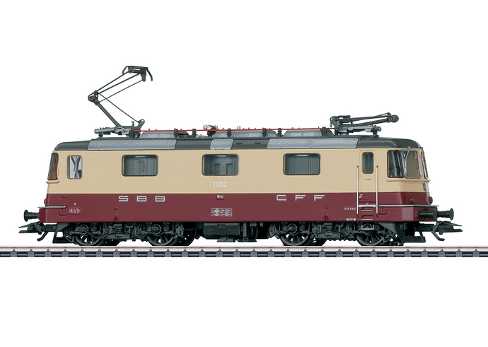

Locomotive Suisse Re 4/4
Je souhaite acquérir une Re 4/4 livrée bicolore en AC SOUND / DIGITAL.
J’hésite entre deux modèles, la Marklin 37349 et la Roco 79373
Les deux me semblent très bien, j’ai néanmoins une petite préférence, mais j’aimerai si possible connaitre vos opinions. Peut être un de vous a un des deux modèles dont il pourrait livrer ses impressions.

Merci André.
Les motorisations ne sont effectivement pas les mêmes, la Roco utilise un moteur 5 pôles avec deux volants et la Marklin le vieux 5*.
Le ralenti et la discrétion doivent être effectivement supérieurs sur la Roco.
J’ai le modèle Marklin sous la référence 37347.
Je pense, peut-être à tort, qu’on a simplement changé la livrée de la machine.
Je suis déçu de son roulement et des bruits inhérents à son fonctionnement mécanique.
Oui c’est une livrée plus ancienne, époque IV.
Le décodeur a aussi changé car c’est un mfx+ , il y a des fonctions supplémentaires.
La mécanique reste la même en effet, ce moteur a la vie dure chez Marklin !
Moi, je préfère la Roco pour son moteur, et son décodeur sons, et la Maerklin pour sa carrosserie ganz metal. Dommage quelle soit encore équipée du vieux moteur 5 pôles, qui commence a dater.
Les sons de la Roco sont sublime. Je trouve que chez Maerklin ils restent derrière sur ce point la.
Pour le reste 2 très belles machines.
J’adore ces versions TEE, bi-tons
Merci Philippe.
Je suis en phase avec ton analyse. Je préfère aussi la Roco, elle a juste deux points faibles : sa carrosserie en plastique et son prix plus élevé.

Je suis retourné au Pullman ce matin vu que aujourd’hui je suis en OFF et j’ai pu comparer une 37348 avec une Re4/4 roco …
Très honnêtement niveau détails je trouve que Märklin tient la dragée haute à Roco… à la limite je préfère même la Märklin esthétiquement car le rouge est plus “vif” … et ça je préfère même si certains d’entre vous diront que cela est moins réaliste que la Roco.
Niveau détails sur le toit … ben excusez moi mais là aussi c’est quasi similaire… hormis que Märklin a mis du rouge là où Roco a préféré mettre du noir …
Je préfère les pantographes Märklin qui m’ont l’air plus solide et esthétiquement ils donnent un aspect moins “maquette fragile” .
Märklin : métal , Roco : plastique … là chacun ses gouts moi je préfère métal .
Après pour avoir plusieurs Roco sur mon circuit Märklin il est vrai que les locos roco sont bien plus silencieuses et dégagent une impression de souplesse qu’il manque à certaines de mes Mârklin …
Niveau fonctionnalités : je ne sais pas vu que n’importe comment je n’ai que la CU6021 donc assez limité … mais un jour j’évoluerai :lol!: :lol!:
Bref en plus la Märklin étant moins onéreuse , mon dévolu s’abat finalement sur la Märklin 37348 .
Je précise que tout ce que je viens d’écrire est mon avis PERSONNEL donc merci de ne pas se jeter sur moi en me disant que je ne comprends pas ou connais aps ou etc etc … les gouts et les couleurs ça ne se discutent pas :mrgreen:
