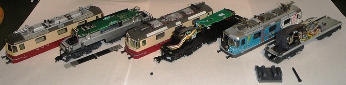

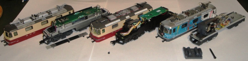

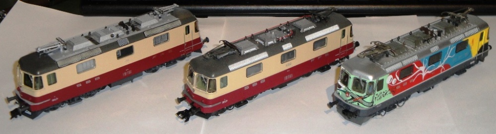

Les 3 en photo:
  • La Roco, premier modèle TEE en version sans son (n’est plus disponible sur les nouveaux modèles). J’ai enlevé une décoration intérieur latérale pour voir un peu le moteur.
  • La Märklin, modèle TEE dont il est question dans le 1er message. Je l’ai acheté car j’ai la rame complète (modèle limité MHI), par contre j’ai failli la retourné pour prendre la deuxième TEE sortie par Roco.
  • La HAG, d’origine analogique. Le décodeur a été monté par son précédent propriétaire, c’est pas la qualité habituelle.
