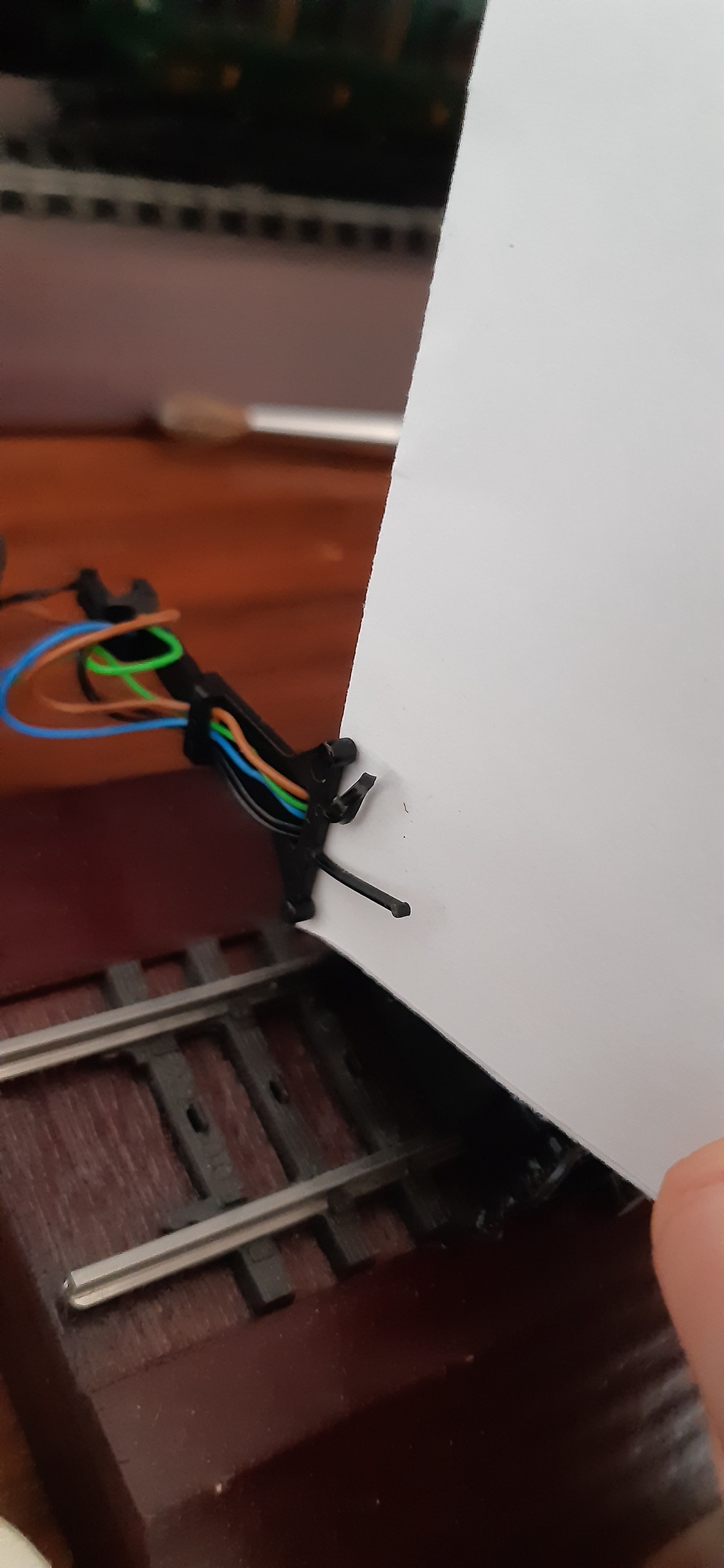

La suite des aventures de la Big Boy :
en forçant un peu tout en prenant soin de ne pas abîmer les pièces qui l’entourent j’ai réussi à retirer le “clou” maintenant le timon locomotive = tendeur en place.
Comme vous pouvez le constater ci-dessous celui-ci est bien tordu côté locomotive, n’empêchant plus le tendeur de toucher la locomotive dans des courbes gauches trop serrées, et gênant probablement la bonne articulation de l’ensemble dans des courbes droites :vieux:
Problème : je ne vois pas comment accéder à l’espace dans lequel ce timon doit être fixé (côté locomotive) afin de tenter de le remettre correctement en place après l’avoir redressé.
