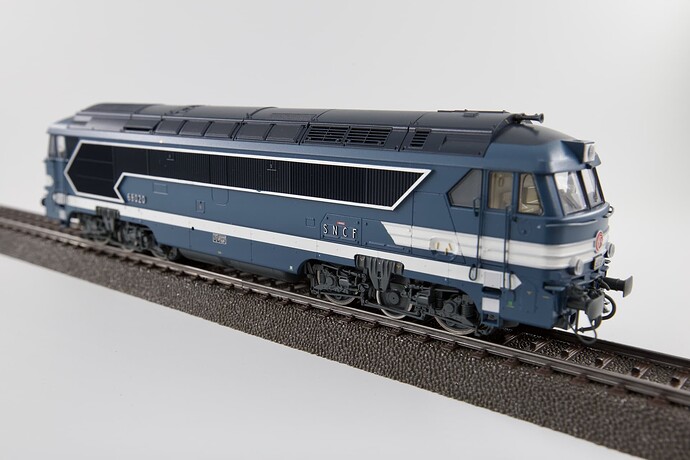

Locomotive AIA AIA 68000 de la SNCF / ROCO 68901
J’ai le plaisir de vous présenter une célèbre locomotive SNCF que vous avez surement “presque tous” dans votre gare de triage. Un modèle ROCO AC SOUND.

Modèle réduit
  • Ce modèle de la gamme classique, sorti il y a plus de 15 ans, est plutôt bien fini pour l’époque, avec de nombreux détails. En prenant les photos, je me suis aperçu que j’avais égaré une main montoire :weary: . Il pèse 430 grammes, avec une carcasse en plastique et un lest à l’intérieur. La locomotive est présentée dans une boîte de type JOUEF d’antan, avec une ouverture type boîte à chaussures et la locomotive est placée dans un polystyrène blanc.
  • Elle est équipée d’un décodeur Sound non mfx, dont j’ignore la marque. Les fonctions sont nombreuses pour l’époque, et les sons sont très puissants, peut-être même trop. Heureusement, le réglage est possible, car le bruit du moteur diesel n’est pas des plus agréables à la longue.
  • Le couple moteur/décodeur assure un bon silence de fonctionnement comme toujours avec ROCO.
  • La mise en marche de la locomotive est très bonne, avec un ralenti très souple et une accélération progressive. La puissance de traction est bonne, et la locomotive semble glisser sur les rails. Elle passe partout sur mon réseau R1 et R2, y compris les aiguillages enroulés et triples.
  • Le patin est celui habituel de chez ROCO, inaudible et assurant une bonne prise de courant. Cependant, il peut créer un petit court-circuit sur les aiguilles enroulées lorsqu’il est placé sans possibilité de rotation, comme par exemple sous les chaudières des vapeurs.
Les plus :v:
  • La locomotive dégage une belle présence sur la voie
  • Bon niveau de détails
  • Les sons sont bien rendus et puissants (trop d’origine!)
  • Roulage sans histoire sur mon réseau avec une bonne puissance de traction
Les moins :-1:
  • Pas d’éclairage cabine ni de personnage
  • Moins fine que les productions plus récentes
  • Pas de ventilateur animé, ni fumigène
  • Boite bas de gamme.

Très belle machine !
J’en ai deux: une assez vieille ref 69461, meme logo. Le son est vraiment dépassé mais deja (trop) puissant !. Et une plus récente, non sonorisée.
Les 2 ont une qualité de roulement assez irréprochable, meme aux standards d’aujourd’hui. Elles glissent sur les rails et sont puissantes. Je ne suis pas pret de m’en défaire mais j’aimerais moderniser la 69461 avec un Loksound V5.
C’est effectivement une très belle machine, en Roco; j’en possède deux, de générations différentes et ça roule très bien, même en traction jumelée…
J’ai aussi la chance de posséder cette locomotive Roco (la version 78461) qui est vraiment top.

Deux - à rajouter: le modèle est trop haut sur pattes et les pignons se fendent. Prévoir le stock d’essieux avec pignons.
Une petite cure de mise à jour aux standards actuels lui ferait du bien !

Je ne savais pas, la mienne ne roule certainement pas assez pour s’en rendre compte.
Ce que je reproche à ROCO, ce sont les bandages qui durcissent et deviennent cassant. Je les remplace alors par des Marklin.
Merci pour l’historique de la 68020 et :sleepy: quand à sa démolition.
Ce n’est pas la 1ère fois que je lis cela. Les miennes ont roulé des bornes, des bornes et des bornes, pas eu de soucis a ce jour, jamais entretenues, mes chevaux de trait !
Comme je vais en moderniser une prochainement, cela me permettra d’inspecter en détail l’état de la pignonerie…je ferai un post lié à celui-ci.
Bonjour Christian,
Étonnant cette histoire de pignon fendu sur ce modèle!
Tu ne confonds pas avec les BB67000 H/J /Lima qui ont effectivement un problème récurrent avec les pignons sur les essieux qui ont une fâcheuse tendance à se fendre , même sans etre utilisés!
Non je ne confonds pas. Les premières 68000/500 Roco sont sorties en 2002. Je pense que les soucis des pignons qui se fendent et des bandages d’adhérence qui se cassent datent de modèles plus récents. Il y a le même soucis avec les CC 6500 et 72000 entre autres.
Cela vient je pense, de la qualité du plastique utilisé pour les productions récentes (lors de leur rachat par Modelleisenbahn en 2005 ou plus récemment ?)
