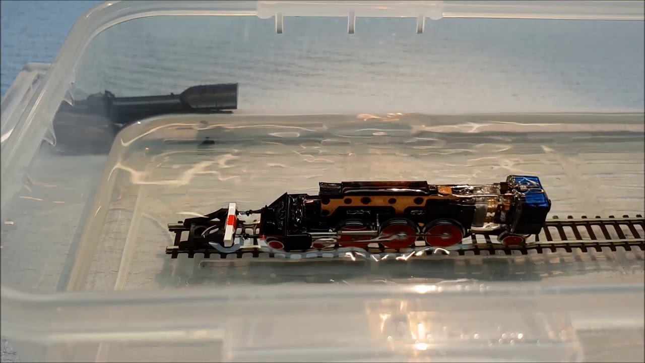

  • si blocage, alors il faut soit tremper la loco dans du SR24 de Noch (liquide de nettoyage et fumigène) et nettoyer au pinceau dur les engrenages. La solution maximale consiste à tout démonter comme ici

Ici une vidéo sur comment décoincer une loco bloquée par de l’huile durcie C’est en Allemand mais très explicite
C est quoi ce liquide?
J ai tjs entendu que liquide et électricité ne font pas bon ménage :flushed:
SR24 Modellbahnöl_Verbraucher.pdf (10,3 Ko)
C’est un mélange de différentes huiles, le fichier est en allemand, mais google sait t’aider…
C’est un liquide de nettoyage de nos petits trains (partie mécanique) Le SR24.
Il n’est pas nocif pour les carrosseries mais de l’eau tiède + un peu de liquide à vaisselle, puis séchage(sèche cheveux / chiffon doux)
Un grand nombre de vidéos sur youtube montrent qu’il n’y a aucun inconvenient à plonger le mécanisme dedans
  • pas de conduction électrique
  • enlève / dissout les accumulations d’huile mélangée à de la poussière et du cambouis (un pinceau aide beaucoup
  • ne remplace pas la lubrification donc, après séchage une micro goutte d’huile sur les parties en friction aide beaucoup

Allez, zou, 1 litre de sr 24 commandé.
J avais vu la vidéo pour l entretien des locos et je doutais de ce sr 24.
Au vu de vos messages, j achète…
