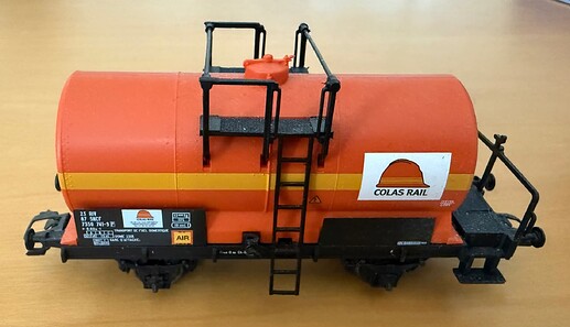

Première étape : récupérer un wagon citerne que l’on va pouvoir charcuter.
Celui-ci tombe bien : il prenait la poussière, certains détails peuvent être récupérés (échelle et plateformes), il est lesté correctement et il n’a aucune raison d’être en l’état sur un réseau belge de l’époque III et IV.

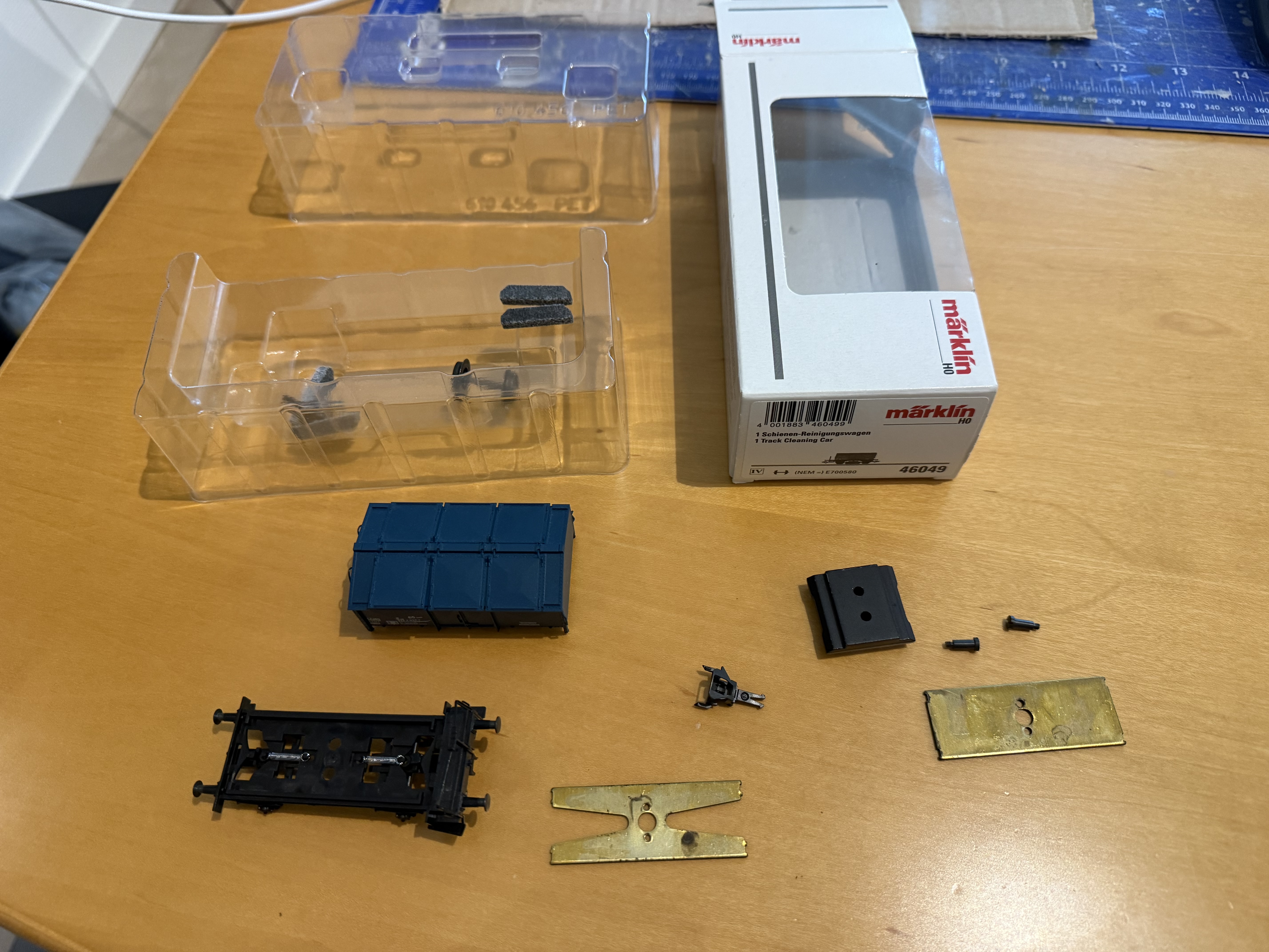

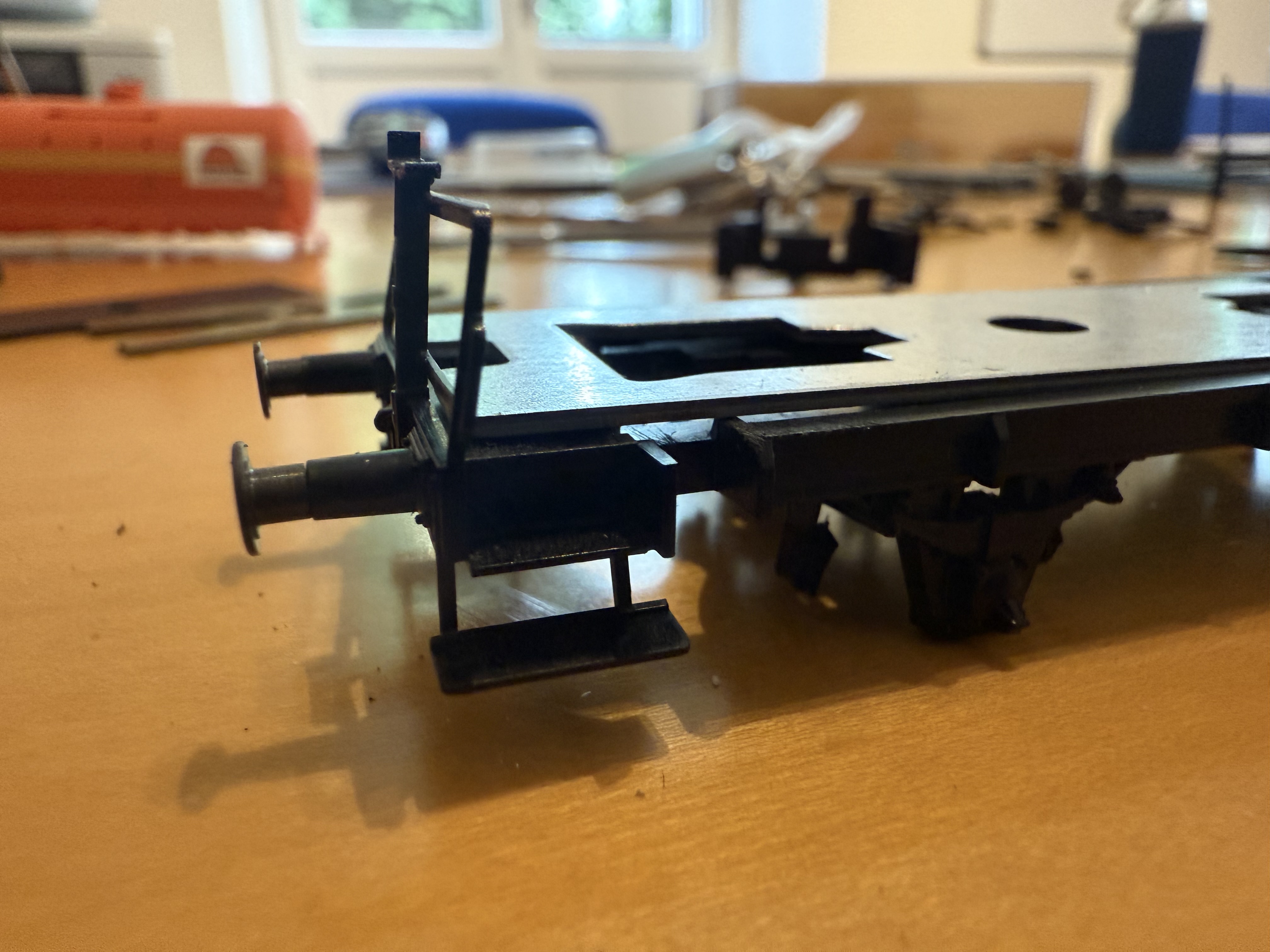

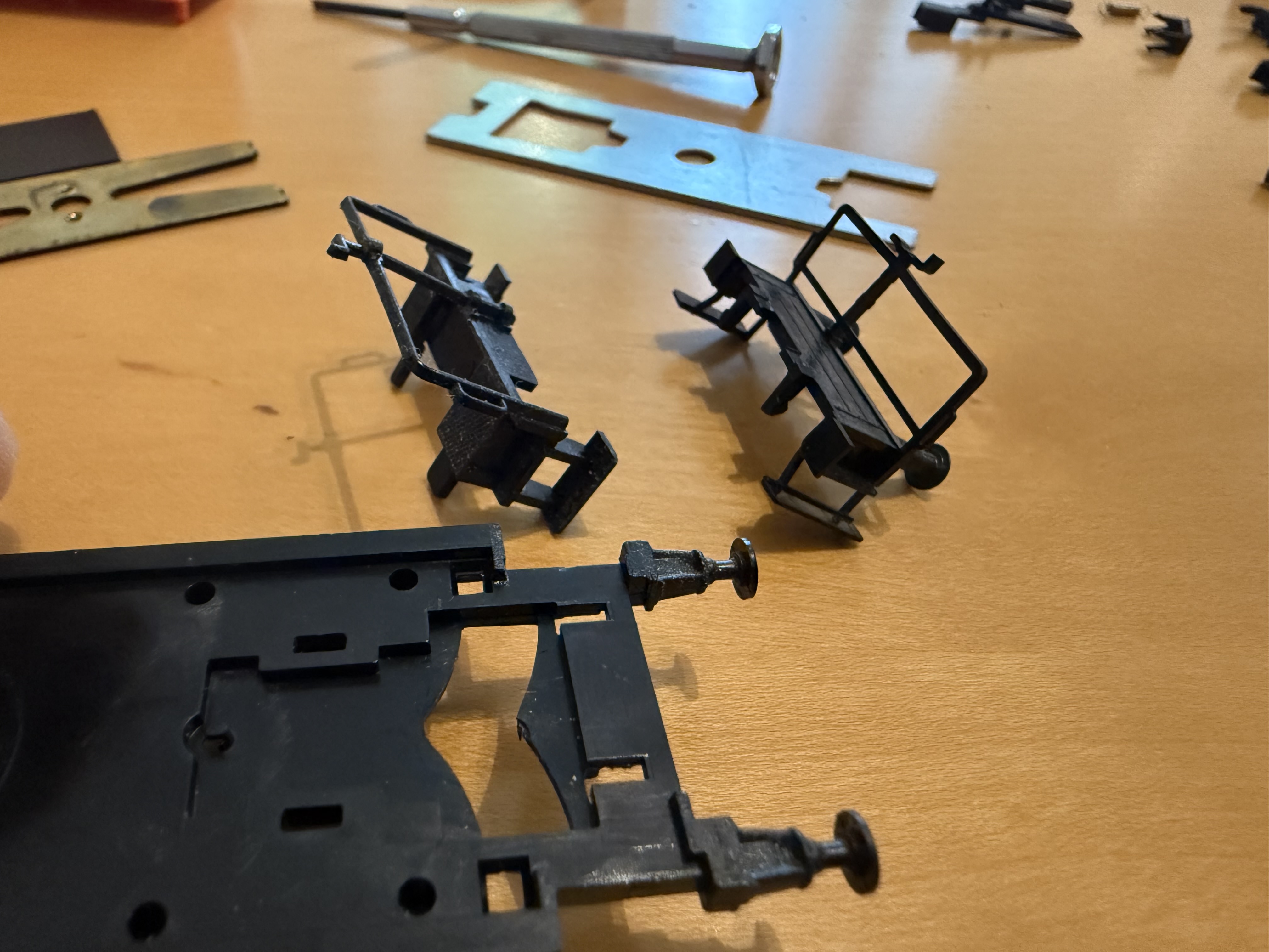

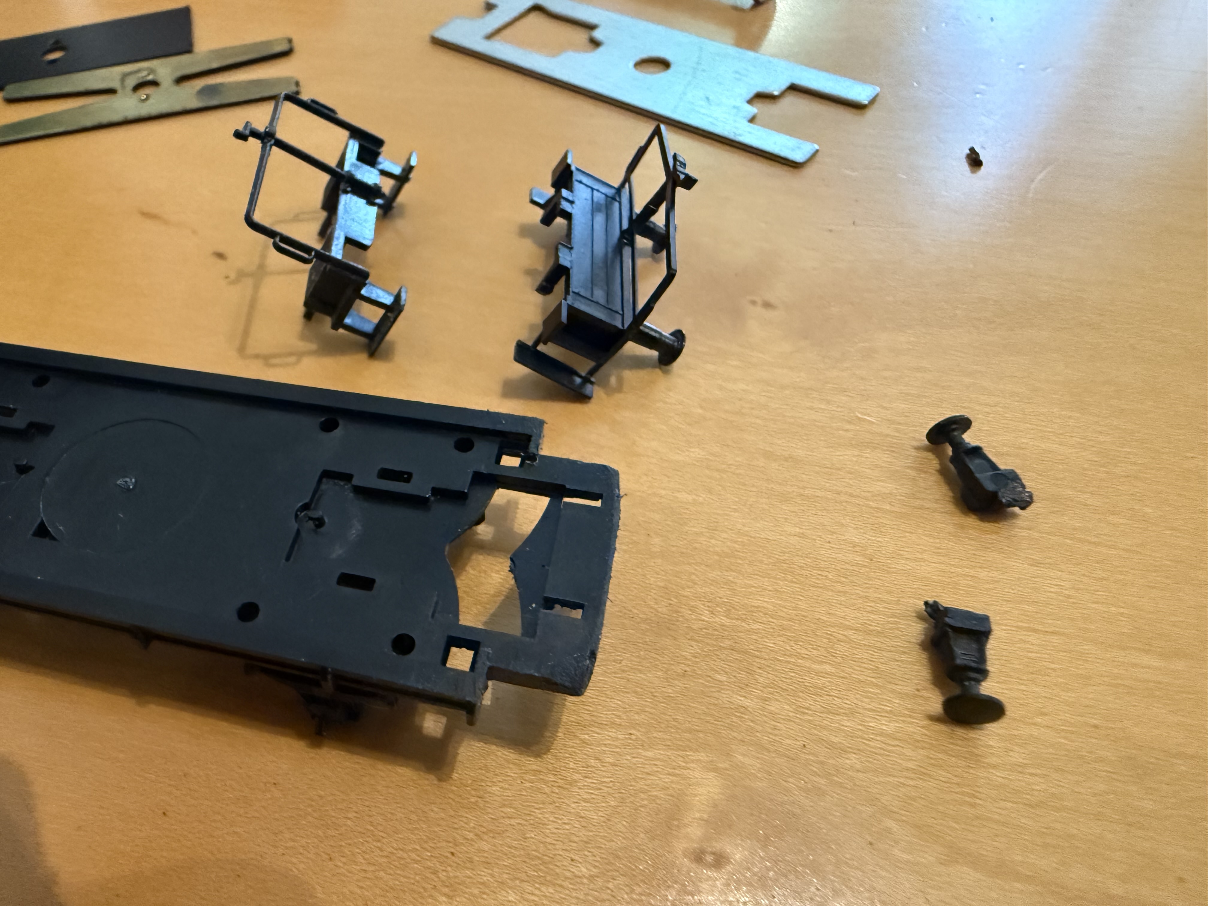

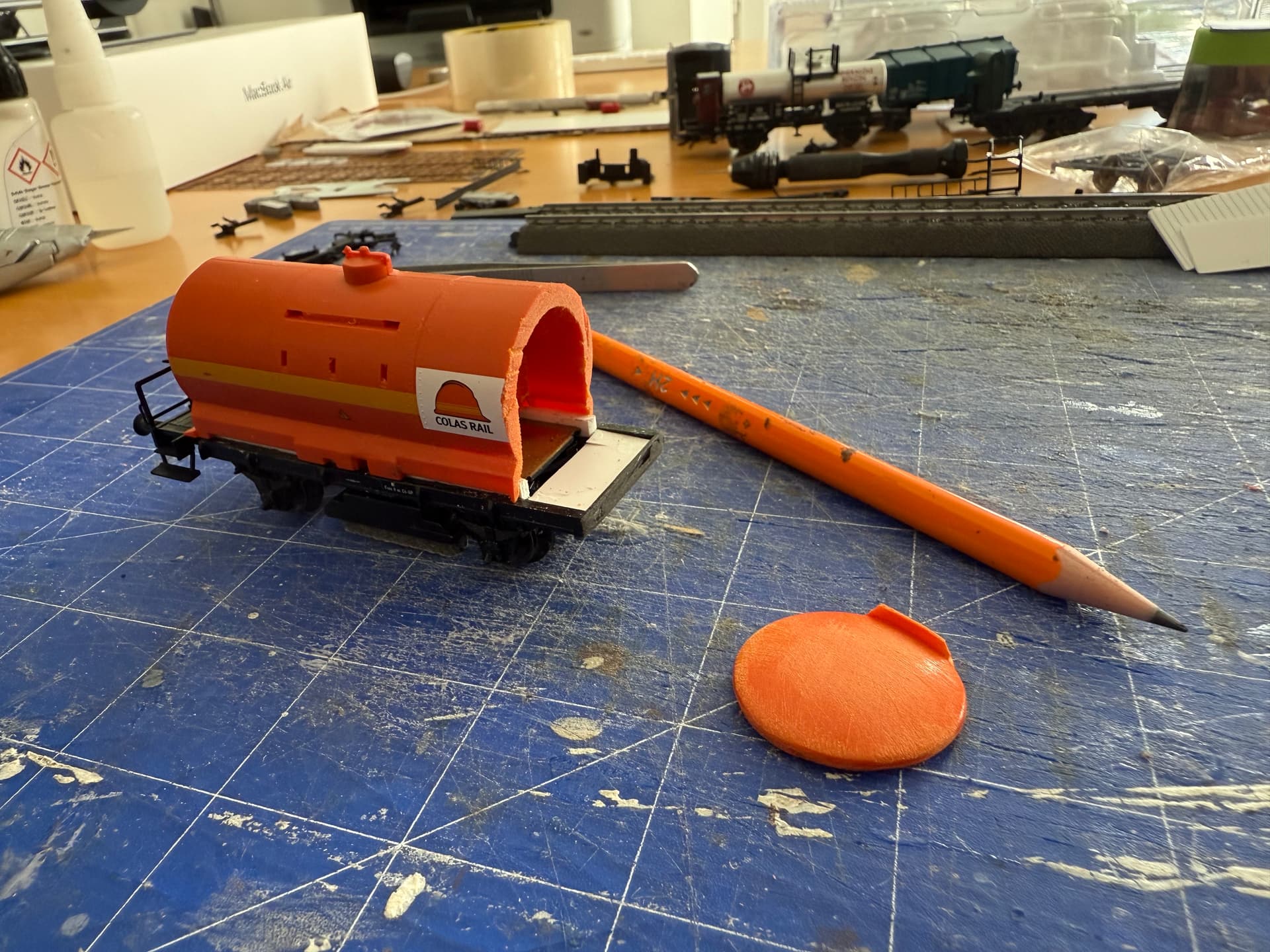

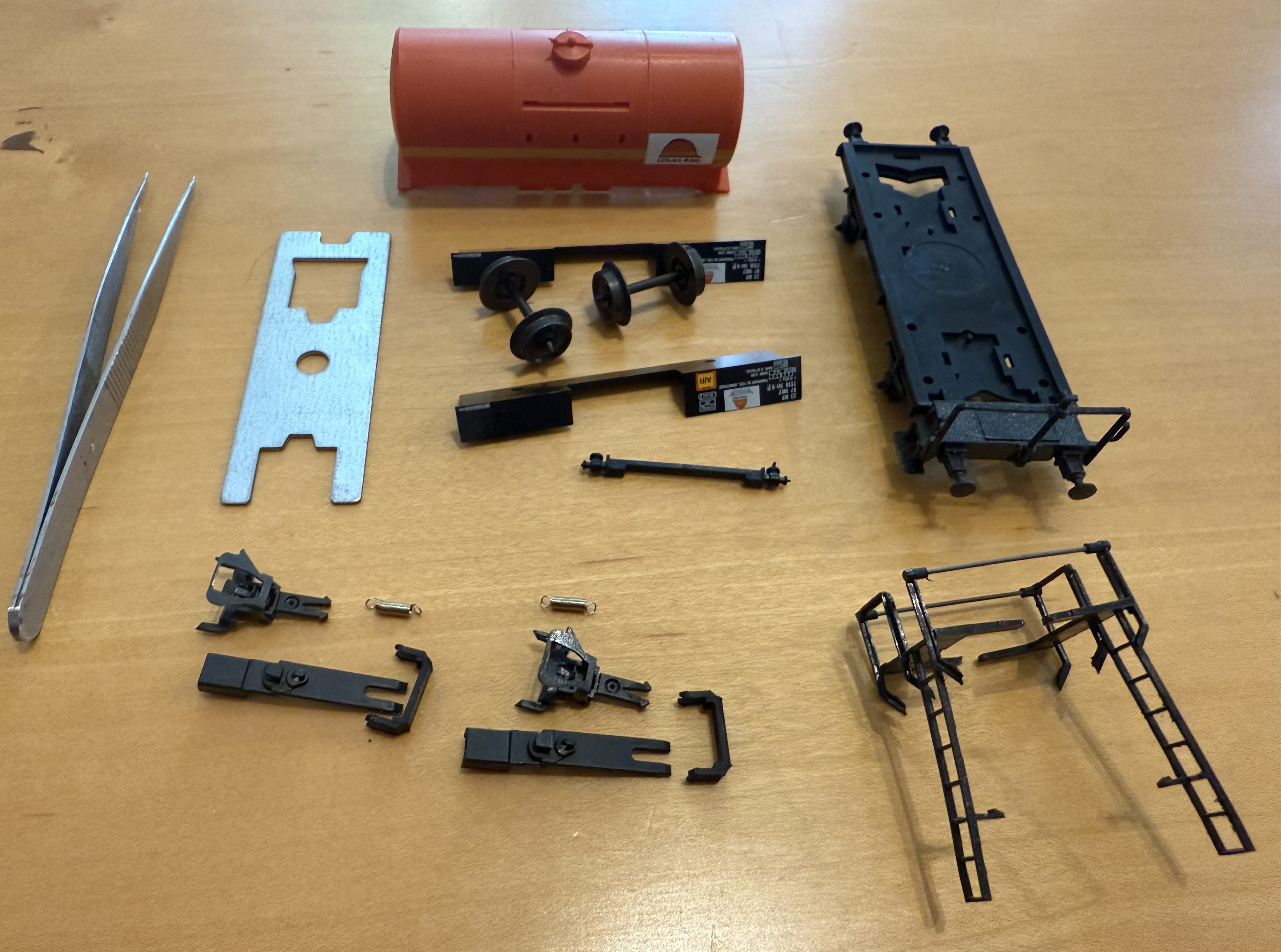

Démontage en règle et sans rien casser car c’est quand même super fragile le plastique !
Alors bon je vais exploser une autre référence Marklin car j’aime bien la cross mutation lol :joy:
Un autre wagon nettoyeur dont je ne ferais rien car il est moche et hors thème belge !
Vous l’avez reconnu ?

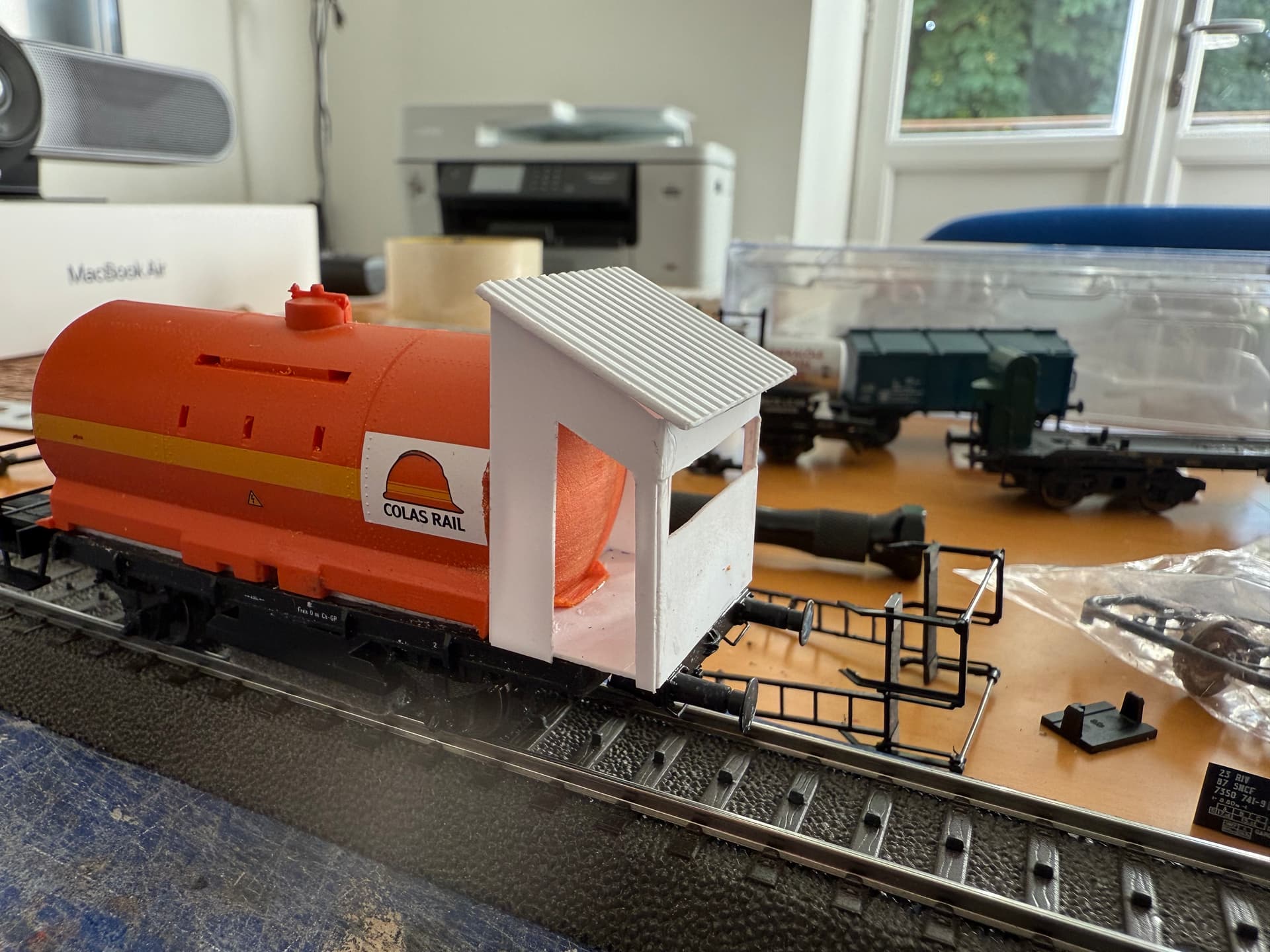

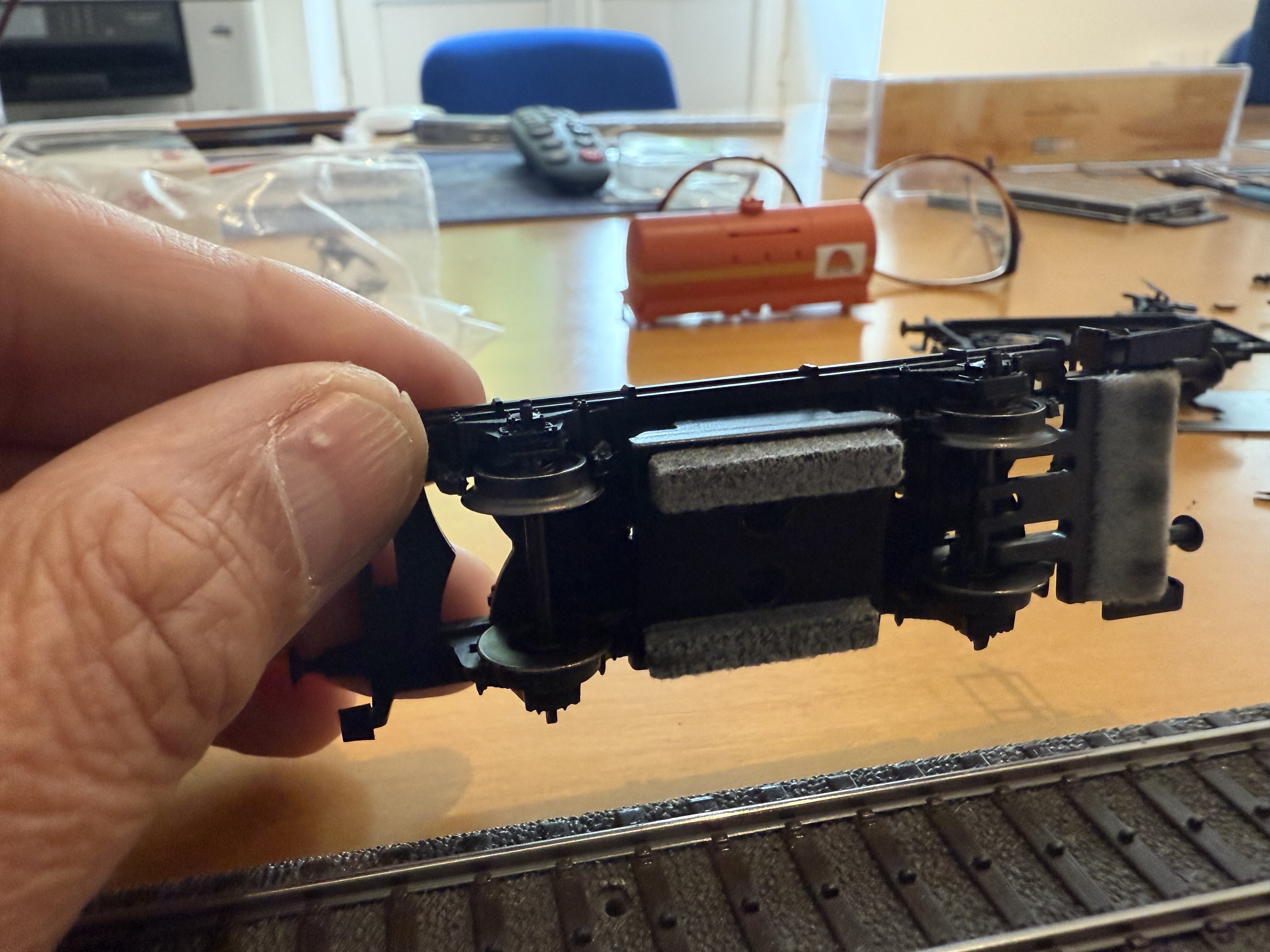

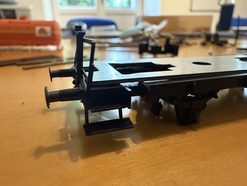

Début de la greffe, les tampons et la petite plate-forme plus détaillée de l’un sur l’autre !

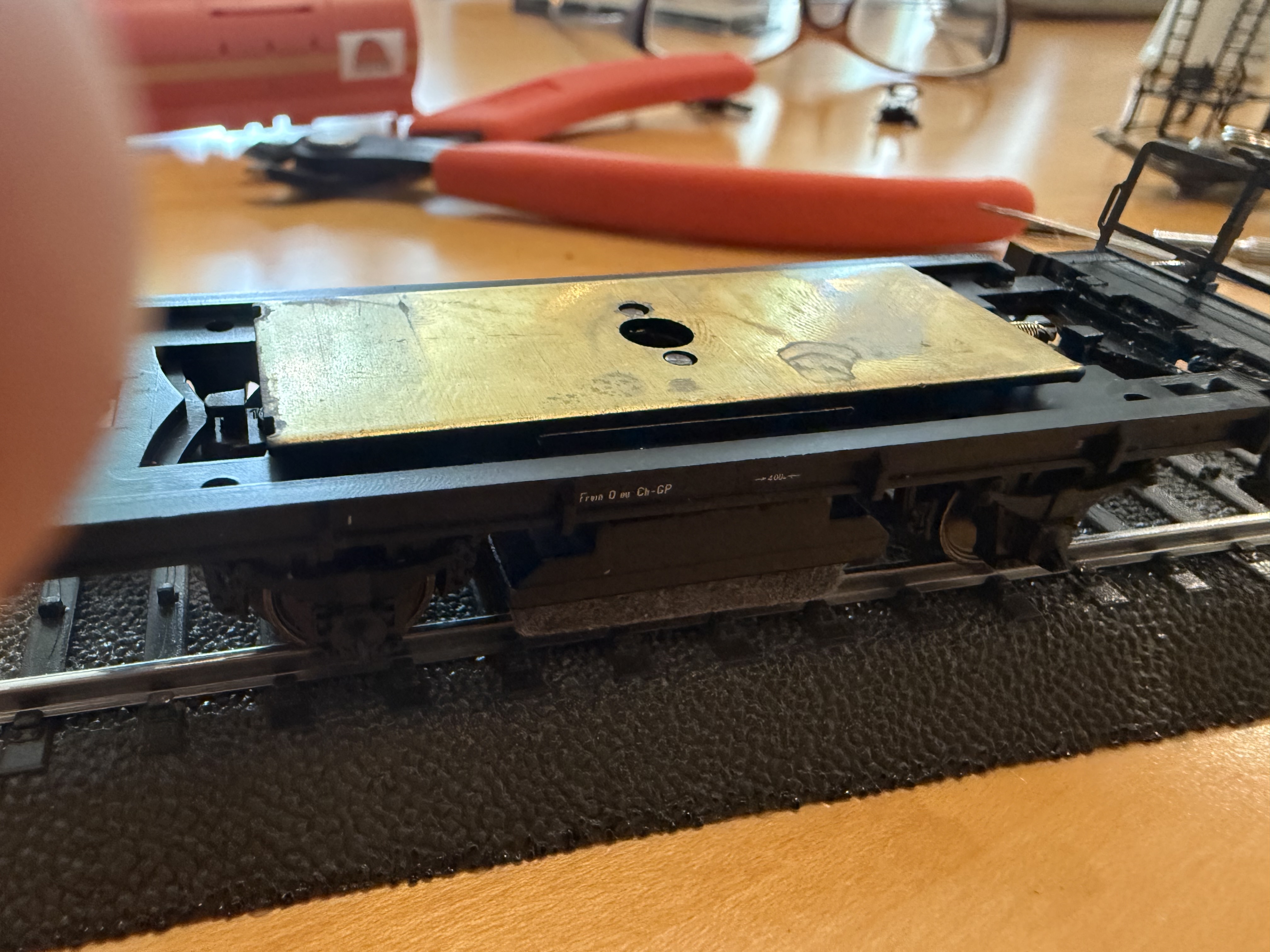

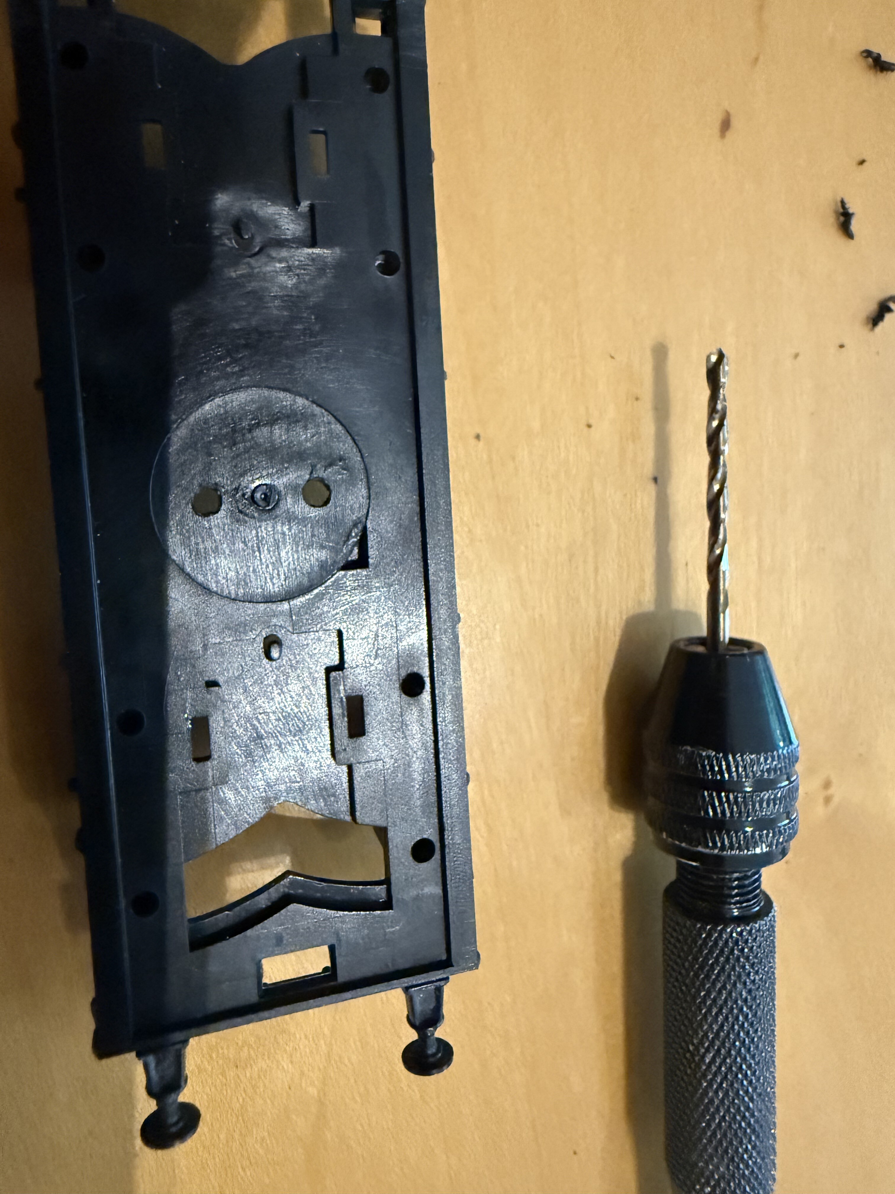

Puis percer les trous pour fixer le bloc nettoyeur
Et enfin vérifier un peu l’ensemble !

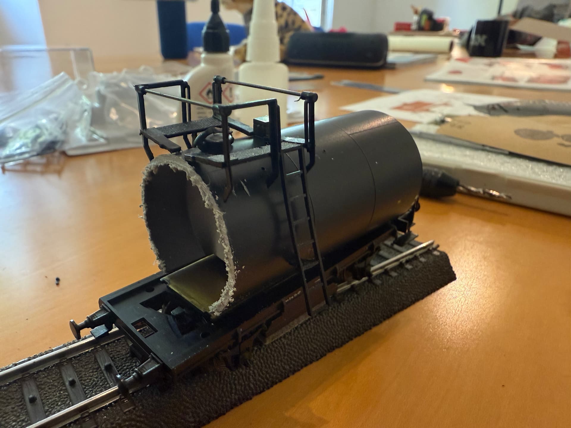

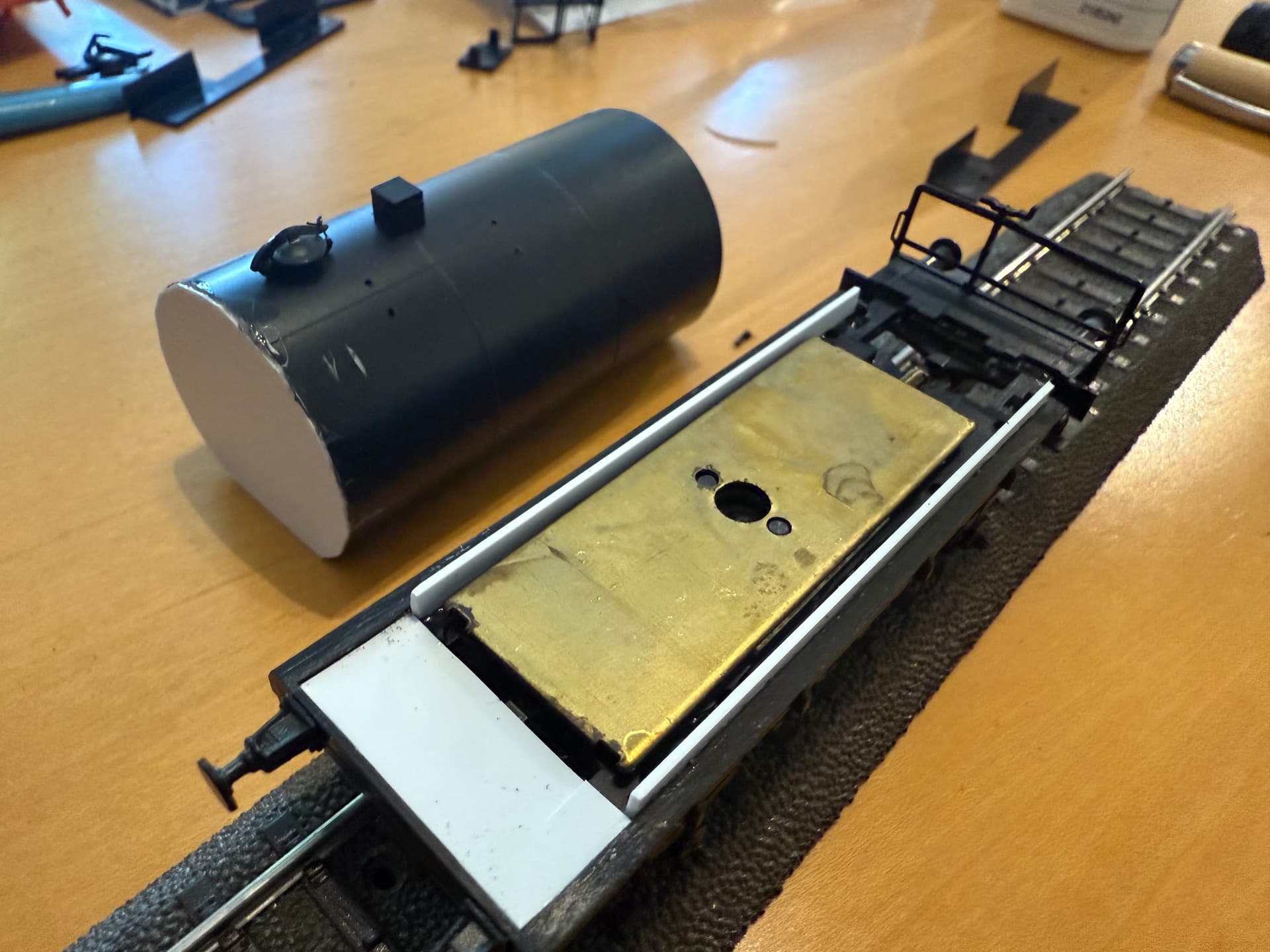

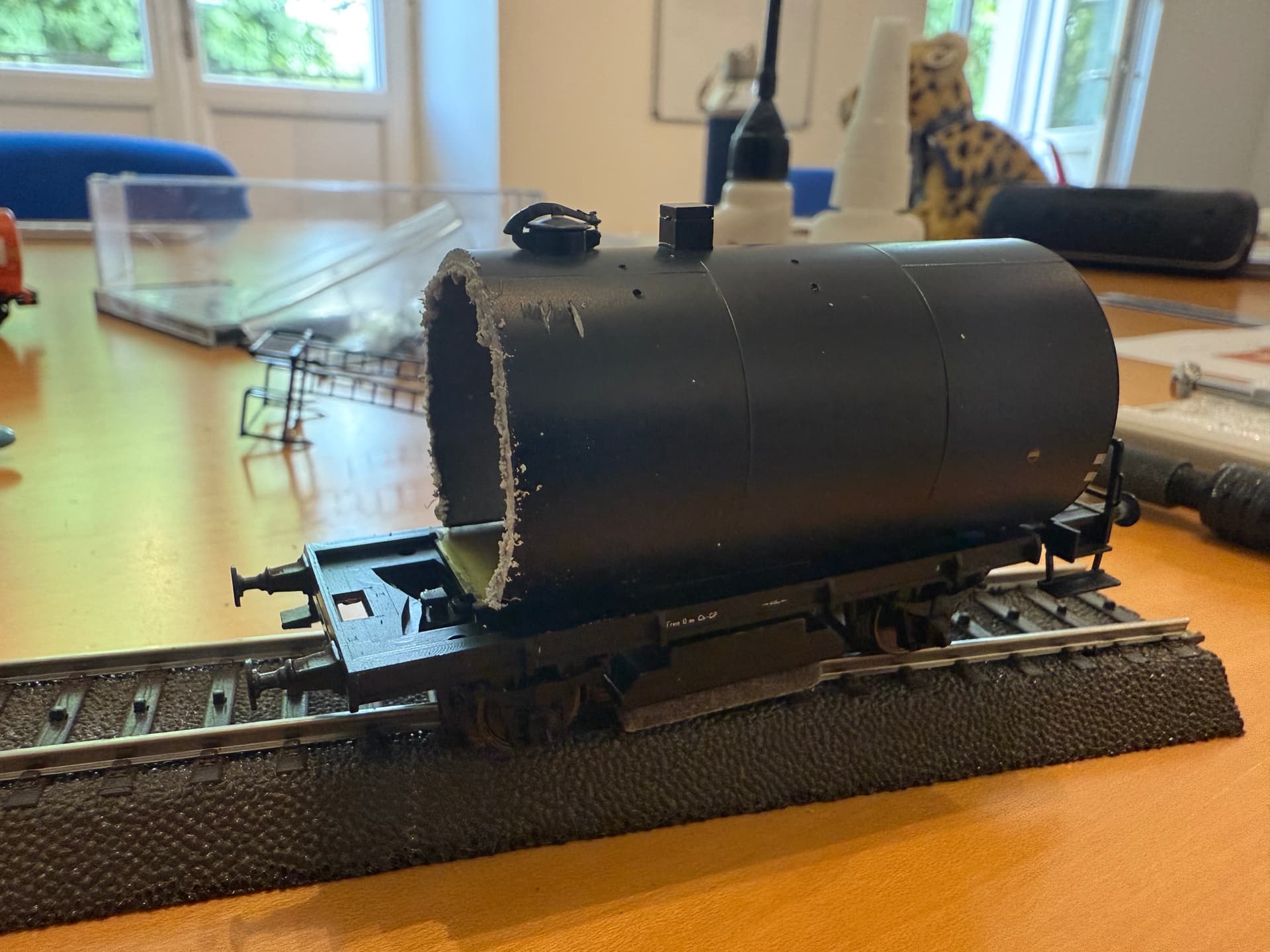

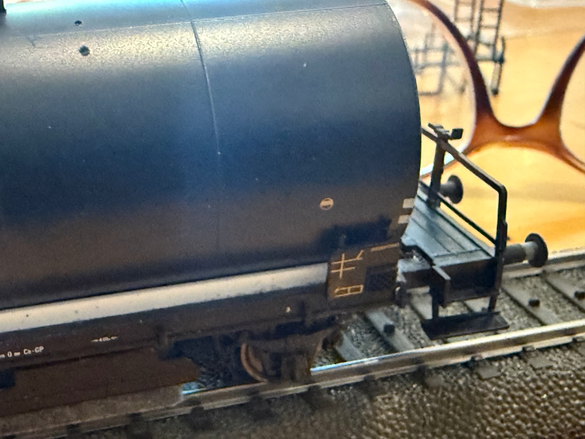

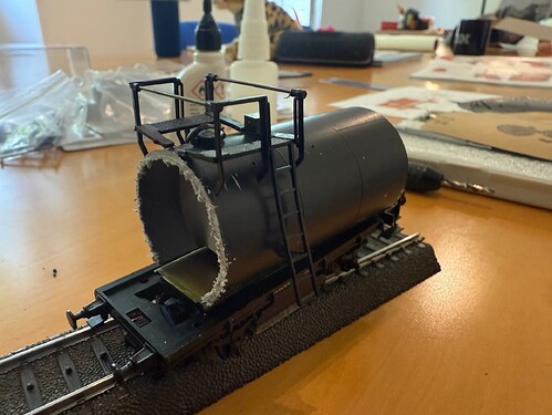

Finalement la cuve initiale ne me plait pas. J’explose une cuve belge …
Et je fais quelques essais de positionnement
Faut améliorer la cuve
Mettre un support sur la plateforme
Et refaire quelques essais de positionnement
Ne pas oublier de percer des petits trous pour fixer les petites pancartes

Houlala !!! Lui, tu lui a fait la fête… Pfuuuu, sacré boulot et surtout Inspiration .
J’ai hâte de voir la suite de cette opération à citerne ouverte. :wink:

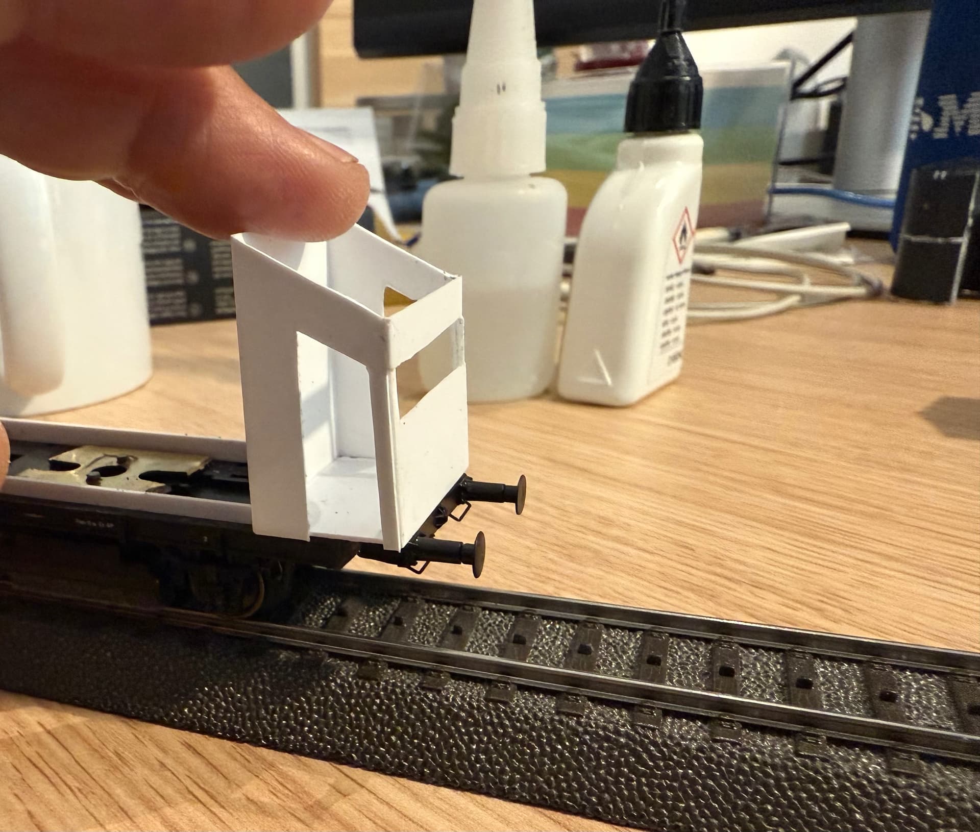

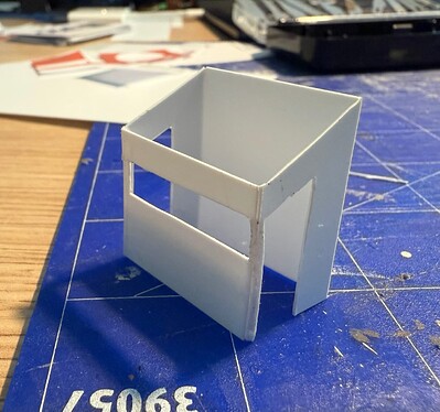

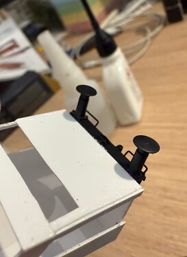

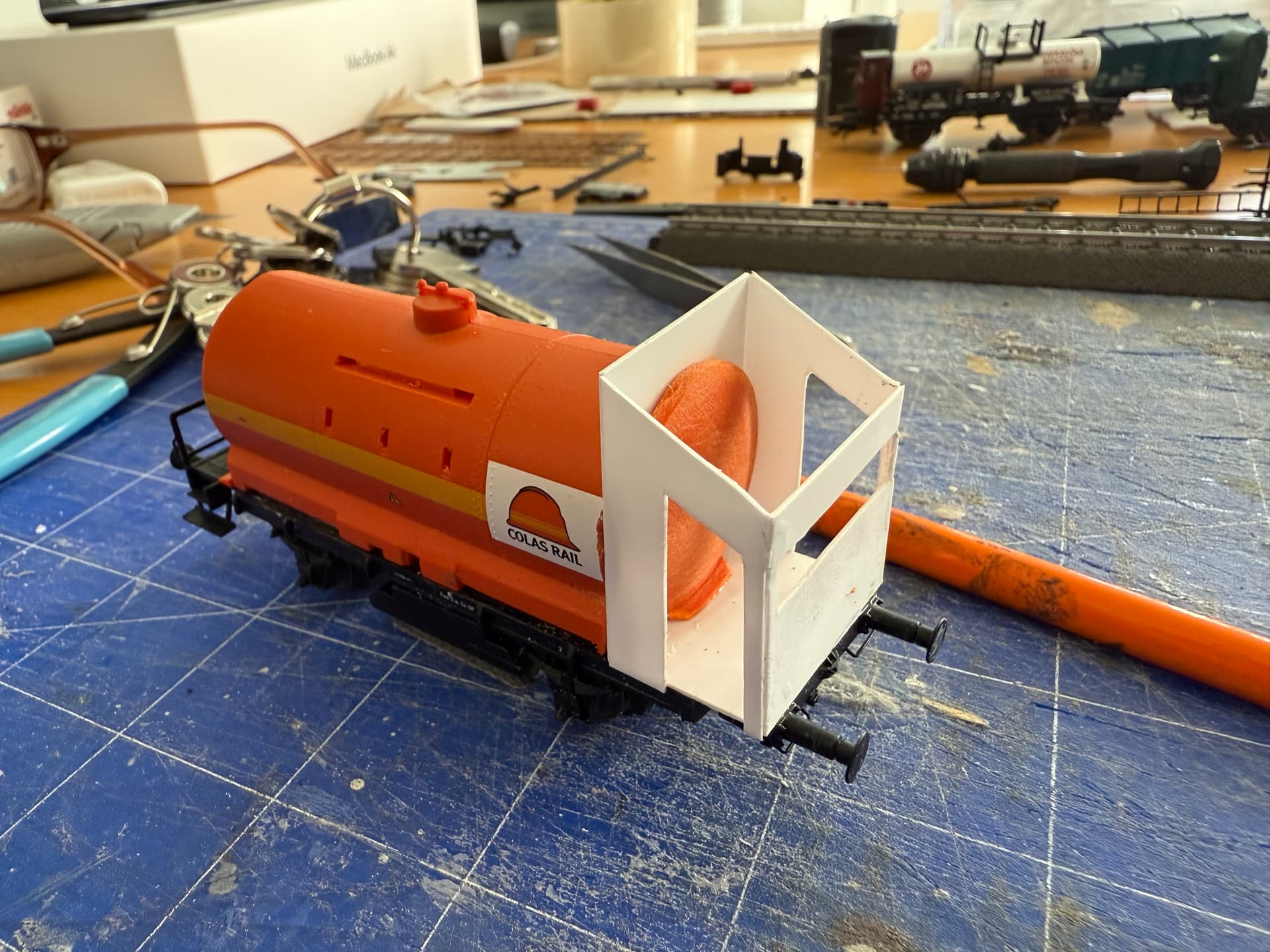

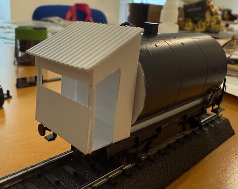

J’ai attaqué la cabine mais vraiment pas simple dans cette taille (en gros 1,7 x 2,7 cm de surface) découpe et pliage avec du 0,5 mm. Après trois essais, j’ai enfin une cabine qui se tient, un défaut à corriger plus tard quand tout sera bien sec …
Je continue à cannibaliser un wagon pour monter les bumpers
Le reste des accessoires est en route pour les finitions …
A demain,

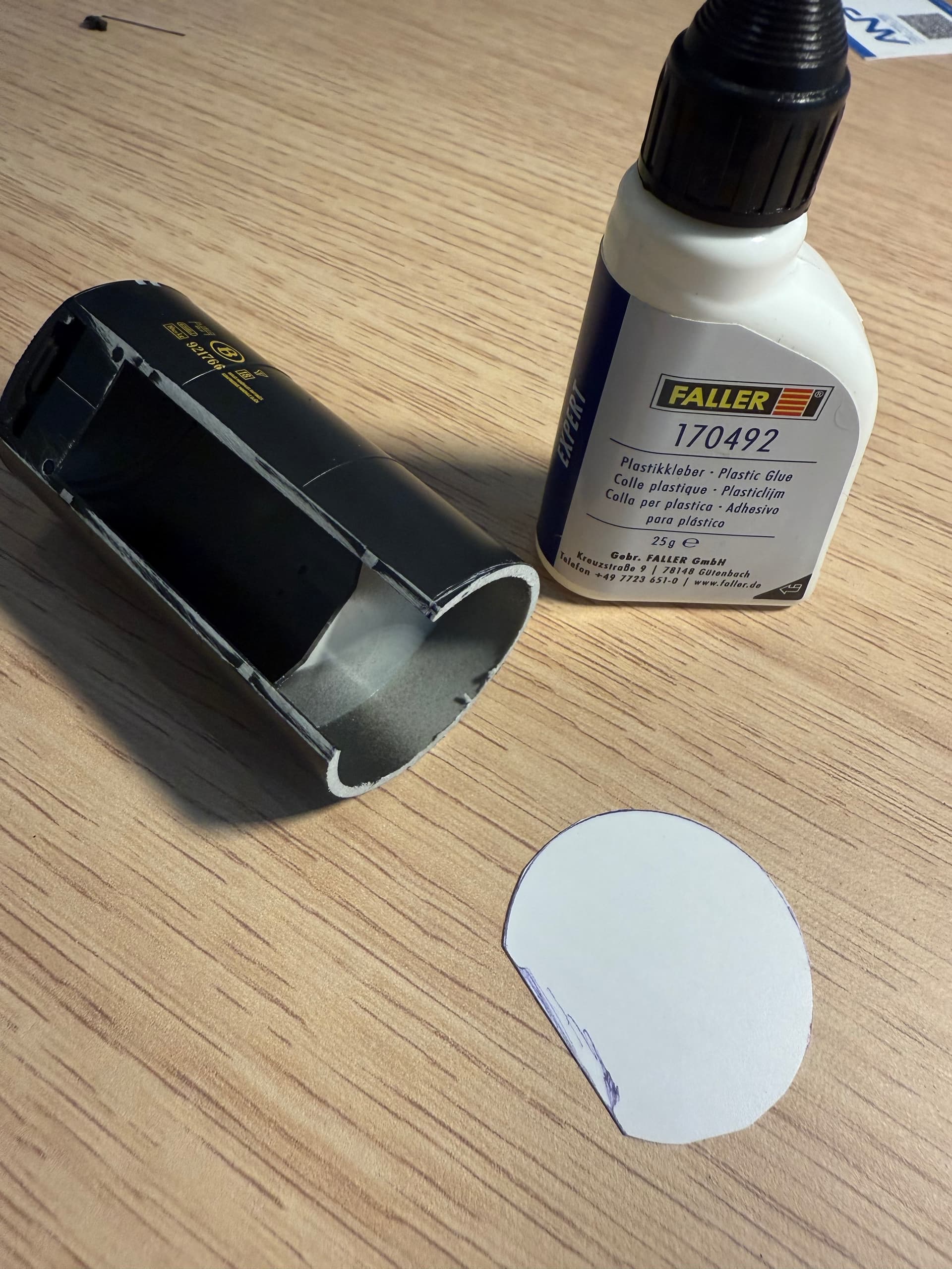

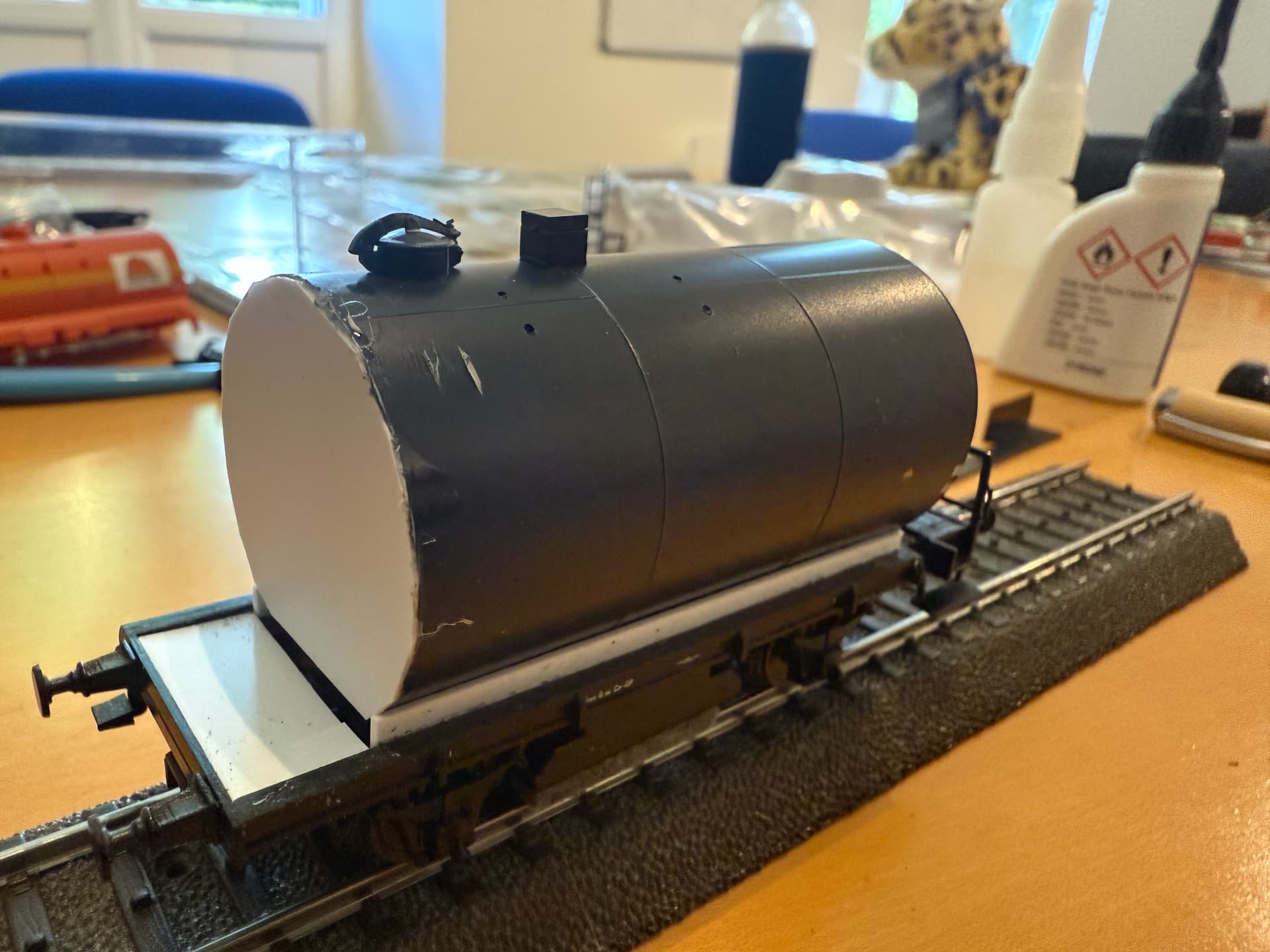

Bon … finalement la cuve ne me plait pas, trop imposante.
Je reviens avec la cuve initialement identifiée …
Re-découpe (j’adore martyriser le plastique :slight_smile: )
Et ensuite ajustage

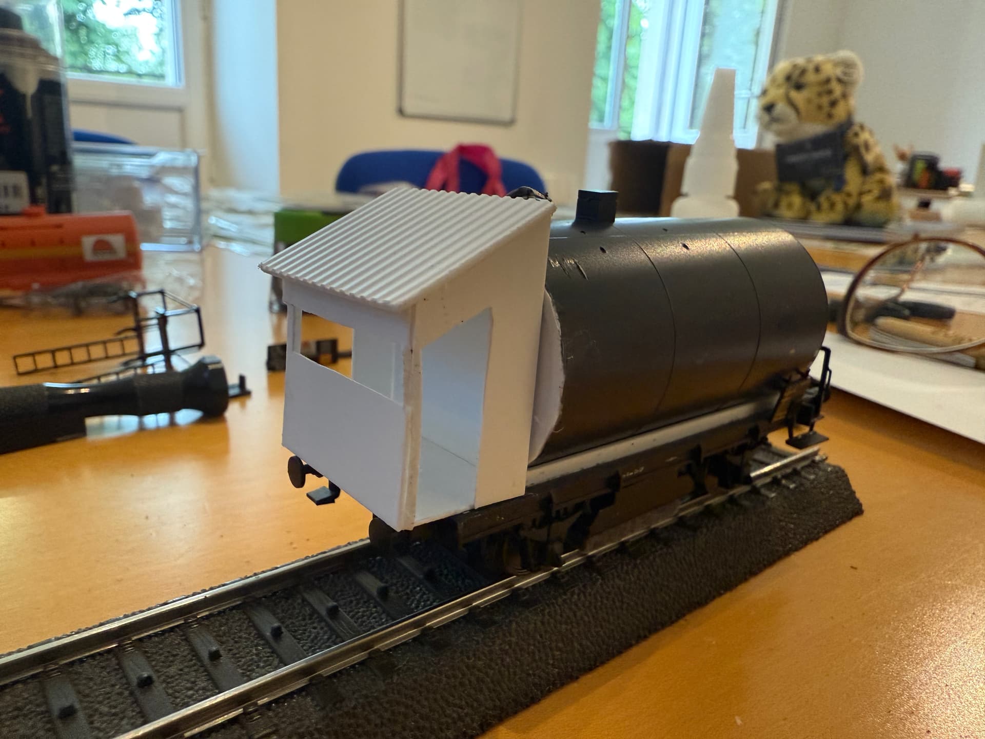

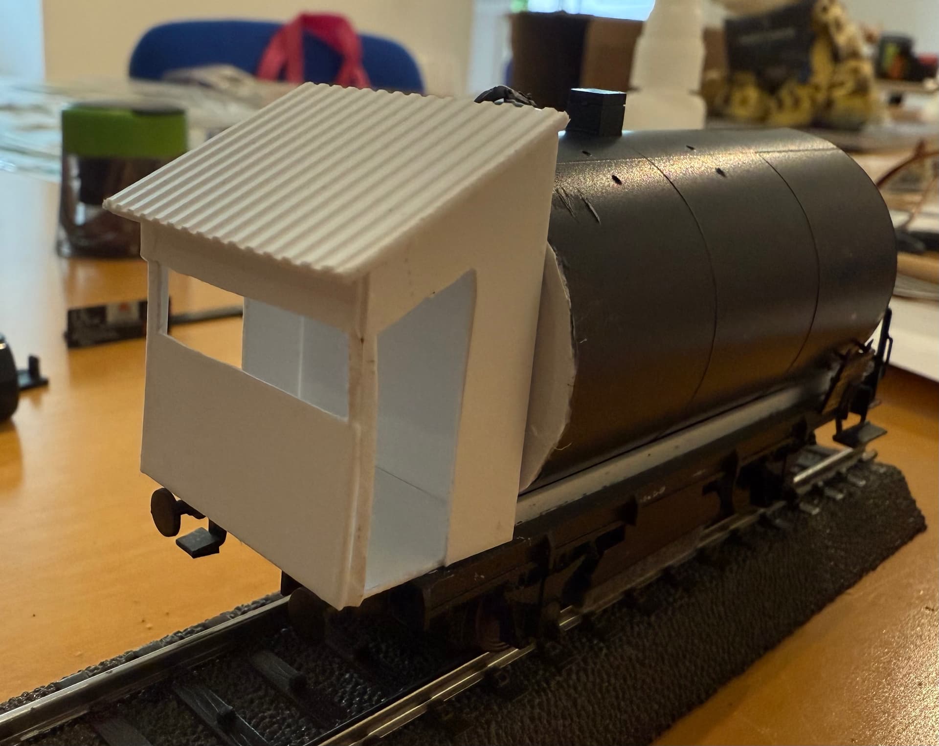

Qu’en pensez-vous, c’est mieux équilibré non ?
A plus tard !
Cette cuve est effectivement mieux adaptée
Absolument - à vue d’oeil, la première dépassait le gabarit. Il faudra d’ailleurs vérifier la cabine…
Julie. Je ne connais pas ces types de wagons, est-ce une fantaisie de ta part, où la reproduction d’un wagon existant ?
Au sujet du gabarit de la cabine par rapport au reste, cela a l’air pas mal.

Elle est pile dans le gabarit :slight_smile:

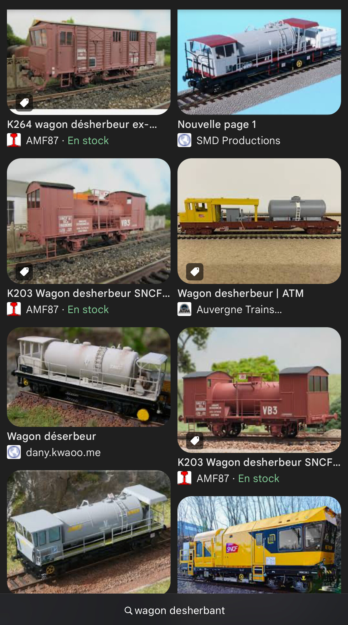

Il n’existe aucune référence officielle?

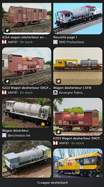

Petite recherche rapide sur Google avec “wagon désherbant” et on trouve de multiples références
Comme indiqué dans Loco Revue, chaque dépôt se fabriquait son wagon …
