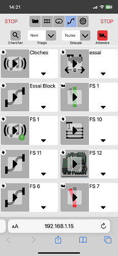

Voici quelques écran sur mon iPhone 12 (pas très récent) mais qui fonctionne très bien
Commande du synoptique et analyse des capteurs
Pilotage d’une loco
travail sur les évènements
Voila pourquoi il ne faut pas s’en priver (gratuit et immédiat si on a une CS3 et un iPhone (pour les Androids je ne sais pas mais il y a surement une solution comme celle-ci
