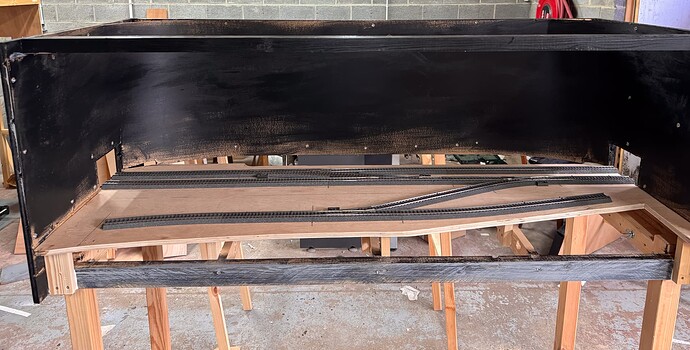

Quai 12, menuiserie terminée.
Un aperçu de la structure, légère mais rigide.
Pose de la photo de fond de décor : 2, 20 m x 40 cm d’une seule pièce.

Deux questions
Ton fond de décor
Est il fixé sur une plaque mdf 3 mm ?
Et le fond de décor est il en plastique ?
Ah oui bien sûr, le réseau est captivant je regarde régulièrement
:grinning:
La plaque de fond de décor est effectivement une feuille de MDF de 3 mm, assez souple pour prendre facilement la courbe à 90°.
Le fond de décor est une photo, imprimée sur du papier photo et protégée par un film comme une photo normale destinée aux expos ou aux grands cadres.
En fait, je fais un assemblage de 18 photos d’un paysage (1 photo tous les 10°) sur lightroom. C’est un ami qui m’imprime la photo finale d’une seule pièce (220x40).
A chaque réseau, j’ai un fond de décor unique et personnel.
Je te remercie pour ta réponse :smiley:
L’effet de perspective est flagrant entre la photo du mur noir et celle juste près avec le décor …Bravo, très beau rendu…
