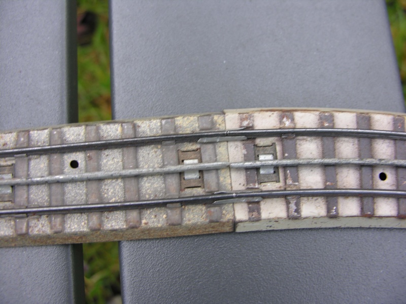

J’ai fait l’année dernière l’acquisition d’une poignée de rails Marklin de 1953 et dans le lot il y avait 2 modèles légèrement différents : pour l’un le socle est moucheté et l’autre non. Ces deux rails sont-ils malgré tout de la même époque, sous la même référence.

http://i48.servimg.com/u/f48/16/98/76/20/dscn9410.jpg
http://i48.servimg.com/u/f48/16/98/76/20/dscn9411.jpg
Salut Philippe!
Les rails Mârklin et l’aiguillage sont pré-1947, et datent de la première période de Märklin en HO.
J’en ai quelques douzaines en ma possession…tu verras tout cela en Juin!! :wink:

j’avance dans mon enquête et peux maintenant dater ces deux voies : celle de gauche 1937, celle de droite 1945.
