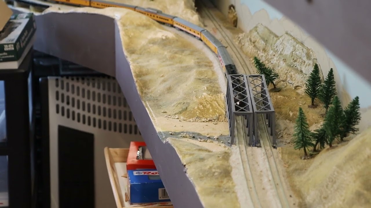

Voici la mienne sur mon réseau avec un train de charbon, type convoi pour lequel les big boys ont été développées juste avant la guerre.
J’ai craqué il y a 2 ou 3 mois pour le train d’excursion de l’Union Pacific" de chez Kato, mais il est en réserve, plus que 10 jours avant le sapin de noël. :christmas_tree:
