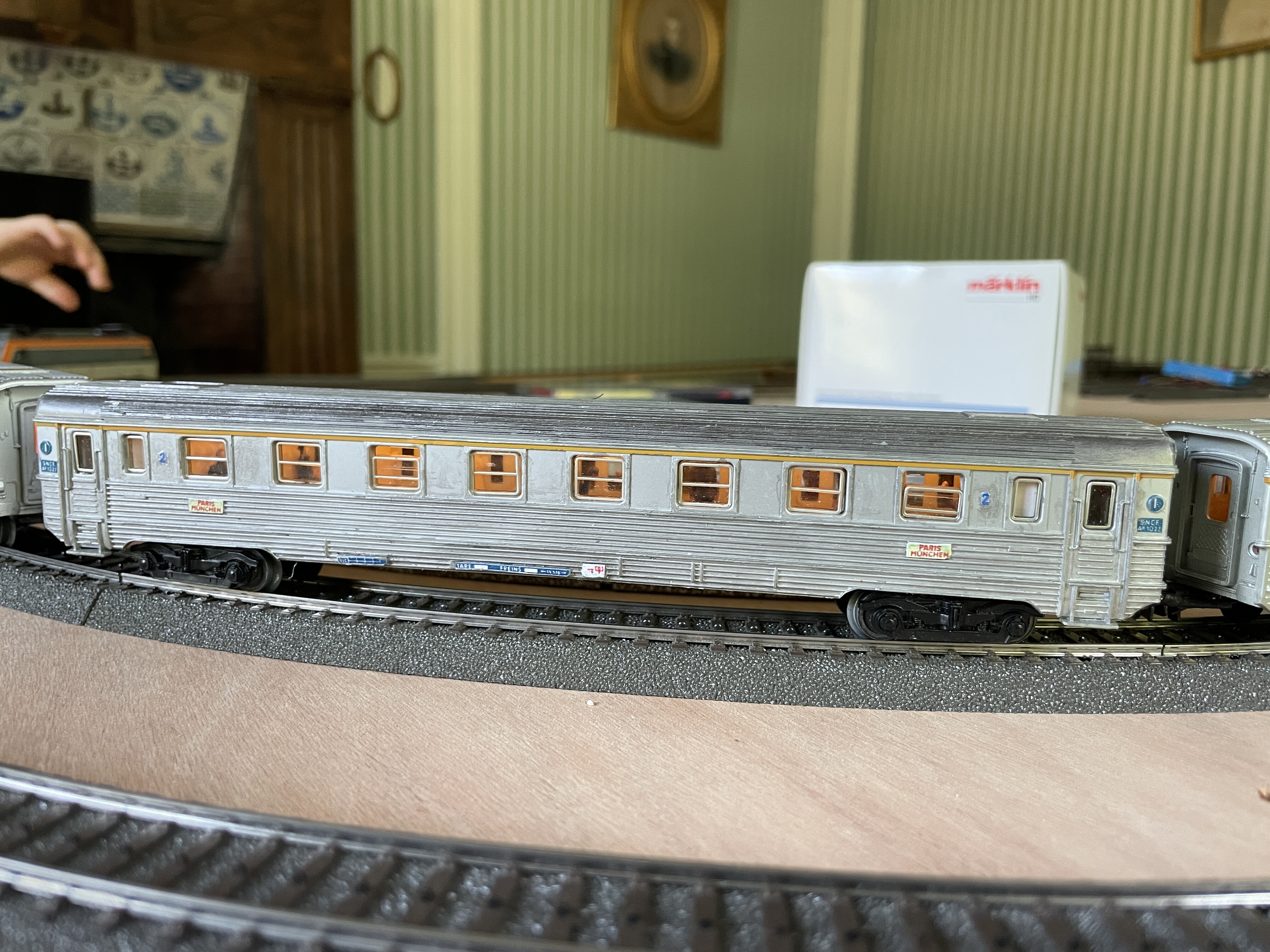

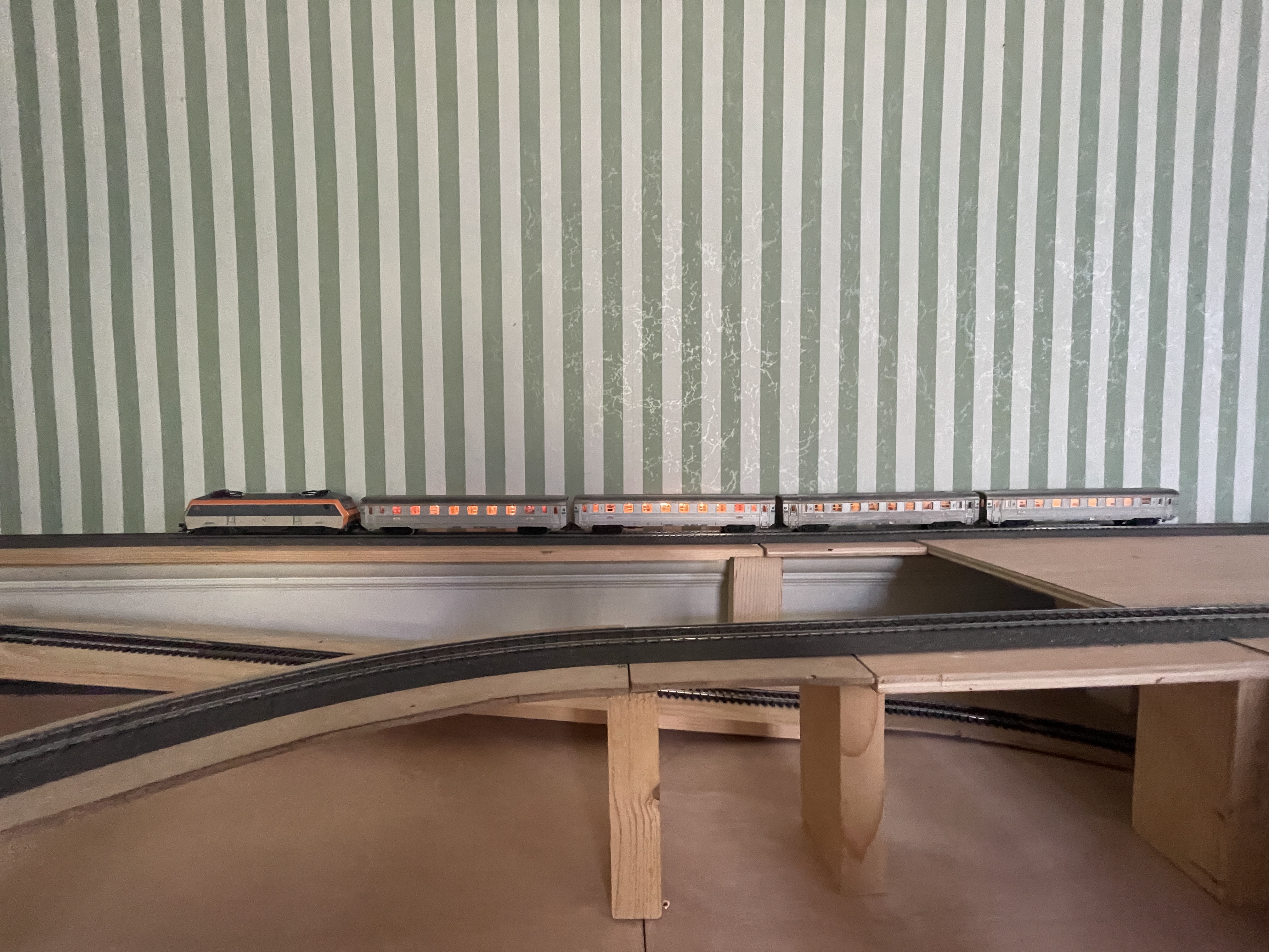

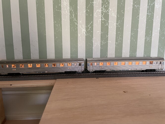

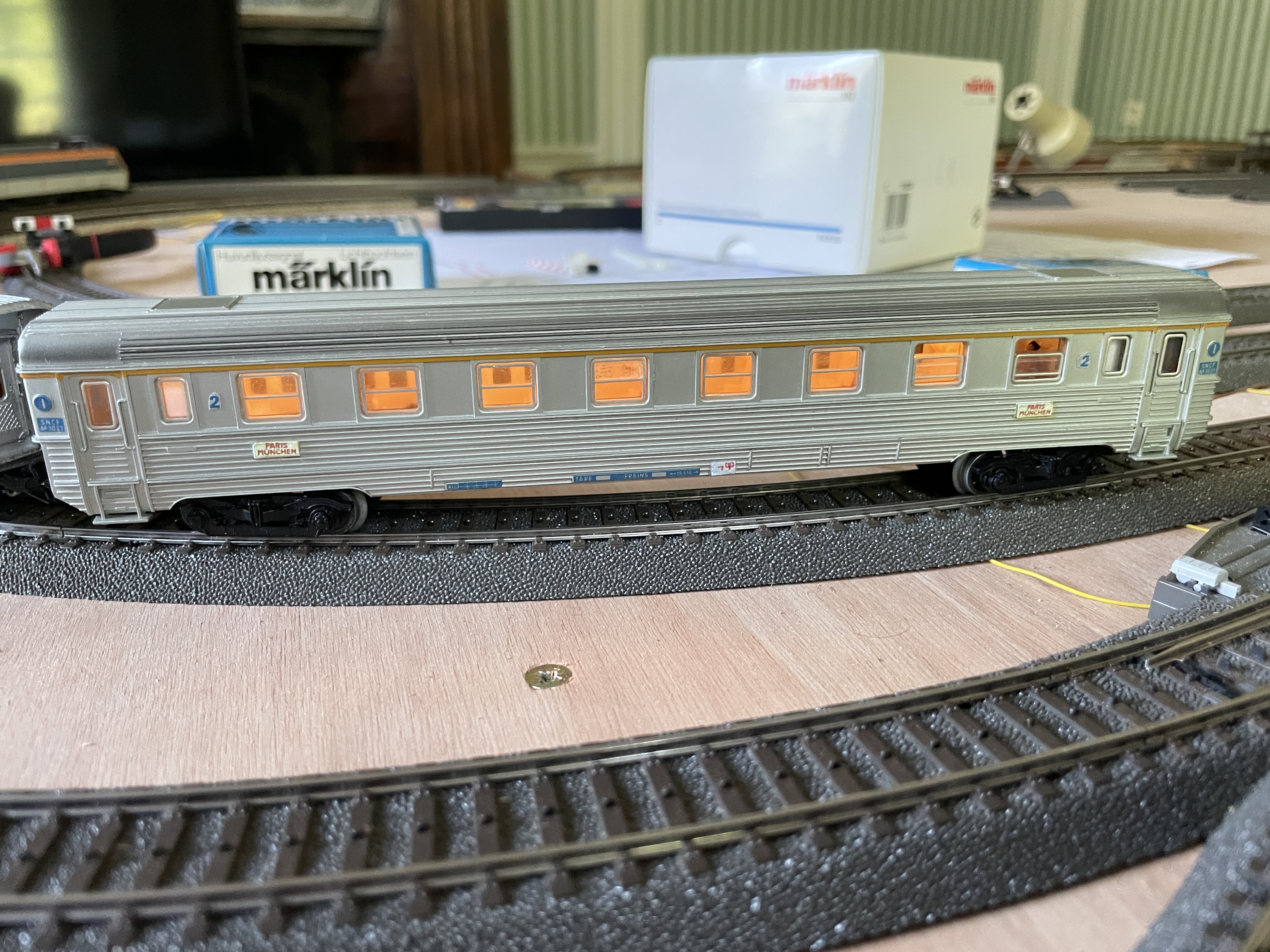

Merci beaucoup @Jerome et @johnjeanb pour les conseils sur cette discussion : Problème ruban led pour eclairage intérieur - #23 par johnjeanb
J’ai acheté la liste, fait un montage complet sur les 2 dernières voitures de cette rame et ça marche :ok_hand: (les 2 premières sont avec l’éclairage Marklin d’origine).
Le frotteur est sous la 2eme voiture et le courant circule par les mini conducteurs conseillé par Jérôme. Le retour à la masse est par le châssis métallique.
J’ai ajouté les internes et peins des bonhommes et voilà le résultat.
Vianney
Bravo Vianney, beau boulot ! Eclairage bien plus tamisé sur les 2 dernières voitures, as it should be: pas d’ambiance plateau de cinéma qui aveugle les passagers :+1::+1:
Je regrette encore une fois d’avoir vendu mes Inox…
Tu as donc utilisé des rubans de LED “dotless” ?
Oui j’ai acheté le modèle dont tu m’as partagé la référence.
J’ai quand même rencontré un problème. La voiture avec le frotteur déraillait sur les aiguillages déviés et faisait dérailler la première voiture. C’est dû au fait que jai placé les fils entre les voitures sortant par les bogies et avec les connecteurs ça gêne la rotation des bogies. J’ai résolu le problème en lestant les deux premières voitures avec des bouts de ferrailles et maintenant ça roule bien :+1:

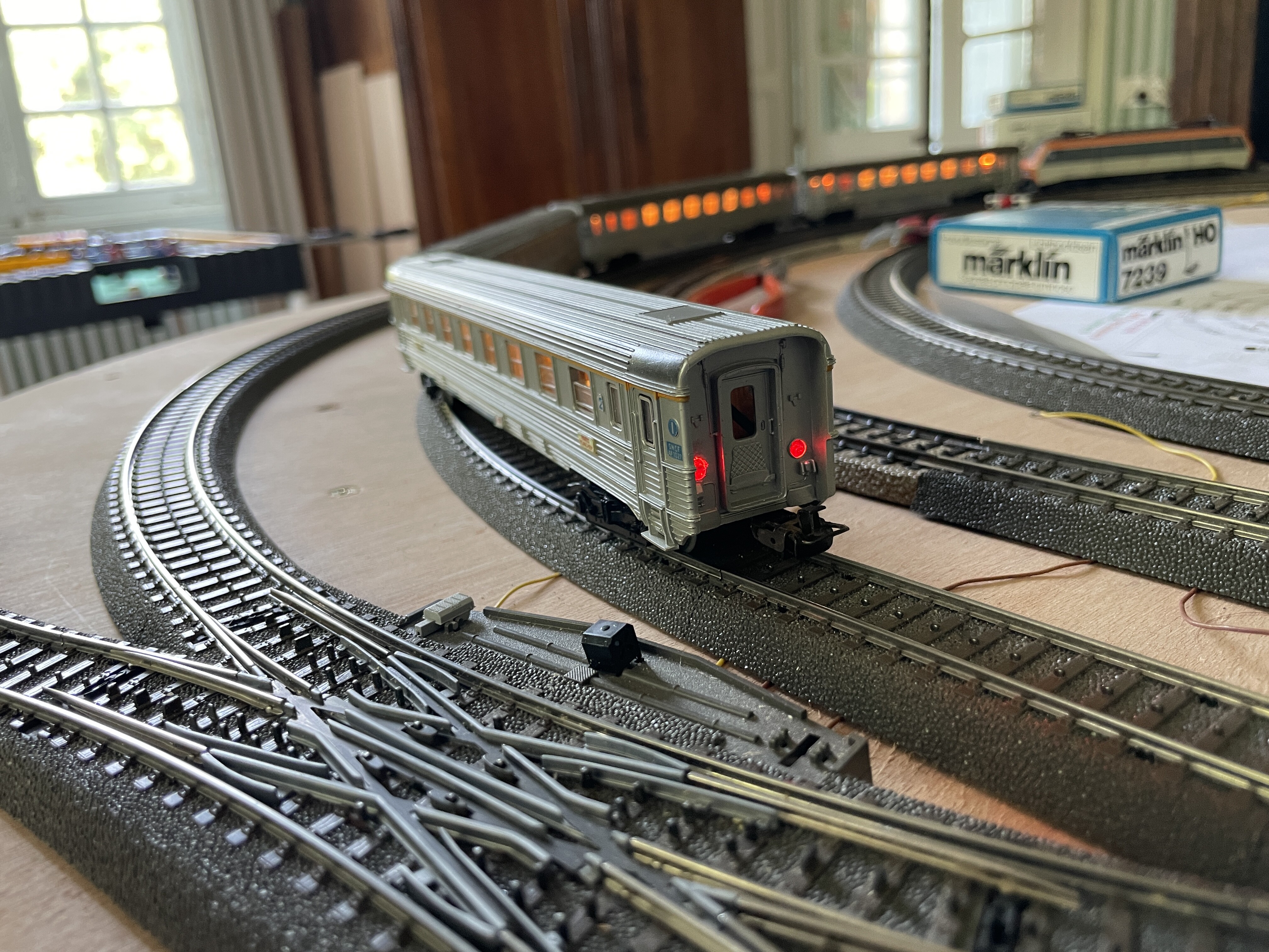

Je radote : la rampe qui descend du niveau 0 vers le niveau -1 avec une boucle ( à droite sur la première photo du niveau 0) me paraît vraiment être très courte
Tu descends de combien de cm sur quelle distance
Bonne continuation sinon !
le plan va permettre des circulations très sympas …
Bonjour Francis,
Merci pour ton message et tes encouragements.
Alors la rampe avec la boucle est plus longue qu’elle n’y paraît car elle démarre sous la planche du niveau 0. Elle fait plus de 2,5m de long pour monter 14cm. Mais je suis d’accord qu’elle ne va pas. Je me suis planté dans la découpe des supports : la partie droite la plus proche du mur, (avec les rails K réf 2100), a une pente à 8,5% quand le reste est à +/-3%.
J’ai donc prévu de la reprendre en recoupant les supports comme il faut avant d’attaquer la pose du niveau 1.
Bon après midi,
Vianney
Oui tu fais bien car outre le problème de traction les pentes trop pentues et irrégulières peuvent aussi créer des ruptures d’attelage et c’est très énervant de voir le ou les wagons se deteler dans la montée :smile:
Je comprends bien que le montage du reseau est bien avancé mais tout ce que tu pourras « gagner » pour te rapprocher de 3 cm voire 4 cm max par mètre sera un paquet de soucis en moins pour la suite
