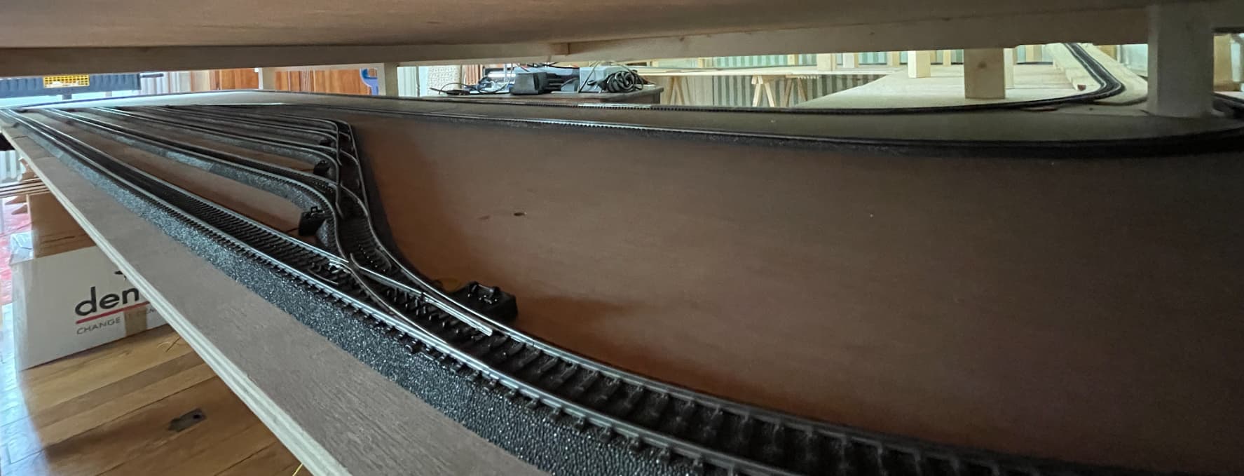

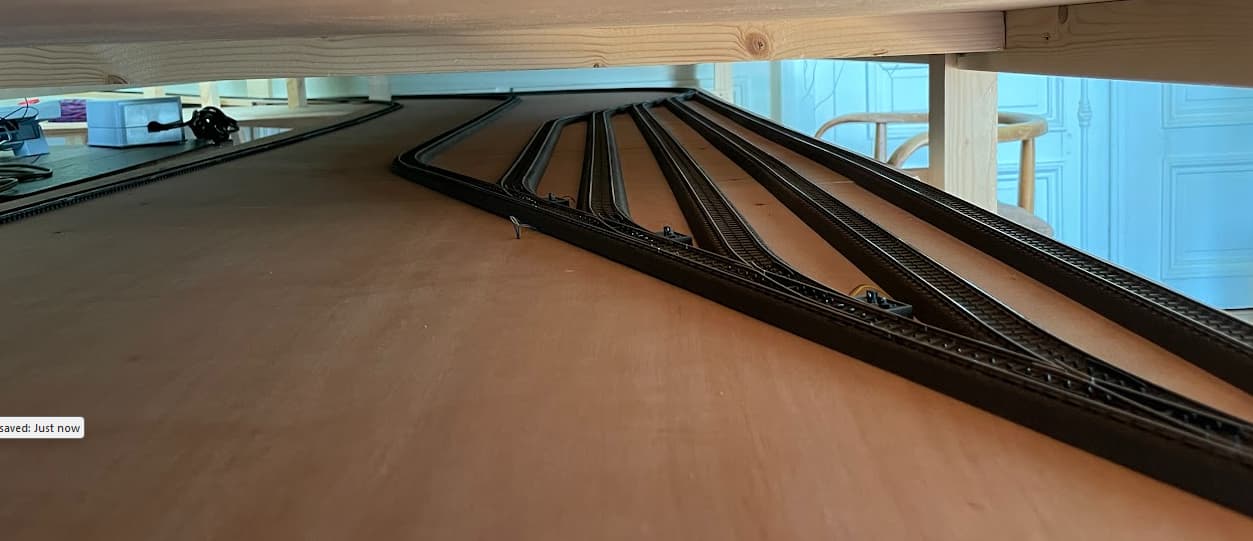

Voilà j’ai enfin pu retourner dans la maison de vacances pour continuer à construire le circuit. Tous les rails des niveaux -1 (gare cachée) et 0 (gare principale et dépot) sont posés.
Niveau -1 :
L’aiguillage triple vers la voie d’évitement faisant dérailler les voitures a été remplacé par 2 24612… C’était prévisible diront certains :wink:

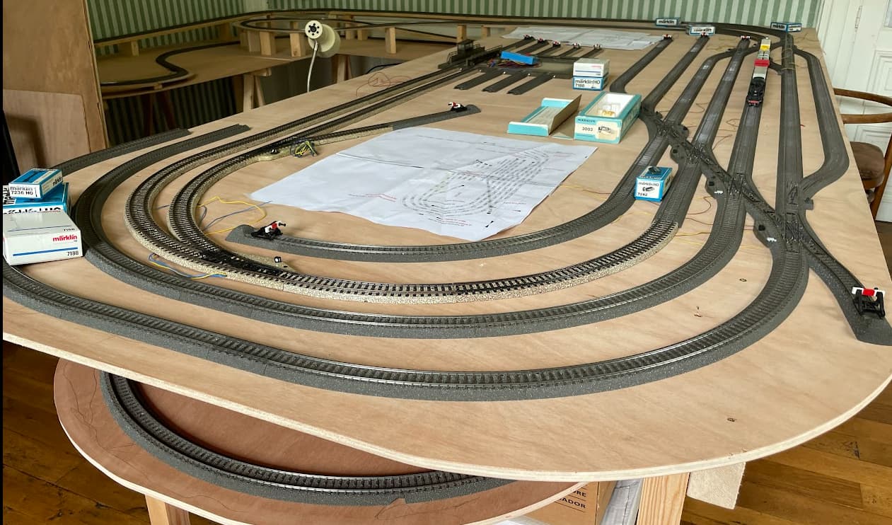

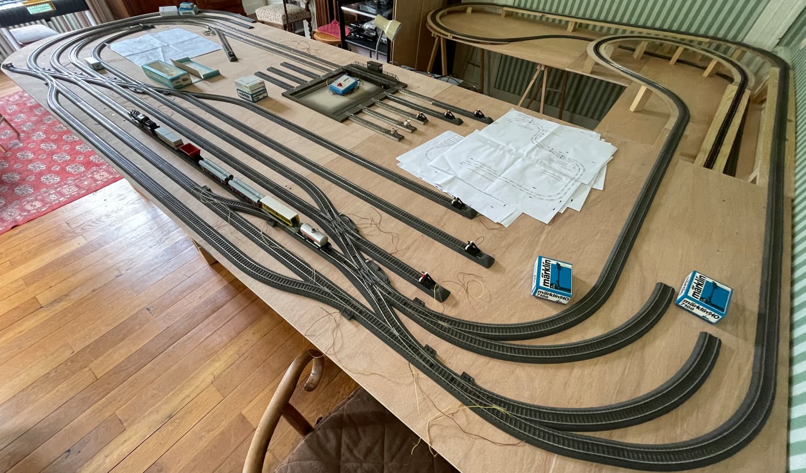

Niveau 0 :
Maintenant il faut électrifier… Cela se poursuivra durant les futurs séjours dans la maison. Au niveau photo, cela ne bougera donc plus trop tant que ces 2 niveaux ne sont pas entièrement cablés et fonctionnel. J’attaquerai le niveau 1 avec la double voies ensuite.

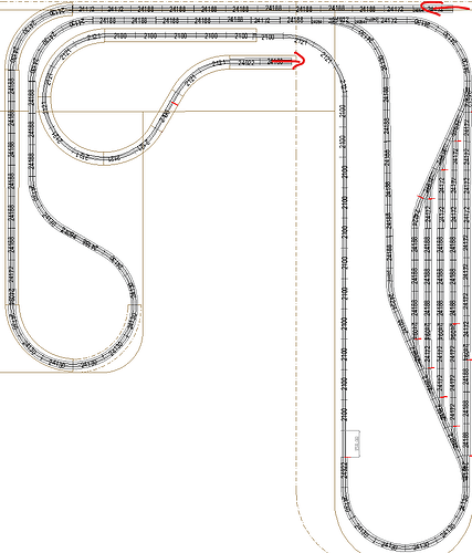

Bonjour Vianney
Je n’ai pas saisi comment fonctionne ton circuit? Sur les photos on ne distingue pas comment les trains vont du niveau 0 au niveau -1. les deux rampes me semblent dans le même sens.
ROZ

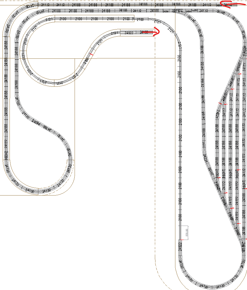

Hello Roland,
Est ce que c’est plus clair avec ce plan où tu peux voir la gare cachée et les rampes ?
Les flèches rouges sont au niveau 0.
Vianney
Le plan ne correspond pas avec les photos.
ROZ
Ah ? Il y a en effet des détails qui diffèrent mais c’est similaire à plus de 90%.
Bon je ne vois pas du coup.
Je rajoute 2 photos si cela peut aider.

Il me semble que le niveau supérieur de ton réseau est une gare terminus. Les 2 rampes qui vont vers le niveau inférieur aboutissent toutes deux du même côté de la gare. Est-ce la bonne interprétation?
A moins que le niveau 2 ne vienne autoriser la fermeture de la boucle. Cependant le plan du niveau 2 me semble fort serrée. Vas-tu la cacher dans le décors?
