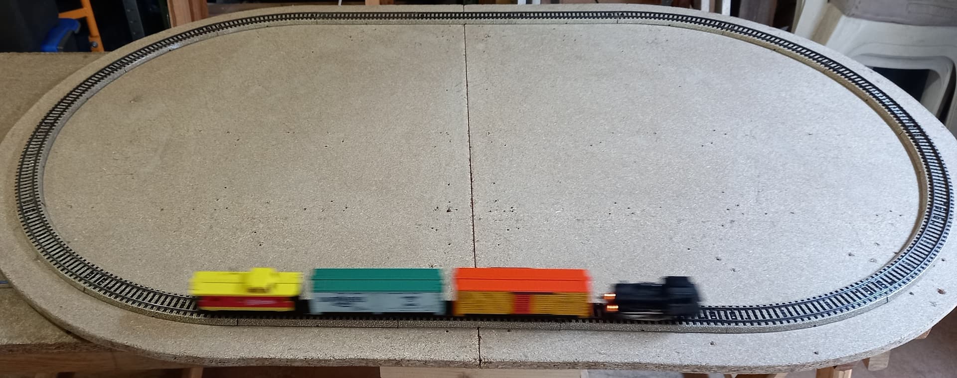

nouveau sur cet excellent forum, je vais tenter de construire un petit réseau analogique.
Dimensions: 0,84m x1,38m,
Rails voie M (5100 et 5106),
Une petite loco vapeur (030 / BR 89),

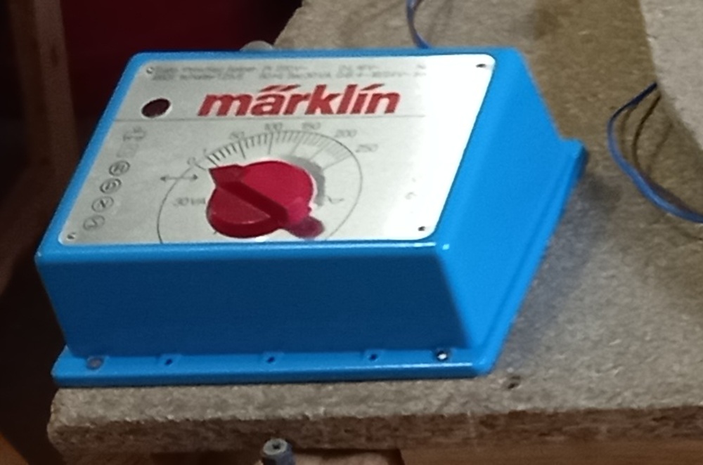

Un transformateur / régulateur 6631,
Et des vis autotaraudeuse à tête fraisée de 2x16mm.
Au début ce sera juste un ovale. Mais qui n’a pas commencé comme ça ?
Tous vos conseils, avis et critiques sont les bienvenus !

Bonjour Pierre
Ca me parait un excellent projet.
Moi j’ai démarré chez mes parent, sur la table de salon (nous mangions à la cuisine) sur la table ou une couverture militaire (marron) protégeait la table et sur laquelle je posais mes 5100, 5106 et autres 5120. Première loco: la 3037 (E41 Verte qui vient de sortir en 1961.
Note: à l’époque TOUTES les locos Märklin tournaient sur du 5120.
Critiques? pour quoi faire. Juste des idées

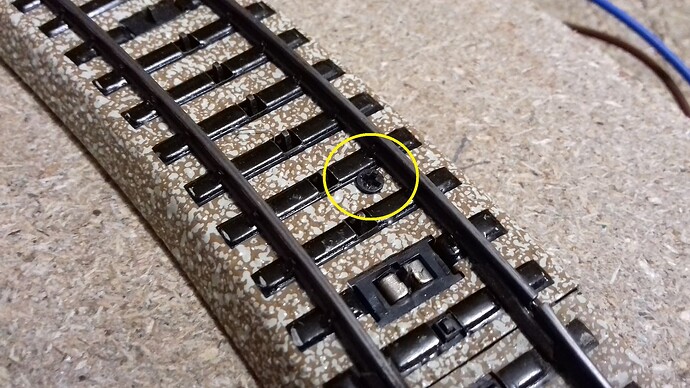

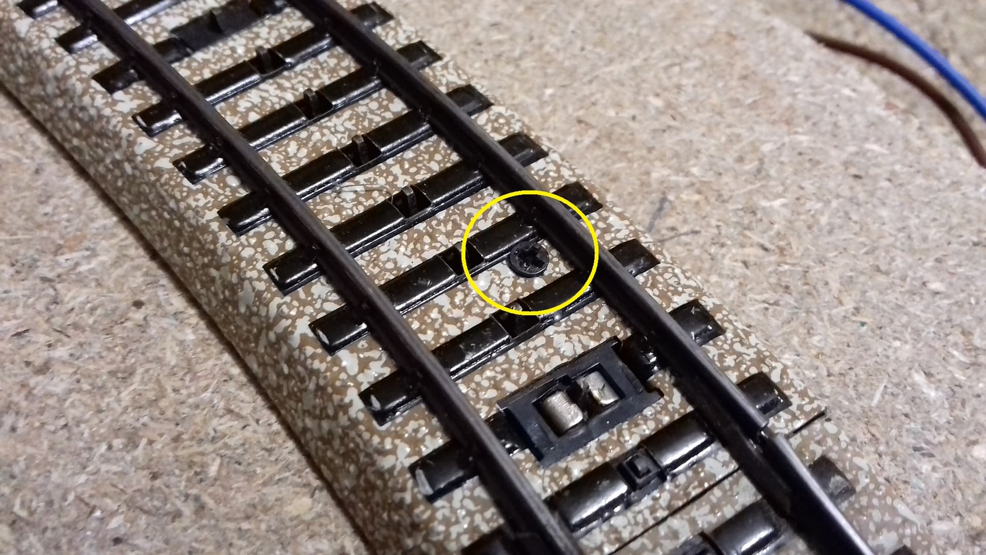

Vis TF: juste laisser un petit jeu pour ne pas écraser le ballast du rail (Märklin dixit)
A bientôt de lire vos projets

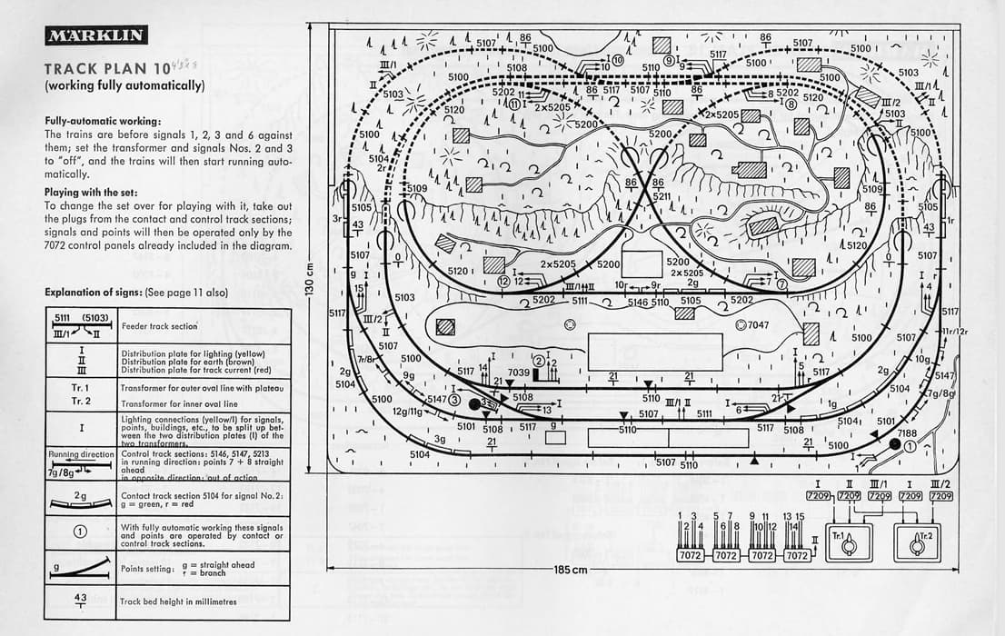

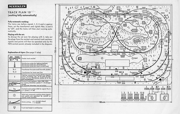

*Ou trouver la “géométrie” de la voie M ?
*Puis-je faire rouler une loco DCC sur mon mini réseau ?
Merci d’avance pour vos réponses.
J’ai une version PDF de plusieurs recueils de voie Märklin et notamment:celui-ci que je recommande vivement
Je ne puis vous l’envoyer dans ce message à cause de la taille (16 306 kO) mais par email cela passe sans problèmes.
Voici un de mes favoris
Si intéressé, envoyez moi un MP [édité pour des raisons de sécurité]
sinon il y a la version française ICI
bonne lecture

Le réseau en voie M (0,84m x 1,38m), les rails vissés avec les fameuses vis autotaraudeuses de 2X16, le transfo 6631,
la petite bouille Marklin…

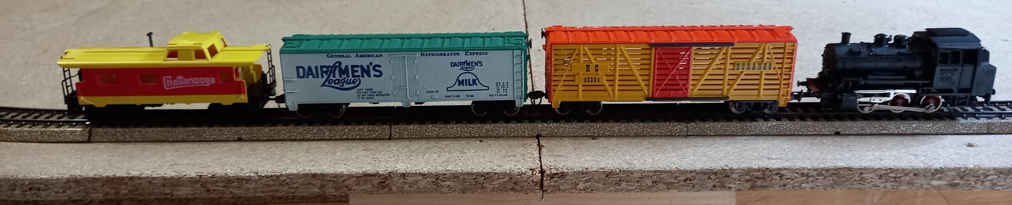

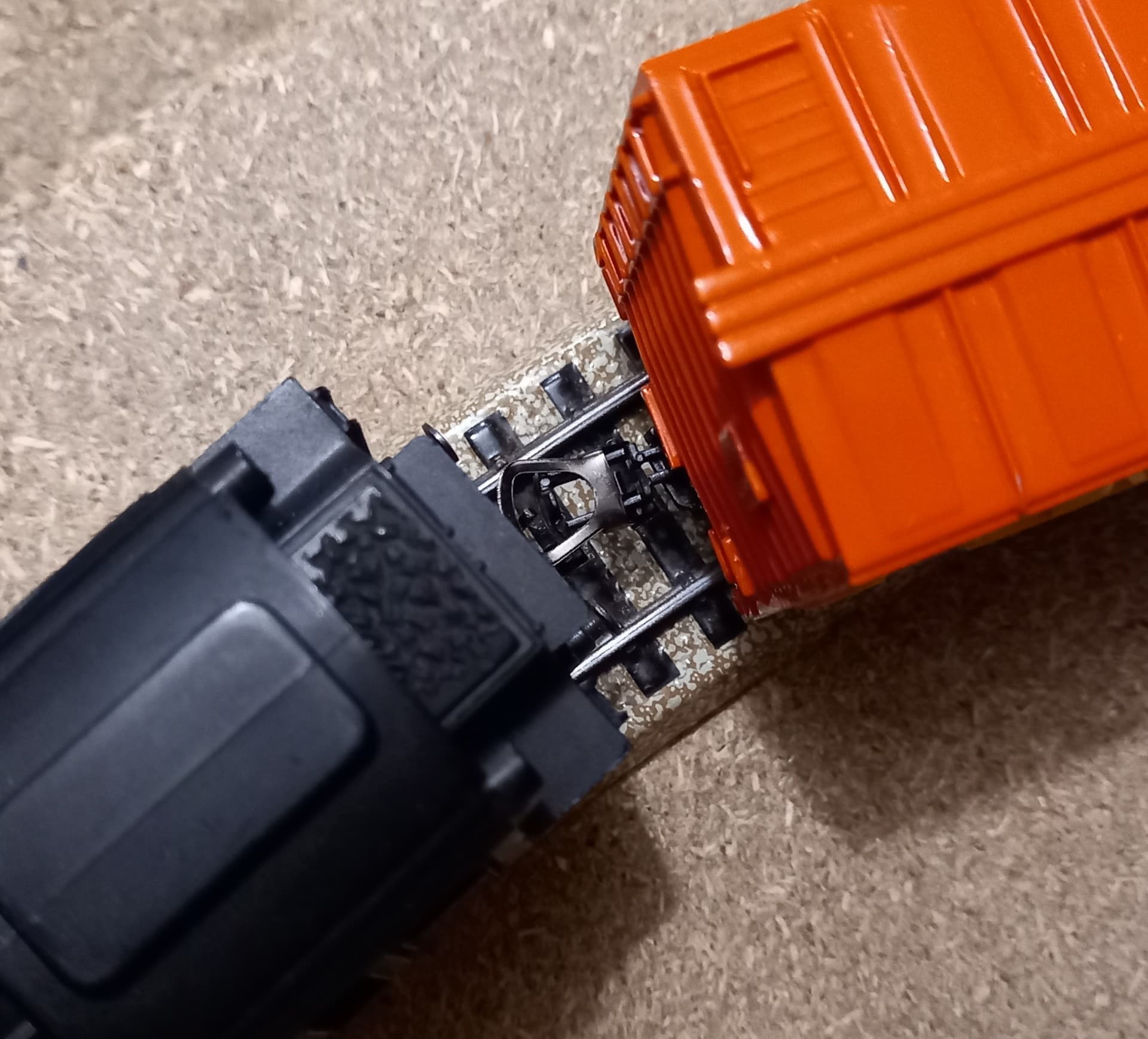

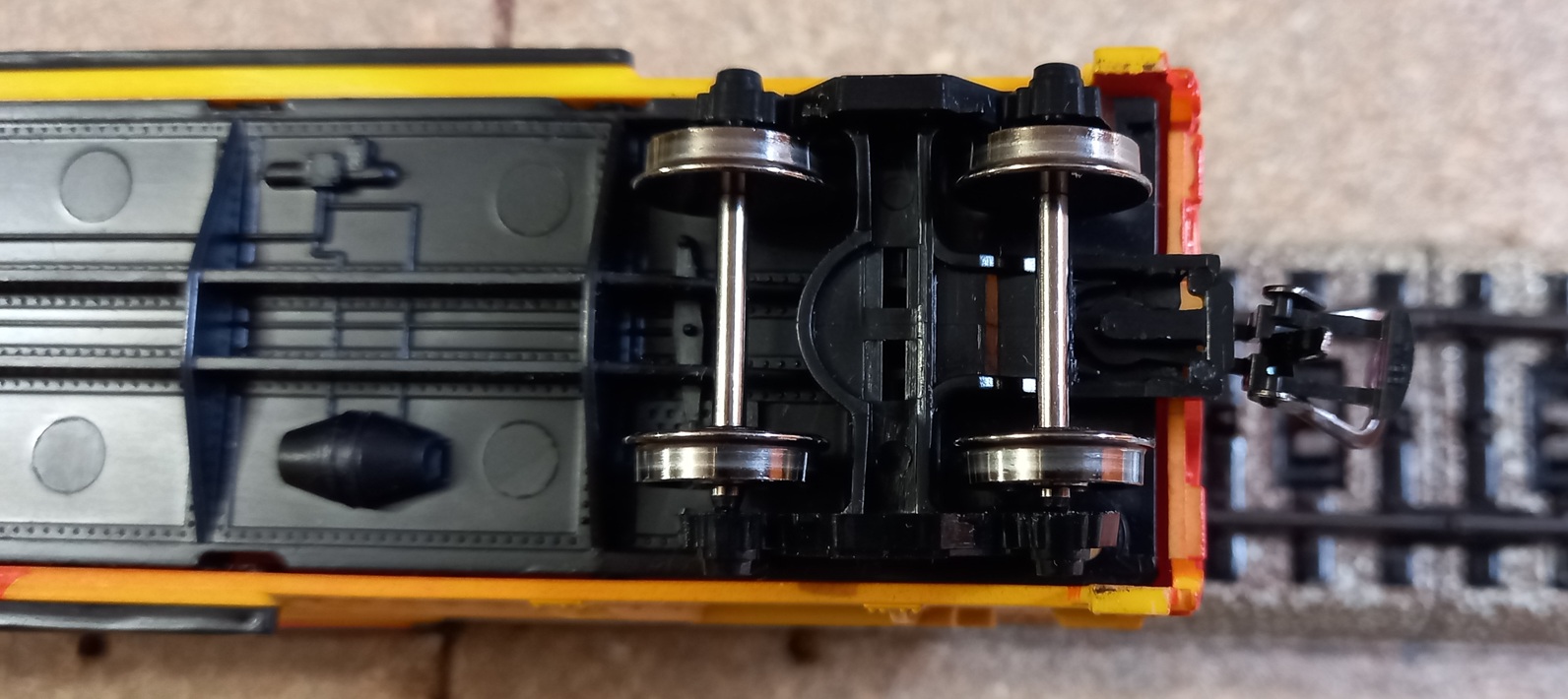

J’ai monté un attelage “Européen” sur un boxcar Tyco pour pouvoir atteler mon train US à la petite 030:
J’ai fixé la voie avec ces fameuses vis mentionnées plus haut:

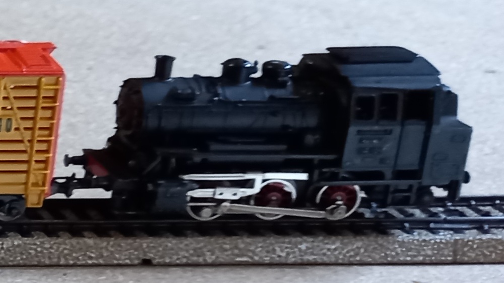

Ma vieille 030 ne roule plus que “tender en avant”. L’inversion de sens ne fonctionne plus ou seulement pendant une poignée de seconde.
Certaines fois le sens change tout seul sans aucune action de ma part.
Bonjour, c’est le réglage du ressort de l’inverseur qui provoque ce problème
Sur le livret du scheienenbus 3016 téléchargeable sur mon site, en page 8 ils expliquent comment le régler correctement

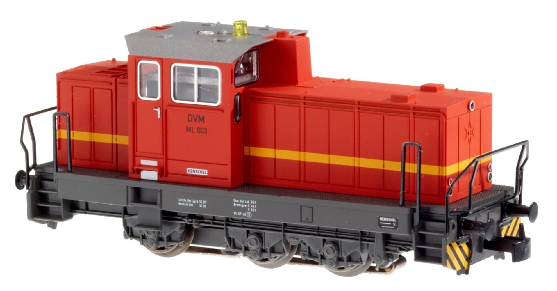

En route vers le futur ! J’ai commandé un chouette petit diesel de manœuvre :
