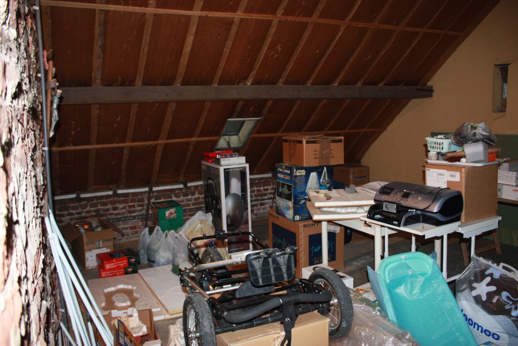

Pour commencer mon grenier ou va ce situer le réseau. (Ne regardez pas le bazard… étant donné que je dois faire des travaux tout sera rangé après)
