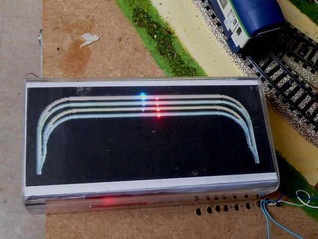

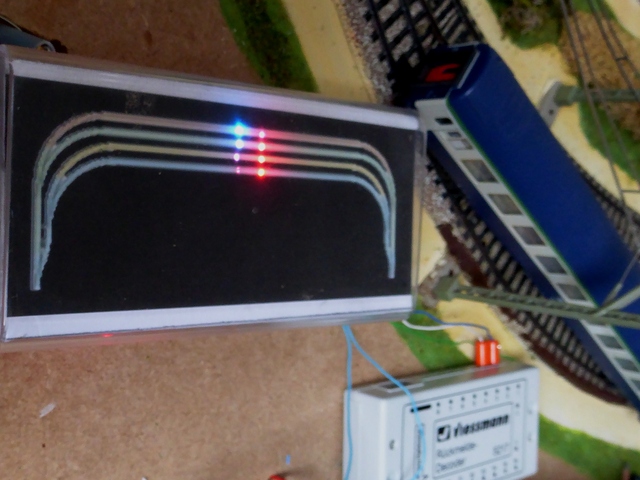

Je viens de finir de mettre en oeuvre un petit boitier de contrôle qui me permet de connaître la voie qui est alimentée en courant traction dans ma gare cachée.
Il y a deux diodes par canton; une bleue lorsque le courant est établi sur la voie, et une rouge lorsqu’il ne l’est pas.
Donc en marche normale j’ai trois rouges et une bleue.
Les relais sont des Viessmann 5552 et le reste du matériel a été trouvé chez CC2rails.com.
Avec le module de rétro-signalisation qui sert pour l’instant à l’attribution des itinéraires électrifiés dans la gare, pour les loco électriques.

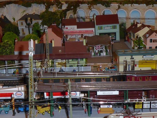

super réalisation : il y a même des loques qui sèchent sur les fils

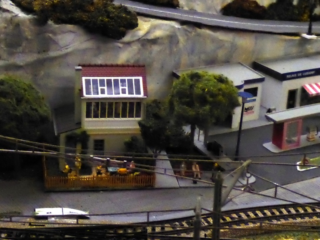

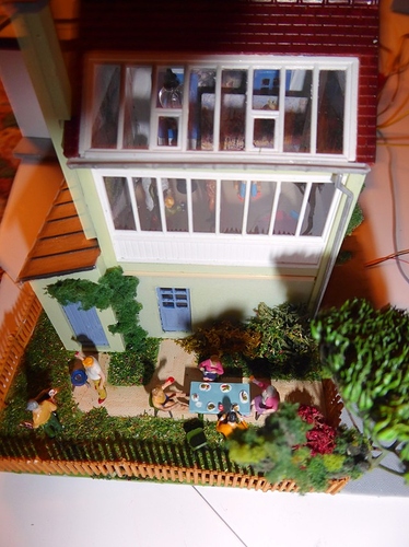

Zoom sur le potager

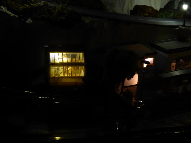

Bonsoir et meilleurs vœux à tous.

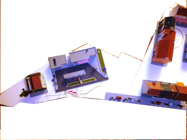

Profitant des conditions météo j’en profite pour monter mon village et finir la grande gare.

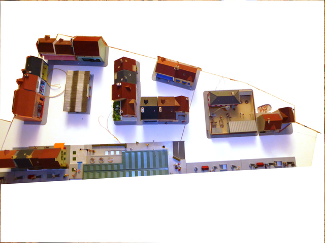

Je travaille sur une feuille de carton plume de 5 mm. Une fois les bâtiments implantés, je mettrai en place le réseau électrique, deux pour les lampadaires ; un AC et un CC 12v pour les led, et trois pour les bâtiments AC et CC 12 v, ce qui permet d’allumer indépendamment un bâtiment sur deux.
Voici ce que cela donne vu d’en haut.
Au pied de la falaise.
Le village et la gare.

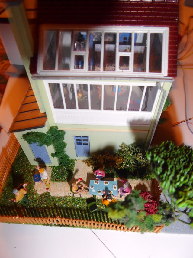

Les détails:

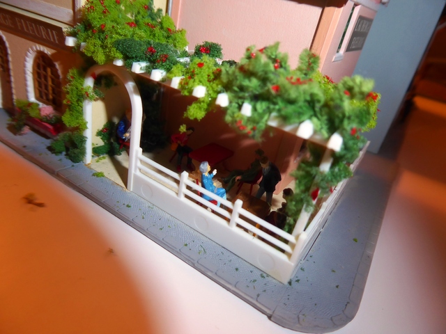

L’auberge fleurie face à la gare.

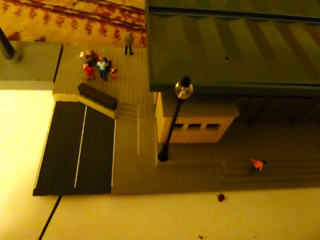

Un bout de quai.
Et un barbe-queue.
Et voilà pour aujourd’hui. demain je pose la voirie.
bonne soirée.

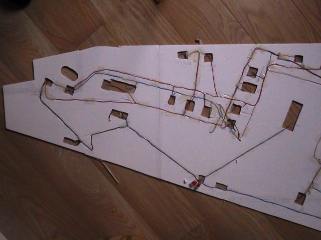

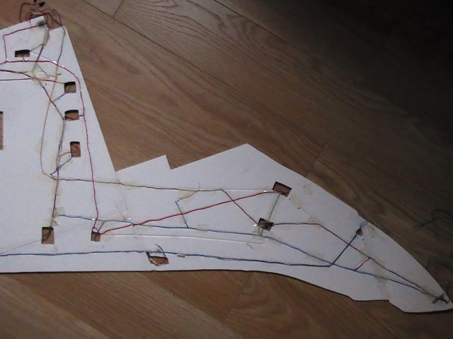

Pour chacun des réseaux électriques je réalise une araignée, composée d’un câble conducteur où sont tous les 5 cm soudés des fils en parallèles. Ce qui parait fastidieux au départ mais extrêmement facile au niveau des connexions de chacun des bâtiments ou des lampadaires. Je je ne vous parle pas de la fiabilité!
En en fait ces araignées ressemblent plus à des arêtes de poisson !

Après quelques de vacances à Rennes où j’ai rencontré le sympathique Vincent, j’ai repris la confection de mon village.
Je viens de finir les araignées électriques des quatre réseaux.

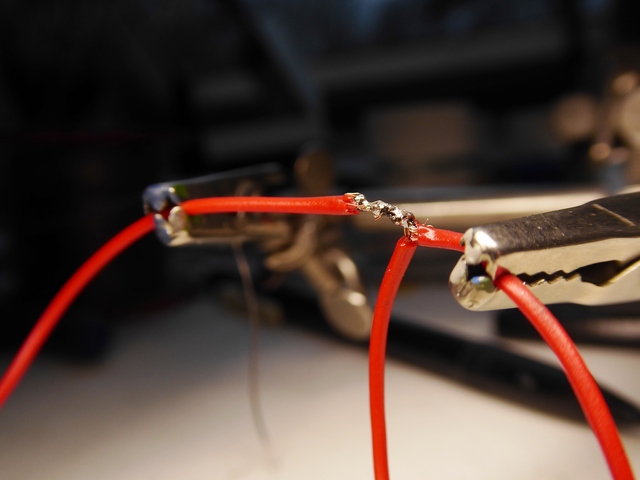

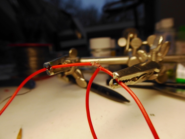

Pour ce faire j’ai soudé des ramifications à partir d’un bus central. Les soudures sont plus fiables dans le temps que les connecteurs.
Connexion des fils.
Soudure à l’arrache, pas très académique, mais cela ira.
Vues des quatre araignées sous le socle du village.
Le socle fait près de 2,5 m de long, il est en carton plume de 5 mm et va supporter tout le village et son décor.
j’ai vérifié le bon fonctionnement de tous les circuits une fois en place.

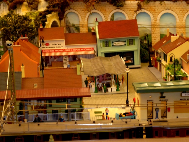

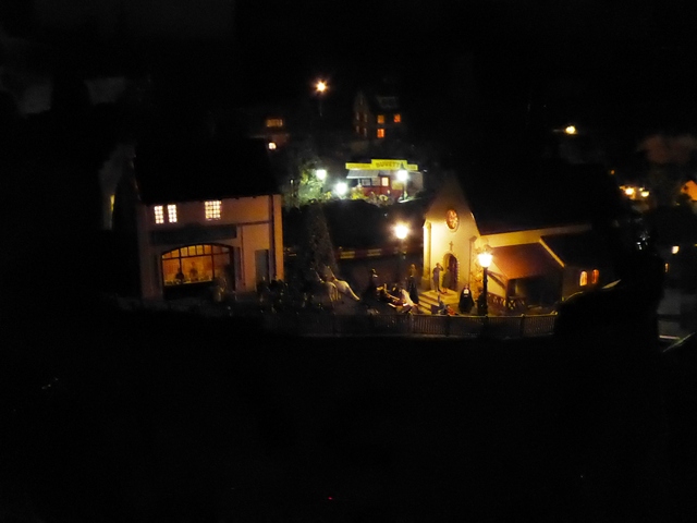

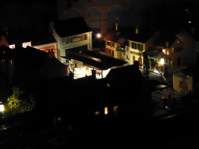

Quelques photos du village, de jour comme de nuit.
Il n’y a pas encore la vie dans ce village, mais cela va arriver d’ici peu.

Superbe Roland.
Félicitations.

Mais si il y a de la vie. C’est un village moderne avec piétons mais sans voitures.
Félicitations.
Errol.
