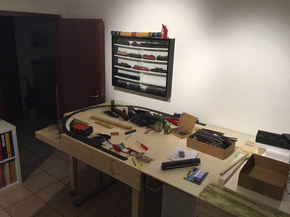

Quelques nouvelles. Mon réseau est en cours de démolition pour permettre l’élaboration d’un nouveau projet. La petitesse de mon réseau m’a vite ennuyé et j’ai alors trouvé une solution pour agrandir l’espace lui étant destiné. Je passe donc de 260x100 cm => 300x110cm.
Pour ce nouveau projet, j’aimerais apprendre à maitriser la rétro signalisation, challenge, jamais fait ça!
Bref, en attendant, ma compagnie de chemins de fer a récemment fait l’acquisition d’un locotracteur permettant de débarrasser les gravas de l’ancien réseau en empruntant le nouveau tronçon de voie qui n’a encore pas de caténaire, voyez plutôt:

J’ai achevé le démontage du décor et mis en place les rallonges de 2x 130x10 cm et 1x 110x40, maintenant je vais devoir passer commande d’une centaine d’éléments de voie C pour construire ma gare cachée/boucle de retournement au niveau 0.
Ca te fait une surface du triple pratiquement par rapport a avant.
