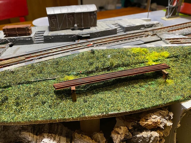

Cinq vieux rails, un petit peu de bois, de la peinture.

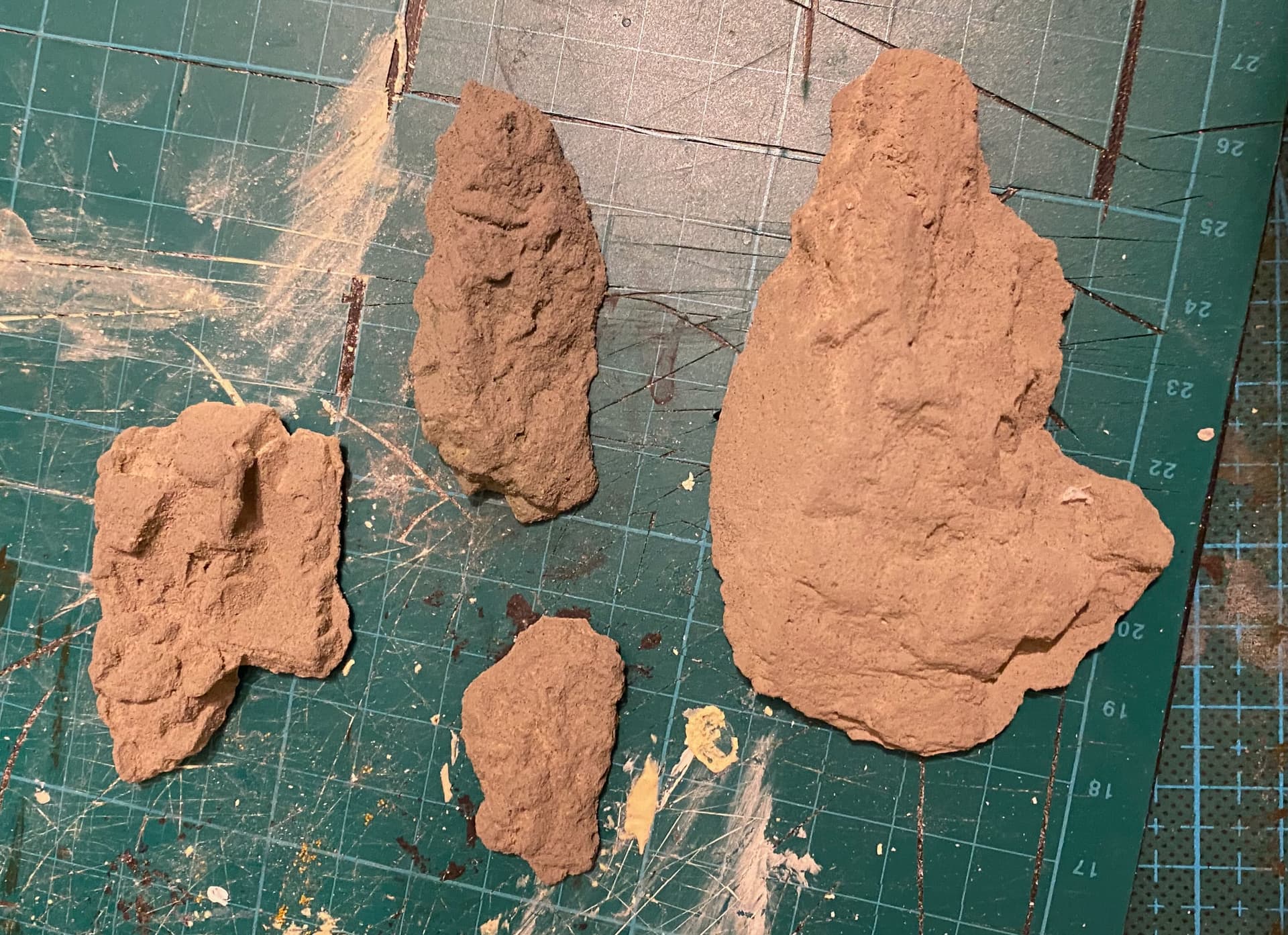

J’ai trouvé au brico-chose un spray effet béton, testé sur trois rochers en plâtre et un fait avec reste d’epoxy (moule Woodland scenic)

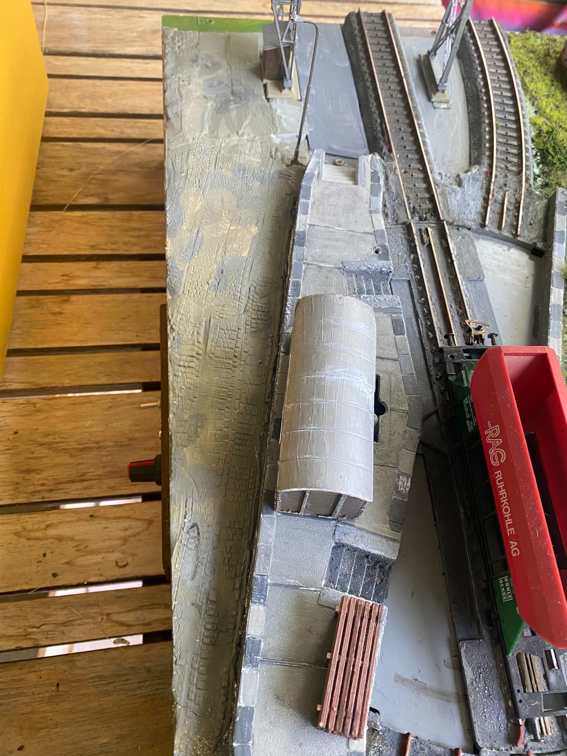

Place de chargement en glaise marquée au rouleau imprimé en 3D.

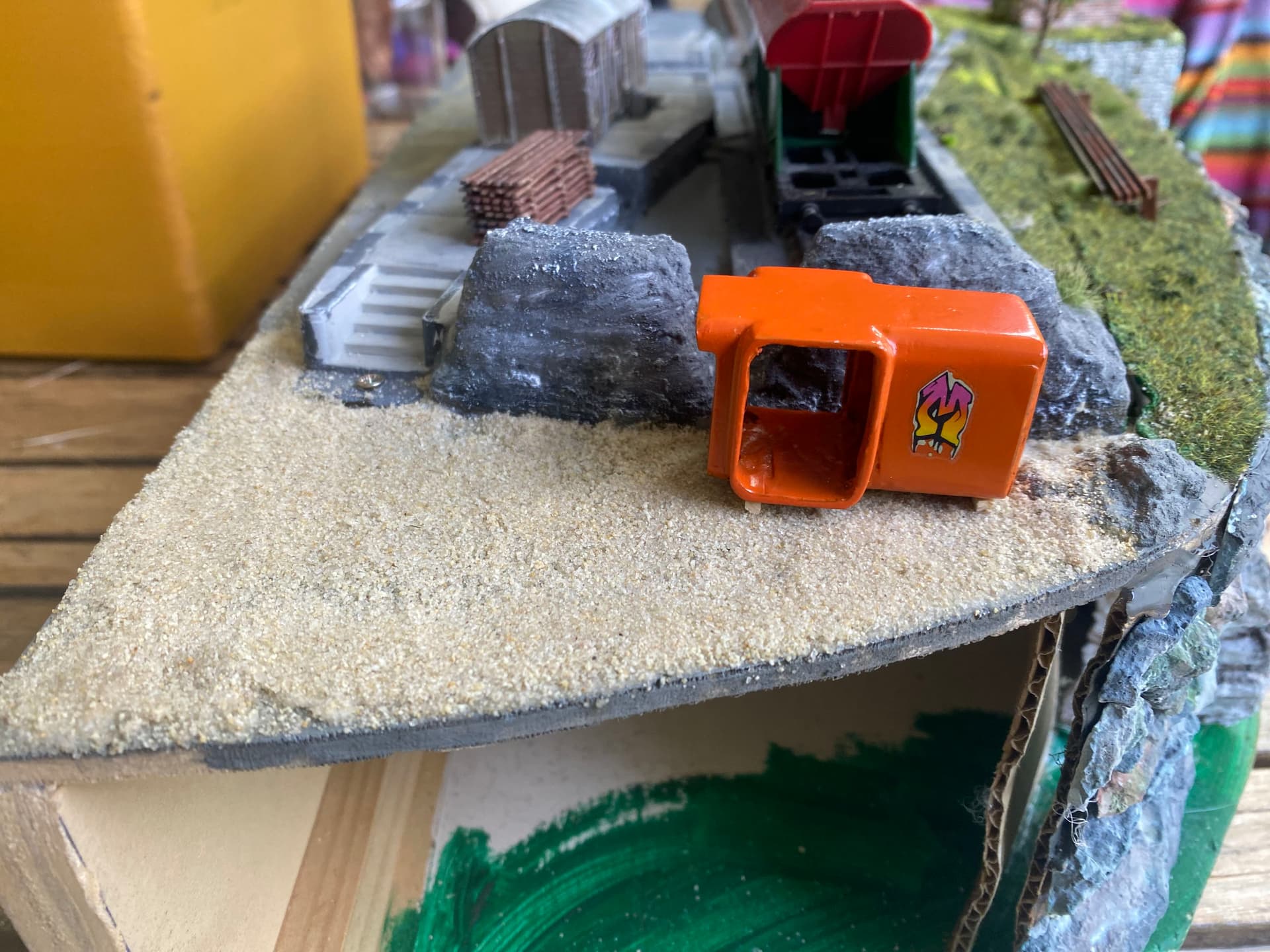

La zone au bout, avec le kiosque K67 qui doit clairement être sali.
Le tag est une décalcomanie pour ongle. Le sol est du sable.
