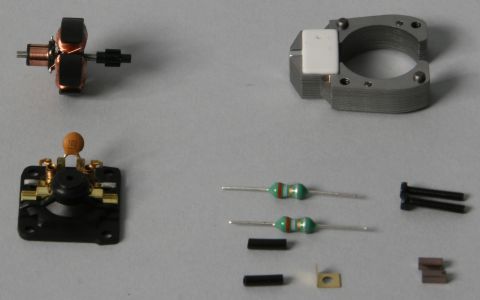

Cependant , un des problèmes récurant avec les motorisations 5 pôles assemblées en usine est un alignement approximatif du stator avec le rotor.
L’entrefer est minimal au départ, et la moindre excentricité crée parfois un (léger!) frottement du rotor sur les pièces polaires.
Cependant il y a un petit truc que Märklin ne mentionne pas dans leurs notice: sur les motorisations 5 pôles pour petit moteur a collecteur cylindrique (le kit 60941) il y a deux petits trous qui reçoivent chacun une broche de centrage de 2 mm de façon à aligner la plaque porte balais correctement et maintenir les pièces polaires au bon écartement.
Ces trous sont disposés en diagonale, les deux autres bien sûr servent à mettre les vis.
Les broches sont installées, et maintenues en place jusqu’à ce que le montage et serrage des vis soit terminé.
Je joins une petite photo avec une des broches insérée, pour expliquer mieux qu’un long discours…
Le trou pour l’autre broche est visible en bas à gauche.
i45.servimg.com/u/f45/16/15/07/12/litep313.jpg
Il m’est arrivé de “corriger” des locos neuves…mais ces problèmes ne semblent plus être d’actualité aujourd’hui.
Cependant je crois que c’est un petit truc à essayer sur les locos un peu rebelles ou lors d’une conversion “maison”… :wink:
