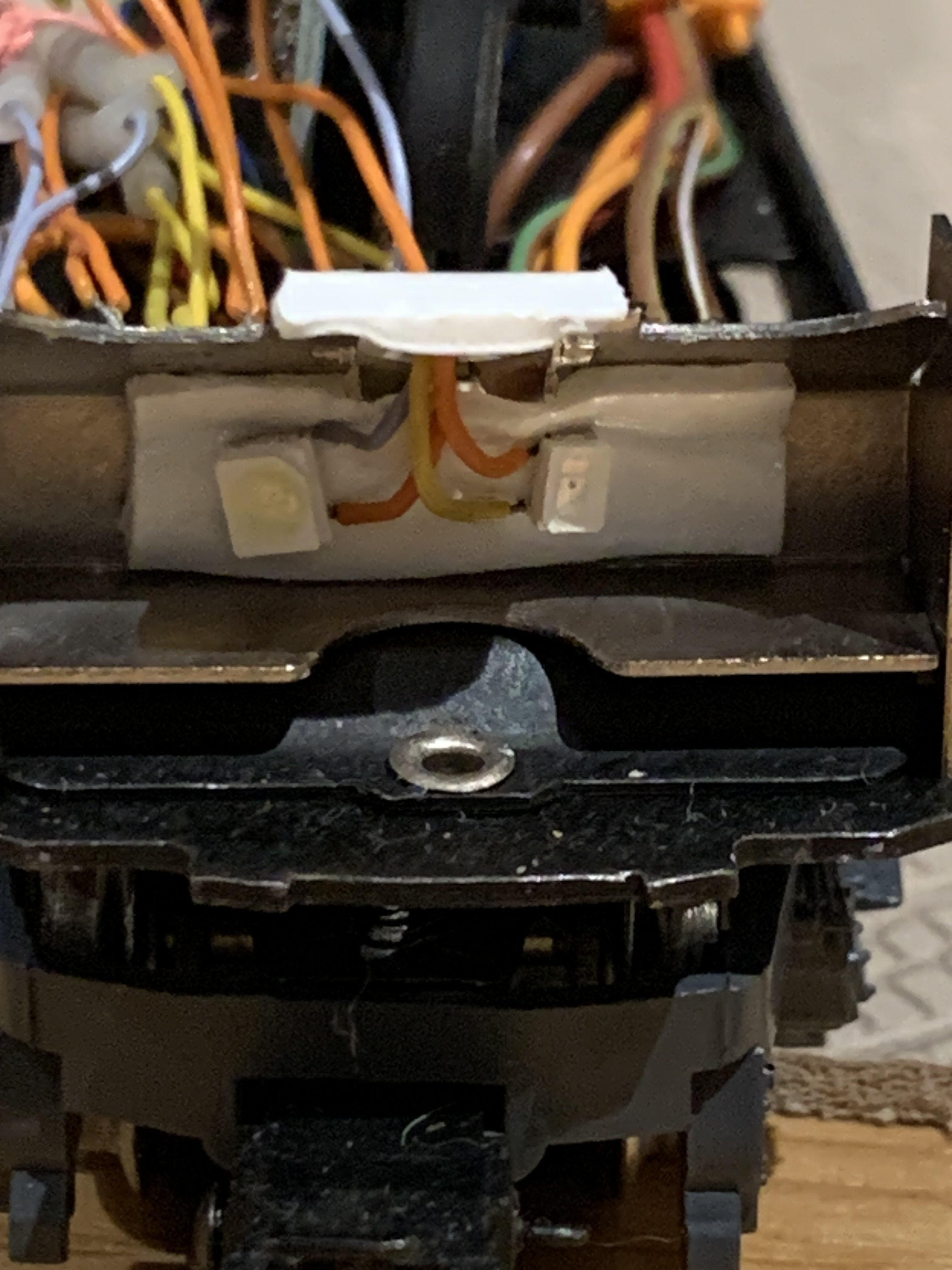

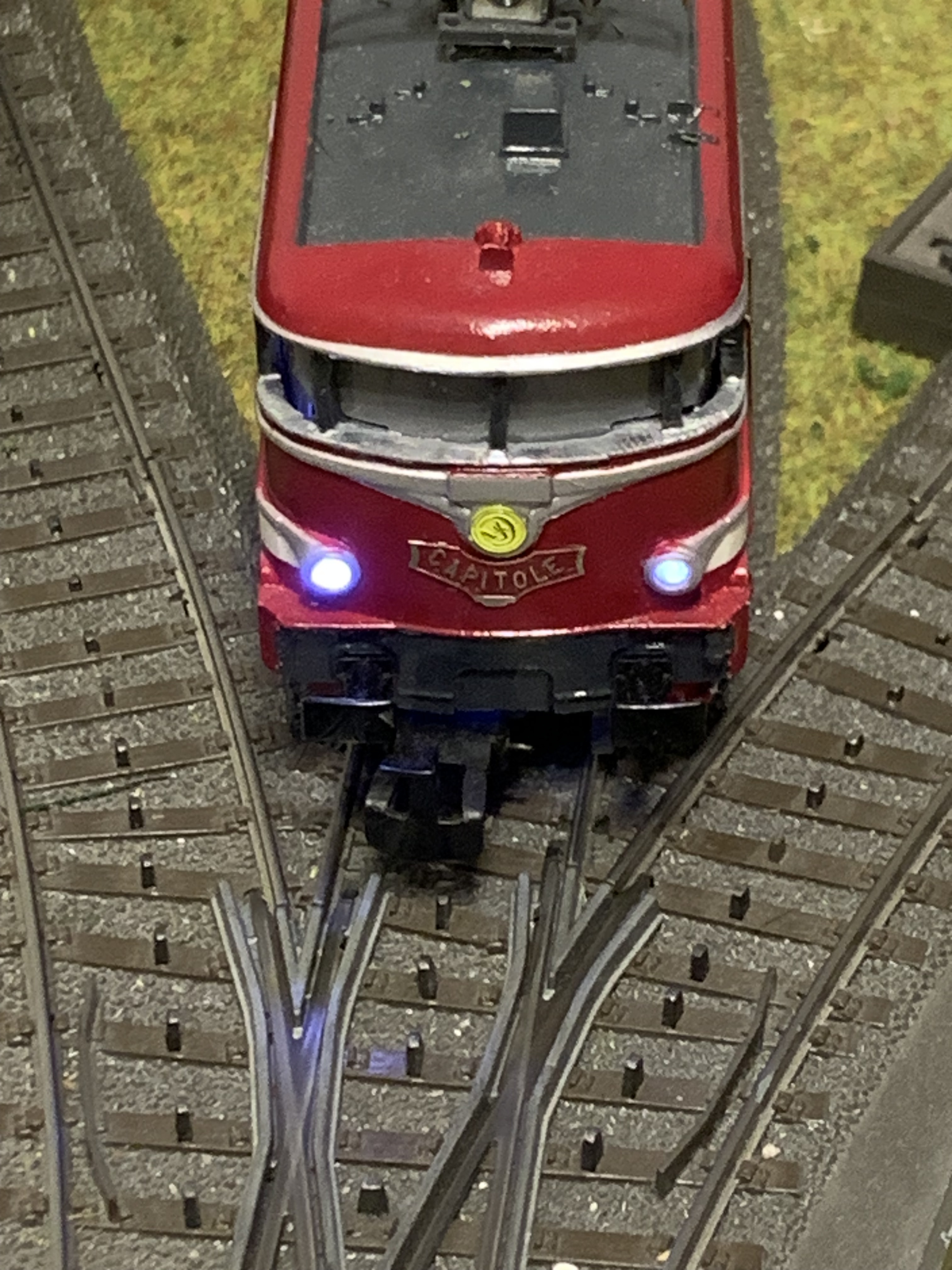

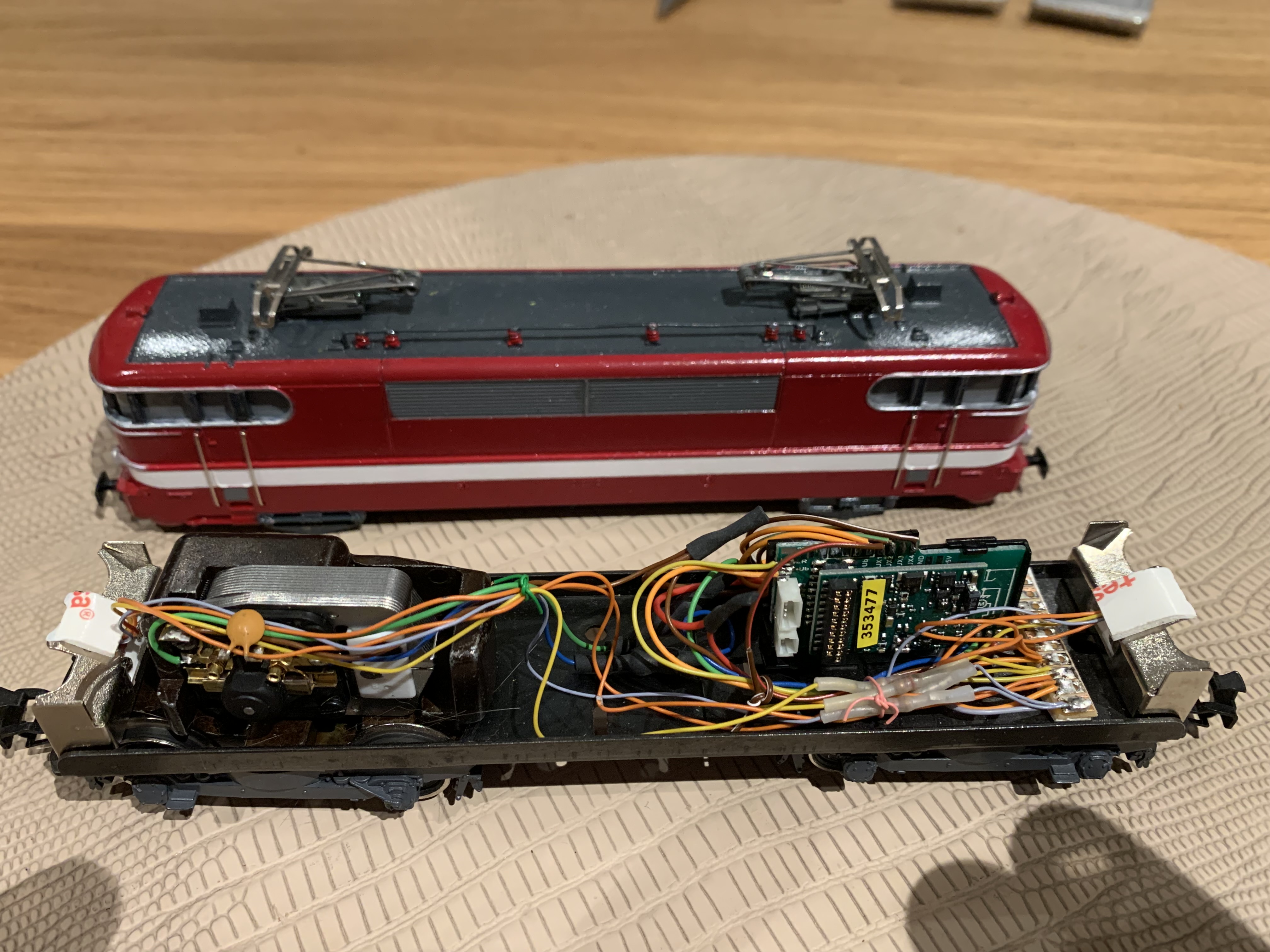

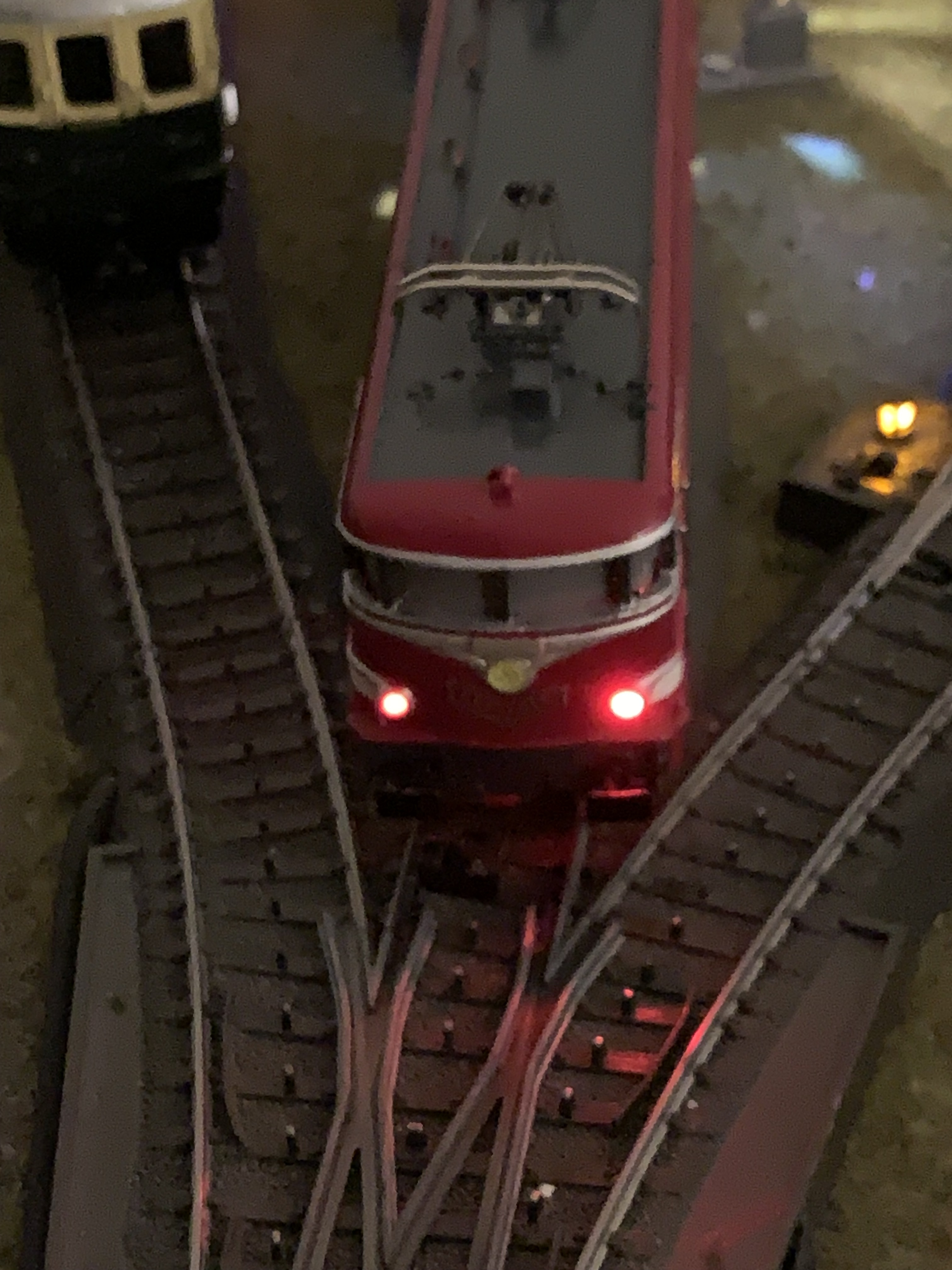

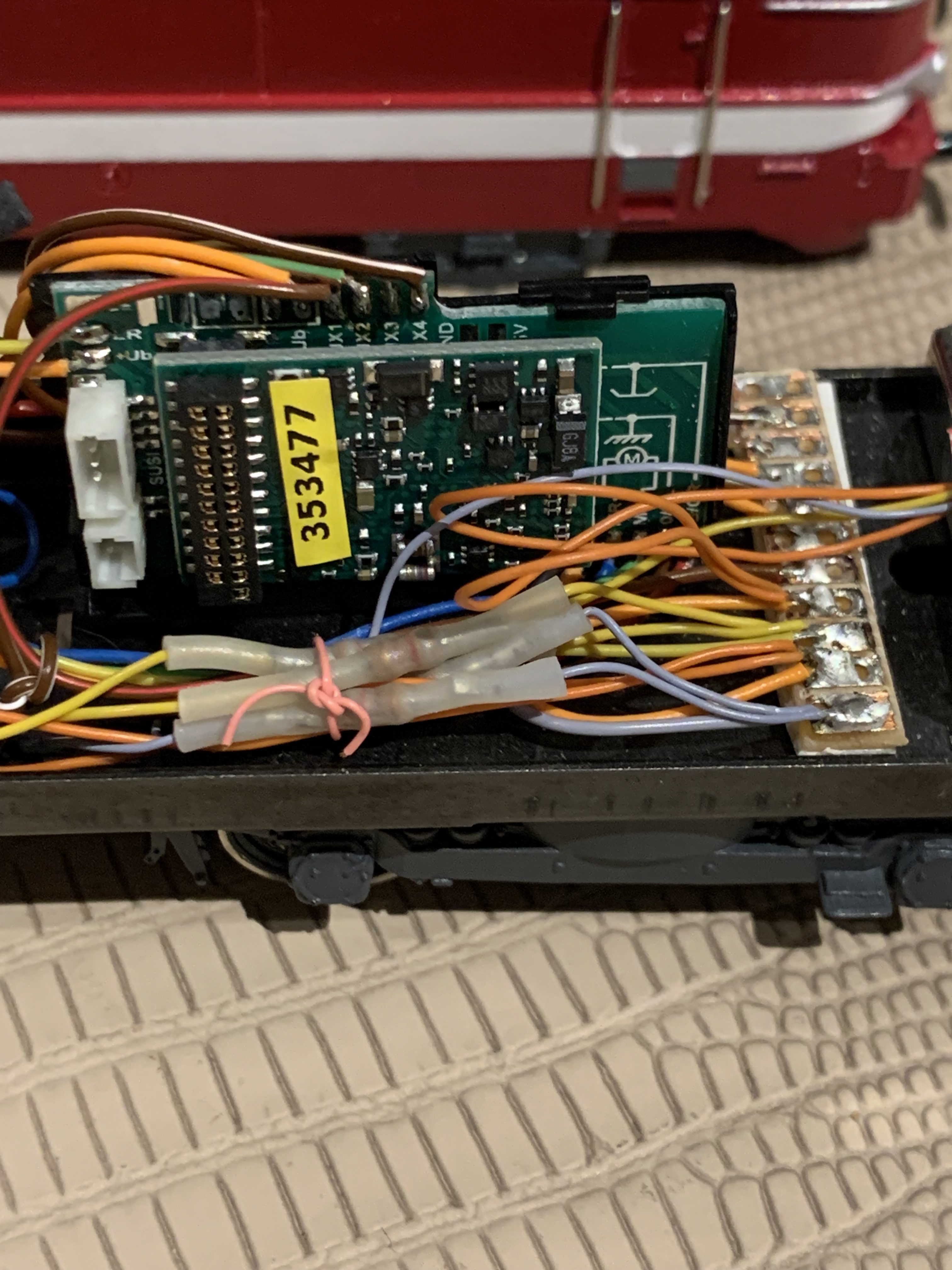

J’ai fait cette digitalisation avec un décodeur Marklin 60972.
LEDS rouge et blanche à chaque cabine, qui permutent selon le sens de marche.

En général, quand je digitalise une locomotive analogique, je laisse le conduit de lumière d’origine et je met une diode bicolore (rouge - blanc chaud) à la place de la lampe à filament d’origine.

Personnellement je préfère les Märklin MLD/3 comme sur les photos de @Tchatch68 .

Le gros inconvénient est que le diagramme de rayonnement des DEL bicolores n’est spatialement pas du tout le même que celui des lampes à filament. Le résultat aboutit donc à un éclairage plutôt médiocre, quelle que soit la couleur rayonnée.
Certes la signalisation 2 feux de la SNCF ne va pas chercher dans la difficulté, mais les diodes canon bicolores de 2 mm “habillées” si nécessaire d’un petit coupon de gaine thermorétractable noire prennent très bien la place des orifices du conduit de lumière.
Il y certes un peu moins de place du côté du moteur et le montage est plus délicat.
Quant au choix d’un décodeur, je te conseille avant tout d’approvisionner des platines supports 21mtc ou PlusX22 sur lesquelles tu feras ton câblage sans griller de composants sur le décodeur. Tu pourras ensuite y enficher un décodeur enfichable compatible (qui sera facilement amovilbe pour test ou remplacement). Pour une loco aussi simple, les modèles de base d’ESU ou Zimo conviennent très bien. Les images de Tchatch68 montrent un tel montage (décodeur sur platine 21mtc).
