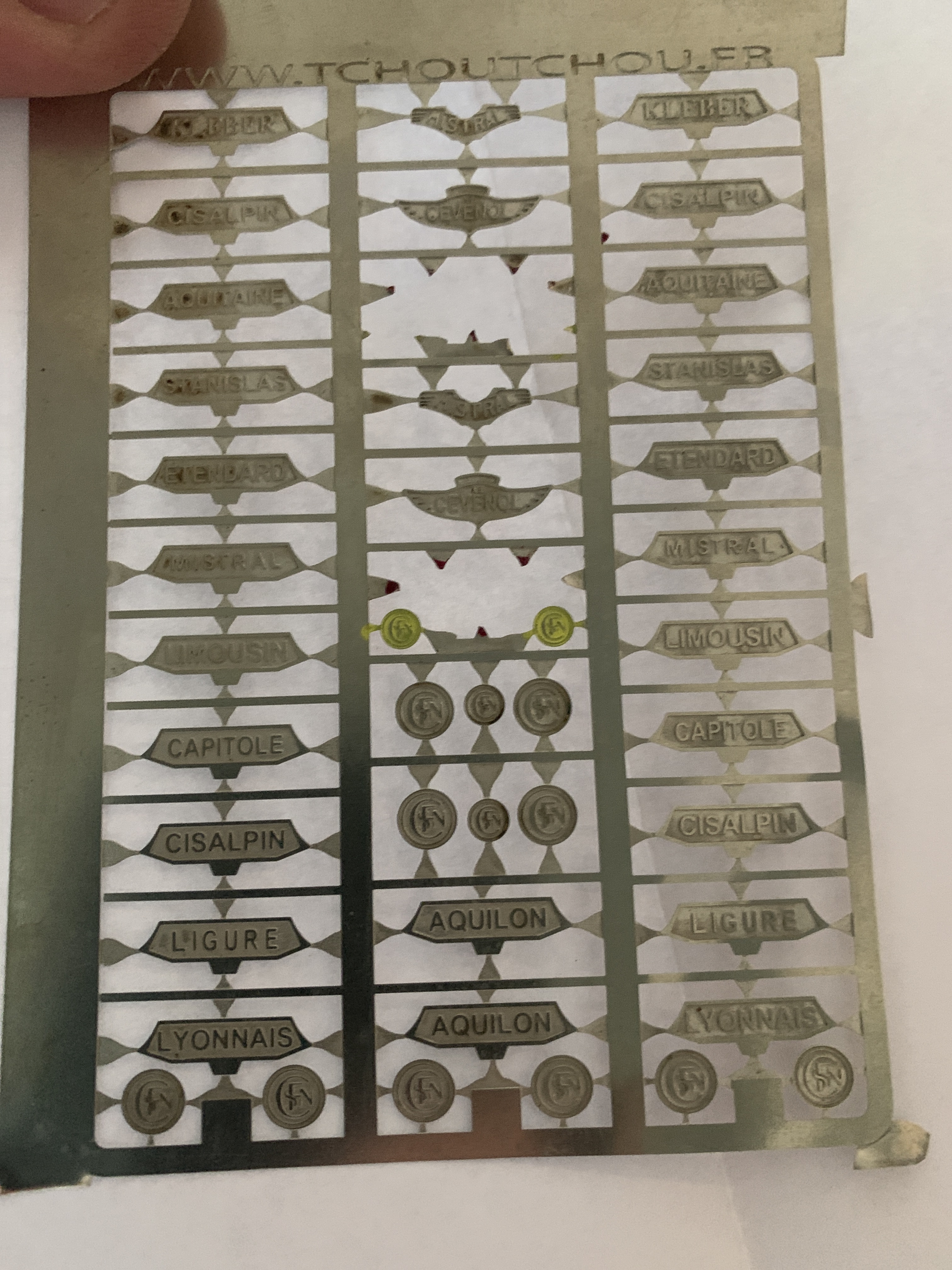

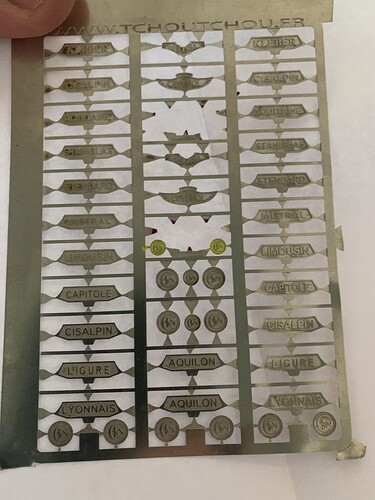

Si tu parles du logo CAPITOLE et du logo rond SNCF, j’ai trouvé chez un revendeur Français « www.tchoutchou.fr » une superbe plaque gravée avec plein de références.
Sinon pour les écritures, je vais faire ça avec une imprimante à étiquettes. J’ai des bandes transparentes avec écriture blanche.

Celle plaque est en quelle matière ? Tu l’as trouvée dans quelle rubrique sur ce site ? jai fouiné un peu sans tomber dessus !
Pour les plaques Capitole, on peut trouver des modèles pour voitures et locomotives (voir chez Roco et REE) et chez des artisans : plaques Capitole

Je pencherais plutôt pour du laiton, gravé chimiquement.

La gravure chimique sur fine tôle de laiton apportera de bien meilleurs résultats.
