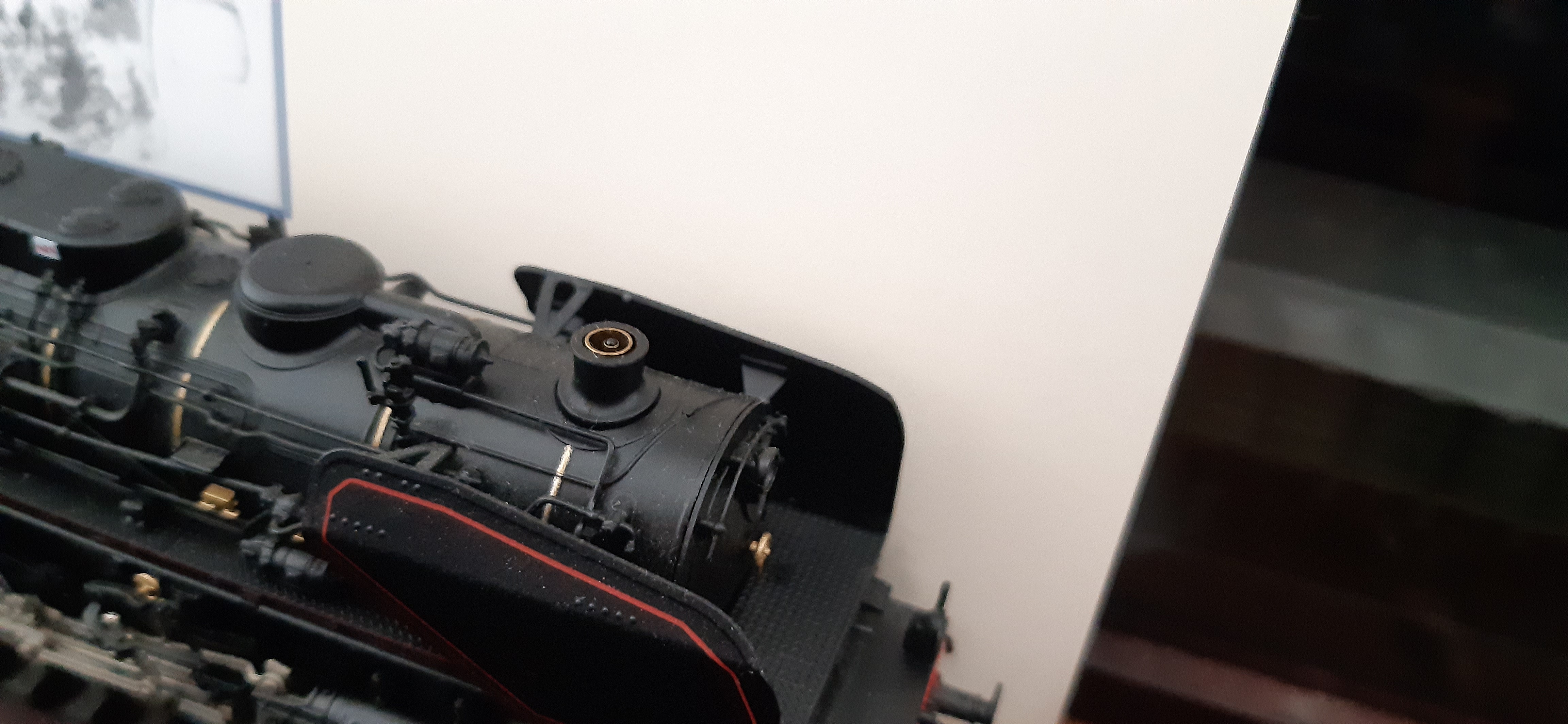

Je dispose de plusieurs locomotives équipées pour recevoir un dispositif fumigène - liste en photos ci-dessous.
La Big Boy 37994 est équipée de 2 kits (7226 a priori).
La 241-A-65 est équipée d’un kit (de série ?).
La 34060 (Seuthe n⁰20), la BR03 - référence 37956 (kit 7226) et la 150X - référence 37887, ne sont pas équipées de leurs kits respectifs.
Est-il possible d’intervertir les kits ou ceux-ci sont-ils définitivement installés sur une machine ?
La Big Boy étant démontée suite à son problème d’attelage loco-tender j’ai essayé sans succès de retirer les 2 tubes…
Bonsoir Pierre,
Ayant les deux premières machines citées (mais pas les mêmes références), tout doit pouvoir se démonter.
Les deux tubes de la Big Boy sont en effet très « serrés » mais les fumigènes peuvent s’enlever. Ce sont des références 7226 (de chez Märklin). Ils s’enlèvent en les poussant du bas vers le haut.
Pour la 241, la référence Märklin est 72270. Ce fumigène s’enlève par le bas. À l’inverse de la Big Boy.
Si mes connaissances sont bonnes, les 7226 peuvent aller dans ta 150X ou ta BR03. Sans le moindre souci.
Et le 72270 va avec ton EP 3/6.
Personnellement je ne fais pas de distinguo entre utilisation analogique ou digitale. Je mets les mêmes références dans les deux cas.
Tiens-nous au courant.

J’ai l’impression que les 2 kits de la Big Boy sont très solidement fixés… tant pis, je ne ferai pas d’essai sur une autre machine.
Quand au démontage de la 241 j’avoue le redouter un peu
Je vais m’équiper en liquide fumigène et tester ces machines pour l’instant.
Je suis effectivement en Analogique, j’imagine qu’il n’est pas recommandé de faire tourner les locomotives sans liquide vu que la fonction fumigène est activée en permanence ?
Pour la 241 - si on parle de la 39241, 39242 ou 39243, le fumigène ne s’enlève pas par le bas mais par le haut après avoir déclipsé la cheminée. Le générateur est un 72270
