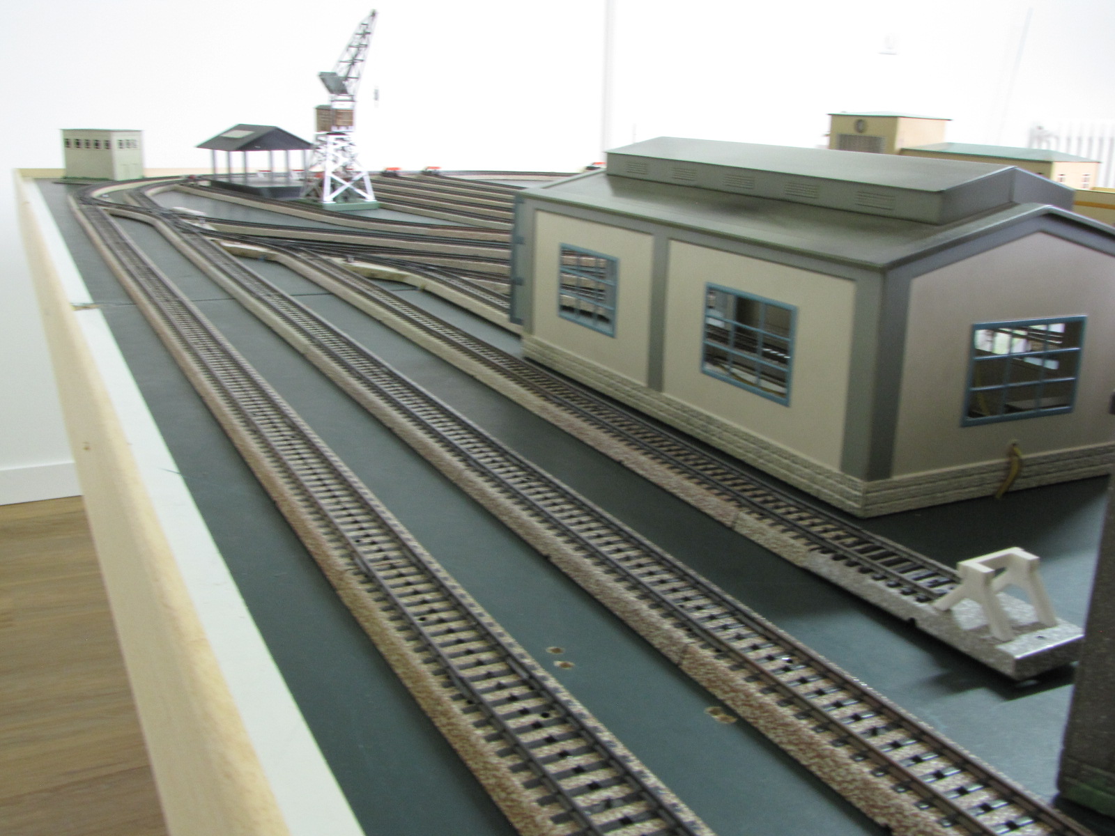

Aussi en ai-je profité pour travailler sur le plateau de Just Trains .
Le plateau avait tendance à glisser sur les têtes des tréteaux et ne me donnait pas entière satisfaction .
J’ai donc réalisé quatre tasseaux d’une longueur égale à la largeur interne de la table de ping-pong .
Dans ces tasseaux, j’ai fait creuser des saignées d’un diamètre de 28 mm et d’une longueur permettant d’ y emboîter parfaitement les têtes des tasseaux. Comme vous le voyez sur les photos .
Résultat 100 % de réussite . L’ensemble est désormais stable , rigide, parfaitement plan et sûr ! De plus, le plan , rehaussé par cette opération de 5 cm, est positionné à 99 cm du sol .
Des plinthes entourent l’ensemble assurant rigidité et sécurité. Un train qui déraillerait ne tomberait pas au sol .
Ces plinthes portent les boîtiers de commande à l’extérieur et en partie intérieur, les boîtiers de connexion .

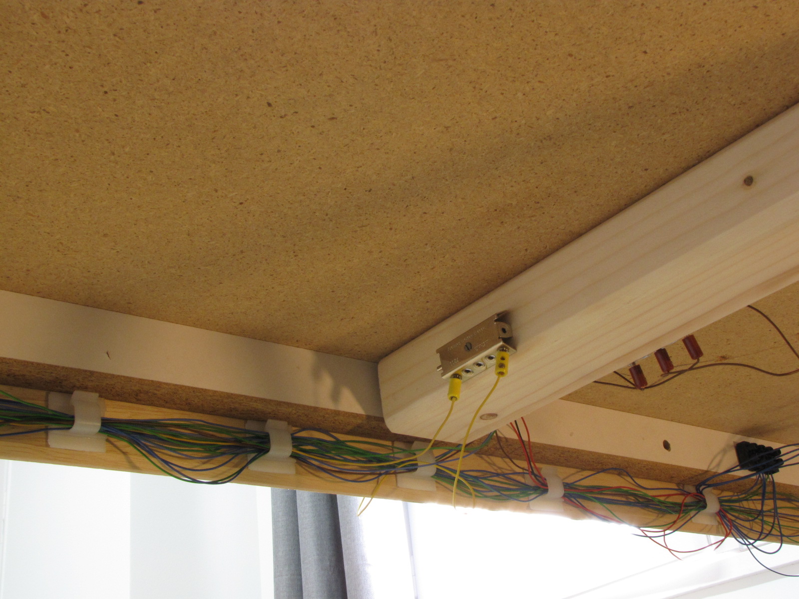

A titre d’info, j’ai fixé mes fils sous la table avec du simple papier collant.
C’est solide et meilleur marché que le petit guide qui existe déjà au revers de ton support … et l’avantage d’être déplacé facilement ( je vois que tu as déjà deux marques d’un ancien placement )
Bon courage.
Belle réalisation
Bonne continuation pour le câblage.
Solution pour les faisceau de câblage : utilisation des reliures plastiques qui permettent de ré intervenir pour ajouter ou remplacer des cables.

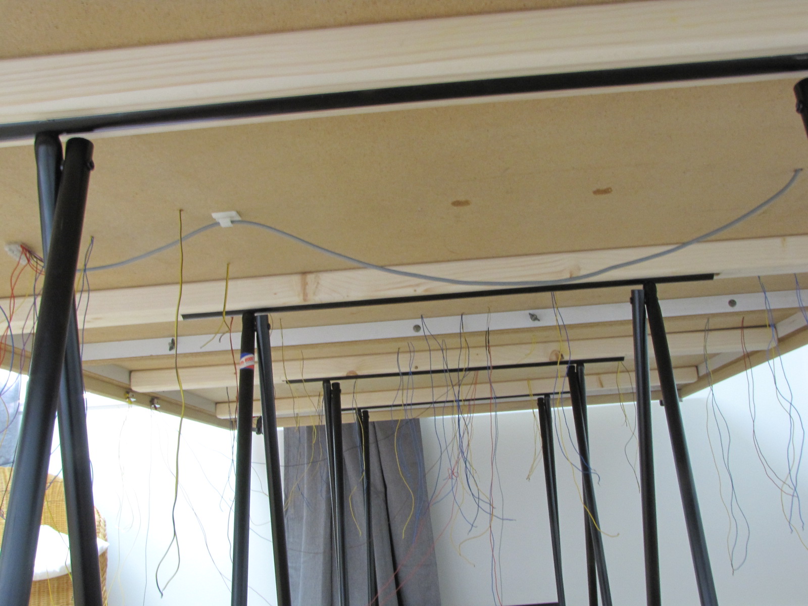

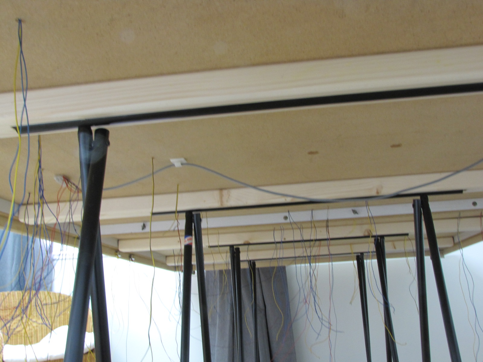

Bonsoir à tous ,
Un grand merci à Pierre Émile,Jérôme, Xavier, Roland, pour vos remarques, encouragements, conseils amicaux, merci !

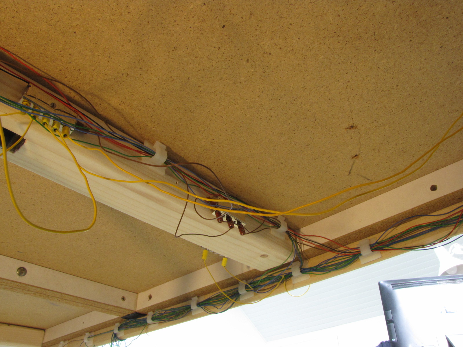

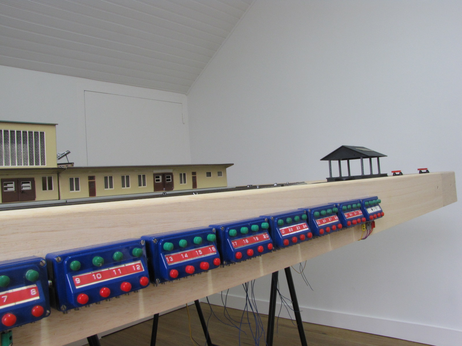

Après vous avoir présenté la préparation du plateau et des tréteaux, voici quelques photos du début du câblage… ma hantise !
J’essaie de ne pas tomber dans les erreurs de câblage du précédent réseau .
Après contorsions, maux de dos, nombreuses heures passées sous le plateau en immersion périscopique … voilà des photos “des dessous” de Just Trains prises au cours du câblage .
Lorsque le câblage des appareils de voie sera terminé , resteront à installer et câbler, l’éclairage public, la signalisation fonctionnelle, les caténaires , … ! Que du bonheur en perspective :wink: !

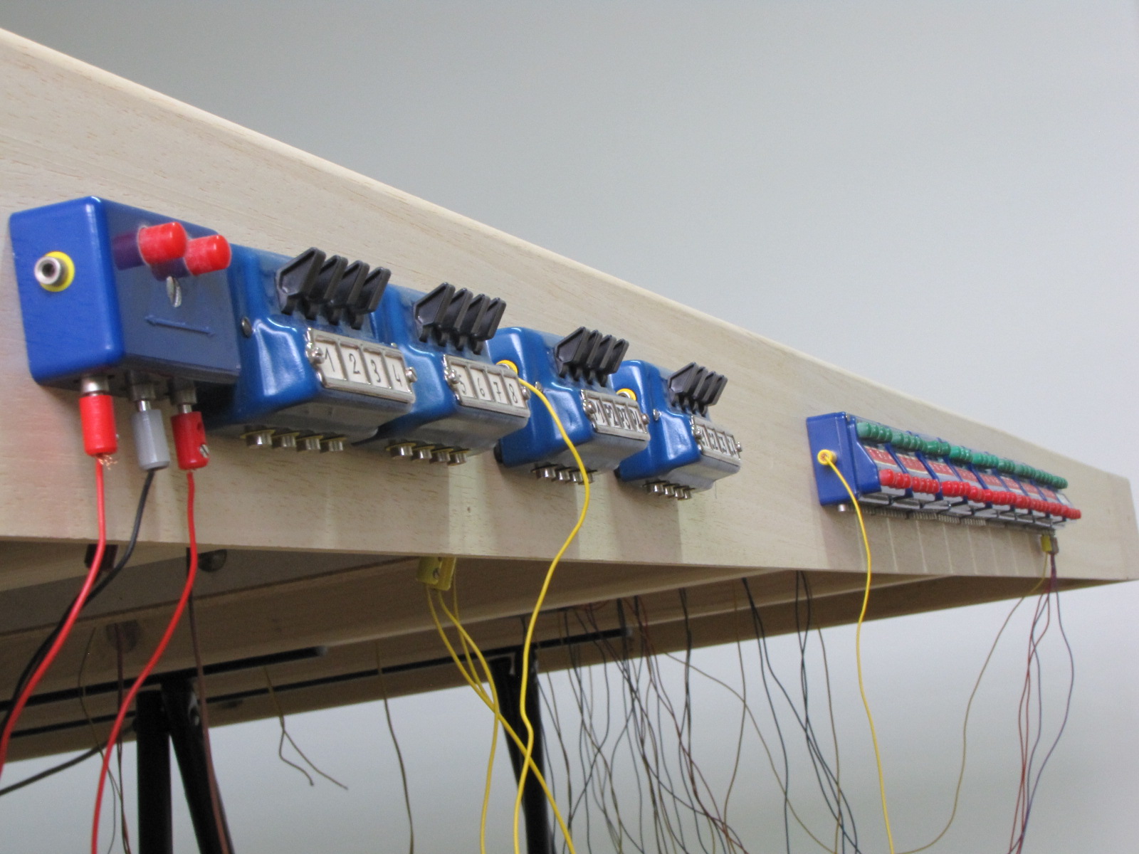

Enfin, je fais tout pour ne pas avoir de pannes et ne plus avoir à "plonger "sous le plateau … c’est pour cela que les boîtiers de commande sont situés à l’extérieur du cadre et donnent un accès direct à la connectique .

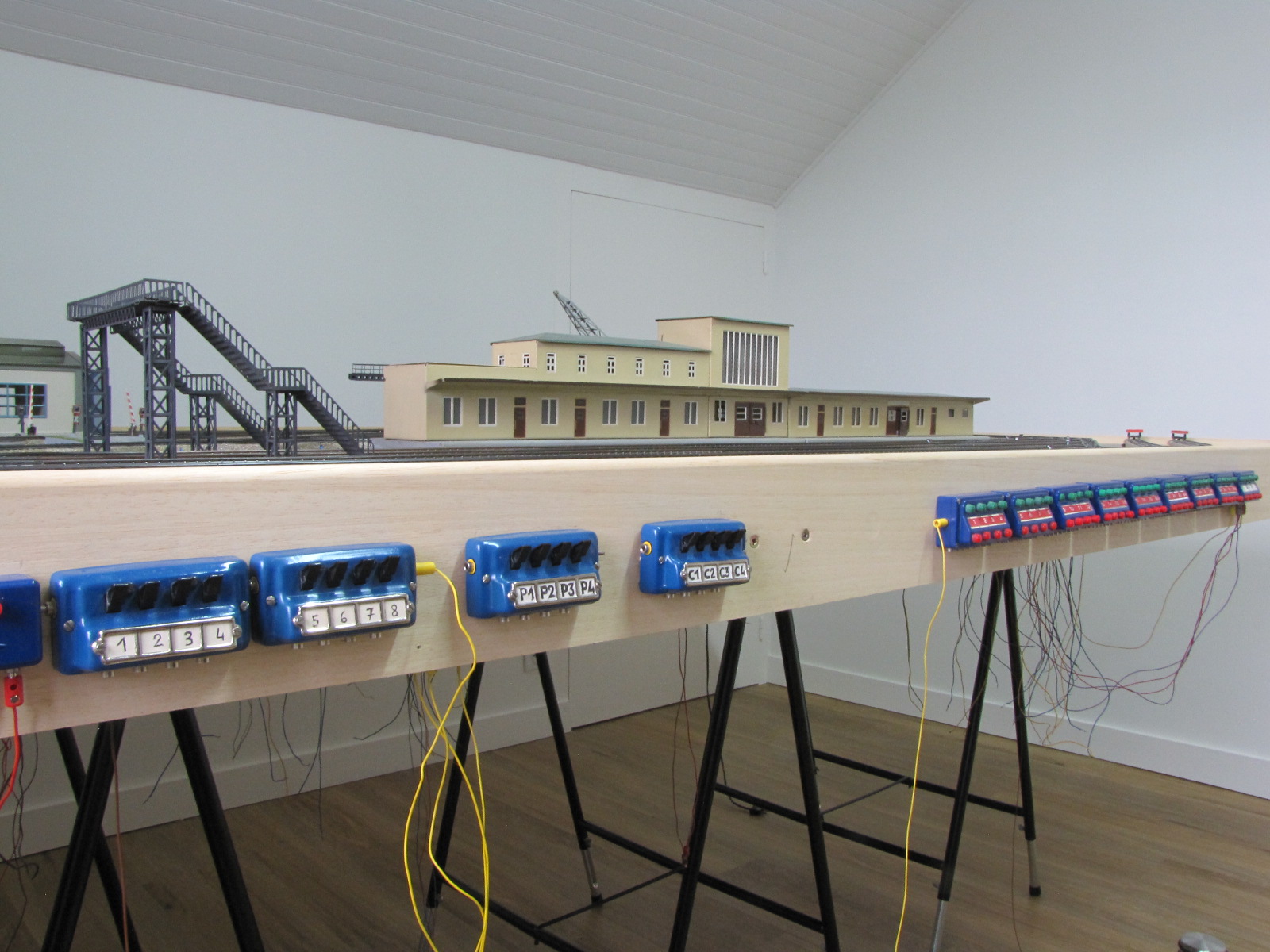

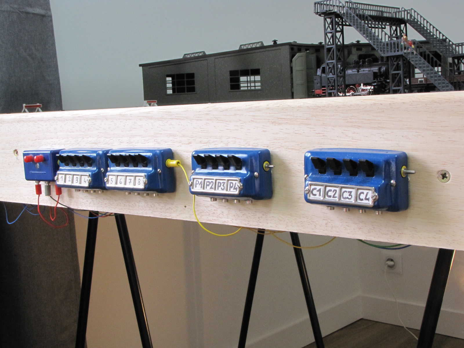

L’avant dernière photo montre les contacteurs des appareils de voie et de la signalisation, le dernier étant la commande de la grue.
La dernière photo montre : la commande du pont tournant, suivi de deux boîtiers interrupteurs 7070 (remarquables de qualité) pour l’éclairage public et des bâtiments , suivis d’ un boitier 7070 pour le courant traction caténaire § et d’un boitier 7070 pour le courant traction 3ième rail ©.
Amitiés Angevines, câblées et ferroviaires
Pierre

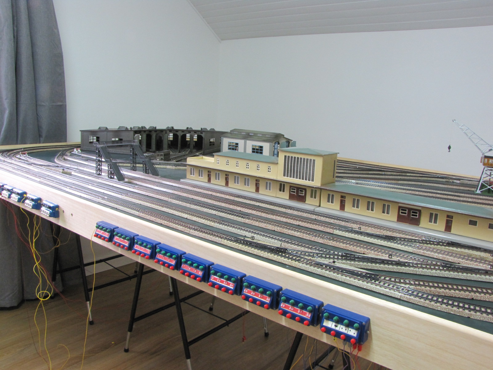

Après trois jours passés “sous la table” (de roulement) à câbler les 29 appareils de voie, voici venu le temps de la récompense : les toutes premières circulations .
Ne reste plus (euphémisme) qu’à installer et câbler la signalisation fonctionnelle, les caténaires et l’éclairage urbain.
Pierre

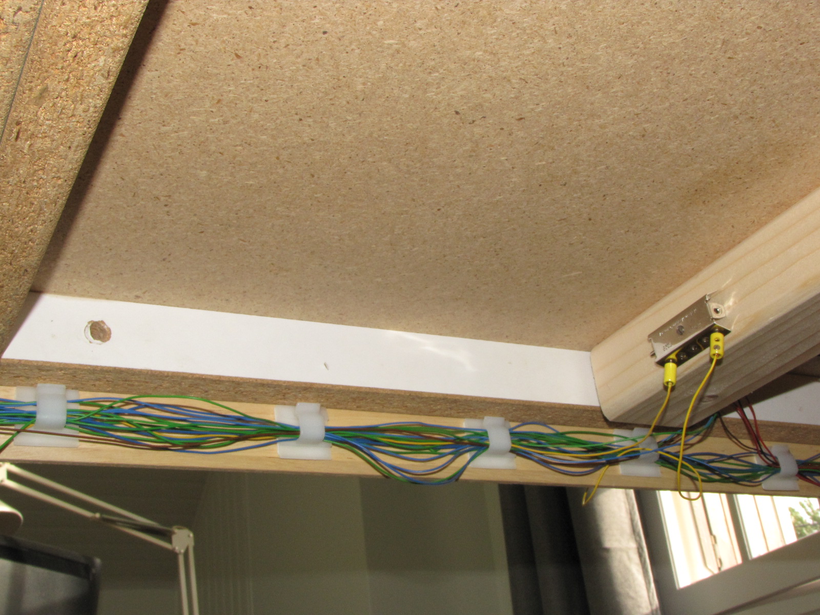

Pour finir, je reviens sur le câblage : Personnellement, j’ai opté pour les peignes de reliure fixés par de petites vis. Le coût est dérisoire et les modifications aisées.
Voici ce que j’ai fait : letraindemanu.canalblog.com/archives/2017/04/30/35228177.html
Manu
Je te suggère d’éliminer les boîtiers de raccord avec des prises et de les remplacer par des boîtiers de connexion style WAGO.
Pour ma part seuls les retours à la masse (Fils bruns ou bleu avec prises brunes) sont des assumés par les connexions multiples Marklin. Il n’y a aucun risque de ne plus savoir à quoi correspond un fil en cas d’un débranchement inopiné!
N’oublie surtout de numéroter tes fils, cela te sera très utile dans quelques mois!
