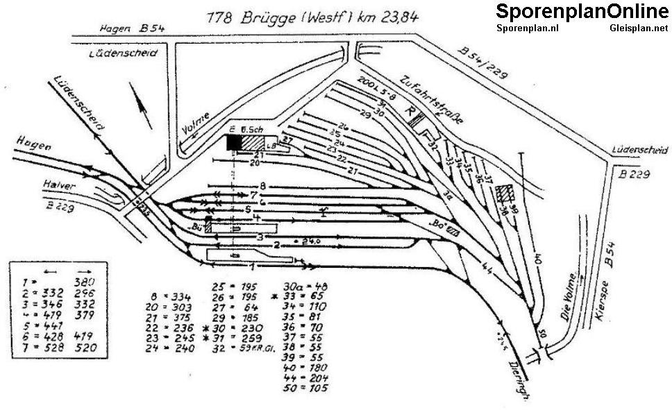

    Je prends un exemple, d’une gare que je connaissais bien avant ses remaniements actuels : https://www.sporenplan.nl/figuren/tekeningen/db_schaal_wt/178_Bruegge.jpg
    Les trains circulent sur voie de droite.
    Un train marchandises venant de Hagen (à gauche) se dirige vers la voie 6.
    En voie 3, un autorail attend pour partir vers Hagen.
    Avec la technique décrite, dès que le dernier wagon de marchandises passe l’aiguillage de la ligne vers Lüdenscheid, juste au pont routier, les aiguillages passés sont libérés et l’autorail peut obtenir son itinéraire vers Hagen.
    (Dans la réalité, c’était la technique électro-mécanique de 1912, il fallait attendre que le train ait quitté le dernier aiguillage pour pouvoir libérer l’itinéraire entier.)

    Cas a) aiguillage comme début du canton suivant. Sur le plan ci-haut cité, cela peut se faire côté Dieringhausen, où il y a une voie unique en fin de gare, puisque la voie 50 n’est plus que tiroir (elle avait été reliée à la ligne, autrefois). Côté Hagen/Lüdenscheid, tu as une poignée d’aiguillages qui permettent aux trains venant des voies 1 à 7 d’être dirigés soit vers Lüdenscheid soit vers Hagen. Ça fait donc deux cantons concernés, et imagine le dernier aiguillage vers Lüdenscheid intégré dans le canton suivant, qui est utilisé dans les deux sens de marche : un train arrivant de Lüdenscheid et arrêté devant le signal d’entrée (se trouvant à peu près à l’endroit du d final de Lüdenscheid sur le plan) empêcherait de sortir des voies 4 à 7 vers Hagen…
    Cas b) surveillance séparée des aiguillages afin de les libérer plus vite. Cela peut être utile dans les très grandes gares, comme décrit plus haut. Mais :
