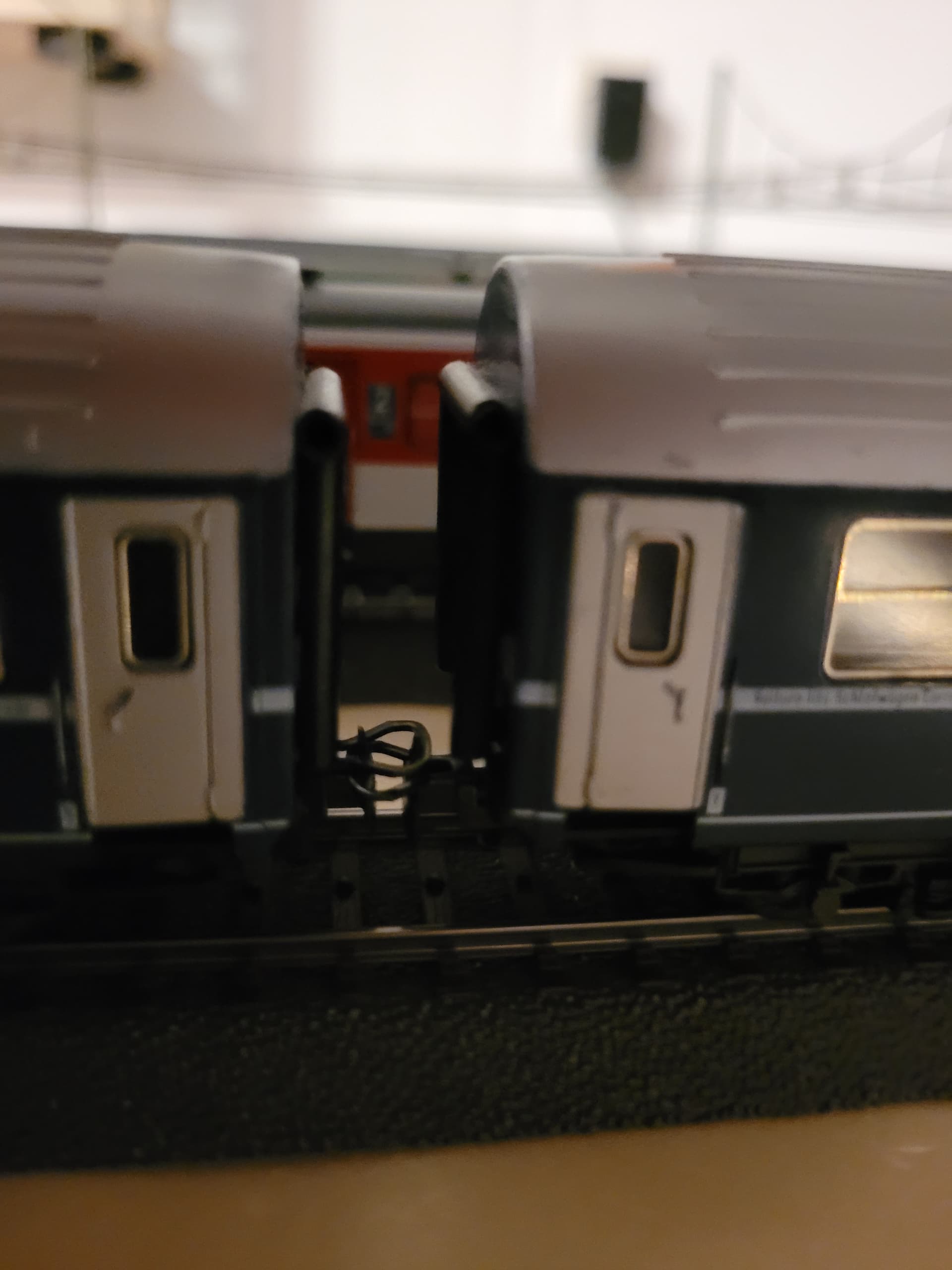

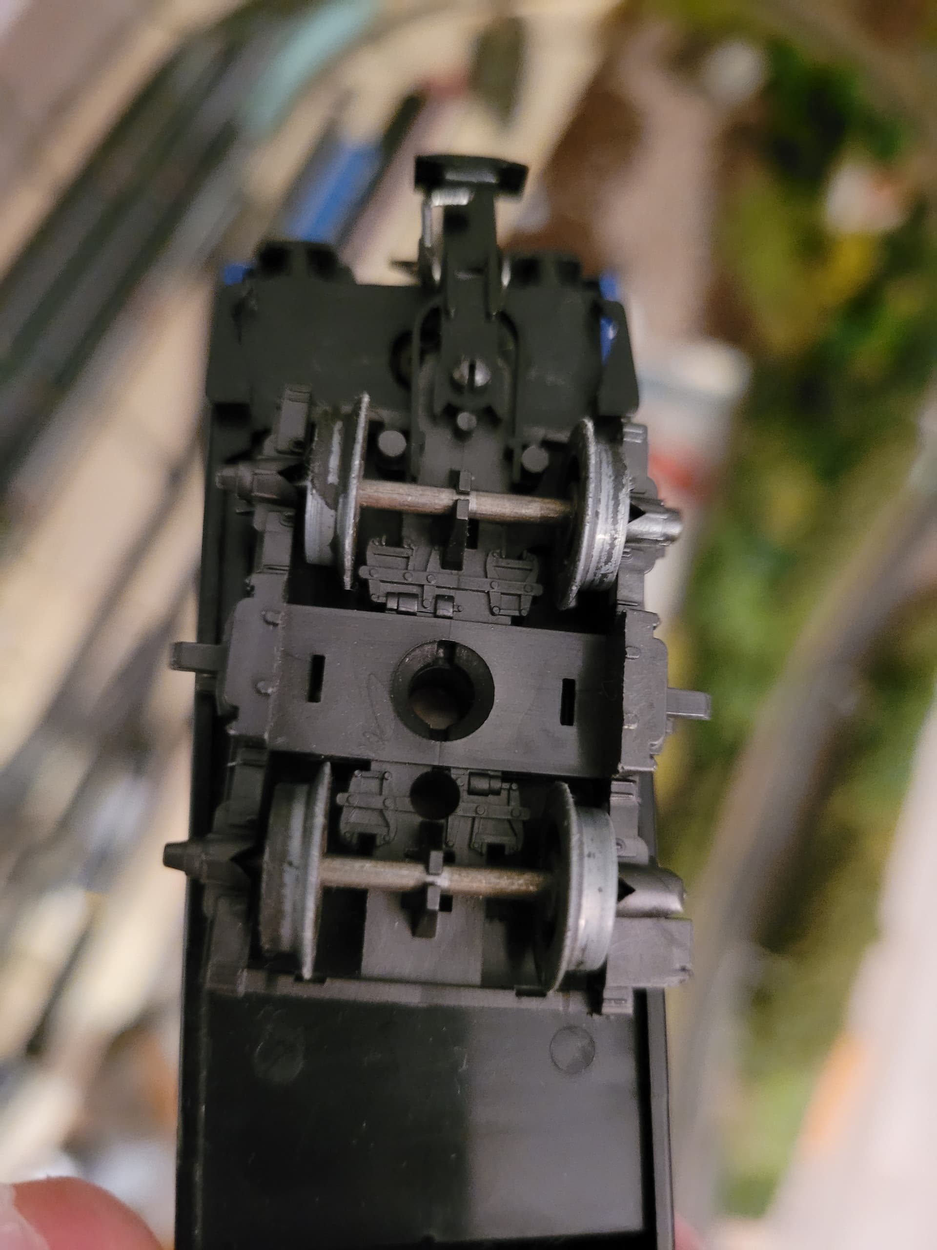

Parmi mon parc de voitures Märklin il en est quelques-unes qui n’ont pas d’attelage à élongation… Elles sont uniquement munie d’un attelage à boucle clipsé sur le bogie, sans boitier NEM. C’est notamment le cas des voitures T2s ref 4182 et 4150, qui sont les mêmes voitures en version bleue CFF et rouge DB.
J’aime bien ces voitures et j’aimerais bien les doter d’attelages à élongation afin de réduire ce vilain espace entre les 2 soufflets…
J’ai vu que de nombreuses marques commercialisent des mécanismes d’attelages à élongation mais je ne sais pas trop comment ça s’installe et lesquels sont compatibles ou non, bref je suis un peu paumé la dessus… Voici une photo du dessous des voitures

Il existe des références Märklin pour adapter un attelage court et/ou un boitier NEM, sans élongation. C’est juste pour y mettre un attelage court, une adaptation de format en fait, mais le résultat visuel reste plus ou moins le même que avec vos attelages actuels: un vilain espace entre les voitures.
Je n’ai pas exploré les solutions d’attelages à élongation proposées par des fabriquants tiers, mais quand on voit comment un attelage à élongation est foutu, cela me parait compliqué d’obtenir un résultat fiable avec un accessoire de 2nd monte…
J’espère que quelqu’un me contredira !

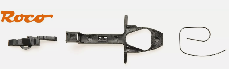

J’ai trouvé des tmons Roco tels que ceux ci
Ou alors un ensemble complet Roco 4596 Kurzkupplung
Bref, beaucoup de fraisage en perspective et un résultat incertain.

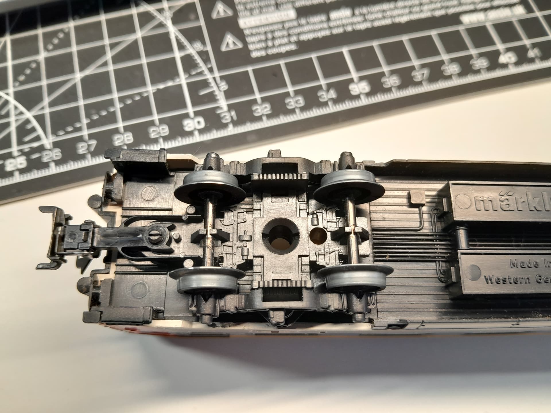

De ce que je vois sur ta dernière photo, il semble que la vis d’assemblage caisse-châssis soit sous la boucle actuelle.
Donc, cela élimine d’office les systèmes d’attelages courts commercialisés par Roco ou Hornby / Jouef / Lima.

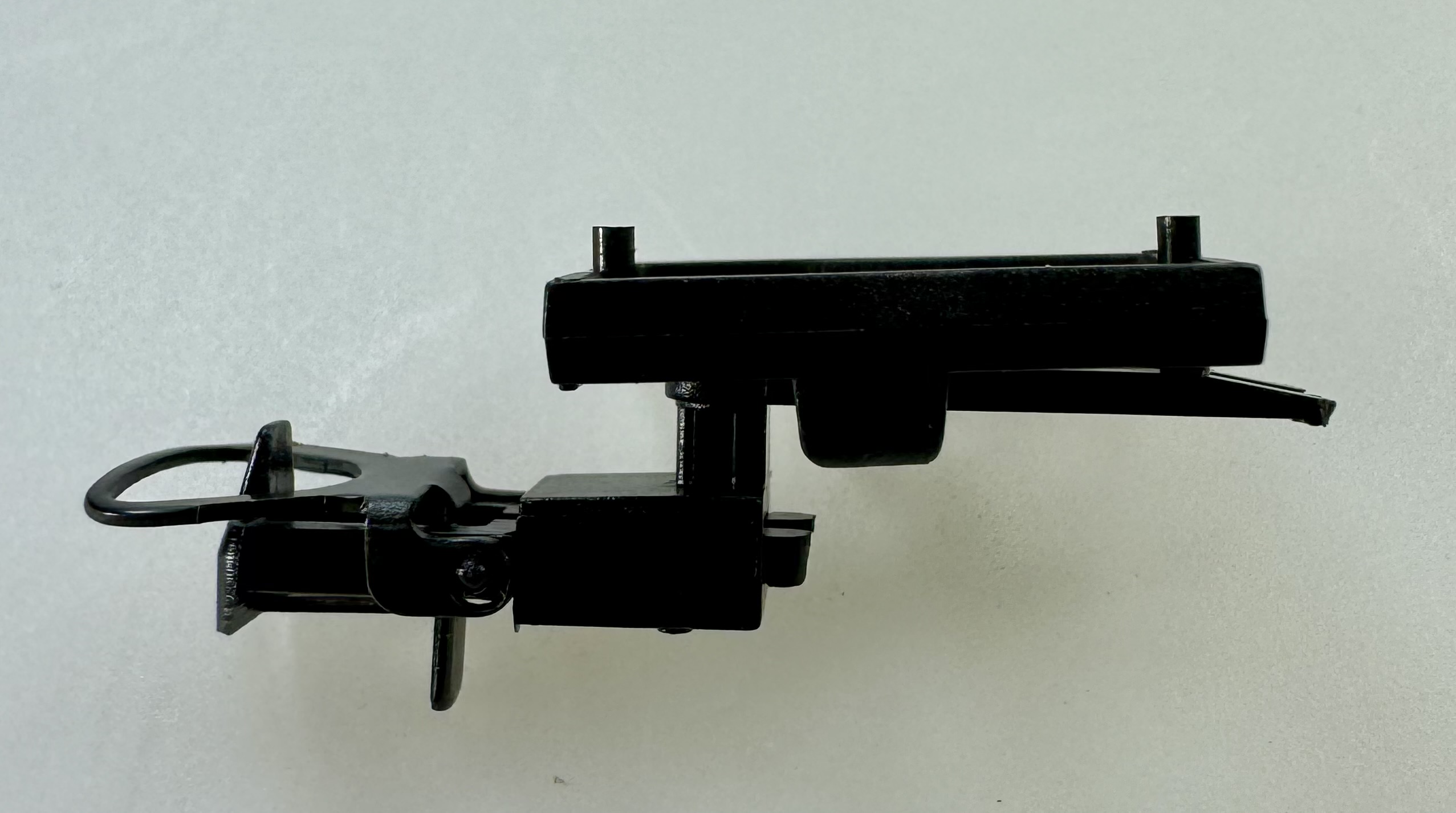

Alors, peut-être essayer ceci (développé dans un autre post)
Eclairage rame avec pseudo attelage court 7205 - #6 par Jerome.
De plus, en cas de boîtiers à élongation, il faudra veiller à ce que le support d’accueil soit bien plat et que la queue du système d’attelage ne vienne pas gêner la rotation du bogie.

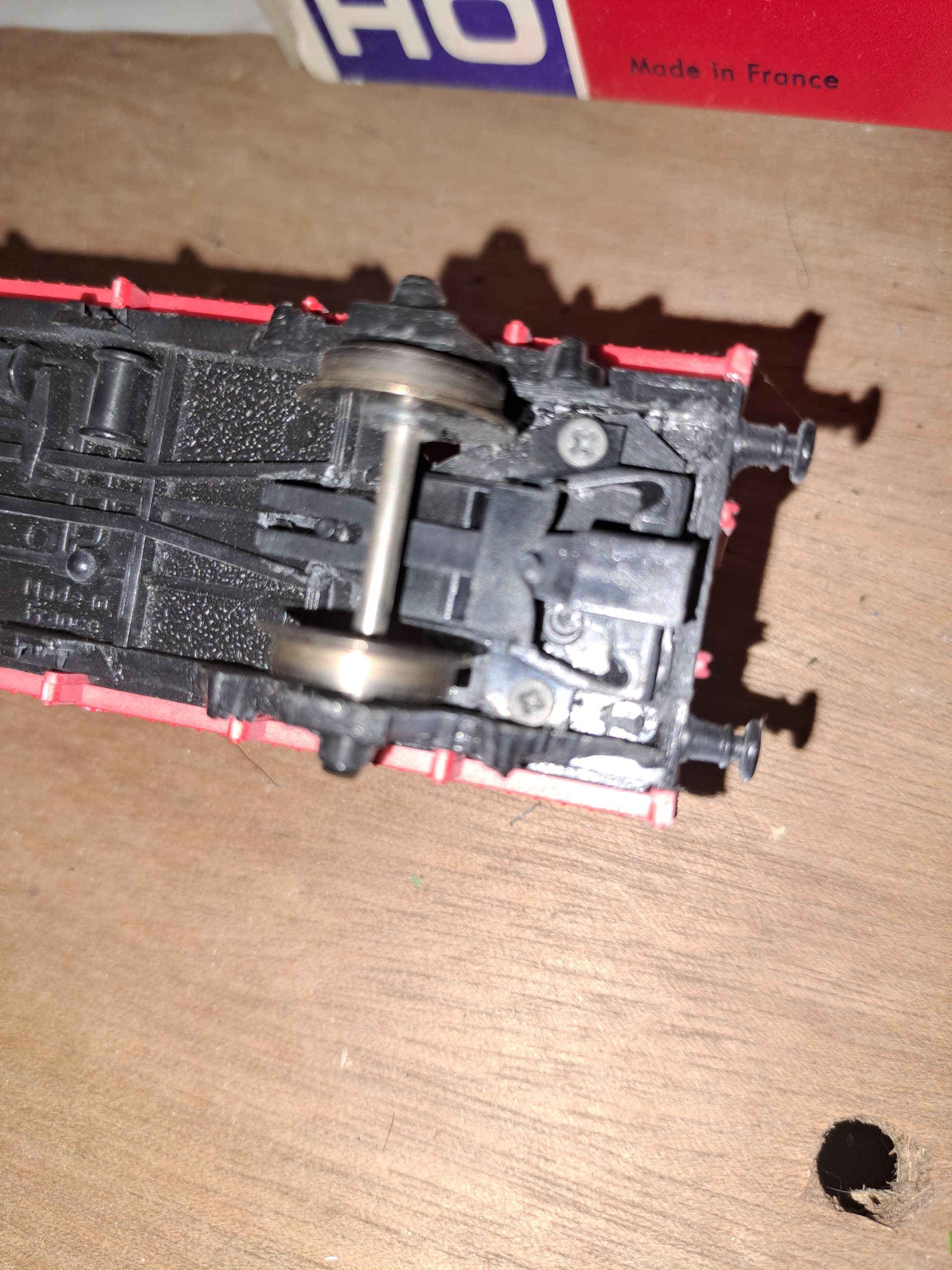

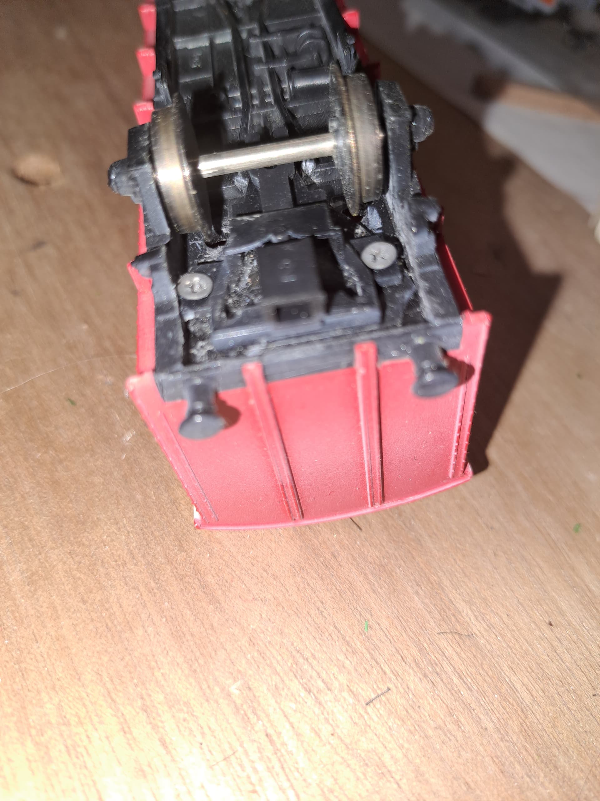

ROCO vend des boîtiers spéciaux pour les voitures longues.
C’est une espèce de cage qui comporte tout le système d’élongation, et qui se colle sous le châssis.
Il faut au préalable araser sur le boggie tout ce qui touche à l’ancien attelage pour faire de la place pour le boitier ROCO.
Je vais chercher un wagon Jouef ainsi modifié et je fais une photo.

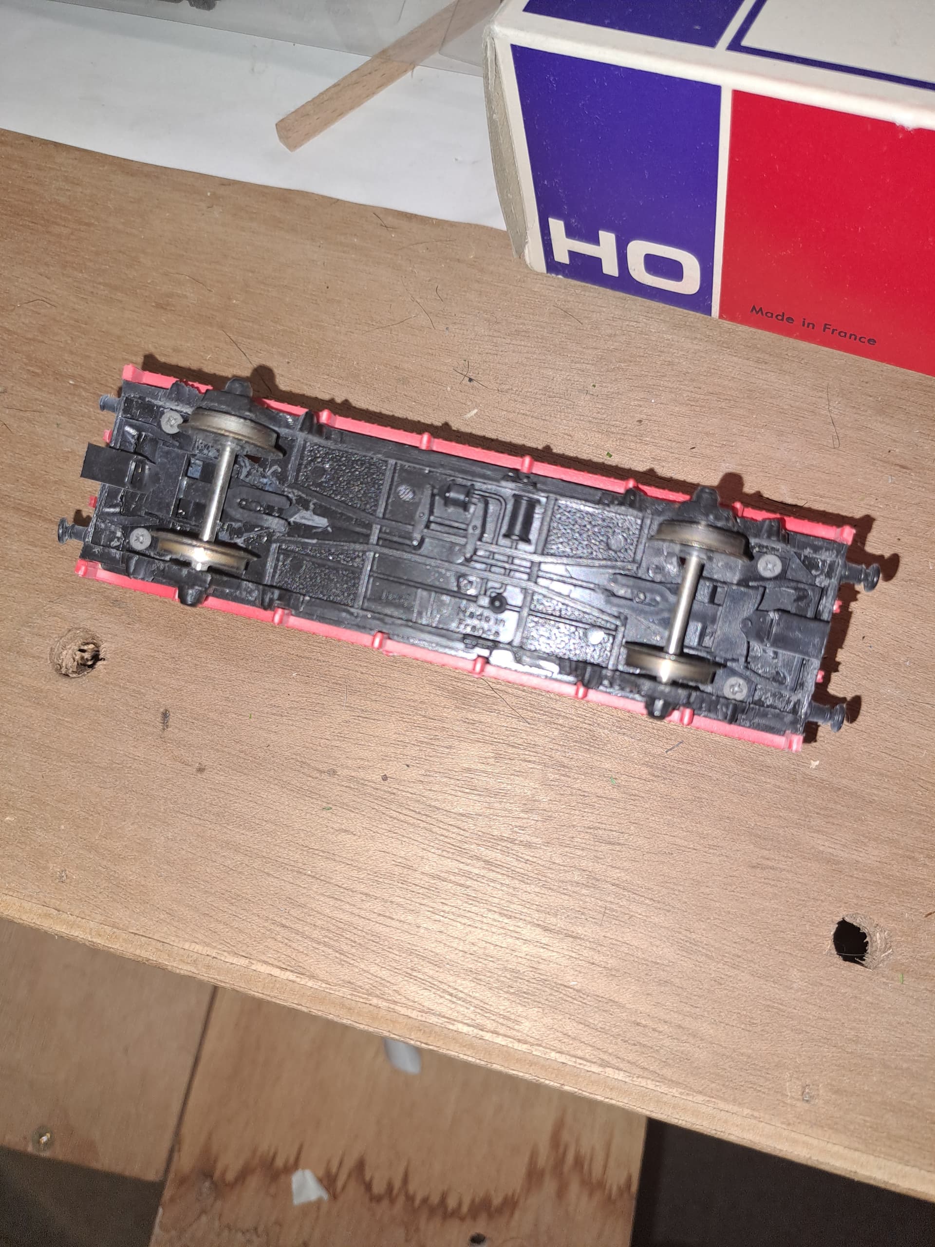

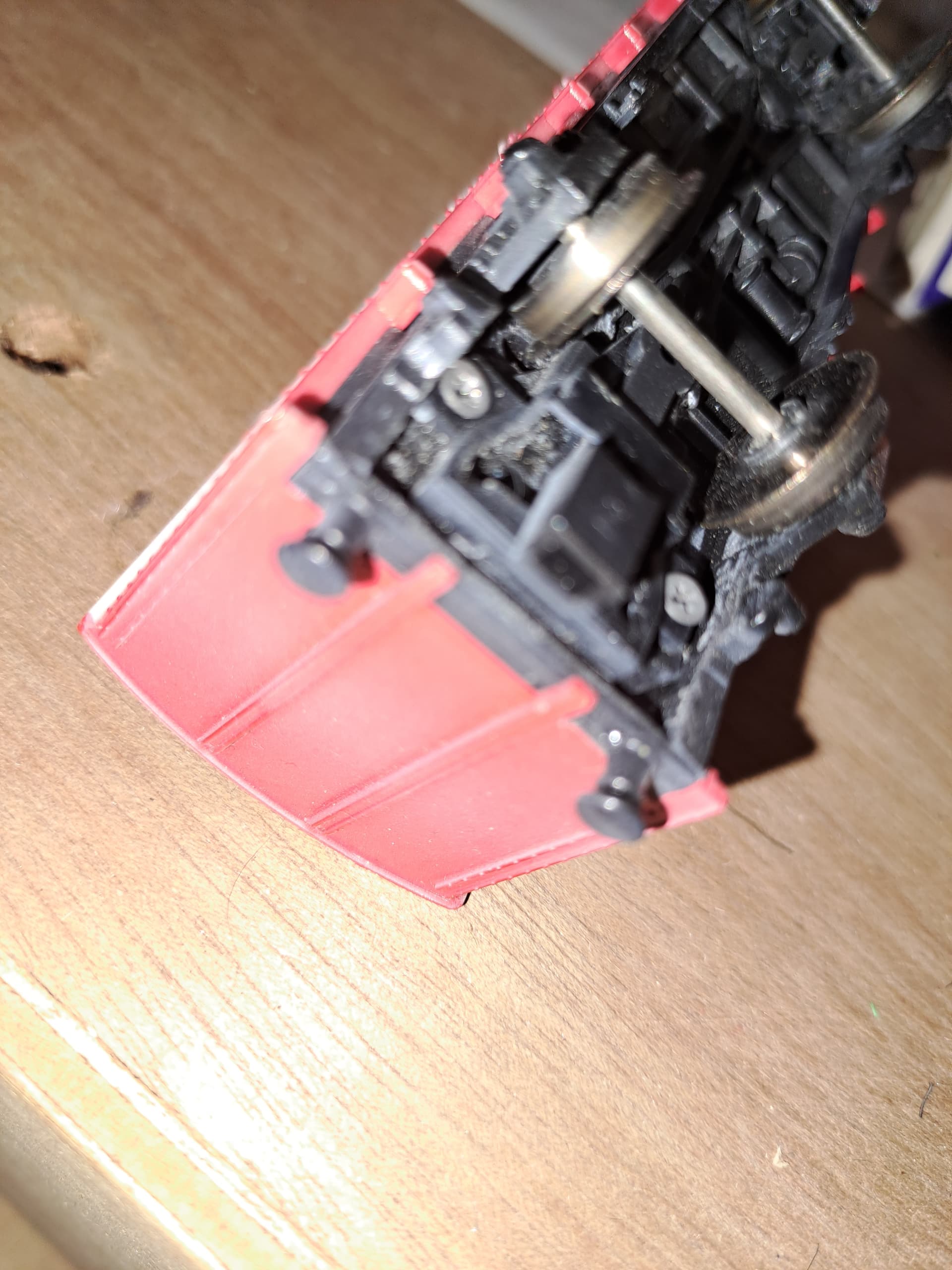

Voilà
Téléversement : 20250417_190616.jpg…
Moi j’ai en plus vissé le boîtier dans le châssis

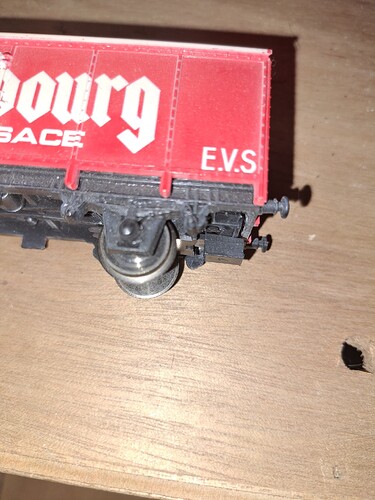

Je complète ma réponse d’hier.

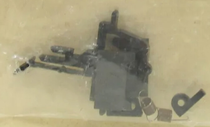

La référence Lima L 600862, disponible ici
Sinon, j’avais aussi équipé quelques wagons marchandises qui sont visibles dans ce post
Par contre, je n’ai pas équipé de voitures voyageurs avec ces systèmes.
