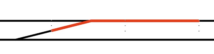

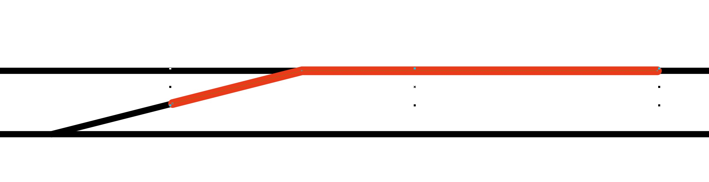

C’est vrai qu’une rupture d’attelage dans une zone de branchements arrive rarement. Mais la détection de présence sur des branchements permettrait de libérer plus rapidement un itinéraire, surtout pour les trains courts voire les locs hlp.
Sur l’exemple ci-dessus l’itinéraire devrait pouvoir être détruit dès la libération du dernier branchement; il m’a semblé comprendre (les experts me diront si j’ai raison) que la destruction de l’itinéraire intervient seulement lors de l’occupation de la dernière section du canton-but, donc une loc hlp doit aller jusqu’à l’extrémité du canton, ce qui en outre n’est souvent guère réaliste.

En “vrai”, dans certaines grandes gares, est même surveillé chaque aiguillage ou branchement (je crois que la différence c’est juste de langage franco-français ou helvético-français), de sorte à ce qu’ils se libèrent au fur et à mesure que le train avance. Il me semble qu’en Allemagne cela a été introduit avec les postes de commandement DR qui ne demandent que de pousser deux boutons pour poser et verrouiller un itinéraire et où l’on peut suivre l’avancement du train par le changement de couleur des coupons de voie sur le tableau.
En 3rails c’est pénible à réaliser (à l’exception des aiguillages élancés à coeur mobile, en K), et en 2rails un peu plus facilement mais le contact de surveillance coût nettement plus cher.
C’est pourquoi certains collègues, du moins sous Rocrail, ajoutent un contact supplémentaire à peu près à l’endroit où arrive la tête du train le plus long possible sur cet itinéraire quand il aura libéré le dernier aiguillage, ce qui permet de libérer plus vite la sortie de gare pour un autre train.
Sous Rocrail il est possible aussi de libérer les aiguillages au moment que le train entre en canton (ENTER) au lieu de son arrivée au bout (IN).
D’accord encore une fois. Il est pourtant possible de programmer des points d’arrêt au milieu du canton (même sous Rocrail et sans contact supplémentaire, mais il faudra absolument que je m’y penche pour comprendre comment faire !), pour qu’une loco hlp ou une petite rame d’autorail ne s’arrête pas juste devant le signal mais au milieu du quai.
Il est possible aussi, à condition de s’y connaître un petit peu, que Rocrail interprète le flanc descendant du signal d’occupation - donc, se sert de l’info “contact libéré”, ce qui permet pour une loco seule en manoeuvre de s’arrêter assez près de l’aiguillage quand elle doit “scier”, c’est à dire changer de sens pour prendre l’autre branche de l’aiguillage.
Nota : pour les commandes mécaniques et électro-mécaniques, il n’est pas possible de libérer les aiguillages un par un, l’itinéraire restera verrouillé jusqu’à ce que le signal retombe sur “fermé”. Cela peut être actionné par un contact quelque part à longueur maximale de train après le signal, ou par un dispositif de surveillance des derniers mètres de voie avant le signal : s’ils sont libérés, le train est vraiment parti.
Et c’est alors seulement que l’opérateur peut remettre le levier ou poussoir du signal en position “repos/fermé” ce qui libérera les leviers ou poussoirs ou boutons à tourner (les techniques sont différentes en électro-mécanique) des aiguillages.
Cette technique est lente mais archi-sure, la cause d’accidents et défaillances sous ces techniques dites ancestrales est à >99% l’être humain.
En manoeuvre, le signal restera fermé, et l’opérateur peut en théorie tourner les aiguillages dès que la loco les a quittés - mais il devra faire beaucoup d’allers-retour entre la fenêtre et le banc des commandes. Alors c’était autrefois par un petit coup de sifflet que le machiniste l’informait : “j’y suis, tourne l’aiguille !”
