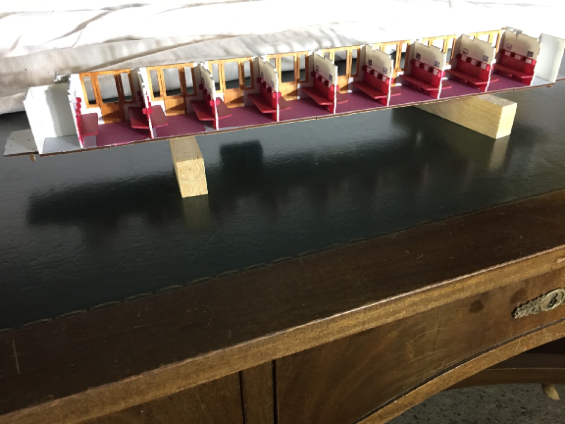

Bonjour à Tous,
Phase de construction des aménagements intérieurs et de la structure terminées de la voiture A8 OCEM de première classe.
Préparation des faces lisses.
