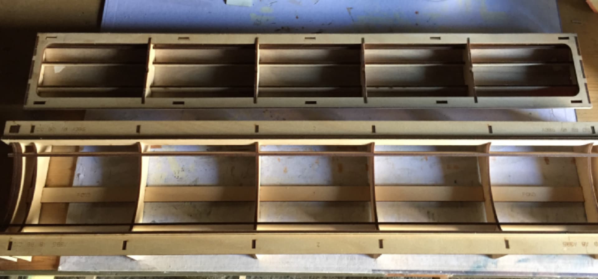

Le kit se présente dans un carton a la dimension des wagons. A l’intérieur les grandes structures avec les “grappes” de pièces à séparer facilement.
Trois petits cartons identifiés avec les petites pièces et les accessoires en laiton ou métalliques.
Premier montage de la structure du toit.
L’assemblage est aisé et les pièces sont très bien ajustées.
Le montage des bogies est un bon exercice initial pour se familiariser avec l’assemblage des pièces en contreplaqué découpé.

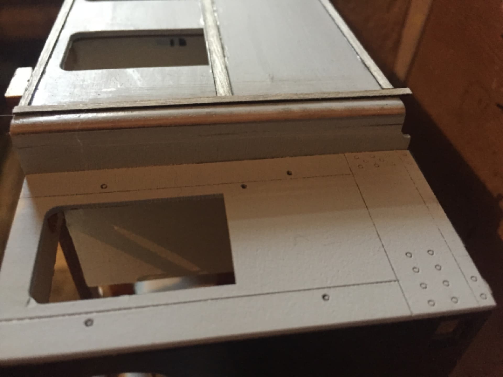

Bonjour à Tous,
Voici le montage de la toiture avec le berceau de mise en forme de la feuille de contreplaqué dite la “peau” du toit.
La charpente est tout d’abord abondement encollée (colle à bois prise lente) sur toutes les faces qui seront en contact avec la “peau”
La peau est positionnée et centrée sur le berceau.
On présente la charpente et on garde l’ajustement du centrage. On applique un serrage pour tenir la position et la tenue de l’assemblage avec la colle (24h)
Apres séchage complet, tests de positionnement avant preparation , pose des bandes de rivets et peinture.
Bonjour à Tous,
Poursuite des travaux sur la toiture, opération tres délicate avec la pose des bandes de rivets sur les embouts de toit qui chevauchent la partie centrale et cachent le joint. Pour memoire la toiture est amovible. Les deux embouts de toit sont fixés par des aimants et la partie centrale est enclanchée dans des crochets. Il suffit de soulever les deux embouts et de faire glisser vers O pour accéder a l’intérieur du wagon.
Pose des bandes de rivets , apprêt et première couche de peinture noire.
