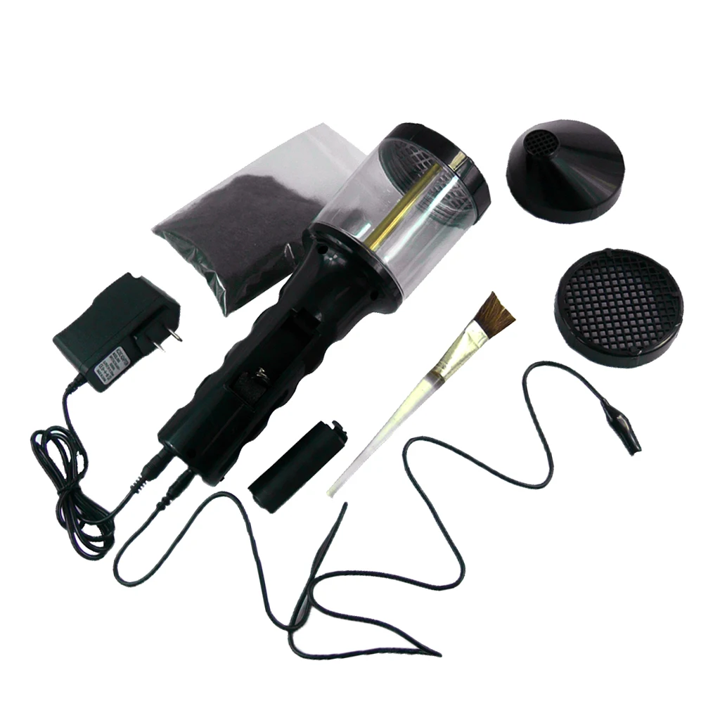

Personnellement, j’en ai acheté un sur aliexpress pour 42.-. Soit celui-ci:
Il va très bien pour le même résultat que celui de Noch au prix abusé.
Au plaisir
P.-Y.
Bonjour Pierre-Yves,
Merci pour l’info. Malheureusement, je me suis trop vite précipité et il est en commande. Par contre, j’ai observé le tient et on dirait qu’il y a une tige métallique en contact avec la grille. ça me fait penser à ce qu’avait expliqué johnjeanb comme quoi, pour améliorer la performance du GM, il fallait souder un fil sur la grille.
