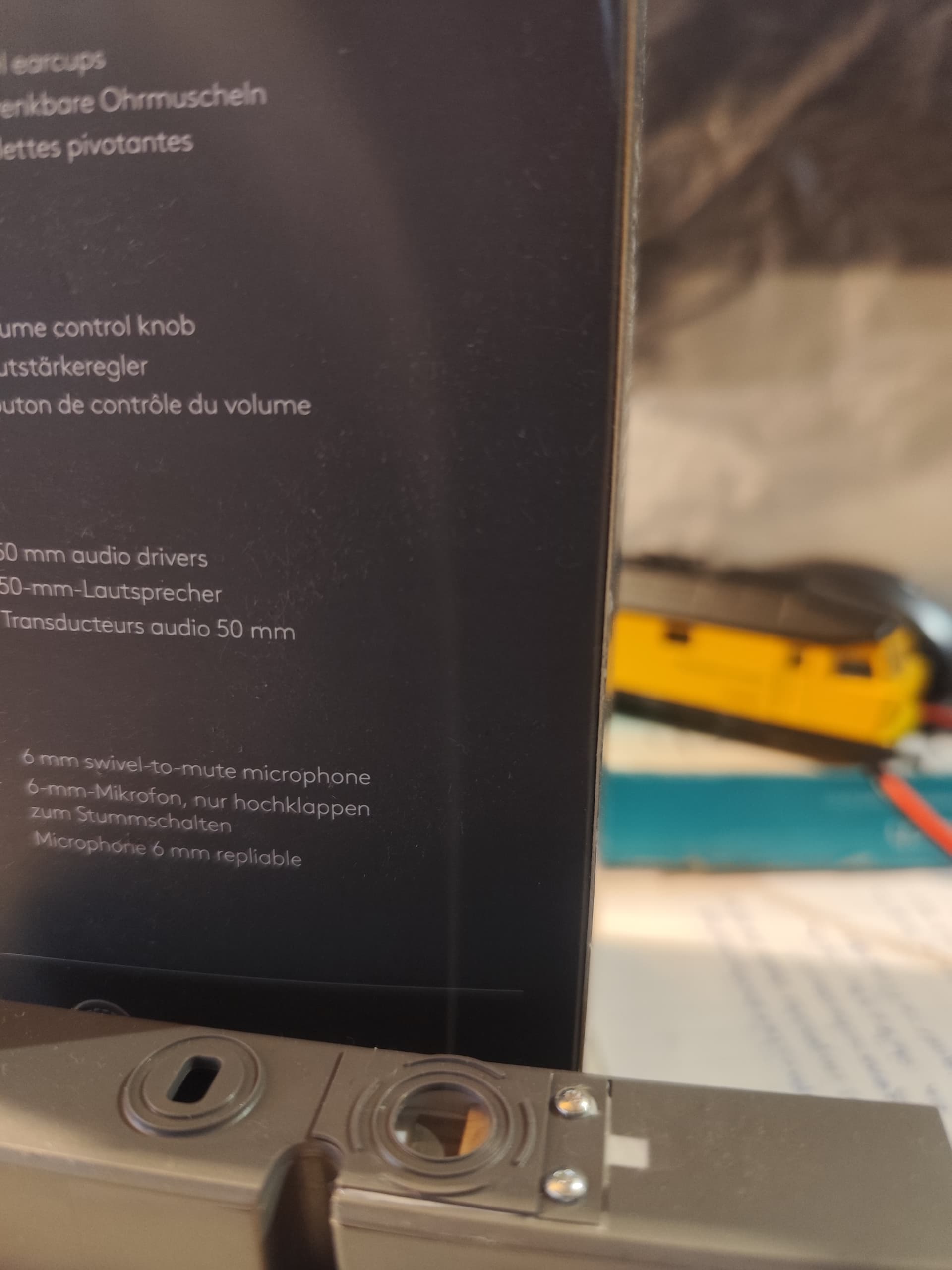

Après avoir vidé le réservoir et laissé la machine ouverte une semaine j’ai fait un nouvel essai…et la miracle la vapeur est sortie plusieurs minutes et l’on entendait bien les ultrasons.
Une fois le réservoir vraiment vide j’ai remis 2ml d’eau et là il s’est complètement arrêté de fonctionner…c’est certainement au moment du remplissage que le système reçoit trop d’eau d’un coup.
Je vais attendre un peu et refaire un essai.
Voici une photo
Peut être une bulle d’air?
Perso aprés chaque remplissage je soufflait un peu dans l’orifice de remplissage pour enlever une ou des bulles éventuelles.JP
Sincèrement je n’ai pas osé pour ne pas l’endommager. Le système doit être assez complexe car on n’entend plus les ultrasons…
Si seulement il suffisait de jouer dans les CV pour le faire fonctionner.
Mais j’imagine que la programmation ne doit pas être simple.
